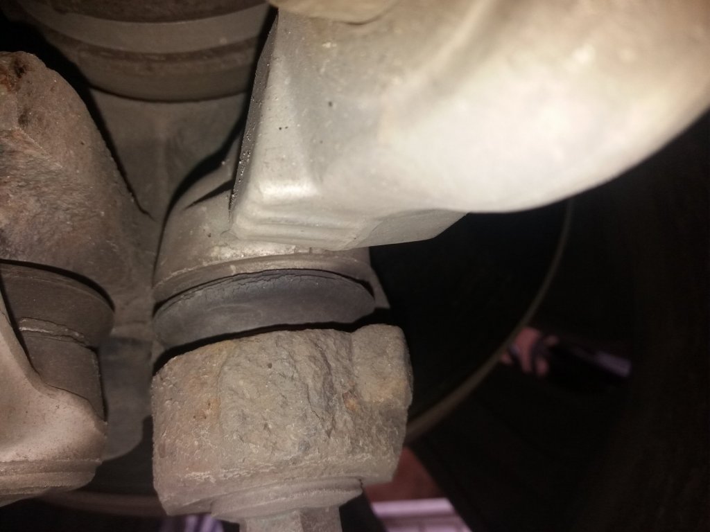

a ja dzisiaj zaglądłem pod auto .i dobrych wiadomości nie ma .niedługo będą do wymiany obydwa dolne proste wachacze.na sworzniach są sparciałe i popękane gumy.

mojego samochodu żaden mechanior nie dotknie .w 90 % robie sobie sam przy nim. a co ma sposób montażu części do sparciałych gum ?tutaj nie chodzi o gumy tulei tylko gumy na sworzniach.
Właśnie o tuleje tu nie chodzi, bo na tulejach gum nie ma, są plastiki. A Gumy jak były po partyzancku wkładane to mogły się gdzieś przerwać/przeciąć. Nie mówię że akurat tak zrobiłeś, możliwe, że trafiłeś po prostu na jakąś serię, w której guma była gorszej jakości bo np leżała rok w kartonach i ktoś postanowił je 'wykorzystać' żeby sie nie zmarnowały. Co oczywiście nie tylko SKV mogło spotkać, a inne firmy, które zamawiają z tej fabryki, w której to się stało.

zobacz sobie na zdjęcie wyżej .widać że guma jest sparciała .i popękana .
na bananach gumy są ok.a na górne wachacze zobacze jak znaje chwilę .
