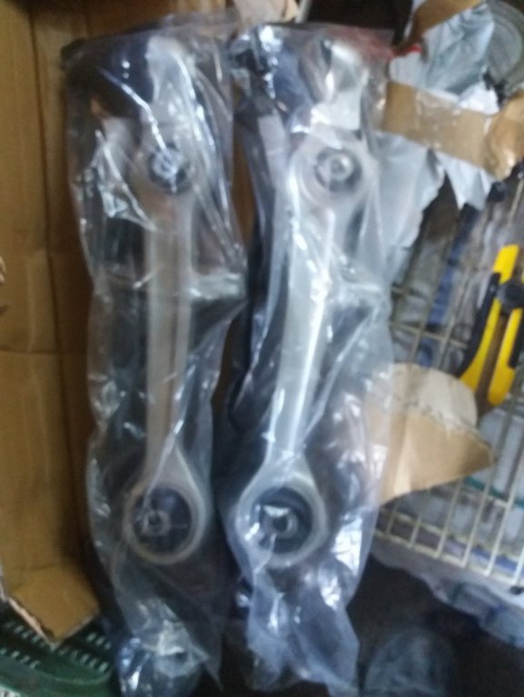

Witam. Również i mi trafiła się wadliwa partia z prawym bananem (wysunięcie tuleji) Jest to do załatwienia z dystrybutorem skv czy kontaktować się do sprzedawcy. Oczywiście dowód zakupu( paragon) jest. Jako potwierdzenie załączam zdjęcia dla porównania lewa i prawa strona.
Po konsultacji z dystrybutorem skv wahacz został wymieniony na nowy . Bardzo dobry kontakt szybki odzew telefoniczny. Tak więc wszystko do załatwienia z Panem Michałem.
