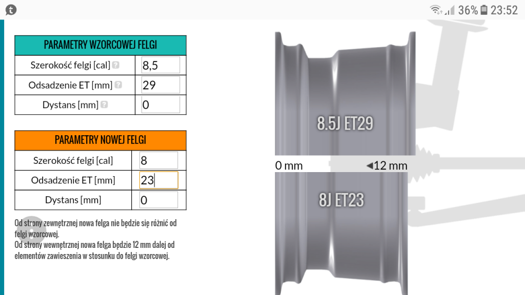

qlimazz Opublikowano 15 Czerwca 2018 Opublikowano 15 Czerwca 2018 Porównanie et i szsrokości. Przy zawiasie -30 felga z a5 jest na równo z nadkolem.
