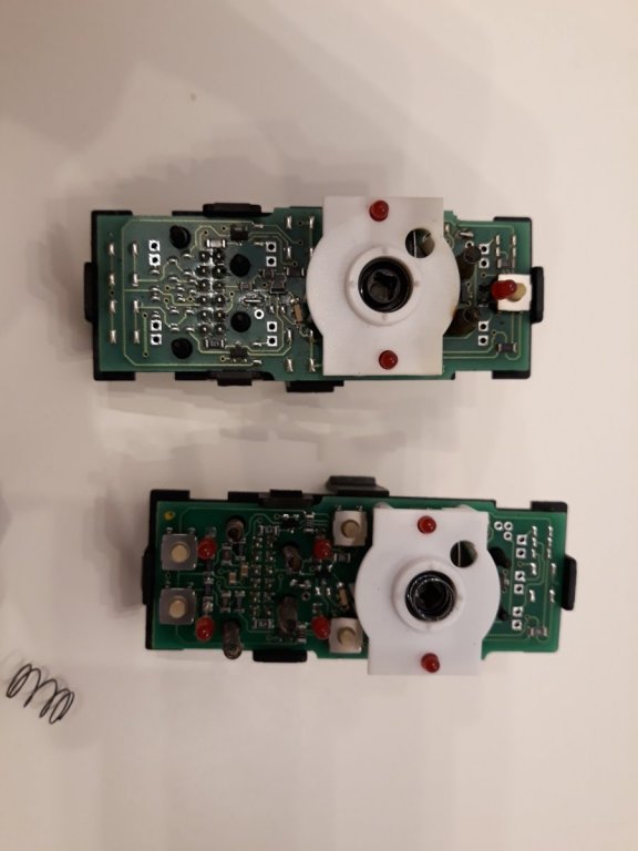

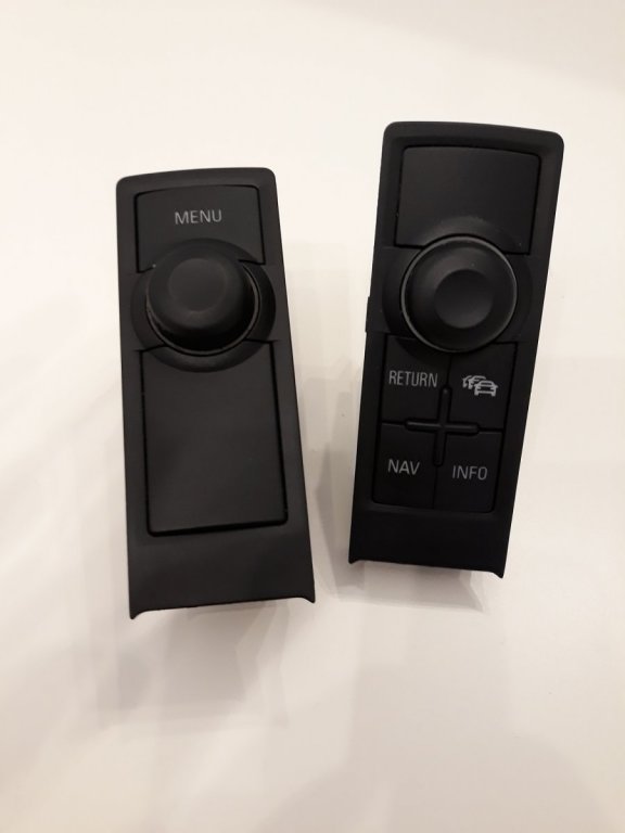

MaTeo85 Opublikowano 19 Listopada 2018 Autor Opublikowano 19 Listopada 2018 Dawno nic nie pisałem w temacie... ale nie znaczy to że przy aucie nic kompletnie się nie dzieje W ostatnim czasie udało się wymienić popękane nadkola i spojlerki z przodu. dorwałem plastikowe w bdb stanie wraz ze spojlerkami. Podczas wymiany zauważyłem że mam też popękaną osłonę pod silnikiem. Nowa zamówiona jak przyjdzie i znajdę czas to wymienię. Wczoraj wpadł zestaw zimowych biedronek bo pogoda robi się coraz bardziej zimowa. Dzisiaj zrobiłem małego moda panelu sterowania od navi między fotelami. Z racji tego że miałem wersję bez przycisku MENU postanowiłem go sobie dołożyć z racji tego że za panel z kompletem przycisków trzeba dać w ASO 350zł a używki w średnim stanie niewiele mniej... dorwałem panel z brakującym przyciskiem w nie najgorszej cenie i przelutowałem niezbędne elementy do mojego. Poniżej kilka fotek. W między czasie przyszło też trochę metalowego "złomu" z ASO do tylnego zawieszenia (wszystkie śruby, podkładki, nakrętki itp.) Reszta czyli wszystkie tuleje metalowo-gumowe, odboje, łącznik stabilizatora itp. zamówione i czekam aż przyjdą. Trochę kasy poleci ale zawiecha będzie jak nówka później trzeba będzie zrobić przód bo niby luzów nie ma ale coś mi tam lekko puka i widać że gumy mają już dość.

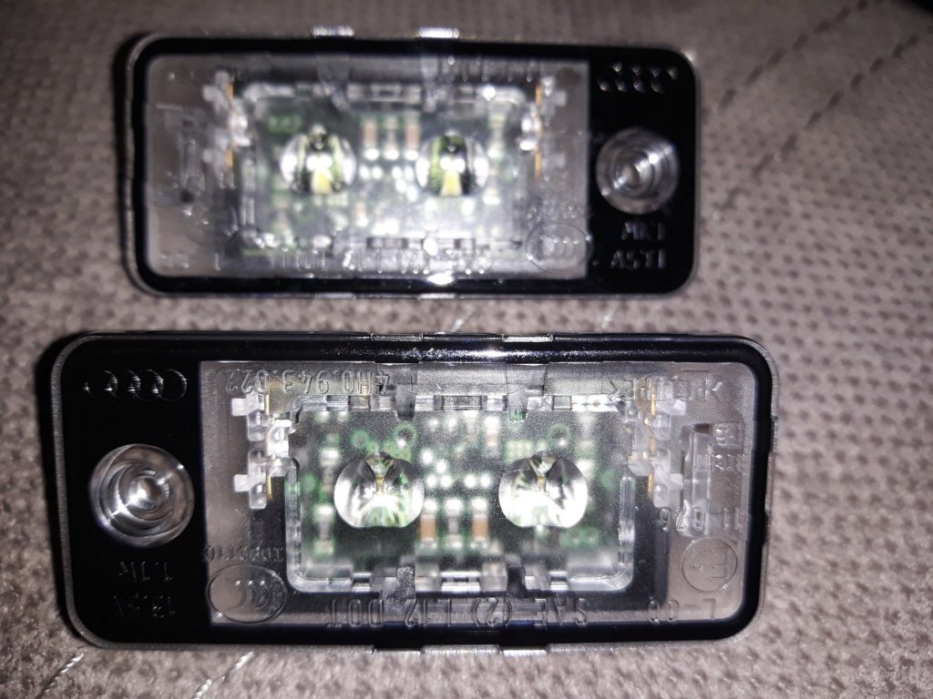

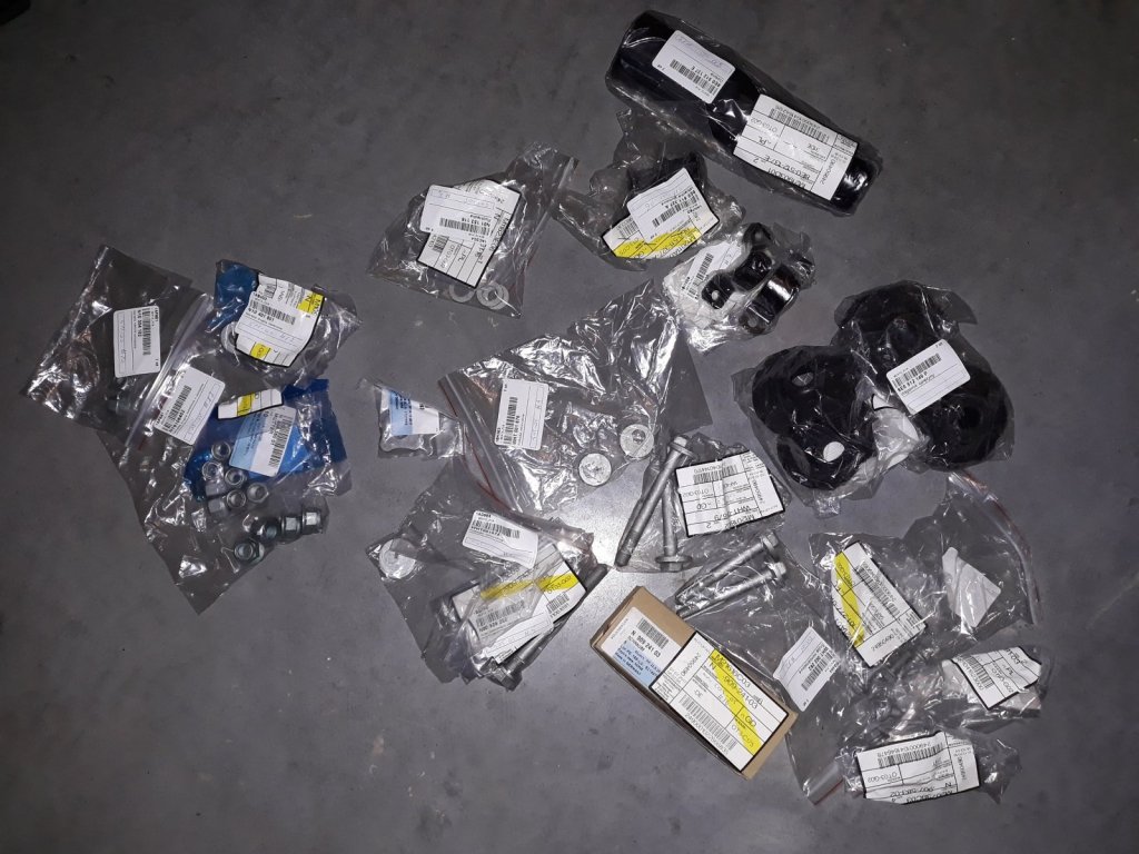

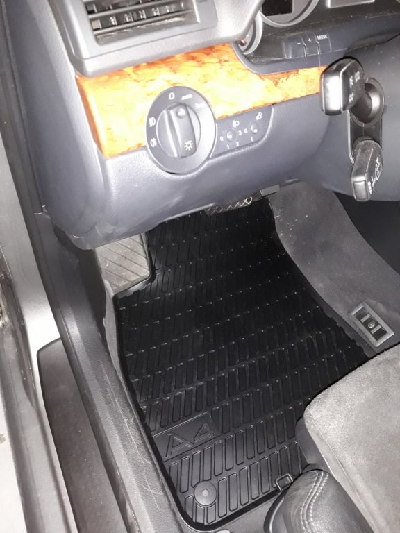

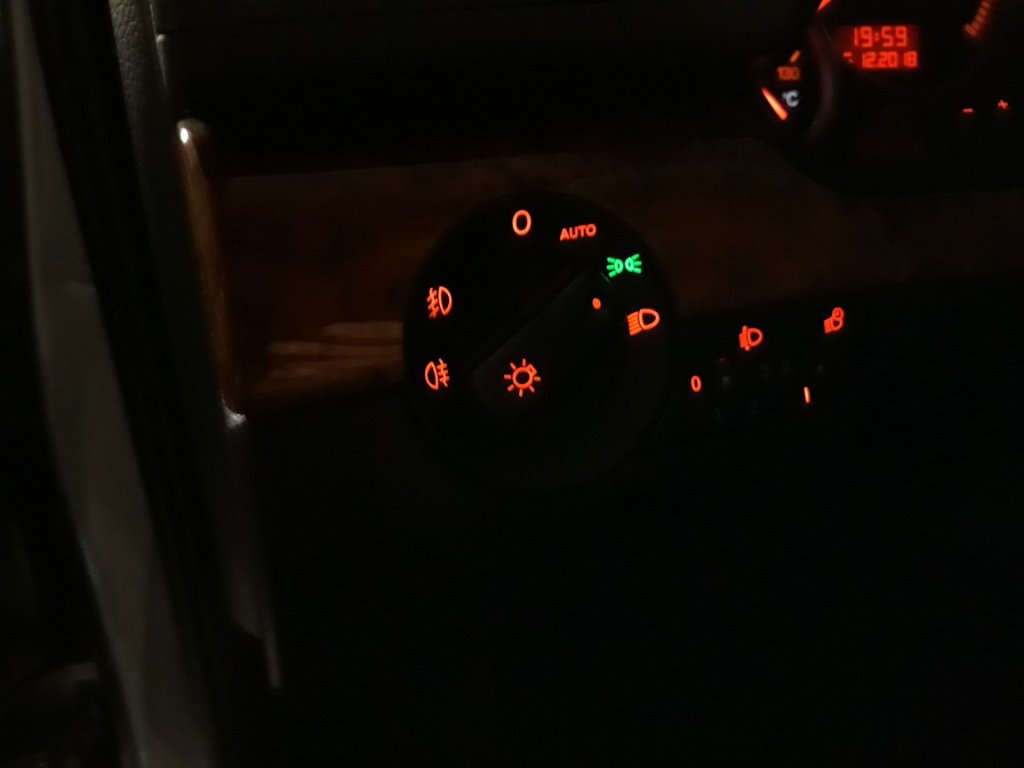

MaTeo85 Opublikowano 7 Grudnia 2018 Autor Opublikowano 7 Grudnia 2018 (edytowane) Wczoraj udało się zrobić kilka drobiazgów w samochodzie... 1. Wymienione lampki oświetlenia tablicy rejestracyjnej na ORI LEDy. (z uwagi na problemy opisywane na forum z odkręceniem starych śrubek myślałem że u mnie też będą problemy, a okazało się że całość udało się opanować w 5 minut) 2. Wymieniony włącznik świateł na taki z funkcją AUTO pochodzący z EXEO (zakupiony na forum od kolegi biggman) 3. Wpadły też nowe ORI dywaniki gumowe na przód. Z tematów które są w trakcie prac... mam już u siebie wszystkie części do tylnego zawieszenia czyli śruby, nakrętki, podkładki, wszystkie tuleje metalowo-gumowe, odboje, osłony, i obie piasty kół. tu wielkie dzięki dla kolegów m1chal oraz dzik. U kolegi Gwerty zamówiłem lampy z bihalogenem tak żeby poprawić jakość oświetlenia drogi ale nie iść za bardzo w koszty. Niestety przejście na xenony wychodzi zbyt drogo. (zderzak, zbiornik płynu pod spryski lamp, lampy, przetwornice, samopoziom itp.) Jak się kiedyś trafi zderzak pod PDC i spryski to kto wie może pójdę w ten xenon. Z planów na najbliższy czas to skompletować wszystko do zawiechy na przód oraz wymiana magla na servotronic, Tu podziękowanie dla luki19862121 za info i namiary na firmę od magli (mój niestety ale już się kończy bo stuka niemiłosiernie). Jak zbiorę wszystko na przód i do magla to za jednym zamachem poleci cała zawiecha przód i tył bo niestety nie ma sensu robić 2 razy geometrii, a i z czasem trochę słabo... na szczęście żona we wtorek odbiera auto służbowe to nie będzie musiała jeździć A4ką. Poniżej kilka fotek z prac: Edytowane 7 Grudnia 2018 przez MaTeo85

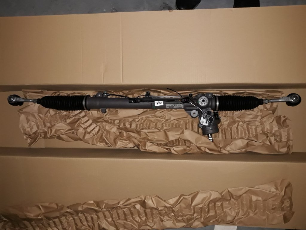

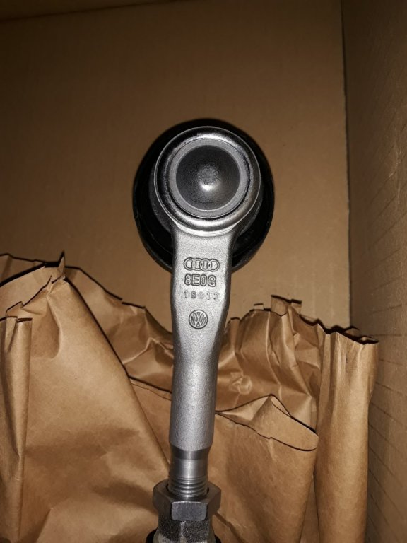

MaTeo85 Opublikowano 19 Grudnia 2018 Autor Opublikowano 19 Grudnia 2018 Znów byłem na zakupach dzięki koledze @m1chal wpadły kolejne graty do zawiechy i układu kierowniczego. Myślałem nad używaną przekładnią z servotronikiem... dostałem nawet namiary na firme która takie tematy ogarnia od @luki19862121 ale tak sobie grzebałem w internetach i postanowiłem kupic ORI nówkę sztukę jeszcze trzeba do całości dokupić zestaw Lema wahaczy na przód i bedzie wielka akcja rezania przodu, tyłu i servotronica
MaTeo85 Opublikowano 19 Grudnia 2018 Autor Opublikowano 19 Grudnia 2018 (edytowane) 41 minut temu, kamil-vag napisał: Ile taka przekładnia ? Dużo a tak serio jak chcesz ori dla audi to okolo 6k pln, ale dla seata exeo wychodzi 2900 pln a u Michała jeszcze mniej. W porownaniu do opcji regenerowanej wychodzi razy 2 ale tu mam komplet razem z silniczkiem servo do tego kawalek wiazki ktorej osobno juz chyba nie da się dostać do tego dochodzą jeszcze koncowki drazkow tez ori. Po perypetiach Łukasza wolałem wydac wiecej, a mieć pewność c że będzie to chodziło. Edytowane 19 Grudnia 2018 przez MaTeo85

pawelosinski83 Opublikowano 20 Grudnia 2018 Opublikowano 20 Grudnia 2018 W dniu 19.11.2018 o 12:55, MaTeo85 napisał: Dawno nic nie pisałem w temacie... ale nie znaczy to że przy aucie nic kompletnie się nie dzieje W ostatnim czasie udało się wymienić popękane nadkola i spojlerki z przodu. dorwałem plastikowe w bdb stanie wraz ze spojlerkami. Podczas wymiany zauważyłem że mam też popękaną osłonę pod silnikiem. Nowa zamówiona jak przyjdzie i znajdę czas to wymienię. Wczoraj wpadł zestaw zimowych biedronek bo pogoda robi się coraz bardziej zimowa. Dzisiaj zrobiłem małego moda panelu sterowania od navi między fotelami. Z racji tego że miałem wersję bez przycisku MENU postanowiłem go sobie dołożyć z racji tego że za panel z kompletem przycisków trzeba dać w ASO 350zł a używki w średnim stanie niewiele mniej... dorwałem panel z brakującym przyciskiem w nie najgorszej cenie i przelutowałem niezbędne elementy do mojego. Poniżej kilka fotek. ... czeka mnie ten sam zabieg ? mógłbyś dać znać które części znalazły się finalnie w przełączniku, co do czego przełożyłeś? ? dobra opcja z maglem ? w sumie jak z drążkami i końcówkami to nie wychodzi tak źle ?

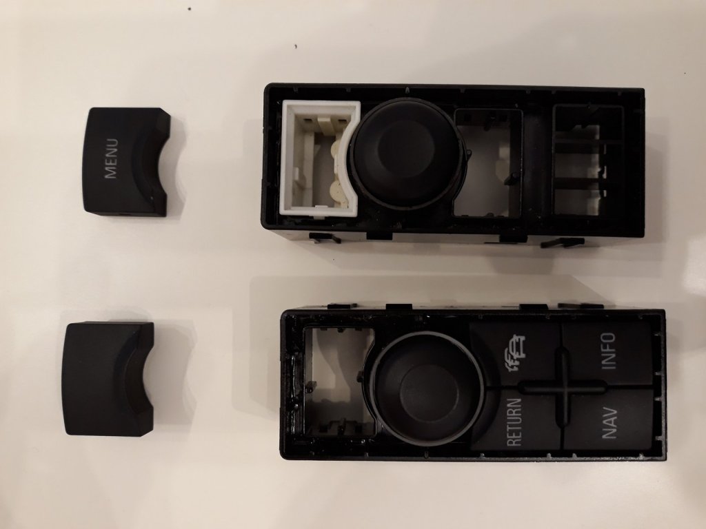

MaTeo85 Opublikowano 20 Grudnia 2018 Autor Opublikowano 20 Grudnia 2018 @pawelosinski83 mój ori przełącznik to ten z przyciskami od NAVI, do niego przelutowałem to co odpowiada za przycisk MENU, czyli jedna dioda, mikroswitch, rezystor i zworka. (możesz porównać obie płytki drukowane górna jest od panelu który miał tylko przycisk MENU... widać na niej na prawo od tego białego plastiku diodę, na prawo od niej mikroswitch lekko powyżej niego rezystor a na samej górze płytki zworkę czyli dokładnie wlutowany kawałek drutu który łączy ze sobą dwa punkty). Myślę że różnice widać na tym zdjęciu które masz wyżej. w obudowie należy wyjąć ten biały plastik tylko ostrożnie bo siedzi na 4 zatrzaskach i dosyć łatwo można go połamać przy wyciąganiu bo trochę mocno siedzi. Później wkładamy ten plastik do obudowy i nakładamy zaślepkę/ przycisk z napisem MENU. Ze starego włącznika (dawcy) bierzemy jeszcze sprężynki i nakładamy na płytkę z elektroniką na takie czarne plastikowe pręty, składamy włącznik do kupy i tyle w wiązce kabli nic nie trzeba zmieniać i przycisk MENU działa. 1
MaTeo85 Opublikowano 20 Grudnia 2018 Autor Opublikowano 20 Grudnia 2018 58 minut temu, owies napisał: Ten servotronic to aż taki fajny czy tylko bajer? Uzasadnienie mile widziane ? servotronic to taki odpowiednik elektrycznego wspomagania... w sytuacji kiedy jedziesz wolno lub manewrujesz na parkingu o wiele łatwiej kręci się kierownicą (opory są dużo mniejsze). U mnie niestety moja maglownica już się kończy i trzeba by coś z nią zrobić więc wpadł plan na servotronica...

pawelosinski83 Opublikowano 20 Grudnia 2018 Opublikowano 20 Grudnia 2018 2 godziny temu, MaTeo85 napisał: @pawelosinski83 mój ori przełącznik to ten z przyciskami od NAVI, do niego przelutowałem to co odpowiada za przycisk MENU, czyli jedna dioda, mikroswitch, rezystor i zworka. (możesz porównać obie płytki drukowane górna jest od panelu który miał tylko przycisk MENU... widać na niej na prawo od tego białego plastiku diodę, na prawo od niej mikroswitch lekko powyżej niego rezystor a na samej górze płytki zworkę czyli dokładnie wlutowany kawałek drutu który łączy ze sobą dwa punkty). Myślę że różnice widać na tym zdjęciu które masz wyżej. w obudowie należy wyjąć ten biały plastik tylko ostrożnie bo siedzi na 4 zatrzaskach i dosyć łatwo można go połamać przy wyciąganiu bo trochę mocno siedzi. Później wkładamy ten plastik do obudowy i nakładamy zaślepkę/ przycisk z napisem MENU. Ze starego włącznika (dawcy) bierzemy jeszcze sprężynki i nakładamy na płytkę z elektroniką na takie czarne plastikowe pręty, składamy włącznik do kupy i tyle w wiązce kabli nic nie trzeba zmieniać i przycisk MENU działa. ?dziękówka ? nadłubałem się kilka tych przełączników (przerabiałem zaślepki na przyciski) więc kumam ? tylko byłem ciekaw własnie co z tym białym - bo tego nigdy nie widziałem hehe ale jak pasi i można przełożyć to wszystko jasne.

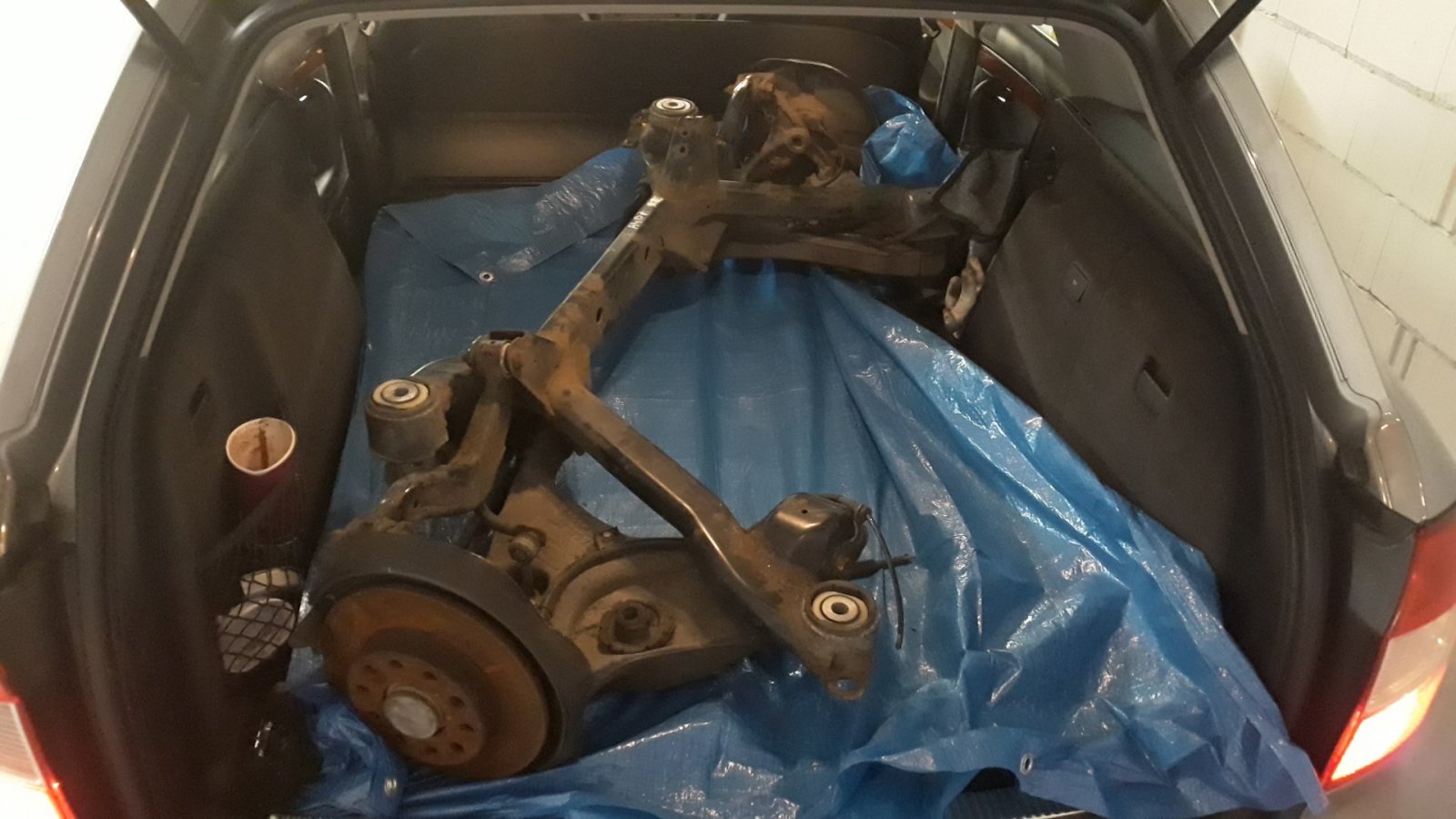

MaTeo85 Opublikowano 28 Lutego 2019 Autor Opublikowano 28 Lutego 2019 Temat tylnego zawieszenia powoli drgnął w dobrą stronę... przywiozłem kompletną belkę zawieszenia wraz z wahaczami. Odziwo do avanta wchodzi w całości do bagażnika bez wiekszego problemu. W razie co bylem przygotowany na najgorsze że jeszcze na szrocie bedzie trzeba remontować wahacze. Z tym jednak udało powalczyć się przed wyjeciem z bagażnika bo moja piwnica jest zbyt mała i w pojedynkę ciężko wyjąć całość delikatbie żeby nie uszkodzić wnetrza samochodu. Odziwo wszystkie śruby puszczały bez problemu, a jedyna z ktorymi mam problem to mocowanie czujników abs. Dla pewności zamówię nowe z dobrego producenta bo ori z ceną przesadzili 600zl za sztukę. Kupiłem ją za 150zl więc myślę ze stosunkowo tanio jak na niezły egzemplaż z b7. Teraz powoli będę zleciał drobne tematy jak piaskowanie i malowanie żeby już do tematu nie wracać w przyszłości. Kolejna nowość to przyjechały dzisiaj lampy od @Gwerty wyglądają dobrze, teraz trzeba znaleźć czas na montaż... miałem lecieć awaryjnie na robotę ale sie ostatecznie rozchorowałem i siedzę jeszcze tydzień w domu to może uda się coś ruszyć. Ponizej porownanie ori lamp i tych od Gwertego.

MaTeo85 Opublikowano 28 Lutego 2019 Autor Opublikowano 28 Lutego 2019 Tył już mocno siedzi i ogolnie po 15latach wypadało by zrobić wszystko od a do z. Tym bardziej że koszyk z gratami czeka... zostało dokupic czujniki abs i wahacze do przodu i cała zawiecha bedzie jak nowa
