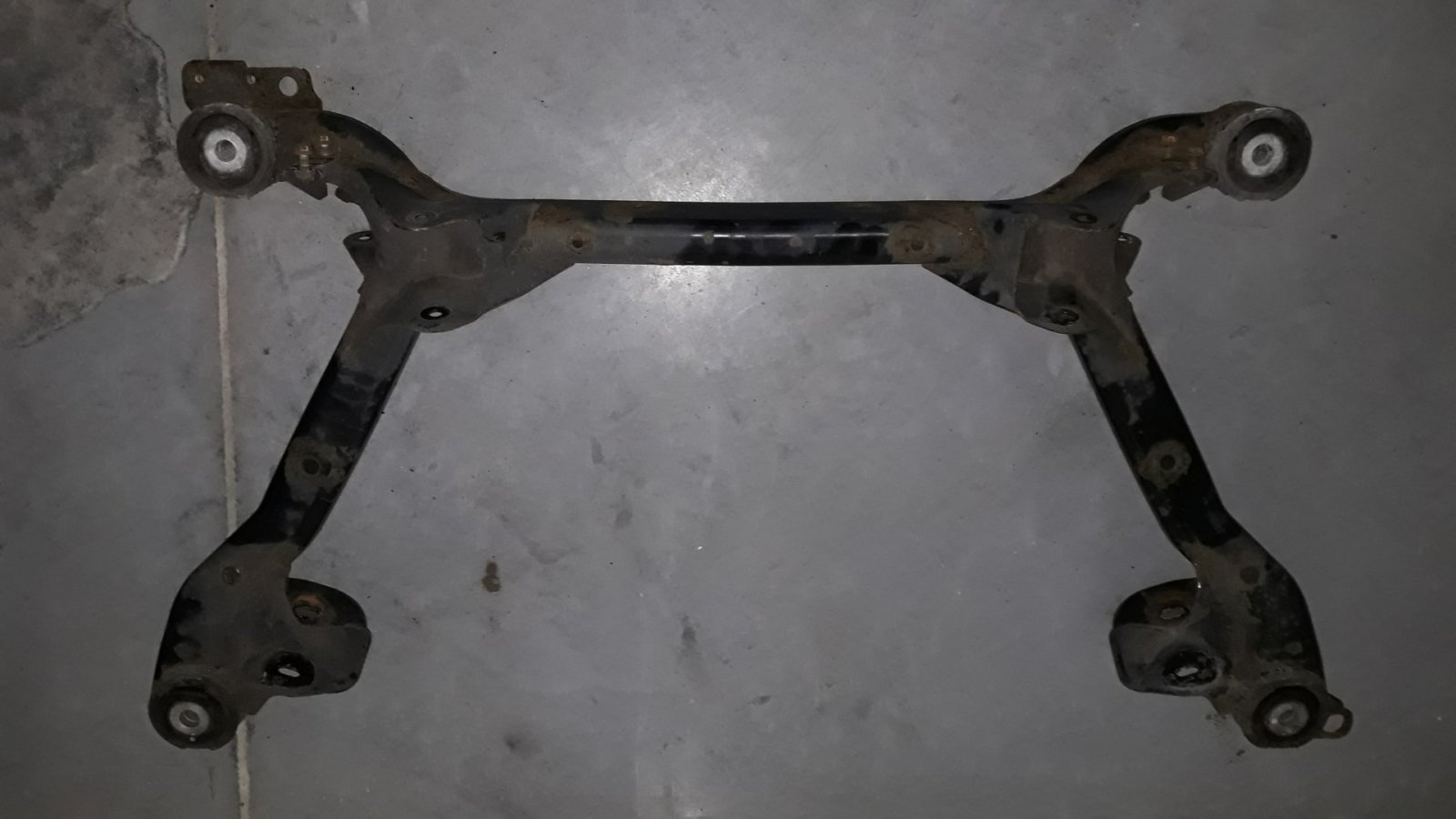

Uzywany tył wymieniasz na kolejny używany tył zostawiając te stare tuleje? Czy jak?
Nie no rama będzie wypiaskowana, odmalowana i wszystkie tuleje wymienione na nowe z tego co Mati pisał ;)
Dokładnie tak jak Kamil napisał. Kupiłem drugą belkę żeby nie uziemić samochodu bo na codzień jest uzywany... a tak zrobie wszystko co trzeba po za autem czyli wypiaskuje belke, wymaluje, wsadzę wszystkie nowe tuleje, śruby itp. I w jeden dzień zrobie podmianę tej w aucie na "nową"
A to sorry, brawo Ty ? Już myślałem, że cebulactwo będzie ? ? ?

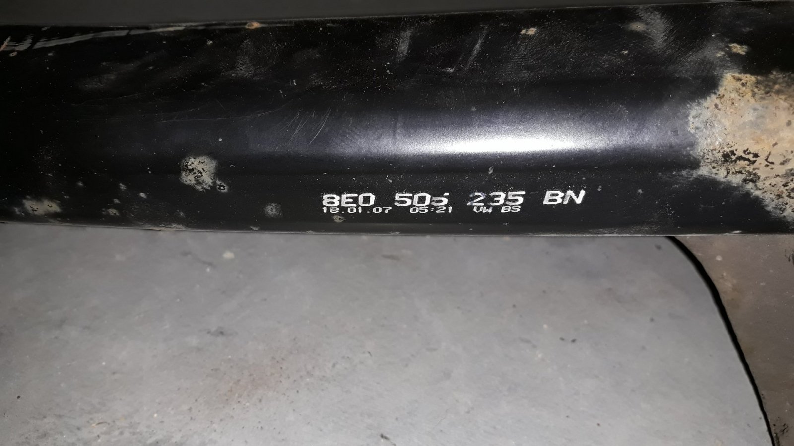

Imo, kupno używanej belki i jej remont to najlepsza opcja. Rozmawiałem kiedyś ze znajomym mechanikiem i mnie lekko zdziwił mówiąc, że najlepiej kupić używkę z B7, zregenerować i wymienić, ale jak sobie na spokojnie pomyślałem to rzeczywiście najlepsze wyjście. Patrząc na mocno skorodowaną belkę u siebie, pewnie auto by stało z miesiąc, zanim by się zrobiło... Ale na tyle ile mogę i umiem sprawdzić, to pomimo korozji i zapieczonych śrub, tył w mojej A4 sztywniutko... :)
Też uważam że jak już robić to porządnie i wszystjo od a do z. Moja belka ze szrotu kupiona za 150 zł jest właśnie z B7. Dzisiaj ją rozebrałem na części. Z żadną śruba od zawieszenia nie było problemu, odkreciły się bez problemów. Żadna nie zespawała się z tuleją, można było wszystkie wyjąć ręką.
Z aluminiowych wahacze też wszystko odkreciłem bez problemu, jedynie jedna śruba trzymająca łącznik stabilizatora uszkodziła gwint... bedzie trzeba wstawić helicoil'a.
Drugi mały problem to urwane obie śrubki mocujące czujniki ABS. Tu zostanie wiercenie i gwintowanie na nowo. Na szczęście to nie aluminium.
Z ciekawostek wszystko w tej belce jest ORI.
