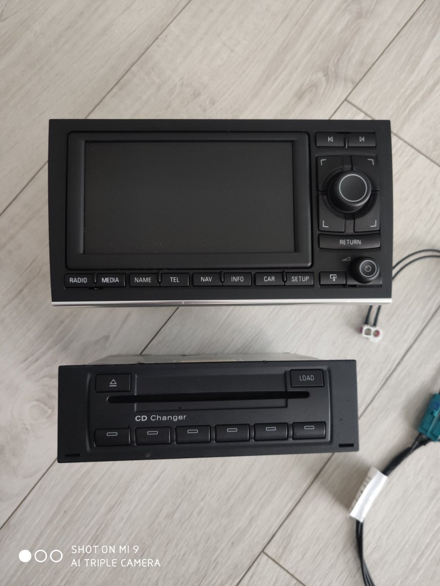

No tak zmieniarka z kablami już kupiona :)
Do tego kompletna wiązka z kablami też gotowa

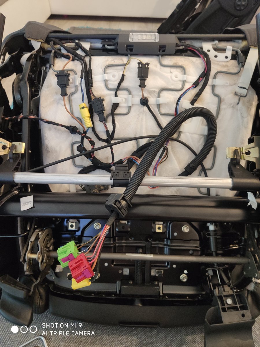

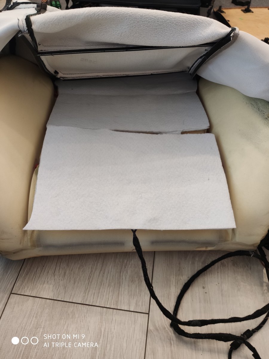

działam z grzankami fotelami (fotel kierowcy zrobiony), auto przygotowane pod zabawę z wiązkami, do tego wpadnie rnse, kamera cofania, poprawiona antena zegara radiowego, ogarnę pdc bo jest jakieś zwarcie i wpadnie część dekorów Black Piano ? i pewnie o czymś jeszcze zapomniałem napisać ?

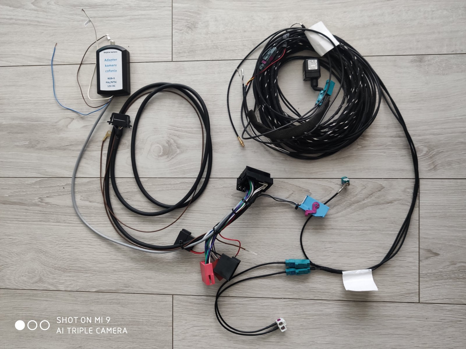

Co do kamery to radio mam z exeo czyli numer 3R0... Do tego moduł jak na foto, kamera z Q7, wiązka z kufatec'a i jak na szybko wpinałem to działa.

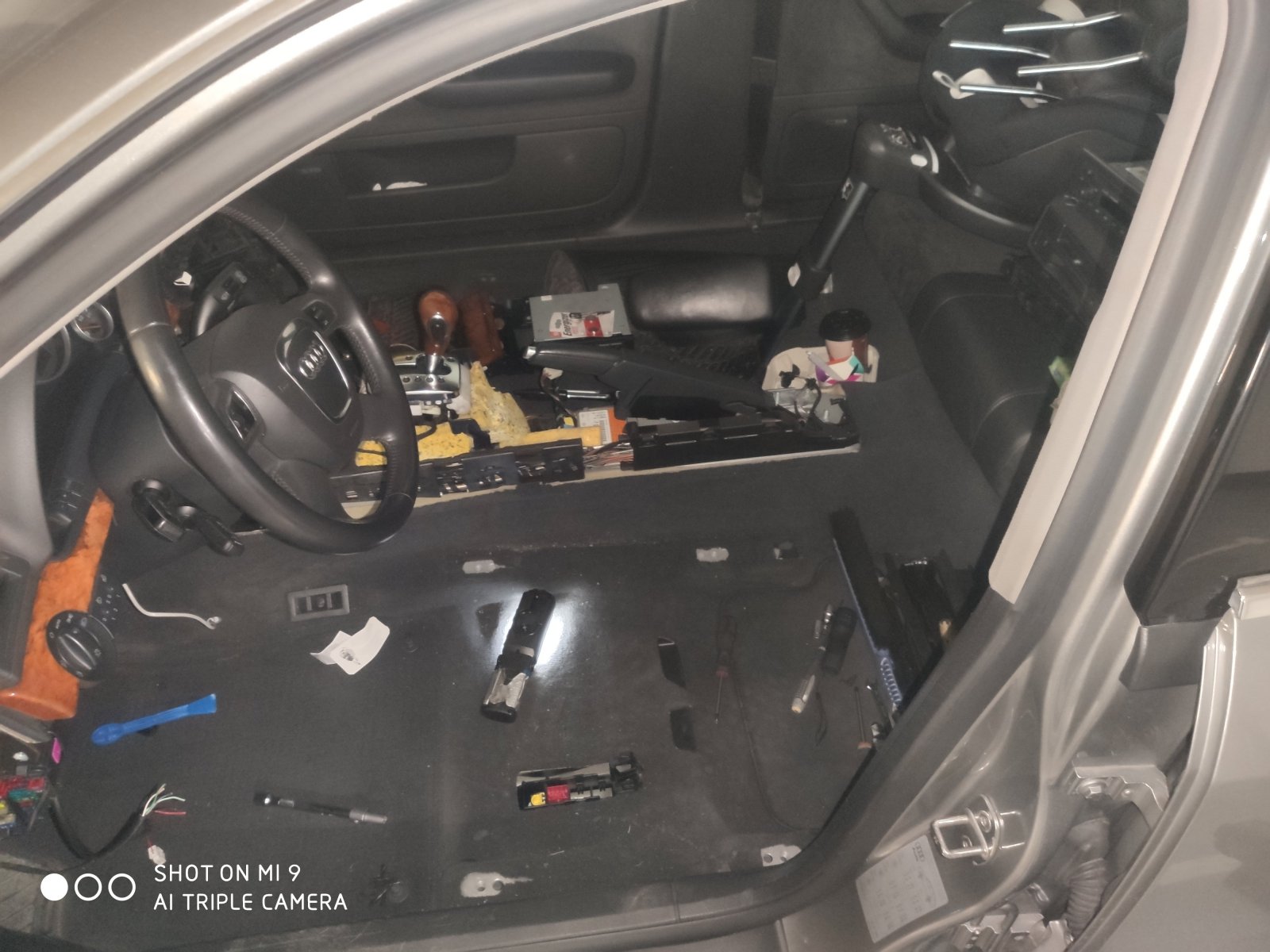

Kolejny dzień zmagań za mną... Są postępy :) udało się doprowadzić do ładu instalację elektryczną po wcześniejszych modach robionych na szybko ?
Pociągnięte wiązki pod grzanie siedzeń i dodatkowe zasilanie ledów ambiente pod fotelami, na jutro dorobię przewody pod ledy nad nogami kierowcy i pasażera, zrobię na gotowo zasilanie modułu i kamery i można składać dziada do kupy.

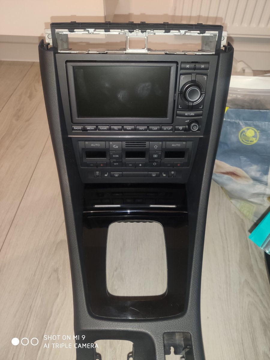

Dzisiaj udało się też podciąć tunel pod 2Din ( miał być tunel 2din ale nie dojechał w całości ?, ale to już przeszłość...)
Plamy na ekranie to tylko ślady od paluchów, będę czyścił wszystko jak już siądzie w samochodzie.

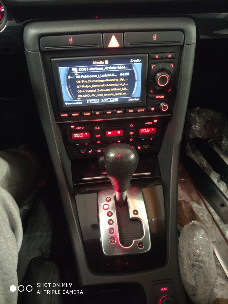

Udało się radio ładnie siadło w aucie :) jeszcze trochę zabawy mi zostało bo rezam przy okazji różne drobiazgi i trochę się schodzi czasu.
Pięknie to black piano siadło! Podoba mi się ?
Zmiana z drewna na piano to było to Mati, czego od dawna temu wnętrzu brakowało!
Jest bomba jak dla mnie ? i gałeczka też fajna.
