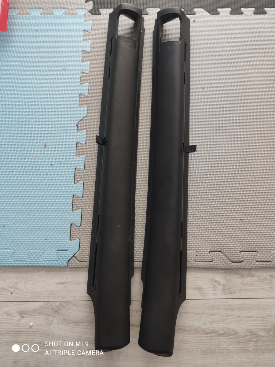

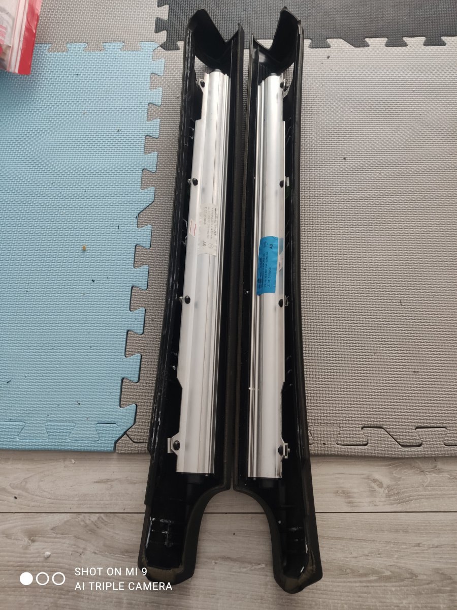

- roletki w tylne drzwi (no tak zupełnie zapomniałem że odebrałem też boczki z roletkami, jutro odpakuję i pstryknę jakąś fotkę :))

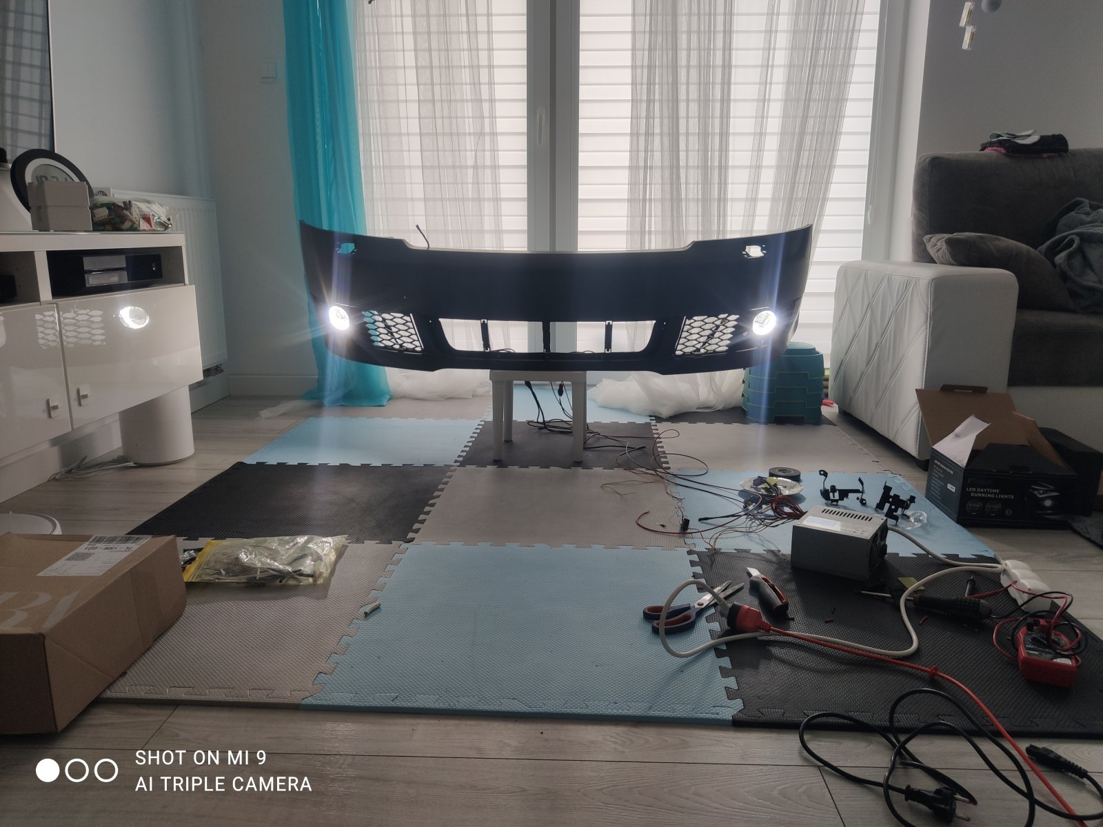

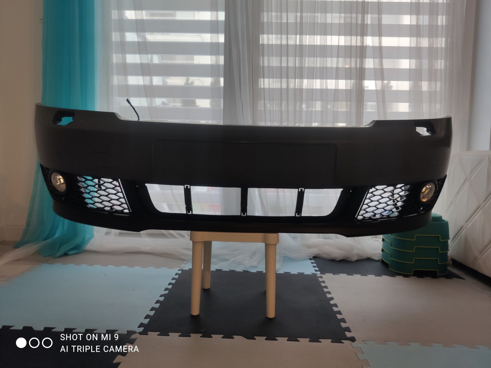

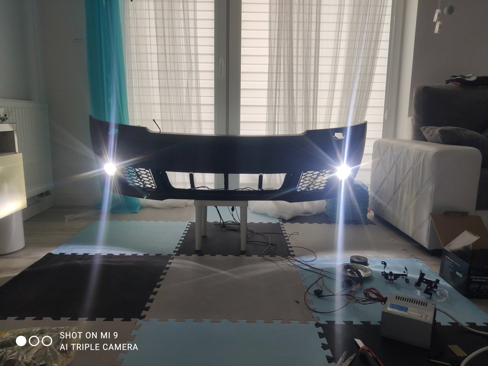

Przytargałem zderzak do domu, wsadziłem dokładkę, kratki i zrobiłem przymiarkę halogenów.

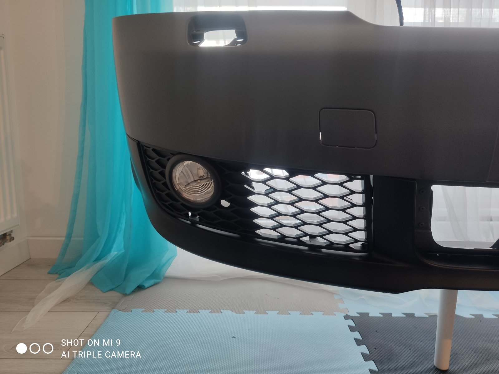

Żeby miało to ręce i nogi halo musiało by być wsadzone tak jak na foto, wtedy ładnie przylega do kratki:
Nie jest idealnie, ale jest to jakiś kompromis pomiędzy legalnym DRLem, a wyglądem na aucie, ciekaw jestem co Wy myślicie w tym temacie, mi osobiście nie do końca pasuje to że halo muszą być obrócone względem poziomu.
Z oddali świeci to tak:

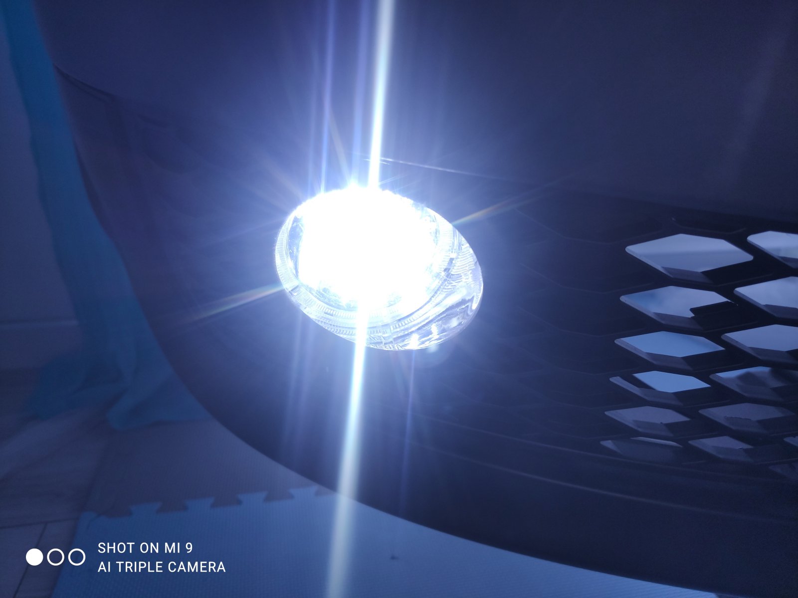

Halo:
DRL:

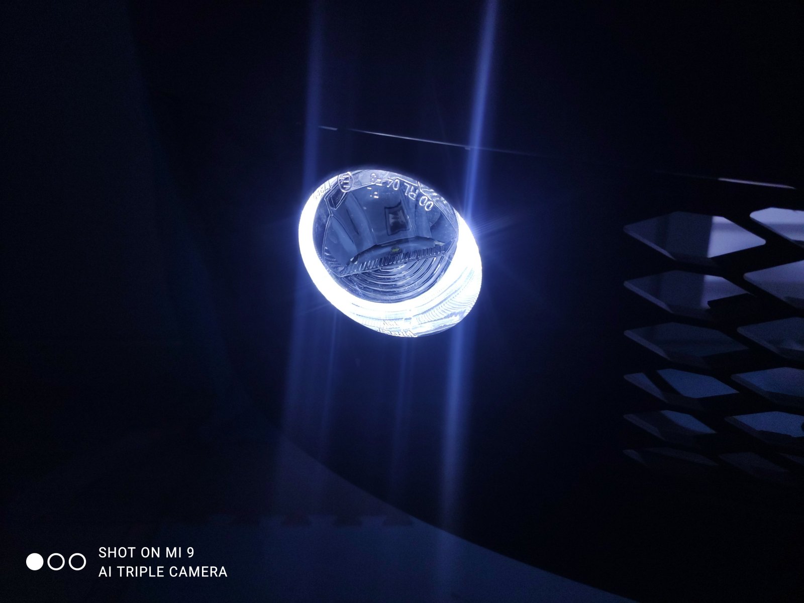

I tu foty z jakimś filtrem żeby było widać jak to świeci mniej więcej:
DRL:
Halo:

No właśnie, efekt porównywalny do tego u mnie, tyle, że masz w razie co homologacje na kloszu... Najgorsza w tych Twoich halogenach jest cena ? Jedyne co mi przychodzi na myśl to rozklejenie i obrócenie tego wkładu pod poziom, którego oczekujesz, ale szkoda tego ruszać znowu jak hermetycznie zalane... Ogólnie efekt super, mi zdecydowanie lepiej podchodzi ten drl w halo niż 30% z długich...
Muszę przyznać, że wygląda wspaniale.
Pochwal się skąd masz :decayed:
https://www.aliexpress.com/item/32823375113.html?spm=a2g0s.9042311.0.0.24734c4dMC2dxp
co ciekawe widzę że nie dostępne teraz, ogólnie podchodzące do Golfa V
z innych ciekawostek na kloszu masz wybitą nazwę vinstar i mają niby swoją stronę i nawet asortyment do A4 b6 tyle że nie jestem w stanie znaleźć gdzie to kupić
WWW.VINSTARLED.COM
Vinstar Photoelectricity
Obrocone symetrycznie po obu stronach - jak nie wspomnialbys, ze musialoby to byc w poziomie to pomyslalbym ze to konstruktorski zabieg aby lepiej skierowac wiazke swiatla poprzez skosny klosz.
Mysle, ze to najbardziej bedzie Ciebie draznic, ze jest pod katem. Wyjscia sa dwa - albo rozklejasz i obracasz srodek albo kupujesz 0.5l, wypijasz i zapominasz o problemie :E
No fakt, trochę mi nie pasuje to że jest ten halo pod kątem, ale trudno, rozklejać ich nie będę bo szkoda mi trochę kasy jak by się nie udało, a czekać kolejny miesiąc na paczkę z Ali to też lipa.. Niestety nie ma na rynku nic sensownego dedykowanego do naszych B6, i tak cud że te z gofla podeszły rozmiarowo, pasują tam na styk, jeszcze muszę opanować jakieś uchwyty i będzie OK i oczywiście przetestować kąty święcenia żeby to miało jakieś ręce i nogi.

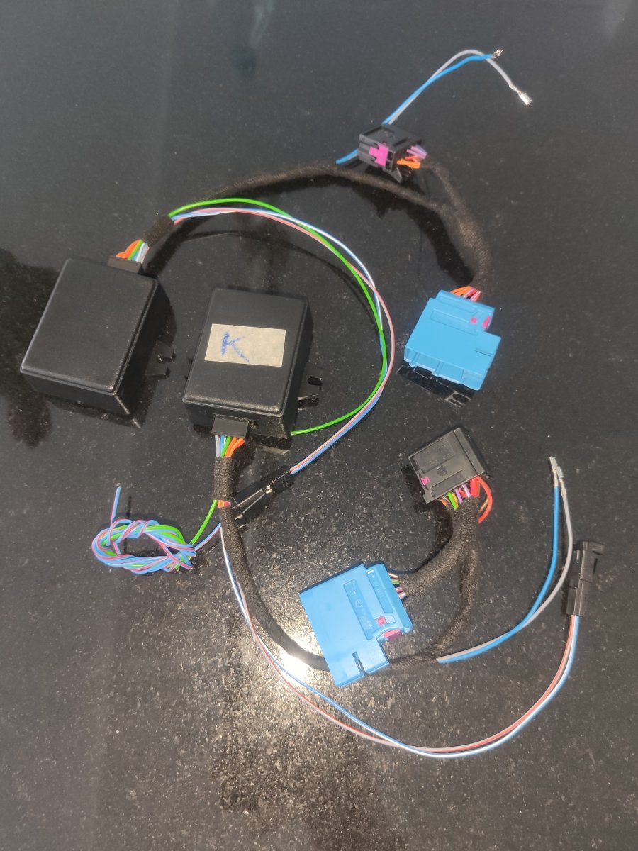

Właśnie ogarnąłem dołożenie kostek i potrzebnych kabli do modułów od @kkam nie chcę nic przecinać w Ori wiązkach drzwi dlatego dołożyłem kostki i zrobiłem przejscióweczki do modułów. Przy okazji trzeba będzie dołożyć kilka kabli do kostki w przejściu z drzwi do nadwozia, pamięć, homelinka, fotochrom i na zapas pod blendę LED bo jakoś na razie nie mam pomysłu jak w nieinwazyjny sposób przepchnąć dwa przewody do lustra żeby zasilić LED w blendach.
