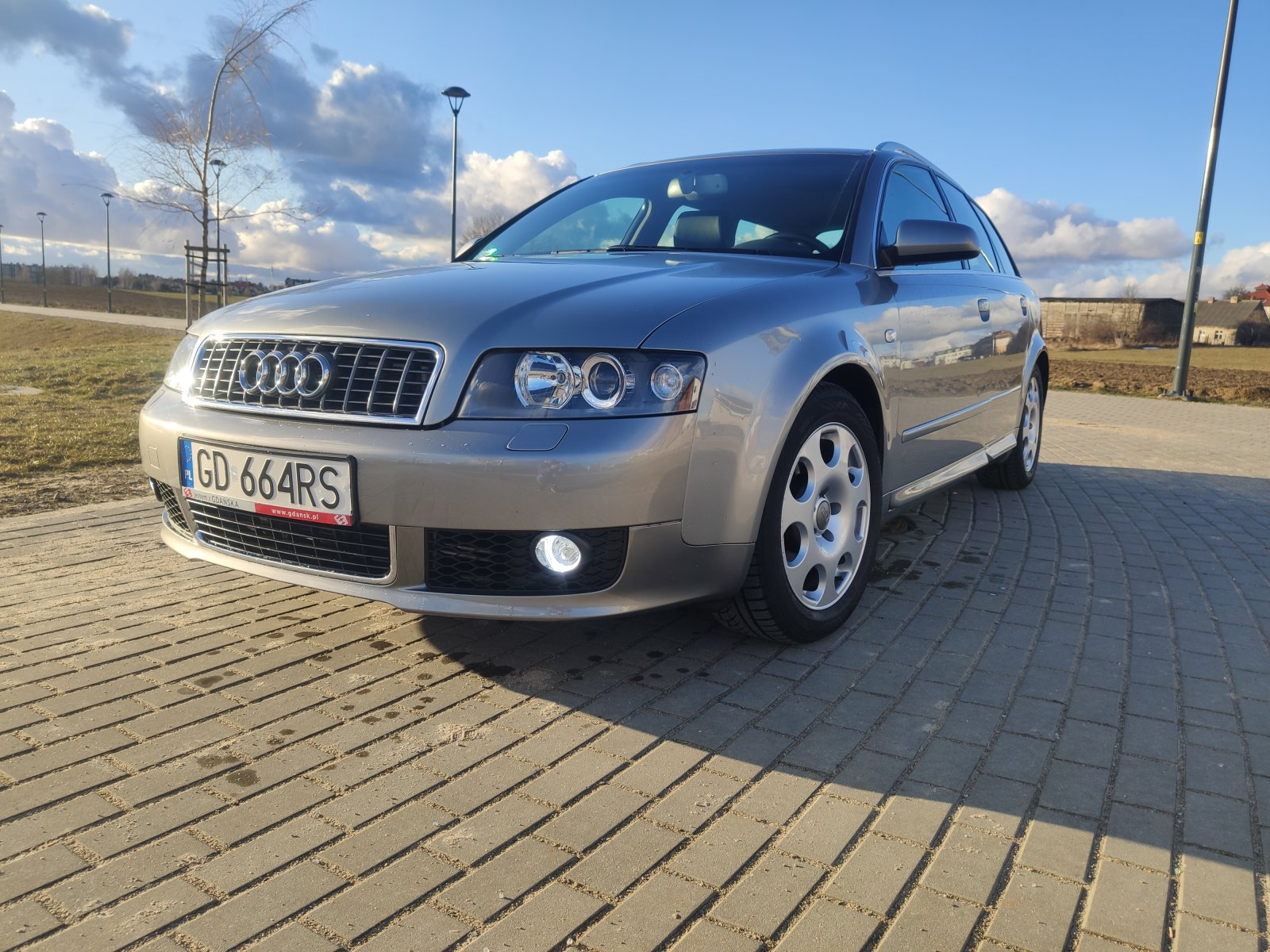

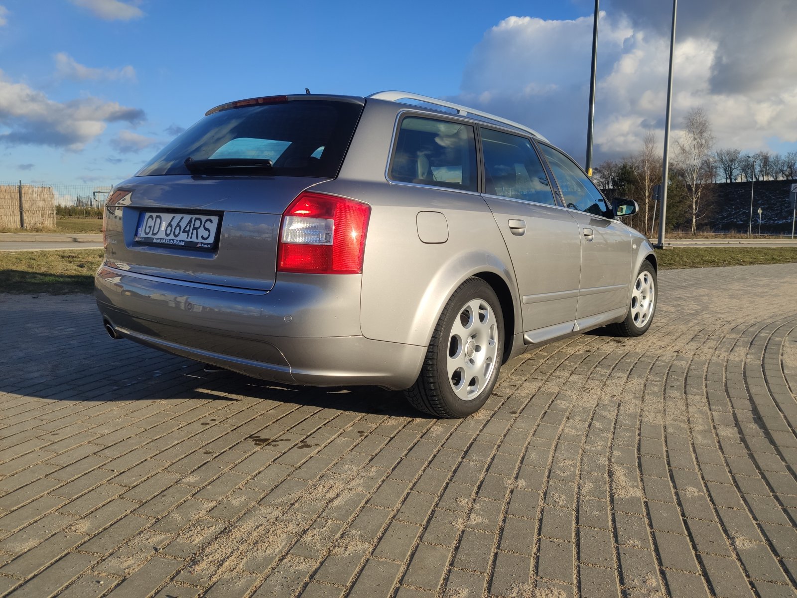

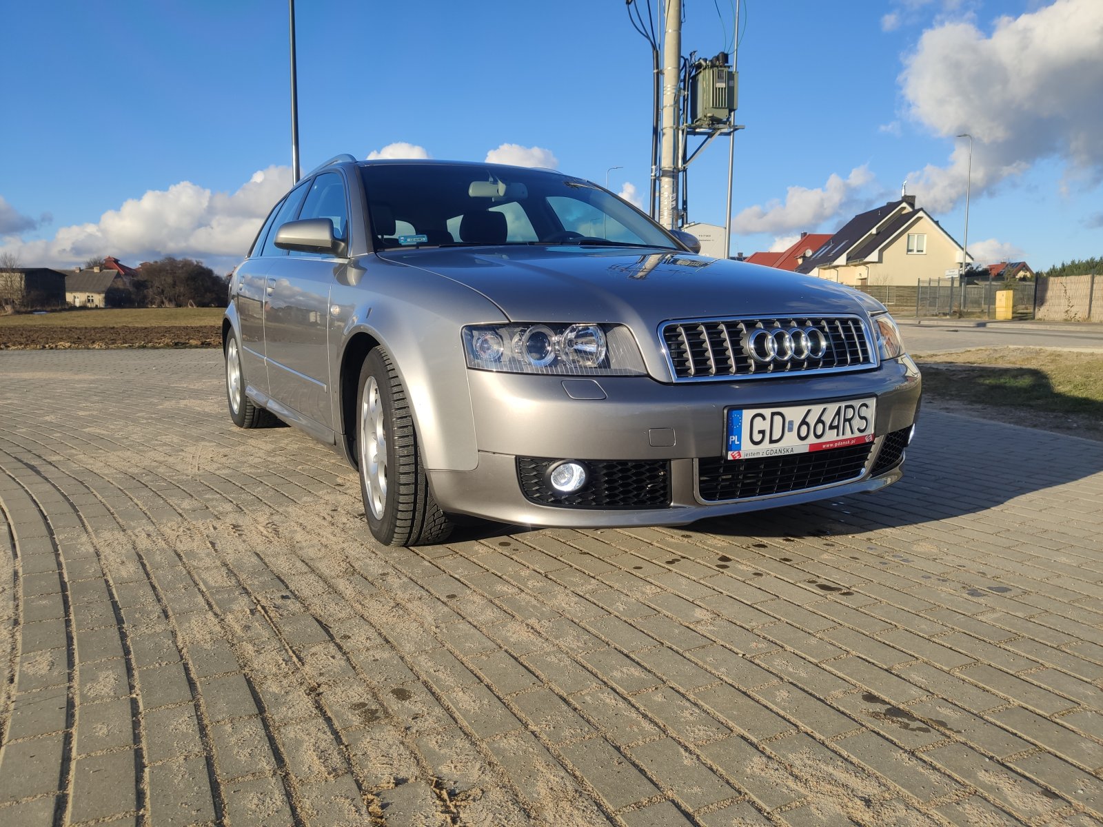

Wyjechane z garażu, jeszcze nie wszystko zrobione ale jest mały sukces.
Zrobiona geometria po wymianie sprężyn z tyłu na nowe, auto stoi ładnie równo.
Na dzisiaj prezentuję się tak

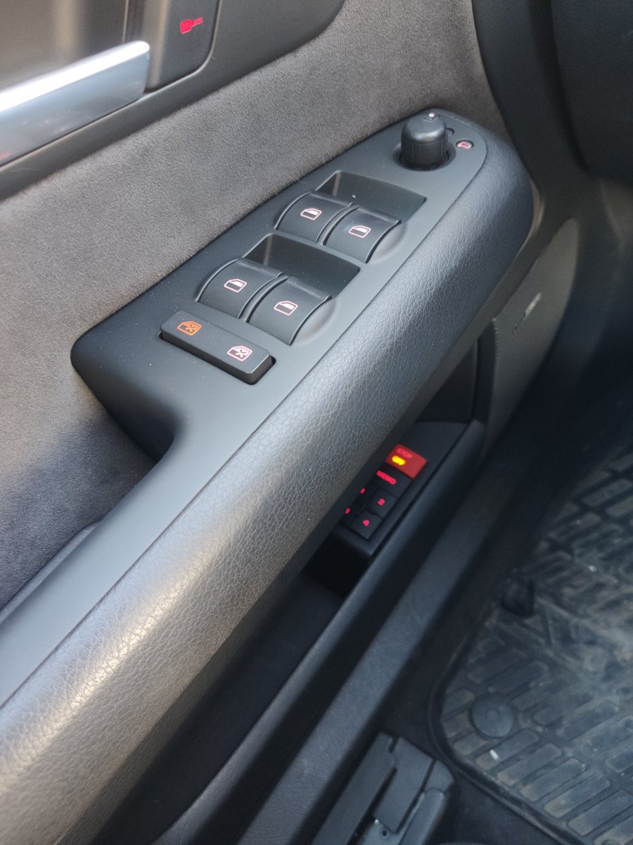

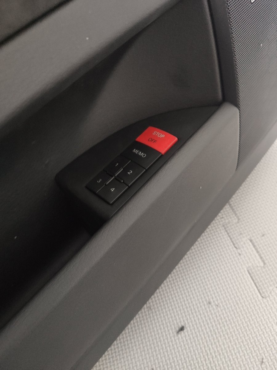

Do tego boczek drzwi kierowcy się delikatnie zmienił

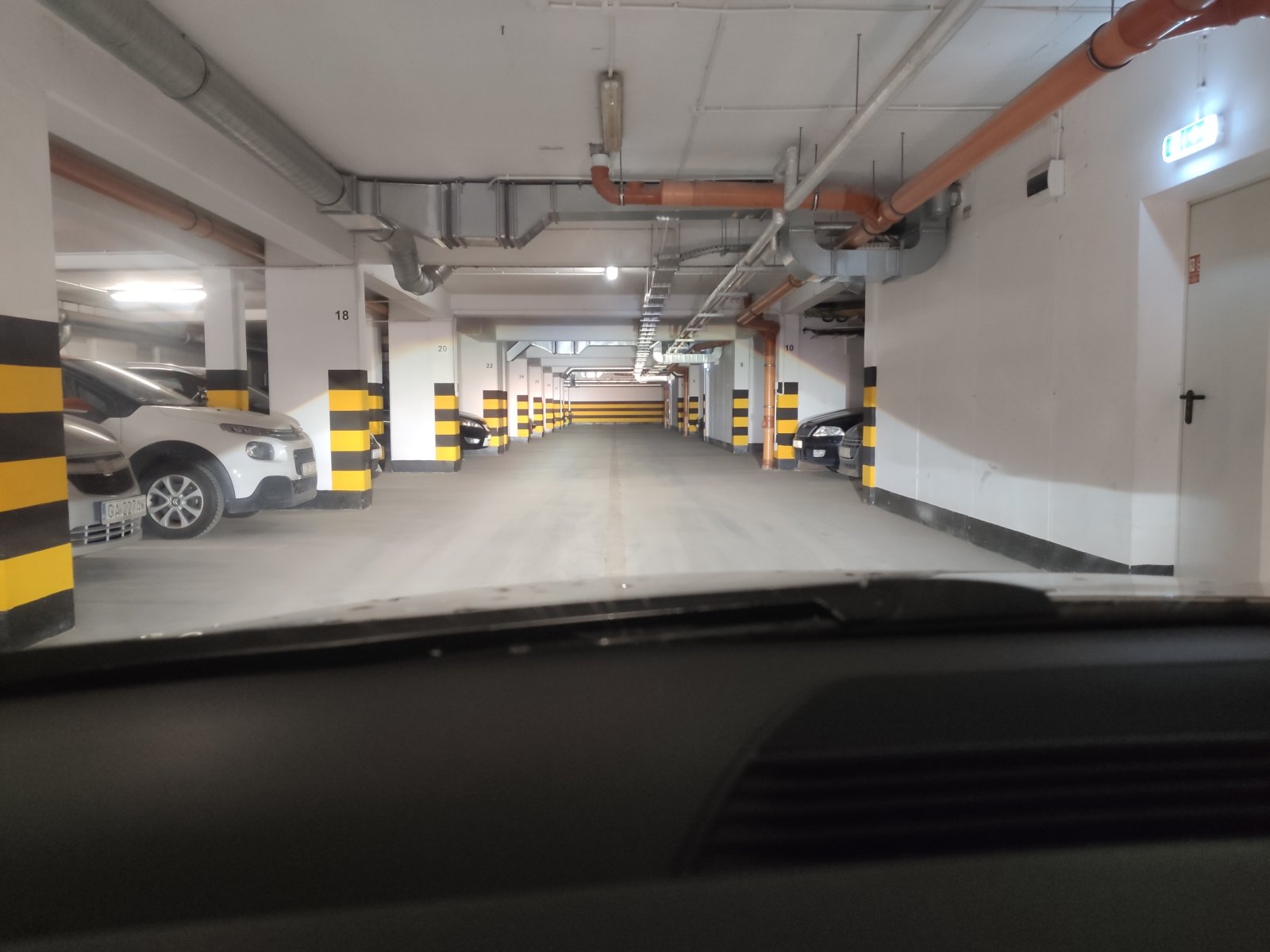

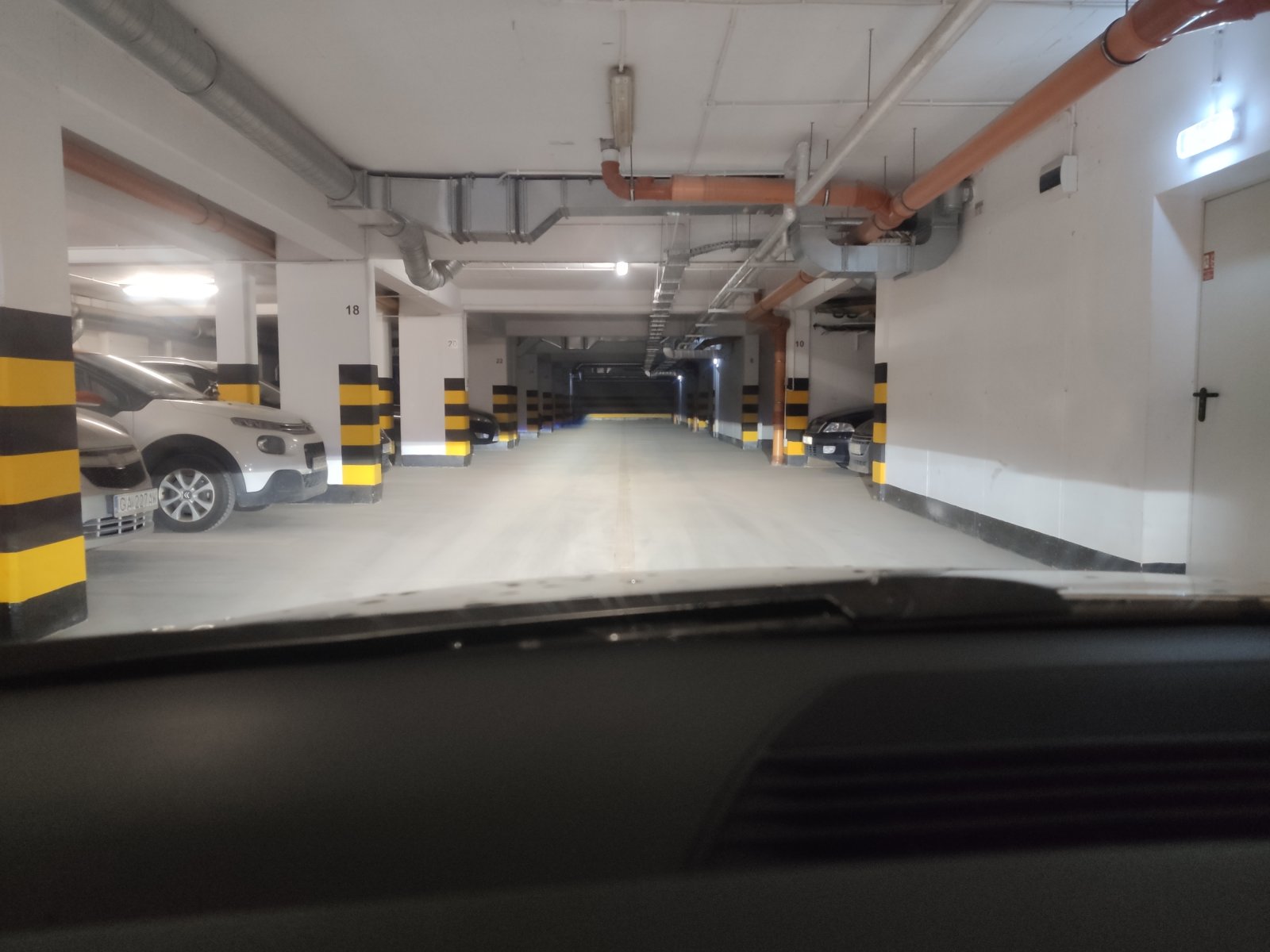

A tak świecą nowe lampy od @kamil-vag co prawda w hali garażowej ale zawsze :) moje stare nie sięgały nawet do połowy długości hali. Jak znajdę czas wrzucę jakiś filmik i foty z terenu.
Miód dla moich oczu, te lampy to praktycznie nówki sztuki, bez rozklejania, nowe przetwornice, żarniki, projektory, więc musi być dobrze ;) Sam myślę o przesiadce na Evoxy coraz bardziej...

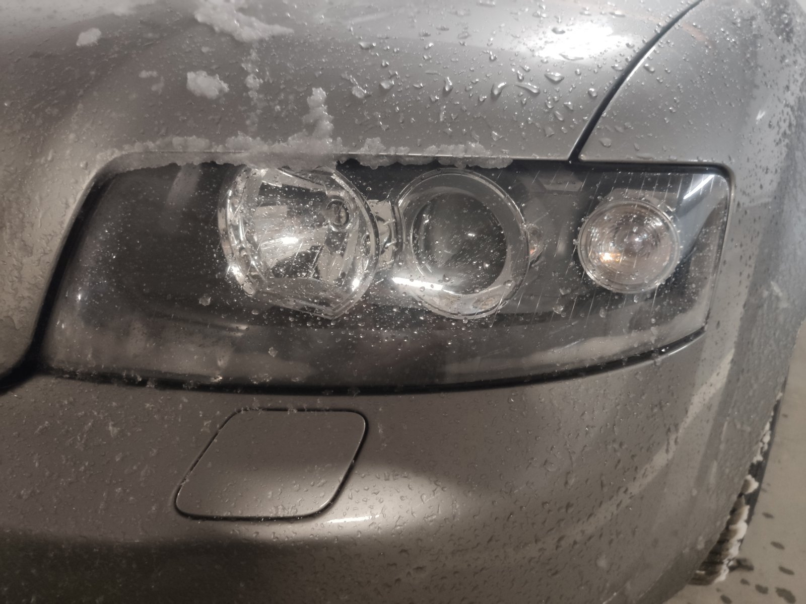

Jak sprawują się bixy na bazie Xenon Plus? Czy mocno parują? Niewątpliwą zaletą jest duża ilość miejsca.

@george ja jeżdżę naprawdę mało, i mi to nawet zwykłe lampy potrafiły zaparować po jeździe, auto cały rok pod chmurką, więc u mnie na dole w lampach pojawia się delikatna mgiełka, która szybko odparowuje, podstawa to wymienić oringi na trzpieniach regulacji i zatkać dziury w błotnikach po ustawieniu lamp. U Mateusza założyłem dodatkowo, tak jak i na swoich gumowe podkładki na regulacje (zamiennie można pełne obudowy). Najważniejsze by nie pojawiały się w lampie krople, bo z tego co wiem, to taka delikatna mgiełka na dole bixenon'ów to norma. Jak się sprawują, myślę, że Mati jest zadowolony z upgrad'u na evoxa. A czy będą parować, będzie mnie informował zapewne...jego lampy są zrobione naprawdę extra, żadnego lutowania, dołożone wtyczki itd... Są jak nowe i mam nadzieję, że posłużą mu długo i bezawaryjnie... Wymagający klient to był ? ale byłem Matiemu to winny jak nikomu innemu ?
Ja mam na bazie H7/xenonu, ale jedynie dół paruje i w miarę szybko odpuszcza. Widocznie urok ksenonów, które wydzielają mało ciepła. Również trzymam auto cały rok pod chmurką.
Wrzucam dla wszystkich zainteresowanych krótki filmik ze święcenia lamp.
Przed samochodem jest w końcu jasno, trzeba się przyzwyczaić że powyżej linii odcięcia jest "mniej" światła, ale całościowo świeci to naprawdę super.
Wczoraj była kiepska pogoda, dużo wilgotnego śniegu oblepiającego samochód i lampy delikatnie zaparowały, ale bardzo szybko ładnie wszystko odparowała i dzisiaj zero śladu pary.

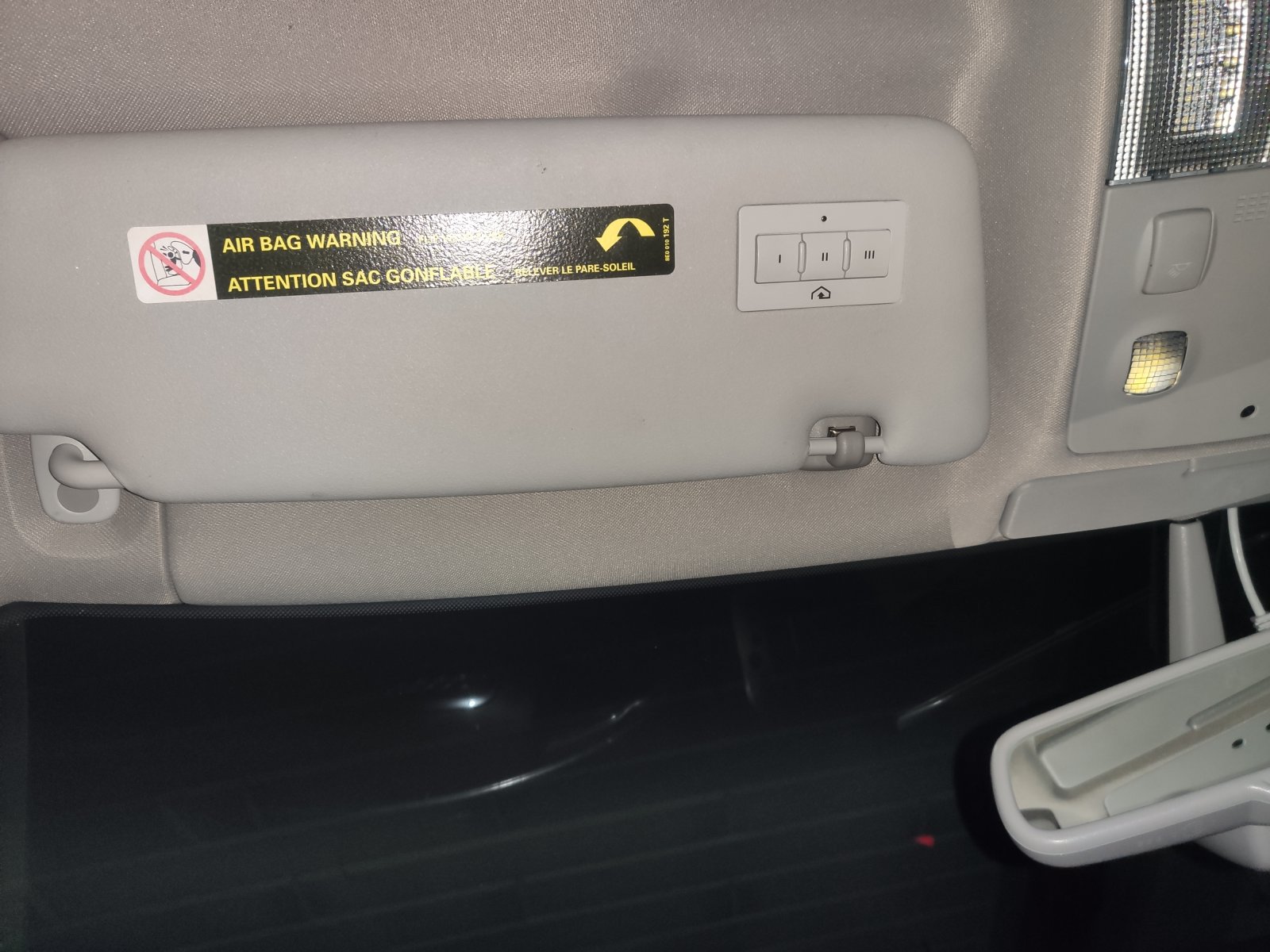

Z innych tematów, założyłem daszek z panelem homelinka, tym sposobem całość układu już działa. Odcień daszka jest niestety inny, ale na żywo nie rzuca się to bardzo w oczy.

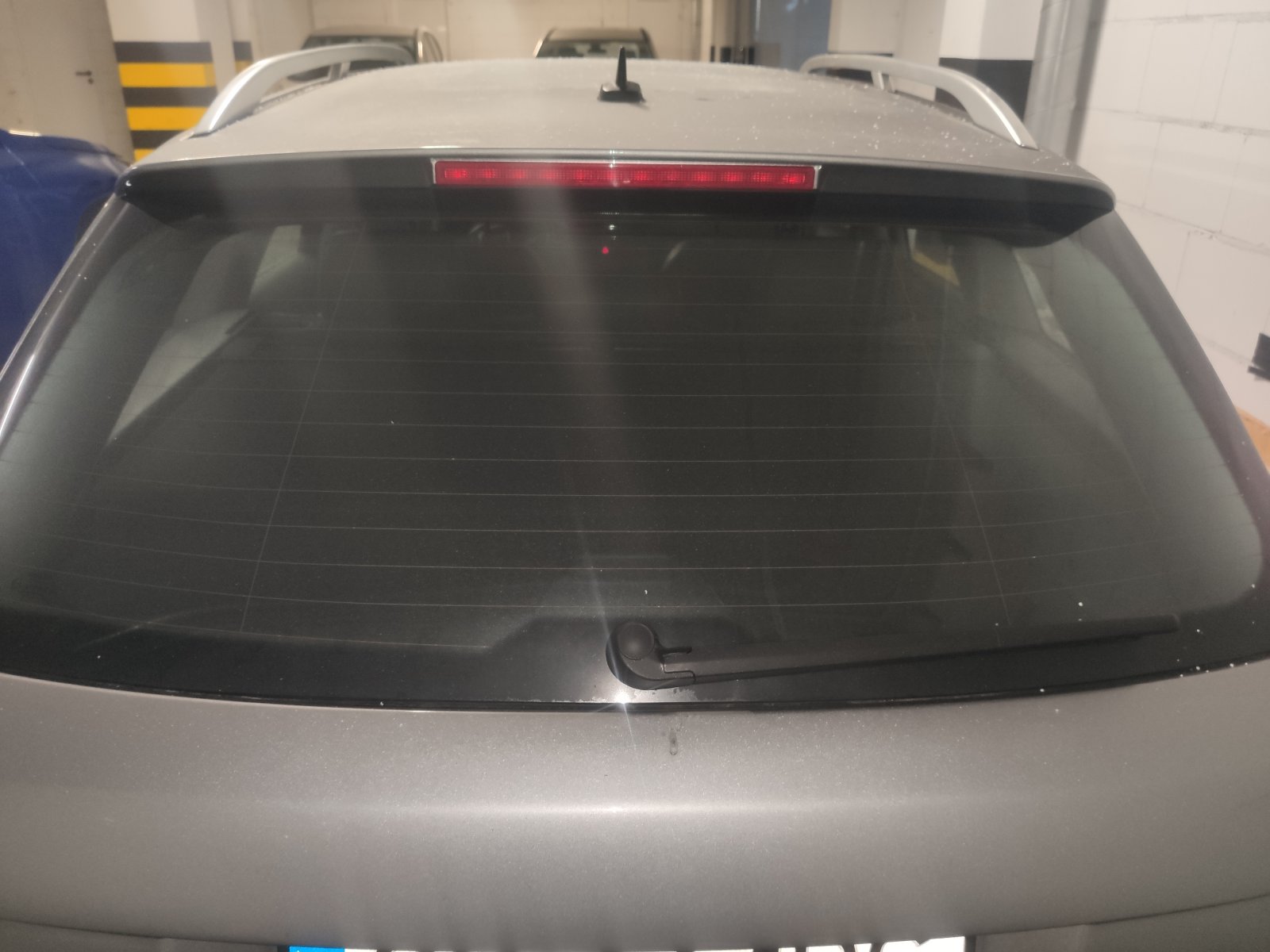

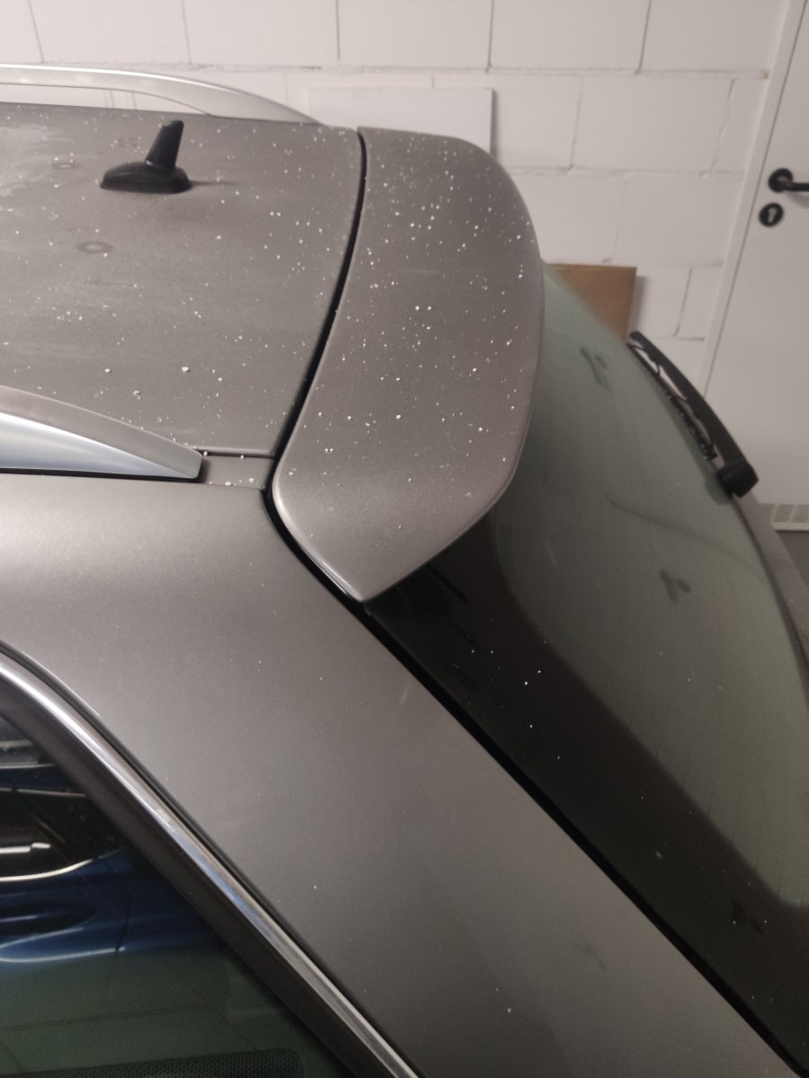

Z innych tematów, dzisiaj zrobiłem przymiarkę lotki, przymocowałem ją do klapy i jak wszystko wyschnie to zrobię fotę jak wyszło :)

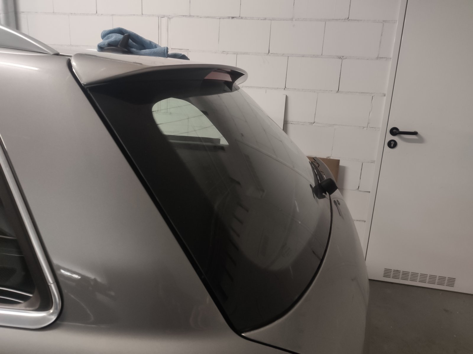

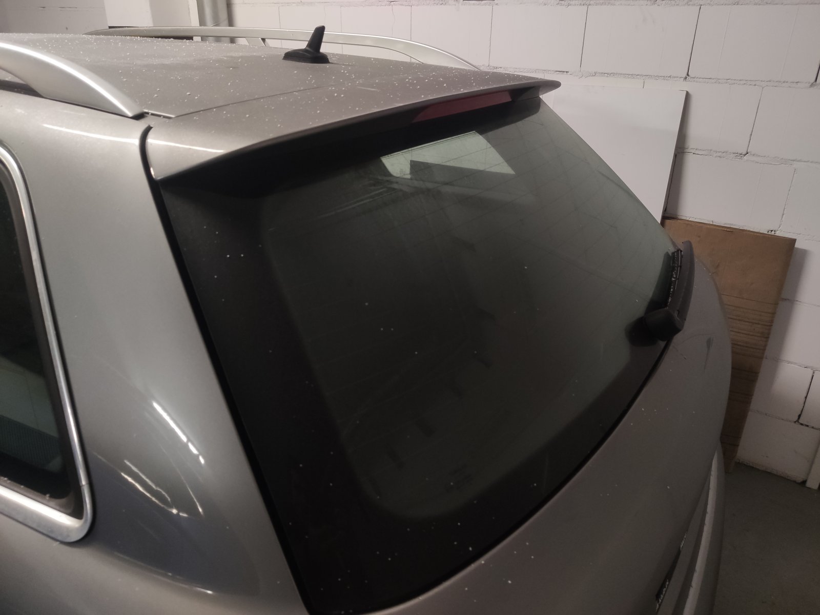

A tu na deser zamontowana lotka na klapie:
Edytowane przez MaTeo85
Wisienka na torcie. :thumbup1:

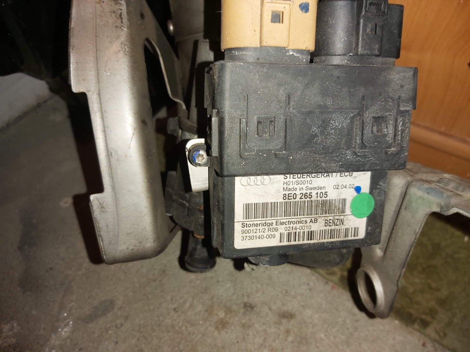

8 godzin temu, pila24 napisał:
To może webasto? ? ja juz zbieram graty.
Nie ukrywam fajny bajer ale do benzyny ciężki temat z tego co kiedyś czytałem. Do diesla jest tego trochę...
Ja akurat trafiłem na benzynowy ,ale ten od diesla różni się jedynie kodowaniem sterownika. Wszystkie graty dla obu paliw są takie same.
