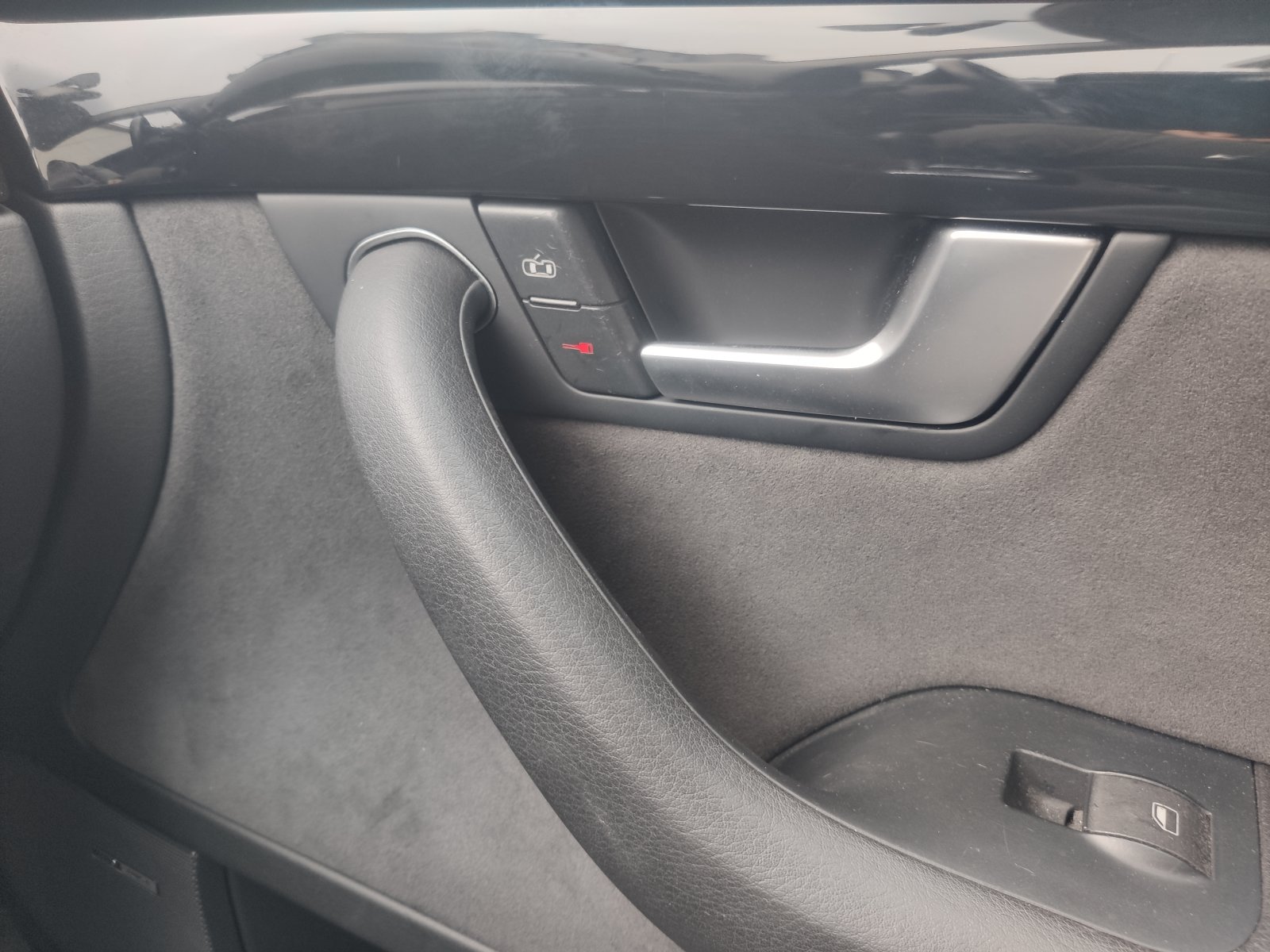

Do kompletu w prawe drzwi wpadła nową klameczka z wersji USA, kiedyś podmienie przyciski na nowe bo te co mam nie są idealne.

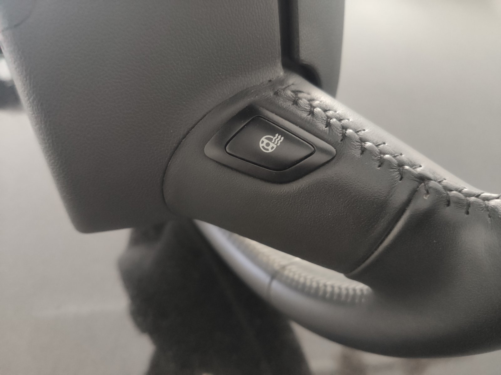

do tego kupiłem kostkę do poduszki przy module kierownicy... Bo po raz kolejny wpadnie mały mod (ile to już razy tam grzebałem :facepalm:) wpadnie kierownica z grzaniem, taką sama jak mam obecnie tylko z dodatkowym guziczkiem :) do tego moduł R i taśma.

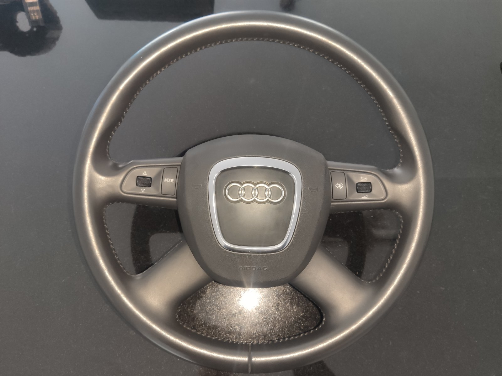

Zrobiłem swap przycisków od MF, i do kierownicy która przyszła wsadziłem MF w chromie. Nie obyło się bez przekładania całej elektroniki tak żeby chromowane przyciski obsługiwały grzanie. Myślę że się wszystko udało, rano sprawdzę.
A gdyby ktoś chciał to mam moją starą kierownicę tyle że z obudowami przycisków MF czarnymi (jak z B7) do tego moduł Q i taśmę pasującą P&P do B6 (stary typ wtyczki airbaga) na handelek, w tej sprawie zapraszam na PW.

Kodowanie kierownicy ogarnięte, grzanie działa :decayed: Nowe przyciski MF mają też obsługę łopatek i chyba też wpadną do kompletu jak kierownica na to pozwoli, muszę dojść jak to się montuje do kierownicy i czy da się punkty mocowania jakoś dorobić.

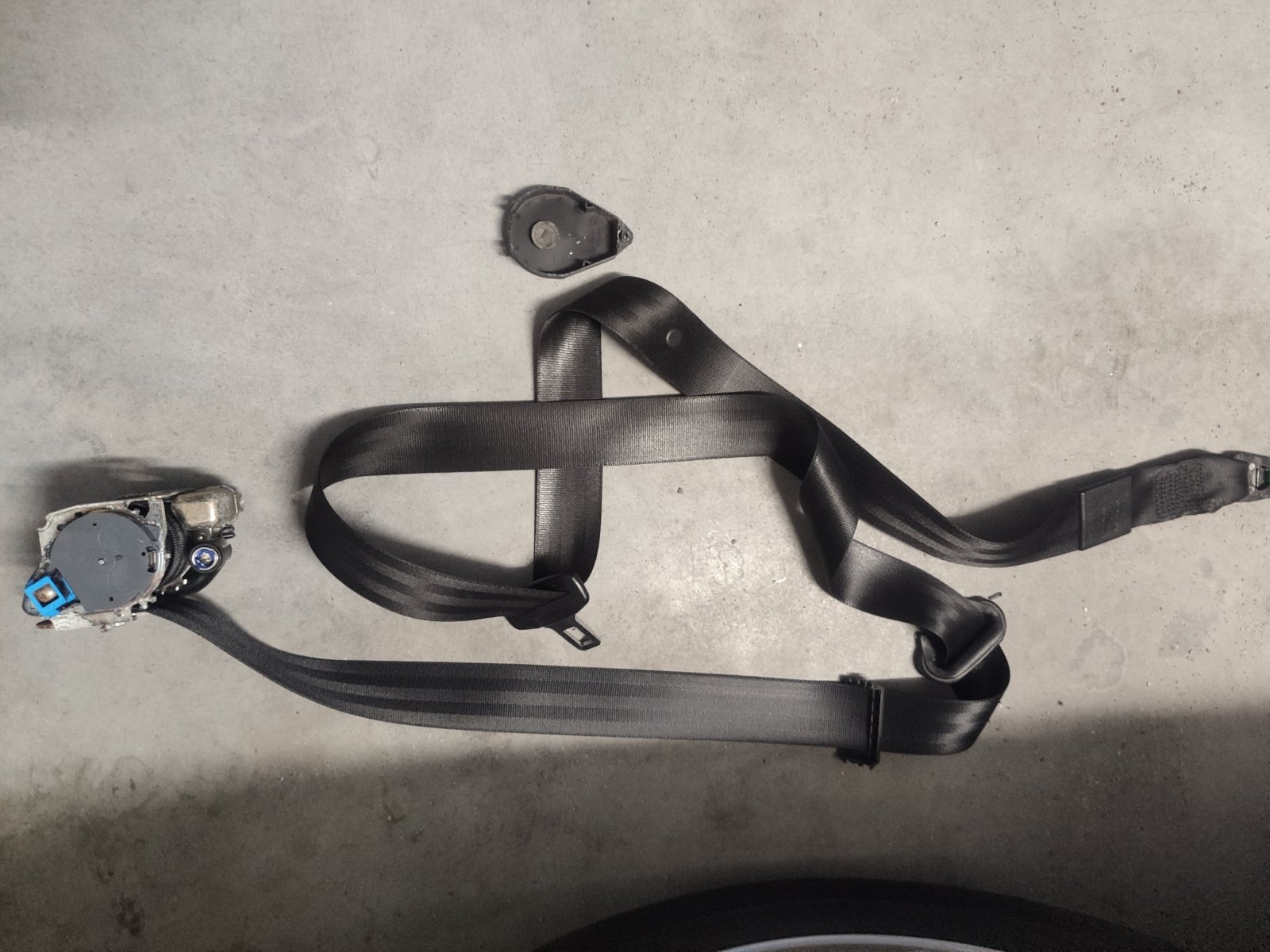

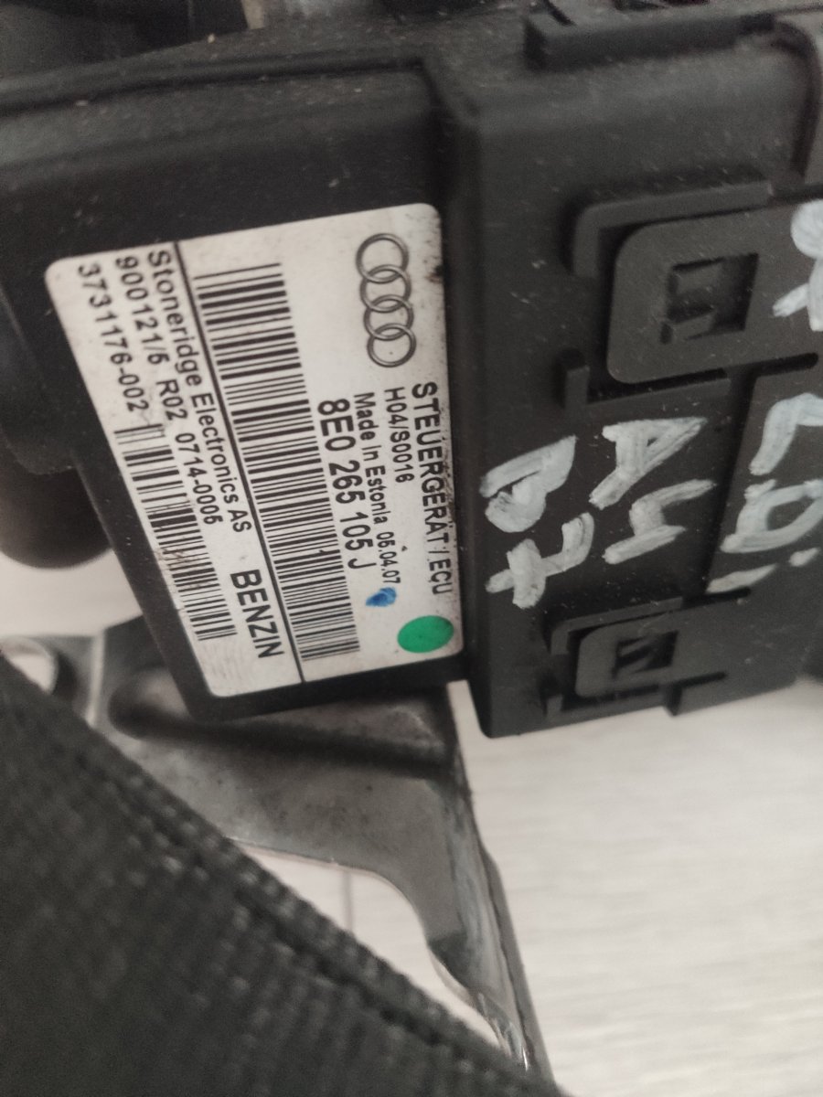

Na teraz wyszedł mały problem bo napinacz pasa kierowcy się wysypał i nie zwija pasa, zamówiłem już drugi z exeo bo sporo świeższy. Jutro będzie, mam tylko nadzieję że sterownik airbagów go polubi i nie sypnie błędem.

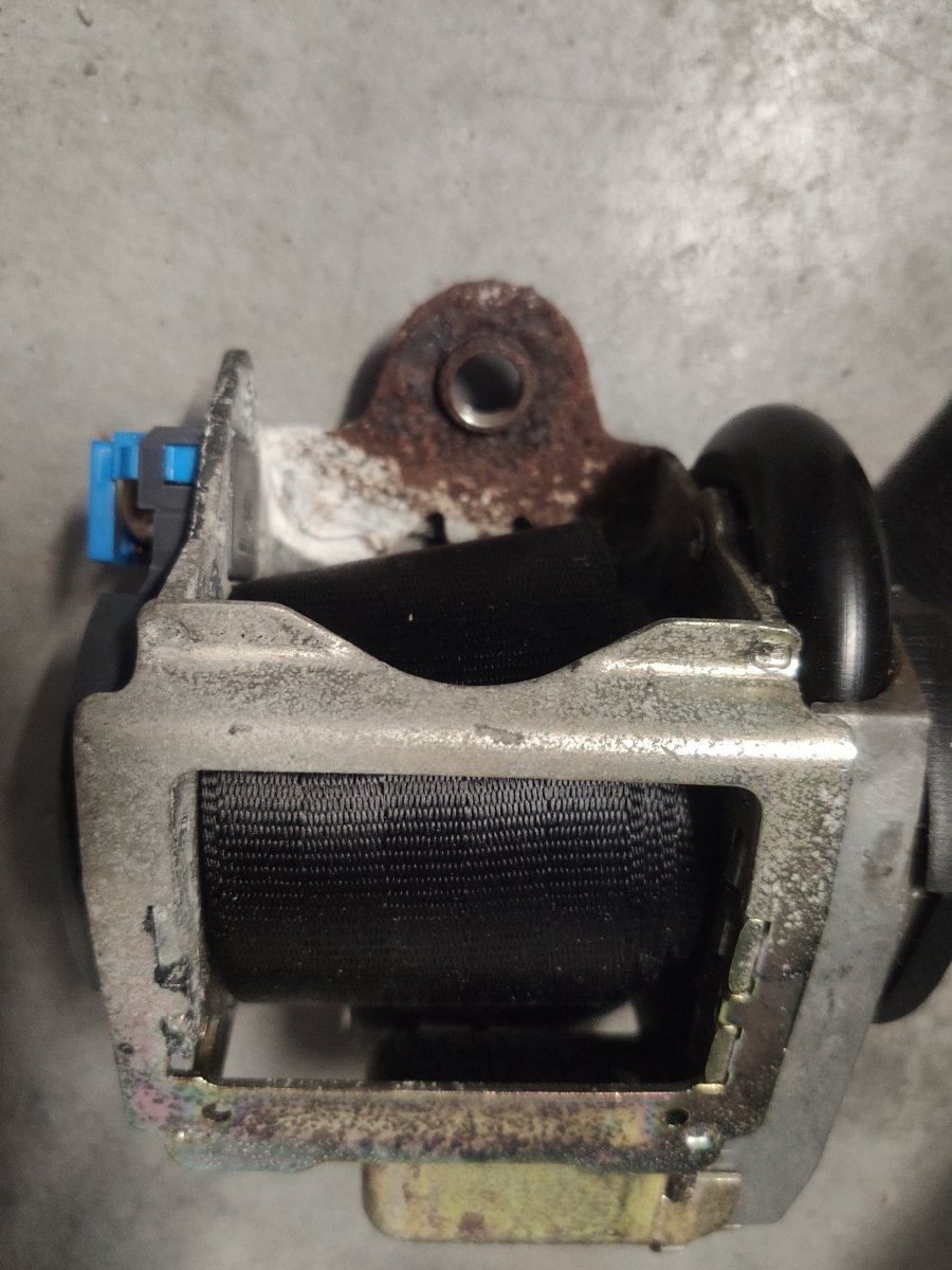

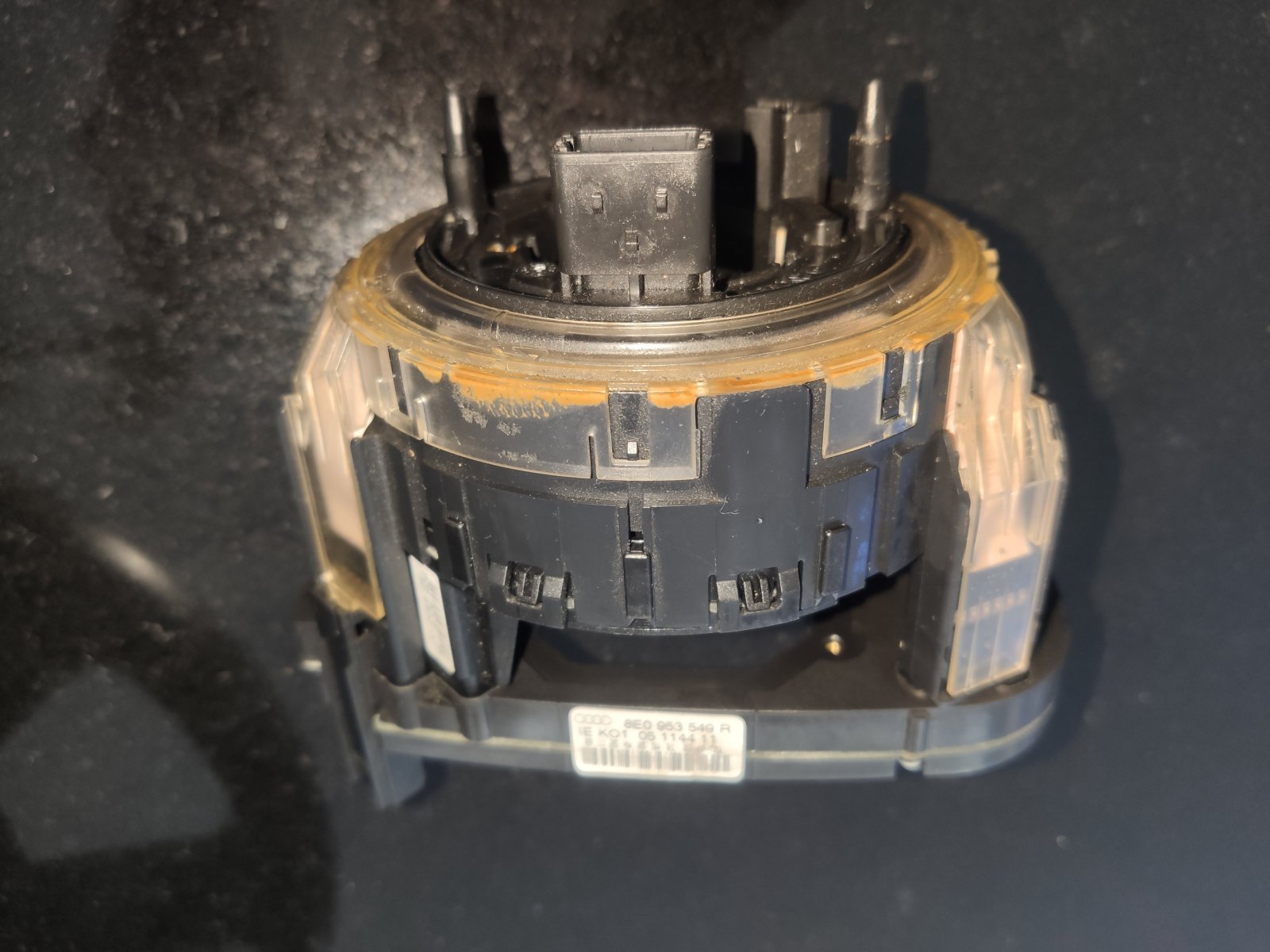

Miałem dzisiaj lecieć do roboty, ale mi odwołali wyjazd, jakieś problemy z dokumentami na wjazd... Nie ważne. Ważne że przyszedł nowy, używany pas z exeo, podmieniony i ładnie działa, zwija się aż miło (pas z 2010 roku) do tego z pasem przez przypadek kupiłem ładny przycisk w klamkę pasażera i już jest podmieniony B)

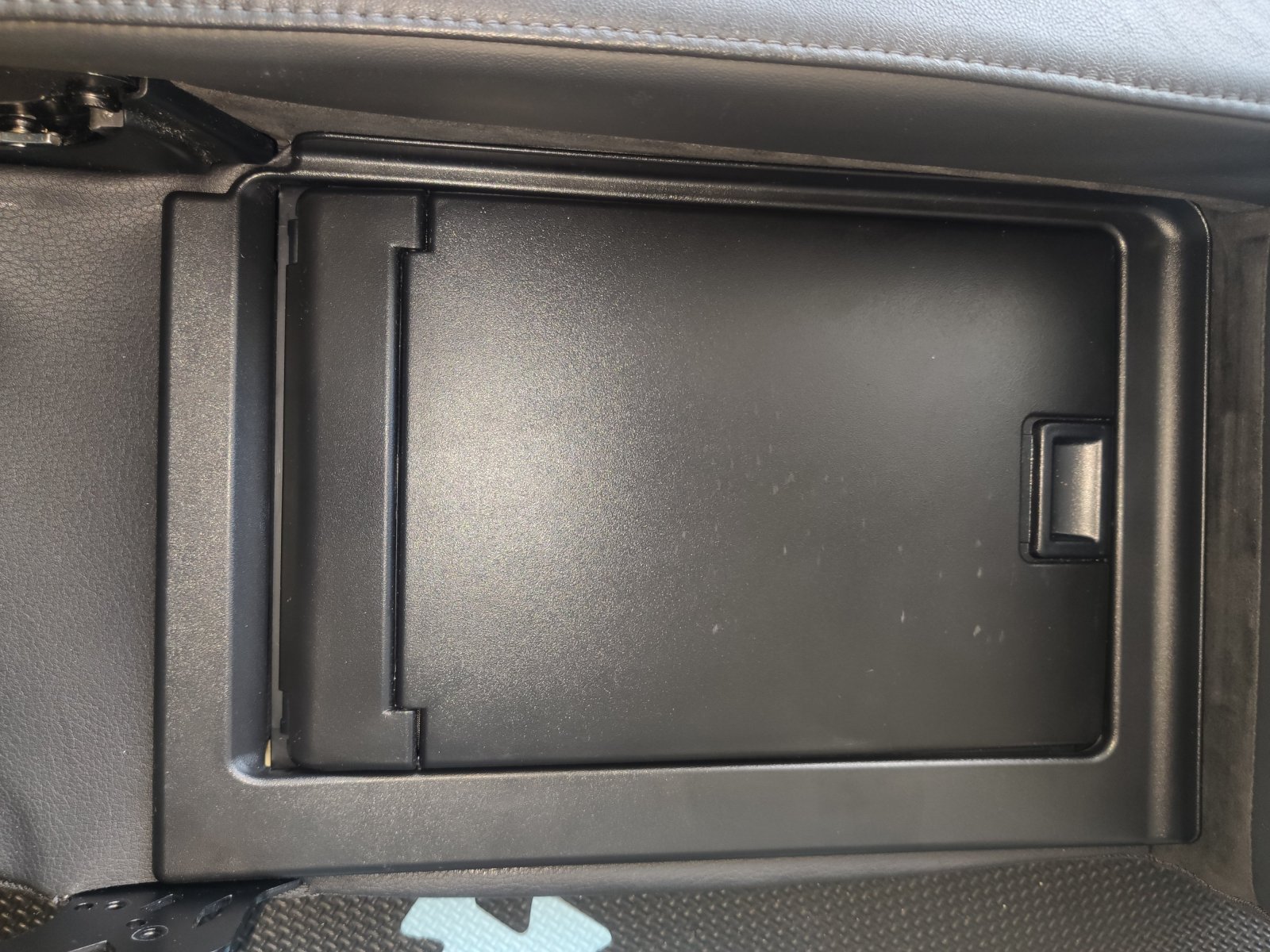

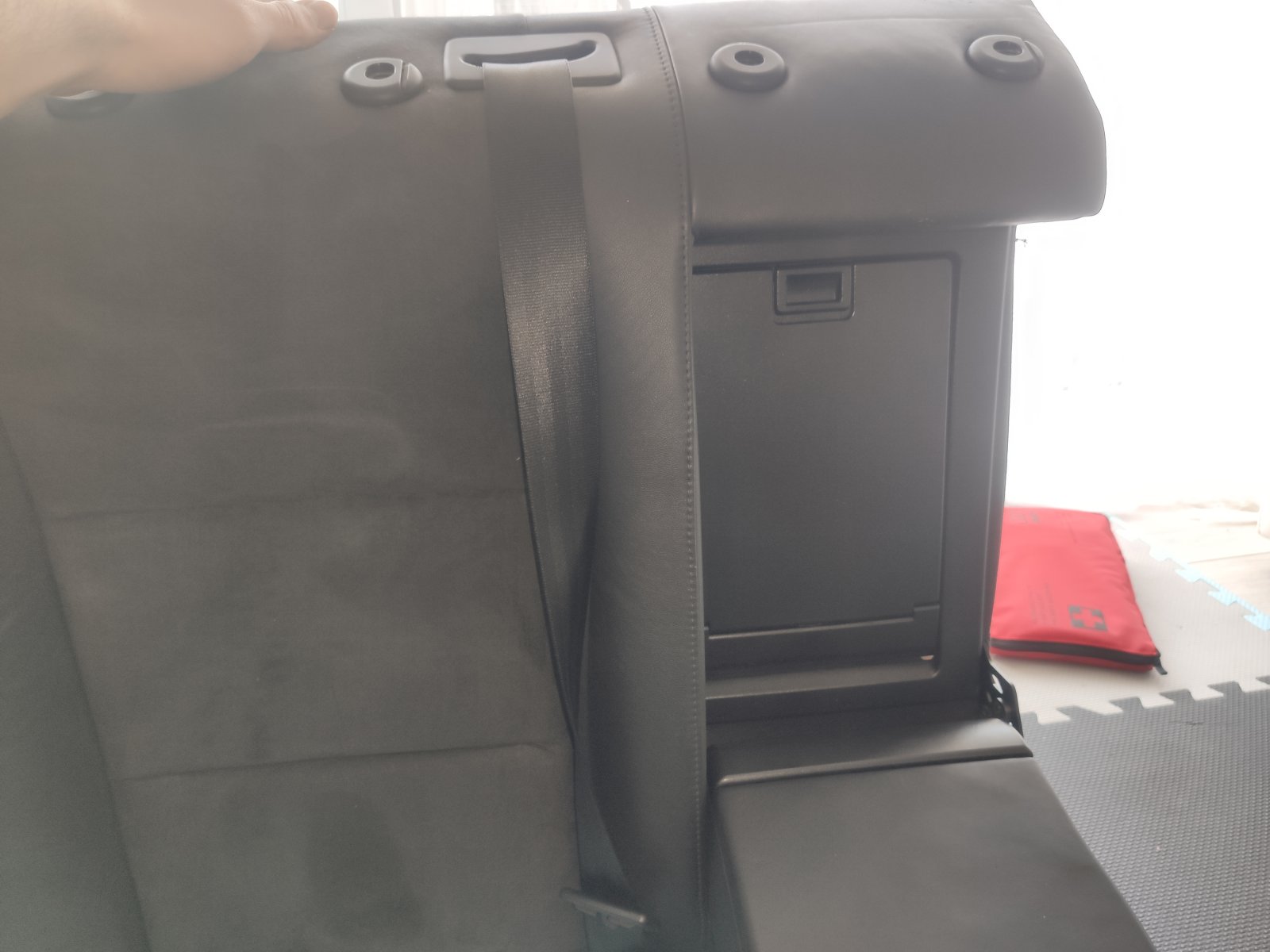

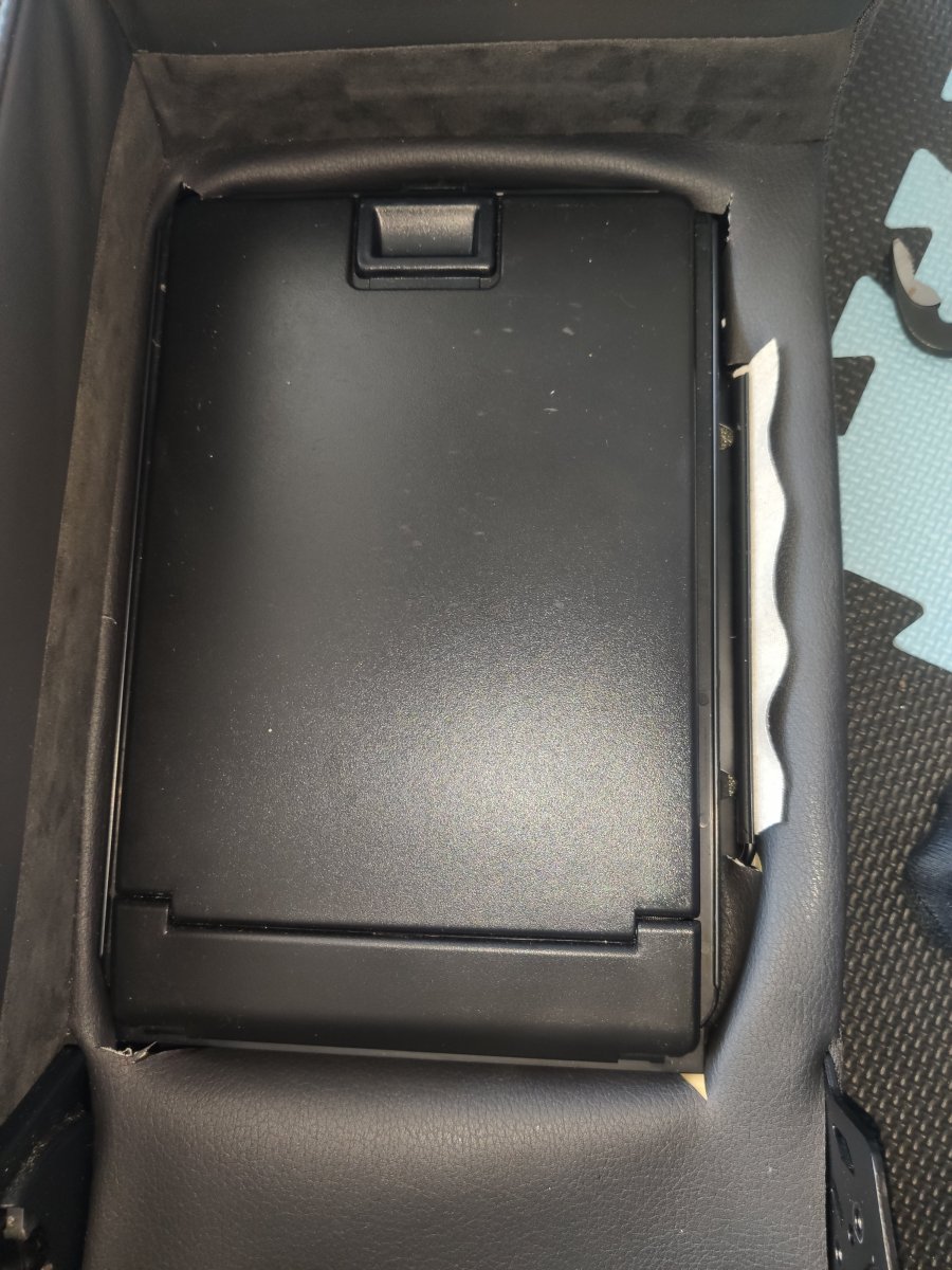

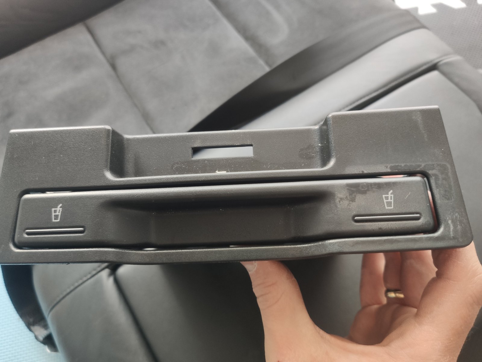

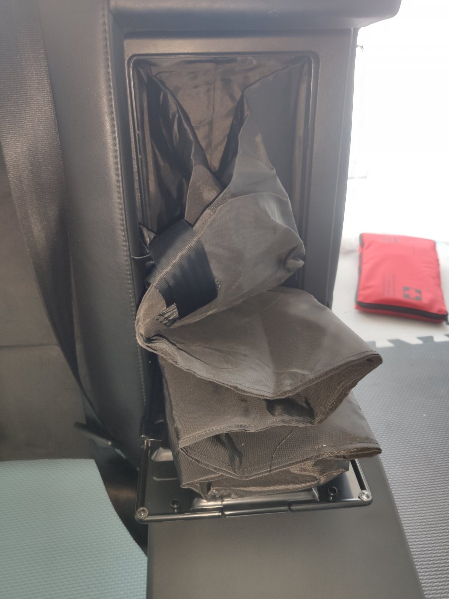

Korzystając z czasu ogarniam dalej zaległe mody i tak wyrezałem oparcie kanapy z otworem na narty :) było trochę zabawy, ale wszystko się udało :) przy okazji podmieniłem uchwyt na kubki bo mój był brzydki a w kanapie którą dostałem był w bdb stanie.
Kilka fotek z prac:
I fotki starych gratów, pas wygląda jak by coś go zjadło i kompletnie nie chce się zwijać, a uchwyt na kubki wygląda jak by ktoś kiedyś go zakleił i od taśmy został taki brzydki ślad.

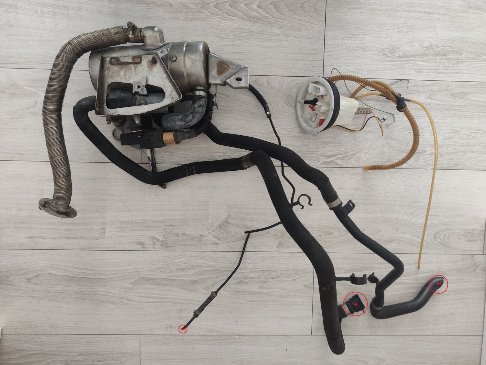

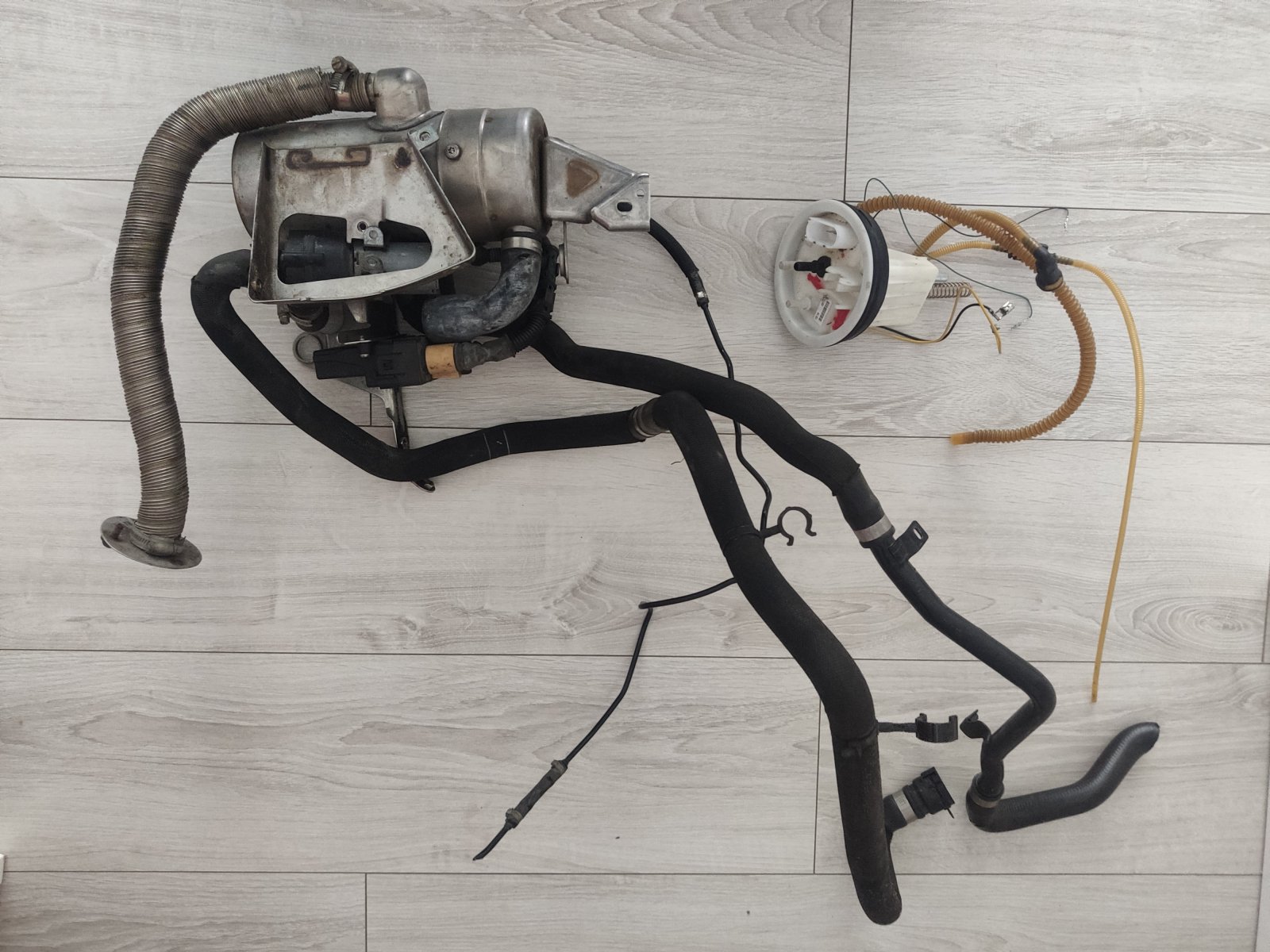

Jak wcześniej wspomniałem jakieś kolejne mody są w planach i tak dzisiaj zapukał do drzwi kurier z gratami :)
Przytargał takie cudo:
Będzie ogrzewanie postojowe :banan:trafił się całkiem fajny zestaw bo z kompletnymi wężami wodnymi, jedyne miejsce gdzie trzeba będzie przeciąć stary wąż to tu przy pozycji 2 na foto, pozycja 1 wchodzi p&p w miejsce obecnego węża przy króćcu w głowicy, do tego wpadła pompa paliwa z wyjściem na pompkę dozująca paliwo do ogrzewacza. Przełożę tylko górę, czyli to co widać na foto, reszta zostanie moja.
Z brakujących zabawek do całości musze ogarnąć zbiorniczek spryskiwaczy (musi być inaczej wycięty żeby było miejsce dla ogrzewacza) i pompkę dozującą wraz z wężem paliwowym. Tu zastanawiam się czy kupić ori ale używaną pompkę z jakiegoś nowszego auta ( B8, B9, Q5 czy A6) czy skusić się na zamiennik niewiadomego pochodzenia z firmy MTM Motorisierung Technik UG (wg. google firma jest polaka, a siedziba w gorlitz u niemców... zastanawiam się czy dla uwiarygodnienia pochodzenia towaru?)  może ktoś miał do czynienia z tym ustrojstwem i coś podpowie?

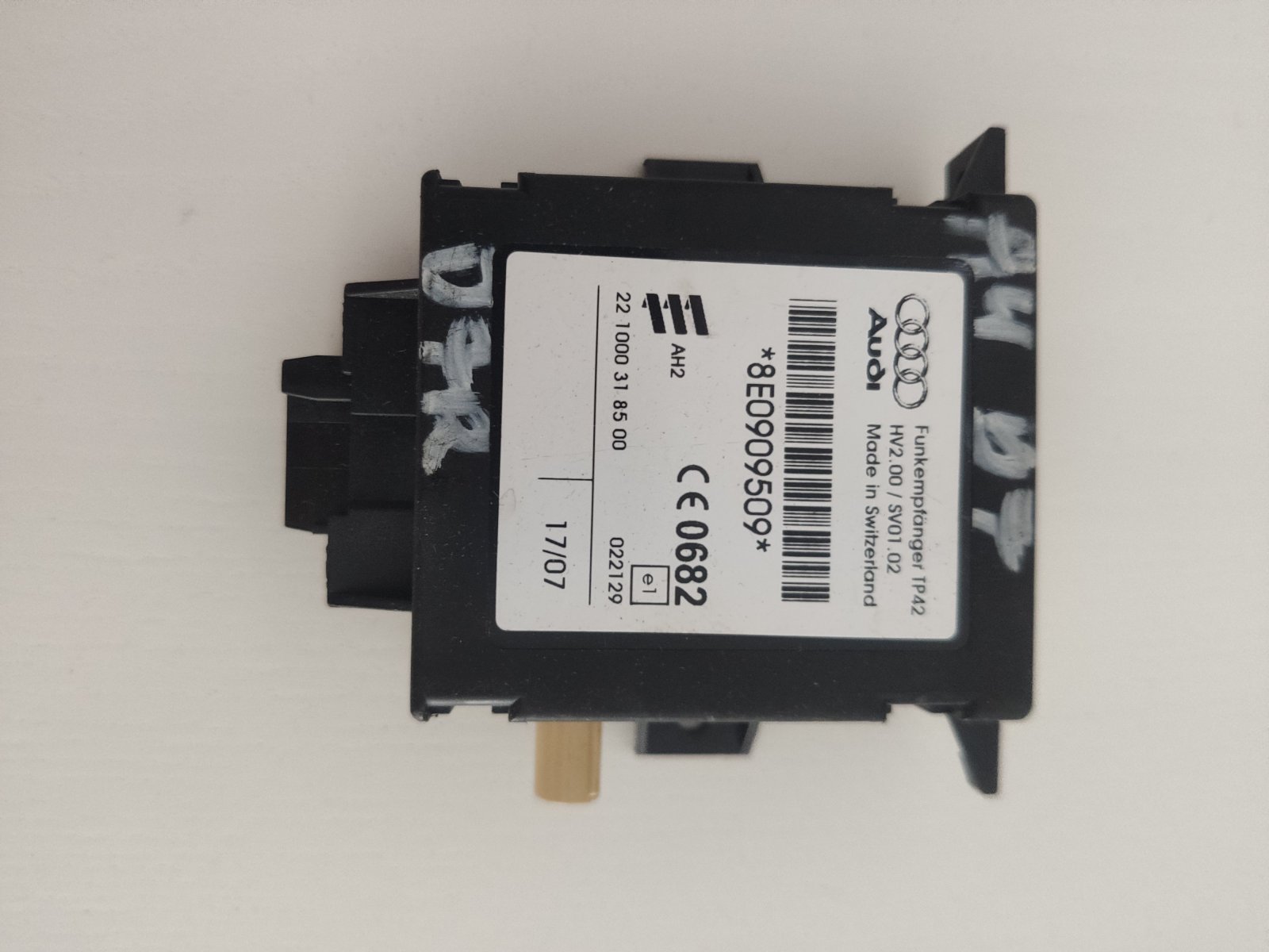

Oczywiście moduł pod pilota też jest, niestety pilota brak, kiedyś jak się trafi to będzie :) Z tego co wyczytałem w internetach, do pilota nie trzeba zmieniać wzmacniacza na taki pod antenę Webasto, wystarczy do sterownika pilota wpiąć przewód antenowy fakra i ostatnie kilka/kilkanaście centymetrów odciąć ekran i zostawić tylko żyłę sygnałową tak żeby robiła za antenę. Zobaczymy jak będzie w żeczywistości.

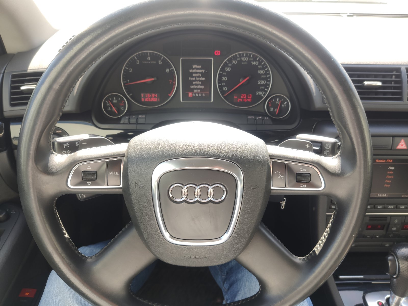

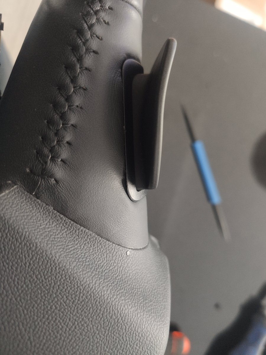

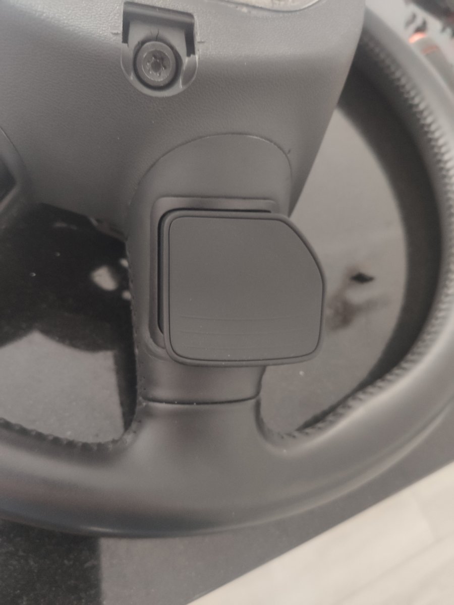

Kolejny mały mod na listę :decayed:

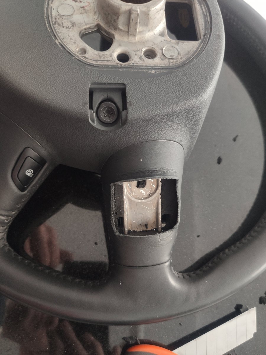

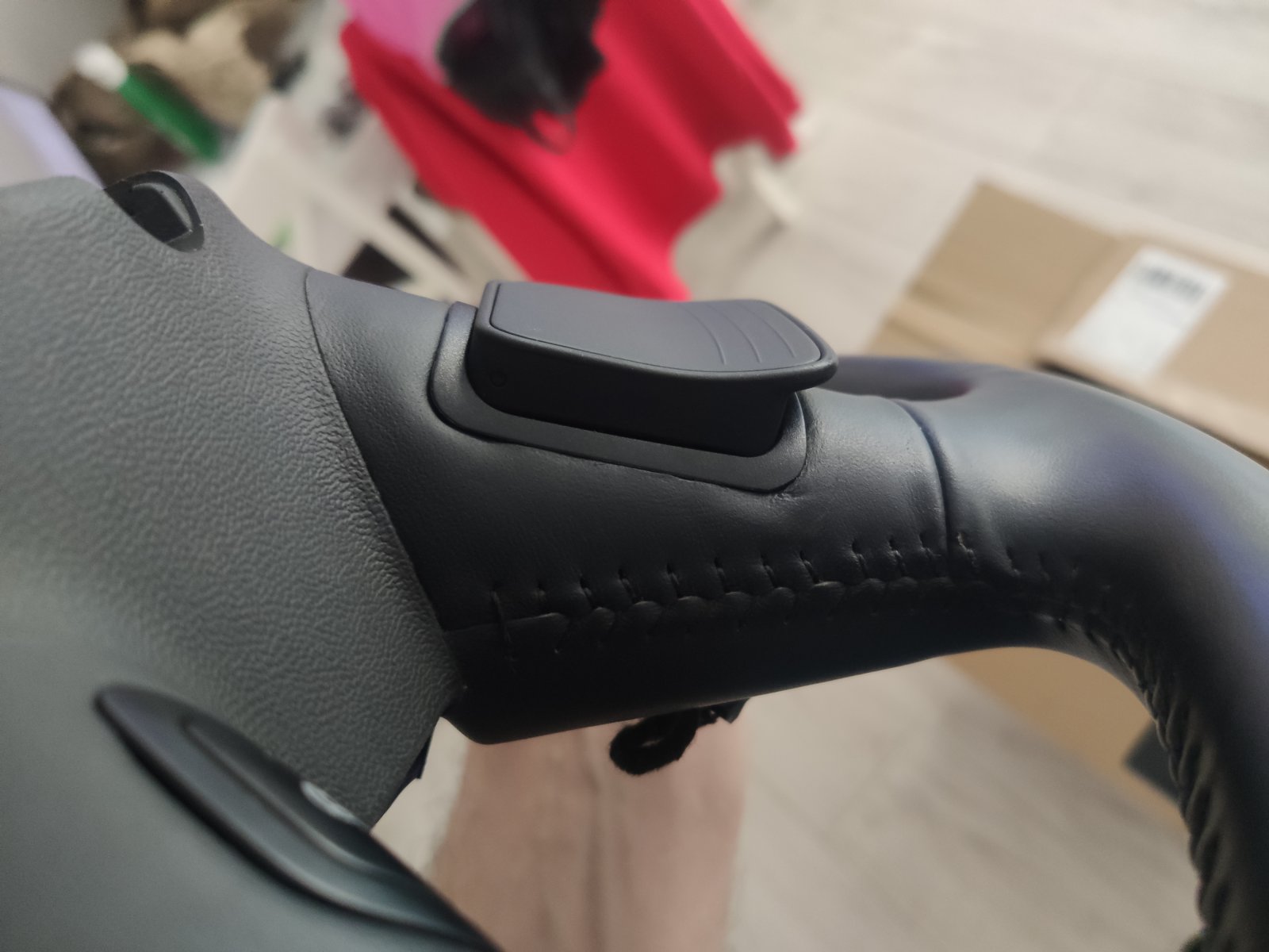

Kierownica z grzaniem była wczoraj bez łopatek do zmiany biegów, a dzisiaj jest już z ;)
I kilka fotek z rezania:
Dosyć gruba jest ta skóra i trochę ciężko ją ogarnąć tak jak fabryka, jakieś tam drobne niuanse widać, ale na aucie nikt i tak tam nie zagląda, a efekt końcowy jest zadowalający. Wszystko zakodowane, działa i jest :banan:
Jak ktoś chce się bawić to trzeba uzbroić się w cierpliwość, powoli docinać po kawałku (łatwiej jest deskę pocieńkować niż ją później pogrubasić... Jak to mawia mój znajomy), przymierzać, docinać aż będzie ładnie i przycisk nam wejdzie :) uwaga, nie każde MF obsługuje łopatki, trzeba upewnić się że mamy 3pinowe gniazdo w płytce od boku żeby było gdzie się wpiąć.
