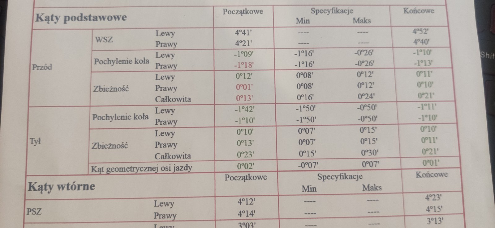

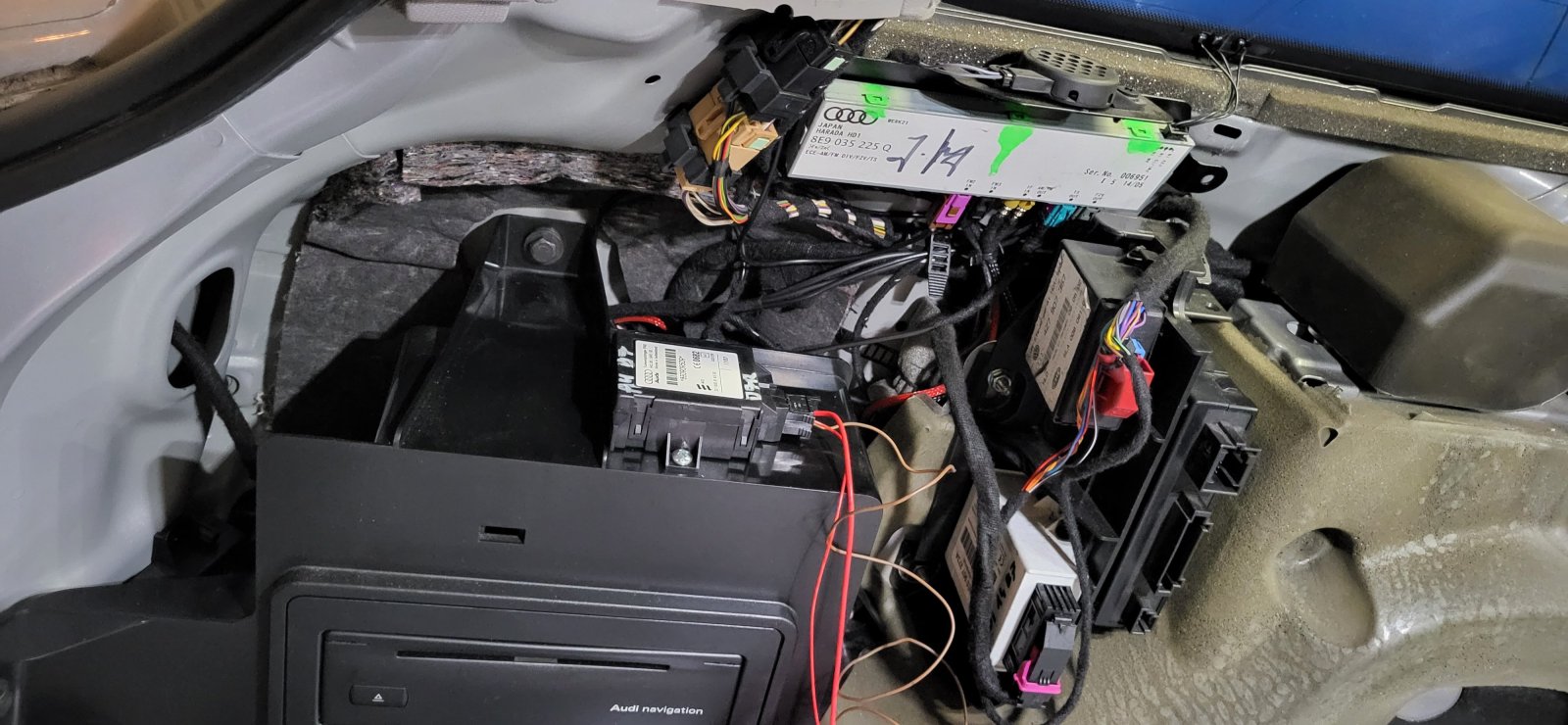

Samochód odebrany od mechanika :) tuleje w przednich sankach wymienione, wpadły 4 nowe z lemfordera. Do tego zrobiona po raz kolejny geometria, już mam nadzieję nic nie będzie stukało.

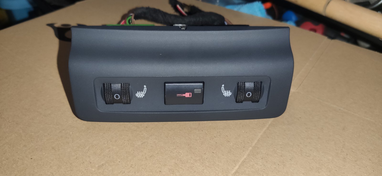

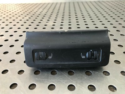

Przy okazji zmontowałem nowy panel od grzania siedzeń i centralnego w jeden. Na dniach może wsadzę do auta i ogarnę kable? Zobaczymy na co czas pozwoli.
W jakim celu montujesz przycisk do centralnego z tyłu? Jaka myśl się za tym kryje?
Jakaś strasznie głęboka myśl temu nie przyświeca :) bardziej chyba kolejna opcja wyposażenia na liście :banan:
Często mi się zdarza zostawić kluczyk w stacyjce i po wyjściu np. do bagażnika jest problem bo muszę się wracać odryglować zamki (mam włączoną blokadę drzwi po przekroczeniu 15km/h)
Od kiedy żona ma guzik pod ręką jest łatwiej więc w razie co pasażer z tyłu będzie miał taką samą możliwość.

Ale nie jest tak, że pomimo automatycznego ryglowania, zamki odryglowują się gdy kierowca otworzy swoje drzwi?:eusathink:Czy może w B6/B7 było inaczej. Już nie pamiętam dokładnie.
Niestety odryglowuje tylko te drzwi które się otwiera (po 2gim pociągnięciu klamki, chyba że się wyciągnie kluczyk ze stacyjki to wtedy odrygluje wszystkie drzwi.)
No widzisz, już zapomniałem.  W takim razie przycisk ma jak najbardziej prawo bytu:thumbup1:

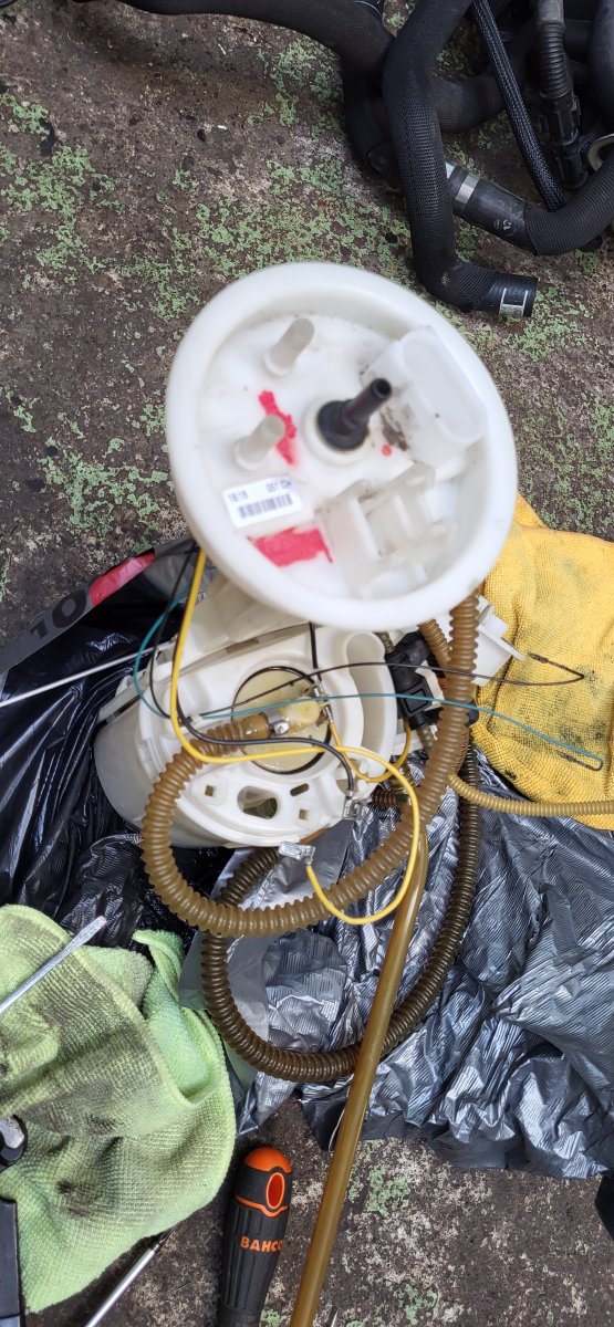

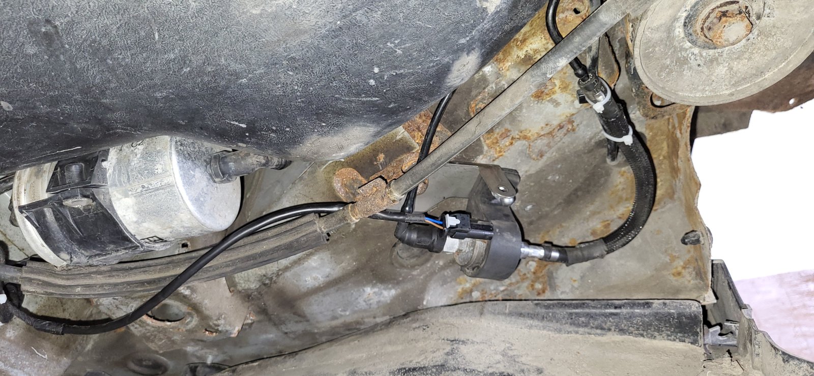

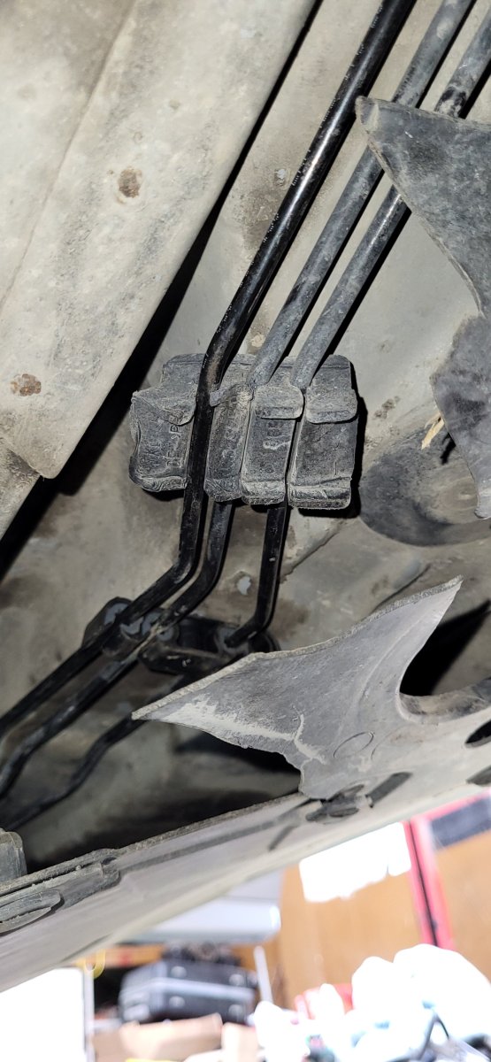

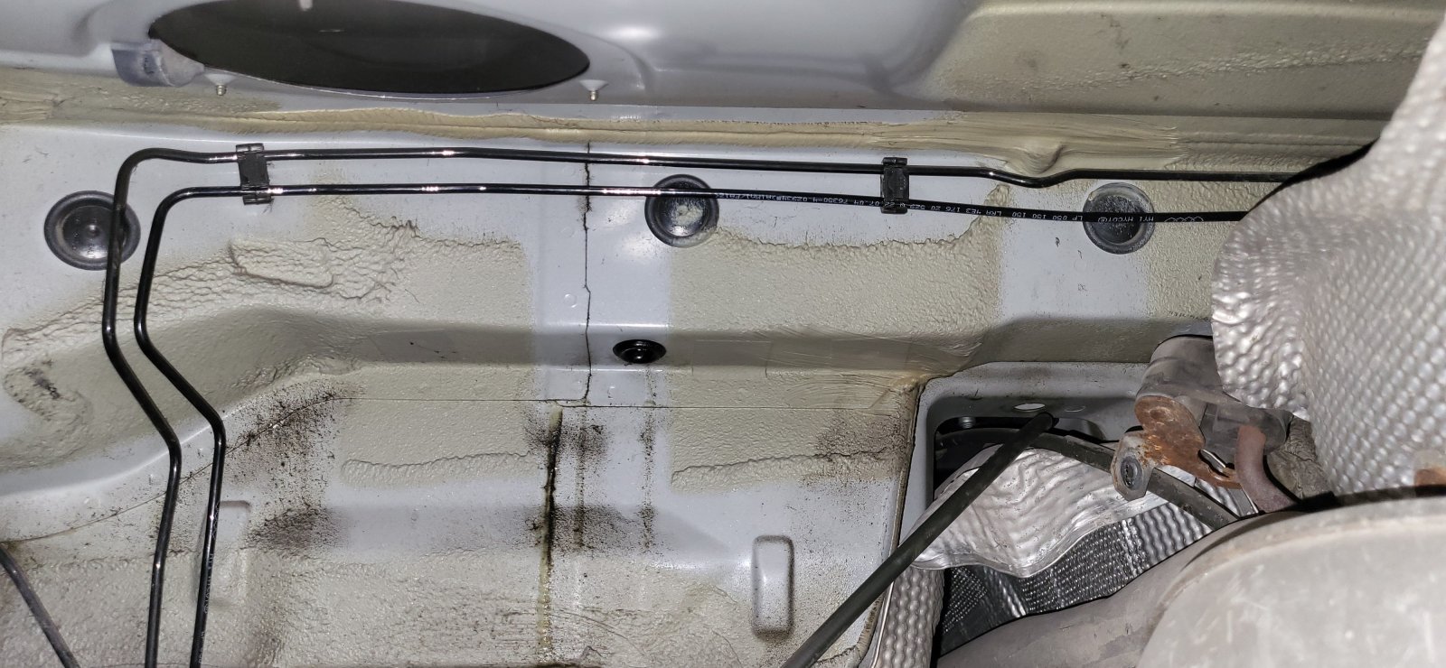

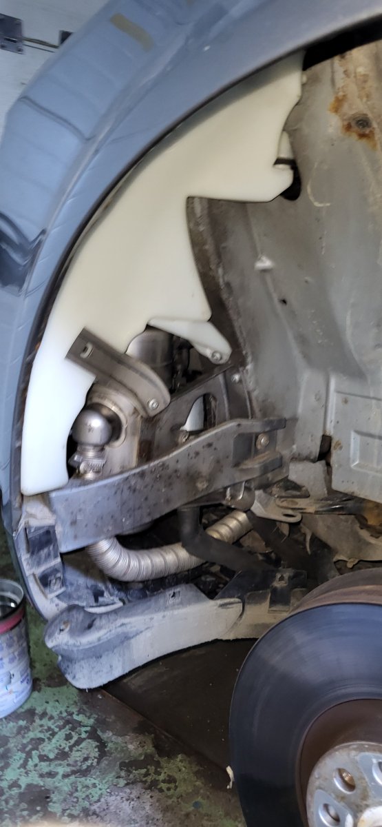

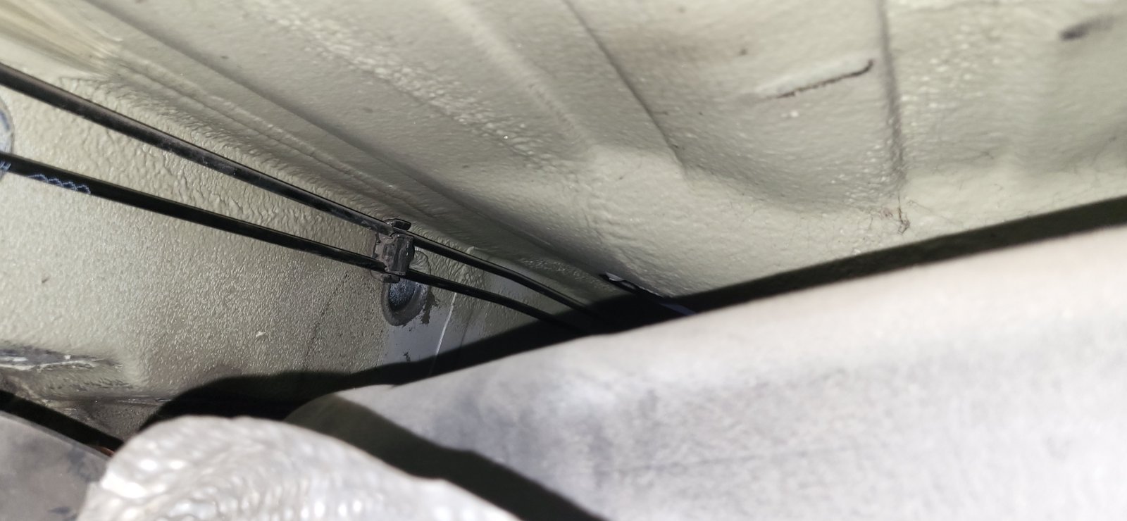

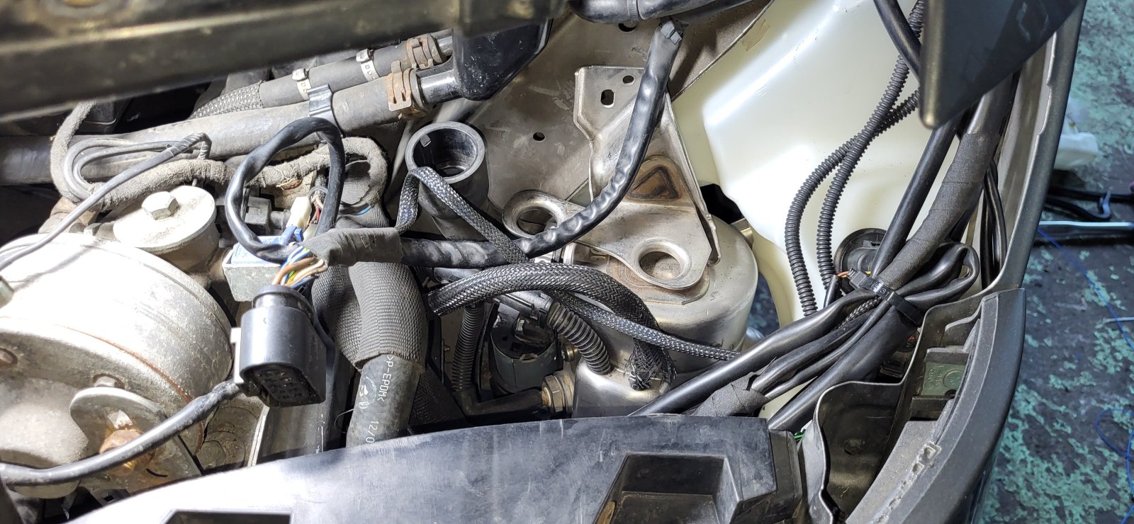

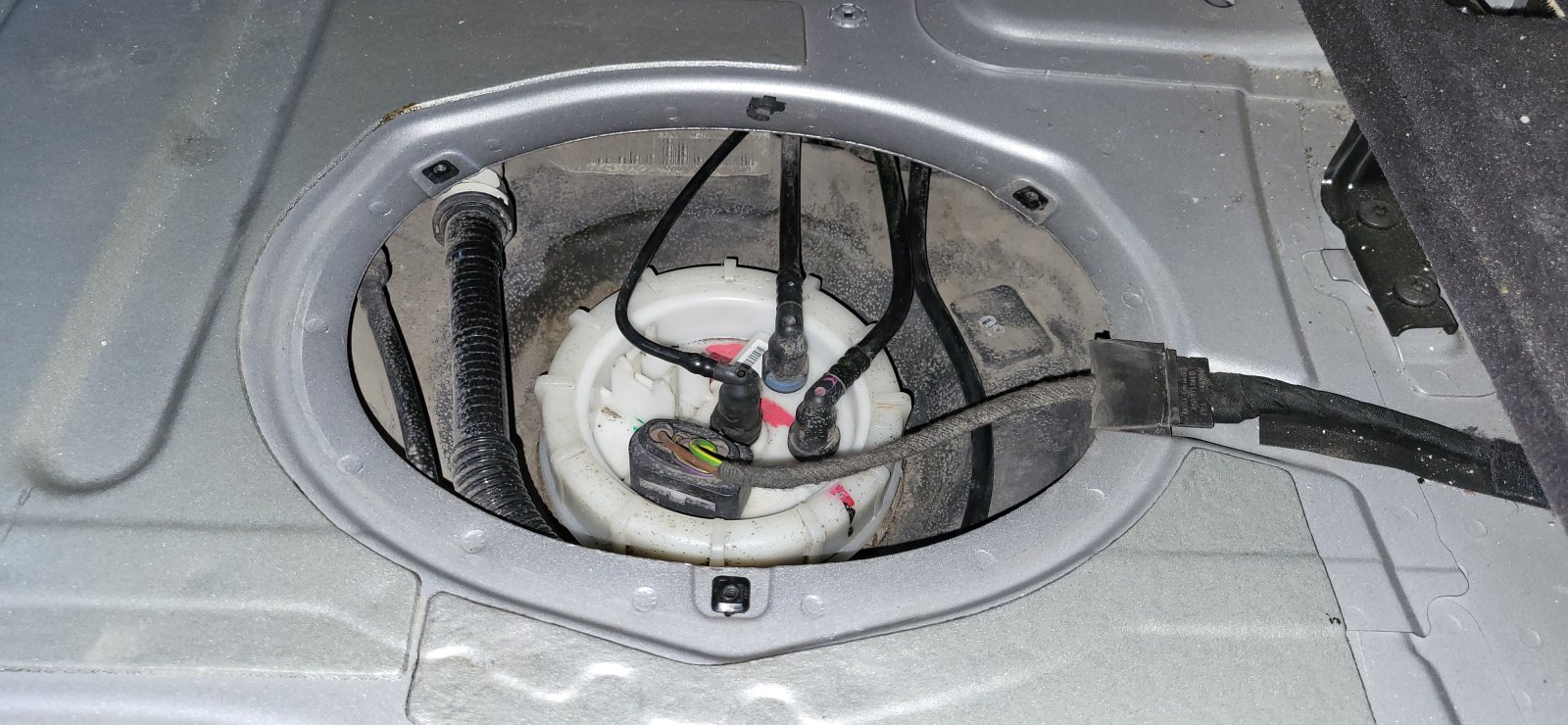

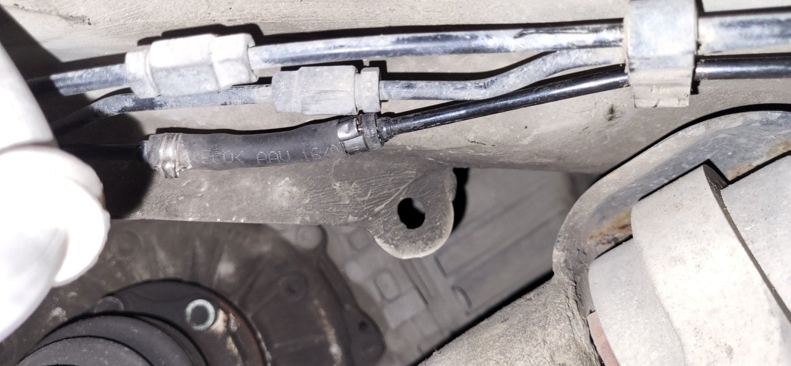

Dzień dobry :) po kilku miesiącach ciszy w wątku i generalnie braku czasu, coś powoli zaczyna się ruszać.
Dzisiaj cały dzień spędziłem w garażu... na tapecie jest w końcu montaż ogrzewania dodatkowego/postojowego. Przez ostatnie miesiące na spokojnie organizowałem wszelkie niezbędne fanty jak rurki paliwa, śrubki, złączki, węże wodne, cały nowy wklad pieca.
od rana walczyłem z tym czego nie widać, zrobiłem swap części pompy paliwowej w zbiorniku tak aby mieć kruciec od poboru paliwa pod ogrzewanie.
Później zabawa poszła na całego, demontaż końcowego tłumika, przekrecenie tłumika środkowego tak aby mieć dostęp do punktów montażowych rurki paliwowej, zdjęcie lub poluzowanie osłon pod montaż pompki dozującej paliwa oraz rurki paliwowej od pompki aż do komory silnika.
udało się też upchnąć piecyk na swoim miejscu, zmienić zbiorniczek płynu do spryskiwaczy i złożyć to wszystko kupy.
Na kolejny raz muszę zdemontować kolektor ssący (pozbywam się instalacji gazowej), wywalić parownik, zmienić węże wodne i podłączyć wodę do piecyka. Na koniec zostanie puścić wiązkę od słupka A do piecyka i podłączyć zasilanie oraz komunikację.
Na poniedziałek jadę zmienić olej, tarcze klocki plus zaciski, a za kilka dni wpadną nowe koła :)
Poniżej kilka fotek z prac.
Trochę roboty z tym jednak jest :thumbup1:.
W najczarniejszych snach nie myślałem że aż tyle :facepalm:
Gdyby robić to z pomocnikiem nie byłoby tragedii, samemu jednak pewne tematy się ciężko robi. Najważniejsze że w końcu znalazłem trochę czasu żeby to ruszyć.
Na przyszłą zimę będzie jak znalazł :)

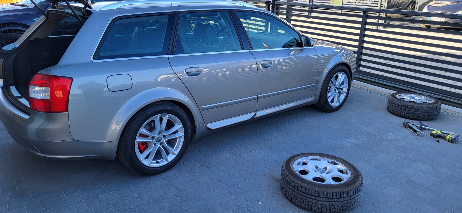

Dzisiejszy dzień był bardzo owocny:)

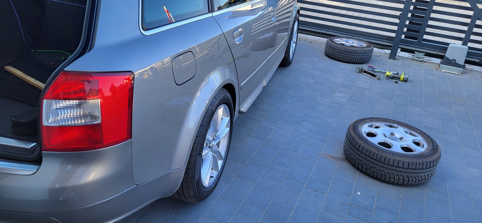

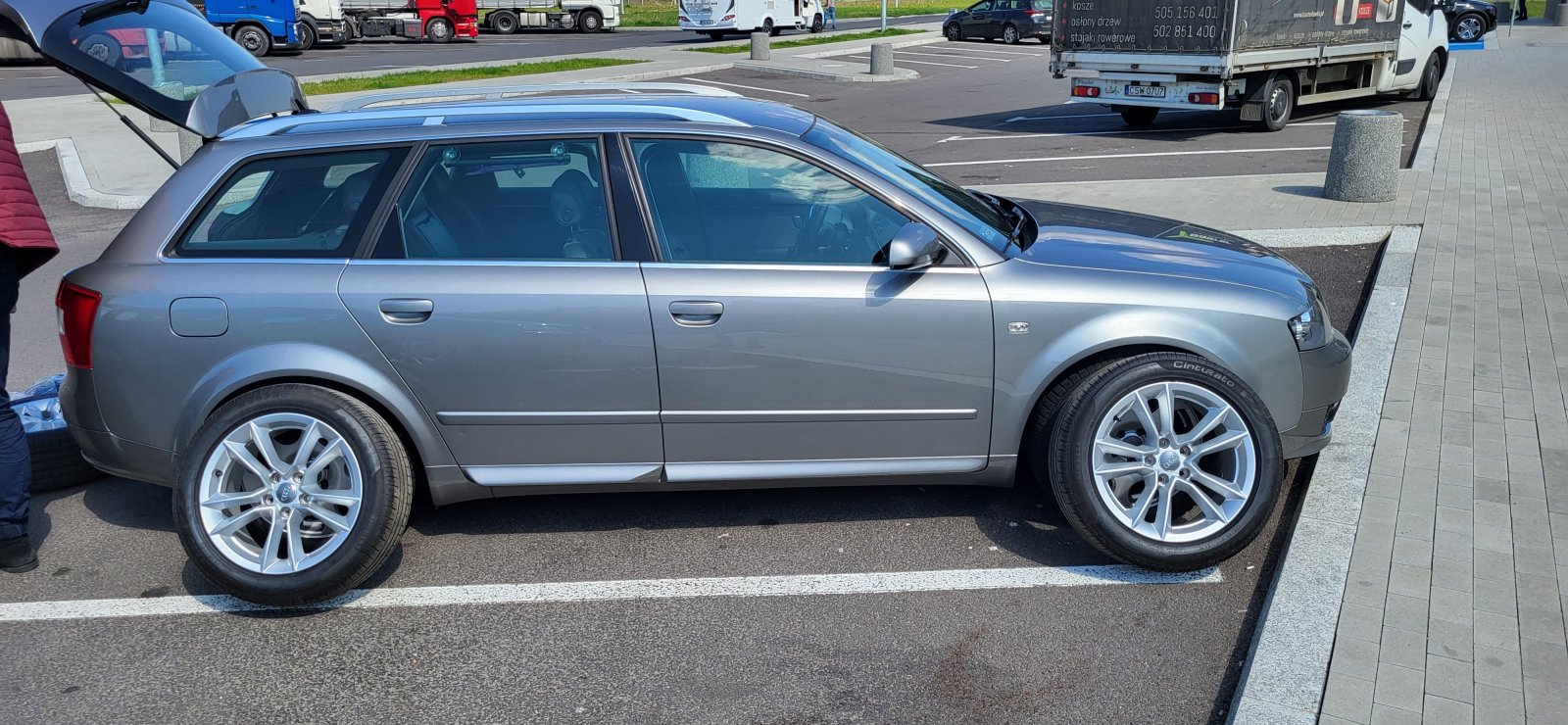

Ruszyłem z domu, po drodze zabrałem kolegę @lewiatan1989 i udaliśmy się w drogę... pojechaliśmy spotkać się z @kamil-vag. Pogoda była zacna, kilometry mijały jeden za drugim, przyjemność z jazdy ogromną, ale nie to było najważniejsze. Kamil w bagażniku wiózł przez pół Polski piękne koła specjalnie dla mnie :) Na parkingu odbyła się szybka przymiarka.
Było to nasze pierwsze spotkanie na żywo z Kamilem, tak to tylko dyskutujemy na forum i przez messengera, także miło było Cię Kamilu poznać osobiście i pogadać :hi:
Wracając zajechaliśmy do Darka i koła wpadły na auto. Dzięki Darku za pomoc, i użyczenie lewarka, kluczy itp.

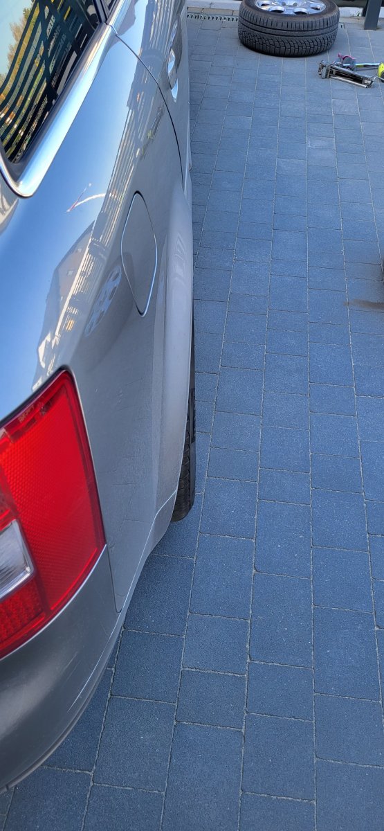

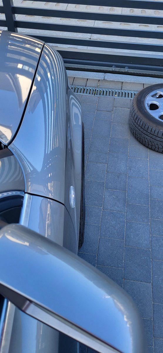

Koła siadły pięknie :decayed:
Tył siedzi idealnie, przód wystaje ze 2mm więcej chyba nie. Nic nie obciera i jest pięknie.
Mam te felgi po bracie i korci mnie żeby je założyć ale 18' i 245 opona zwiększy mi tylko spalanie ?
Dobrze to siadło!
Auto na żywo prezentuje się mega, dosłownie jak nowe, wszystko zadbane, wylizane, cieszy oko taka B6 ? widać, że u Mateusza nie ma lipy...
Co do spotkania, fajnie się było zobaczyć i żeby mnie czas nie gonił, to rozmowa się nam tak kleiła, że by do wieczora przegadał pewnie ?
