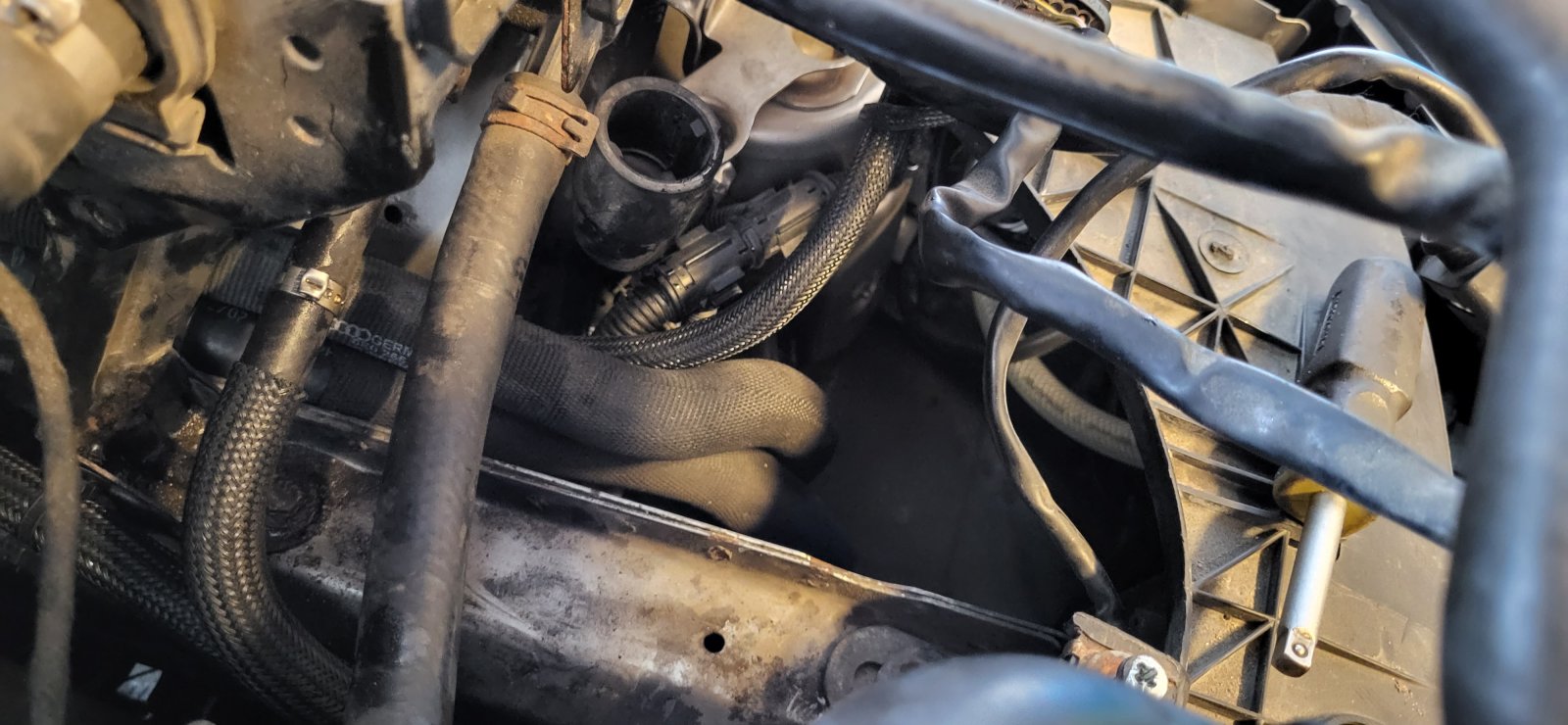

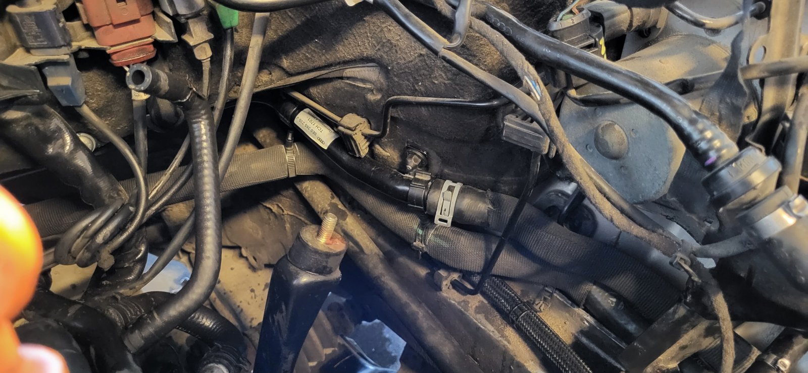

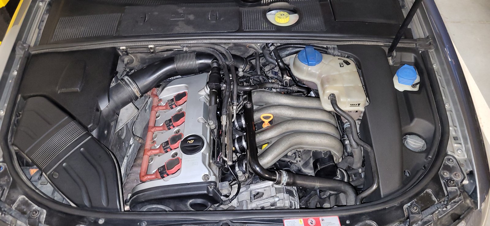

Niestety praca nie daje wytchnienia i nie mam za wiele czasu na grzebanie przy samochodzie. Ostatnio udało się pomóc koledze Darkowi @lewiatan1989 w zamian udostępnił garaż i zabrałem się za mojego "grata". Pozbyłem się w końcu śmieci pozostałych po instalacji gazowej. Teraz ALTek wygląda jak by nigdy jej tam nie było. Za jednym strzałem pociągnąłem węże wodne do piecyka od ogrzewania postojowego który już tam siedzi w nadkolu i czeka na pierwsze starty. Zanim jednak wystartuje zostało jeszcze puścić wiązkę od piecyka do kabiny i podpiąć zasilanie + CANy.

Udało się dzisiaj dzięki uprzejmości i pomocy kolegi @lewiatan1989 skończyć instalację i odpalić poecyk ogrzewania postojowego. W trakcie wynikły nieprzewidziane problemy... okazało się że sterownik jest w środku kompletnie zalany wodą (moja wina bo poec zamontowany jeździł w aucie dosyć długo, a okazało się że wyprowadzenia pinów nie są szczelne) na szczęście miałem drugi sterownik i na nim piec ruszył. Trzeba było tylko zmienić adaptację z diesla na benzynę. Pierwsze uruchomienie i brak płomienia (cała linia paliwowa była pusta) za drugim razem piec wystartował i chodzi pięknie, zero dymienia, a grzeje jak wściekły :)

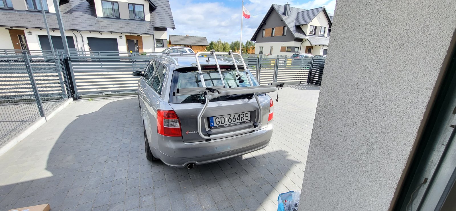

A tak poważnie, to od kolegi z forum wpadł ori bagażnik na rowery montowany do klapy bagażnika. Bardzo fajny i dopasowany jak trzeba. Na wiosnę będzie w sam raz :)
W dniu 16.09.2022 o 21:47, MaTeo85 napisał:
Nie zapomniałem ;) dozuję informacje hehe
Miejsca kontaktu bagaznika z klapa podklej folia bezbarwna :) Mialem taki bagaznik, bardzo fajny jednak trzeba miec na uwadze, ze najwieksze opory daje przy predkosci 120-130 km/h. Pozniej jest juz spoko i do 170 km/h nic sie nie dzieje :D

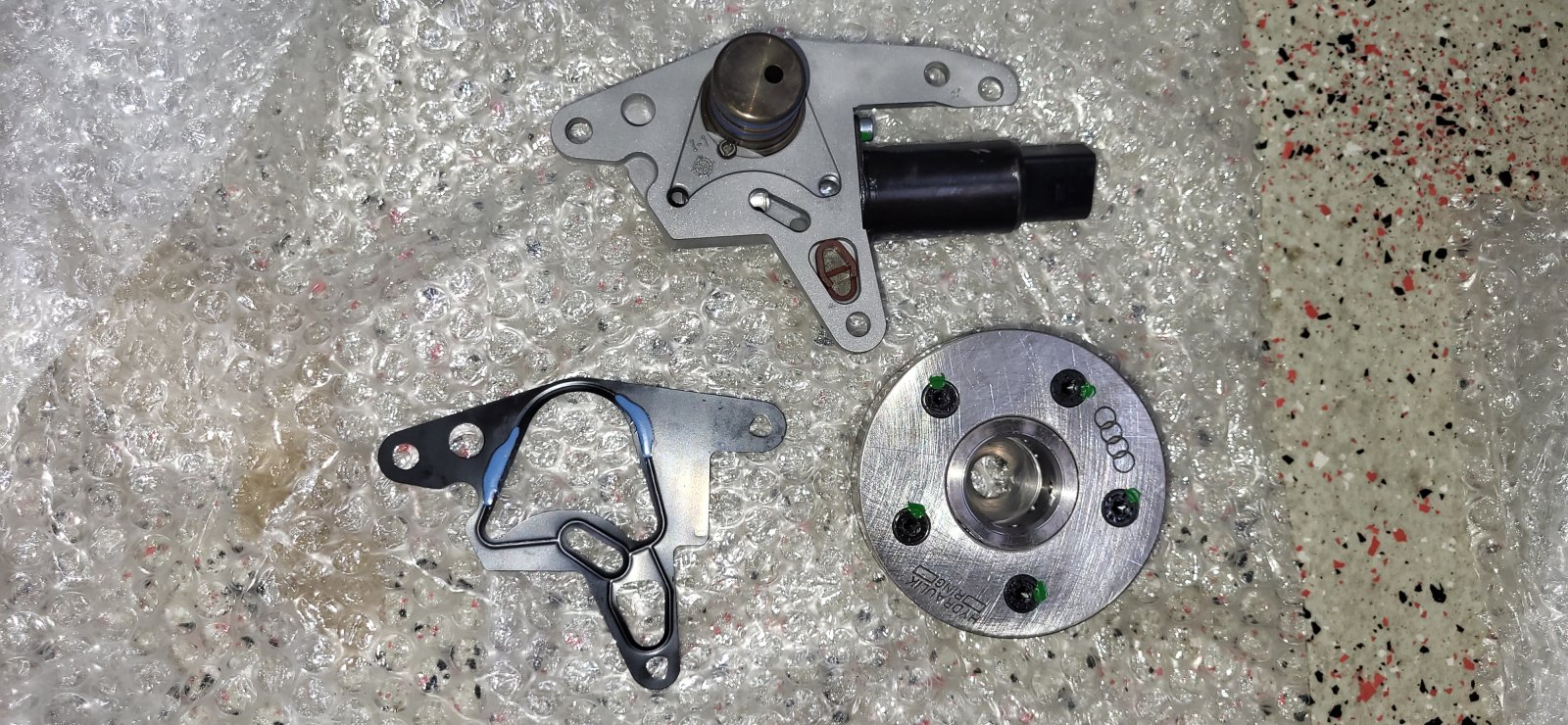

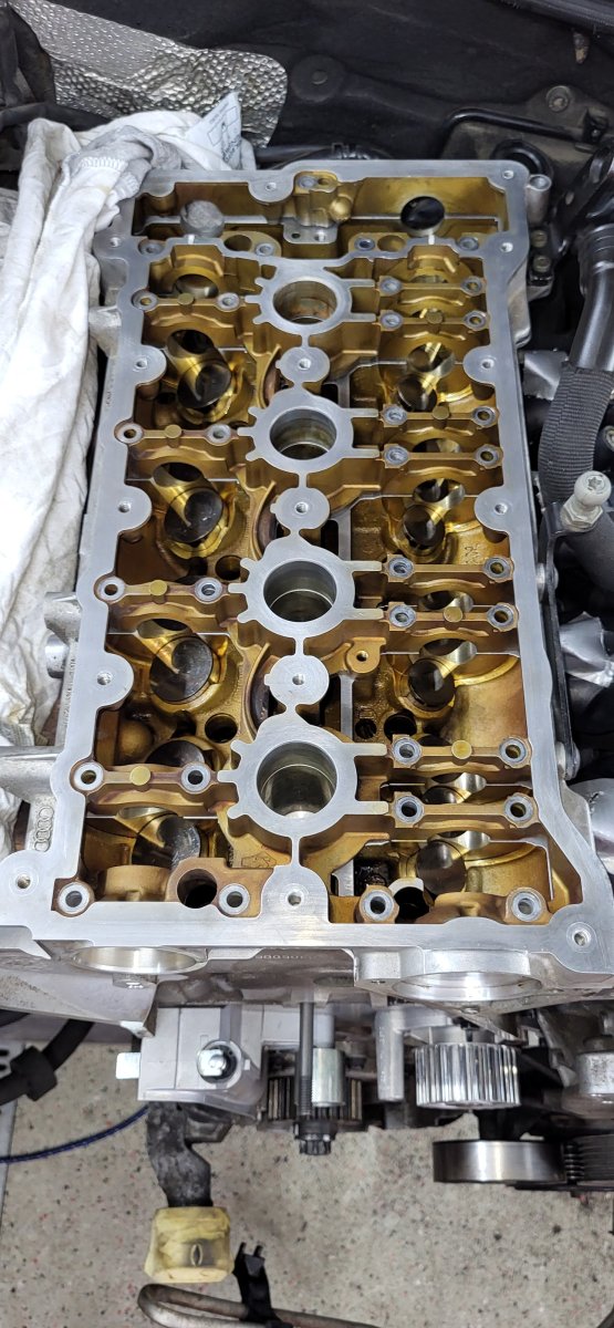

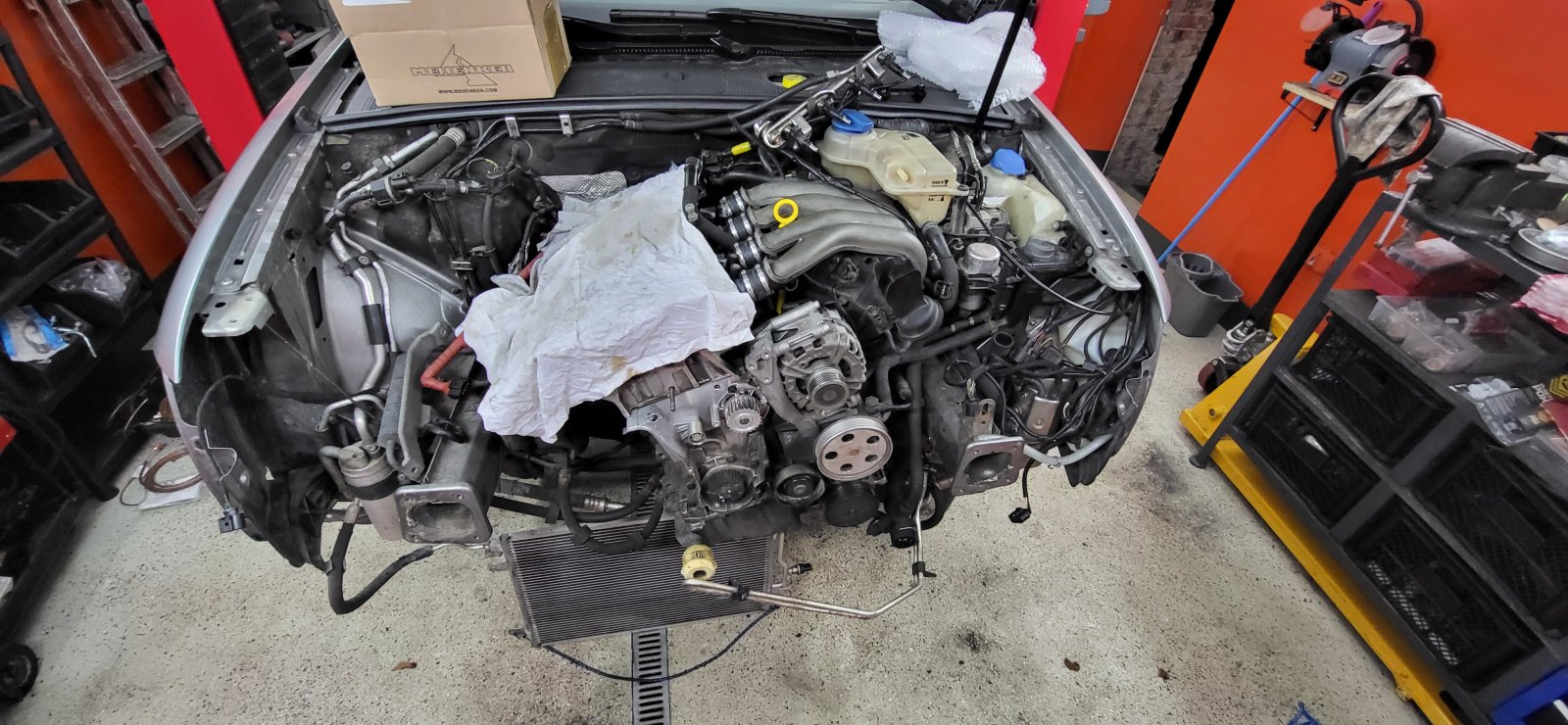

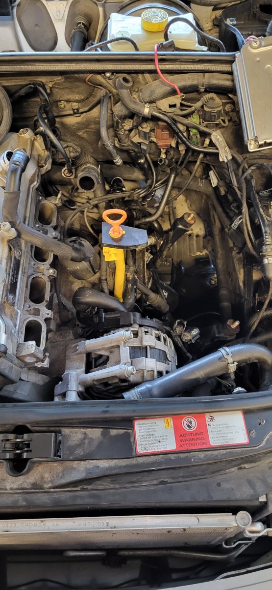

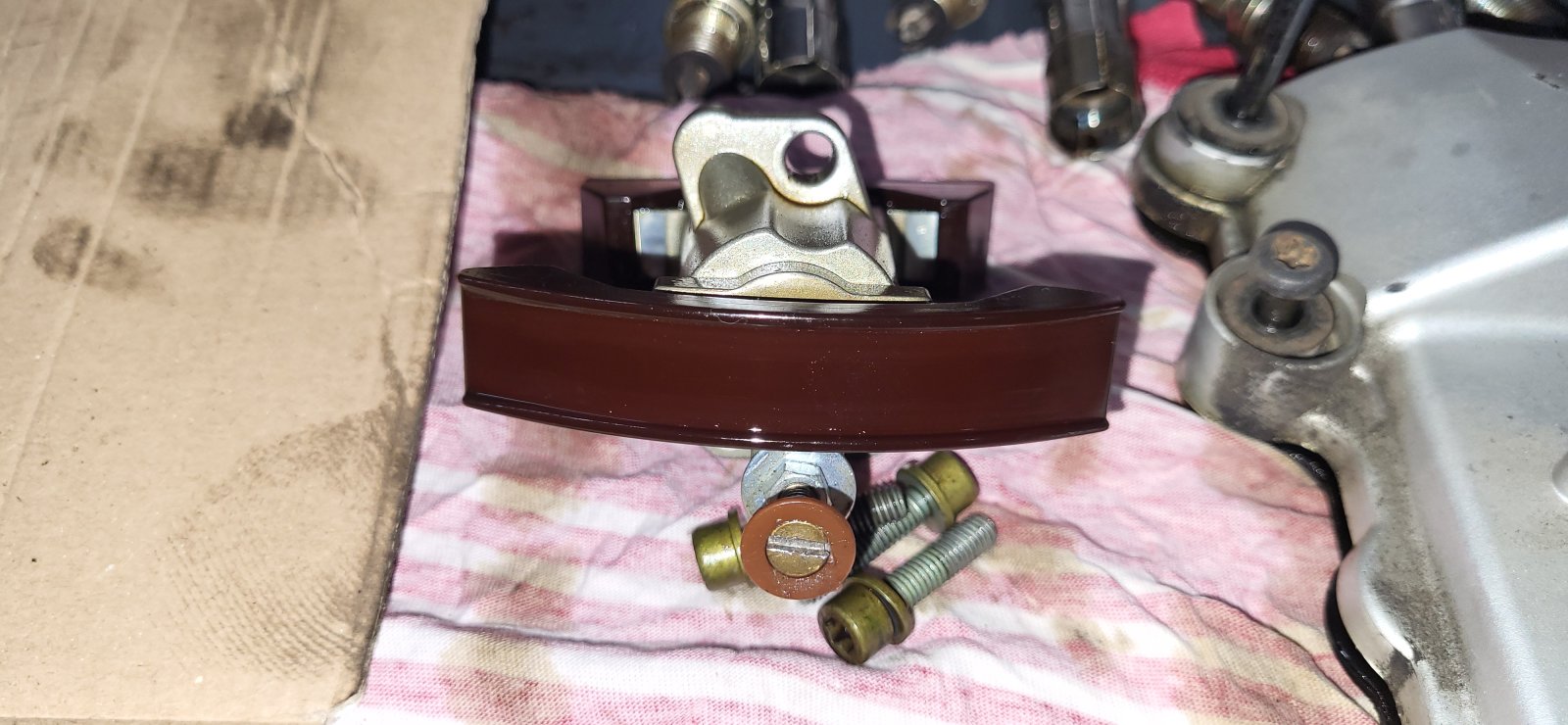

Nic specjalnego się nie dzieje, jak zawsze mam mało czasu, ale wykorzystuję okienko w pracy i w końcu ALTek pojechał na wymianę rozrządu i powtórną wymianę tulei przednich sanek.

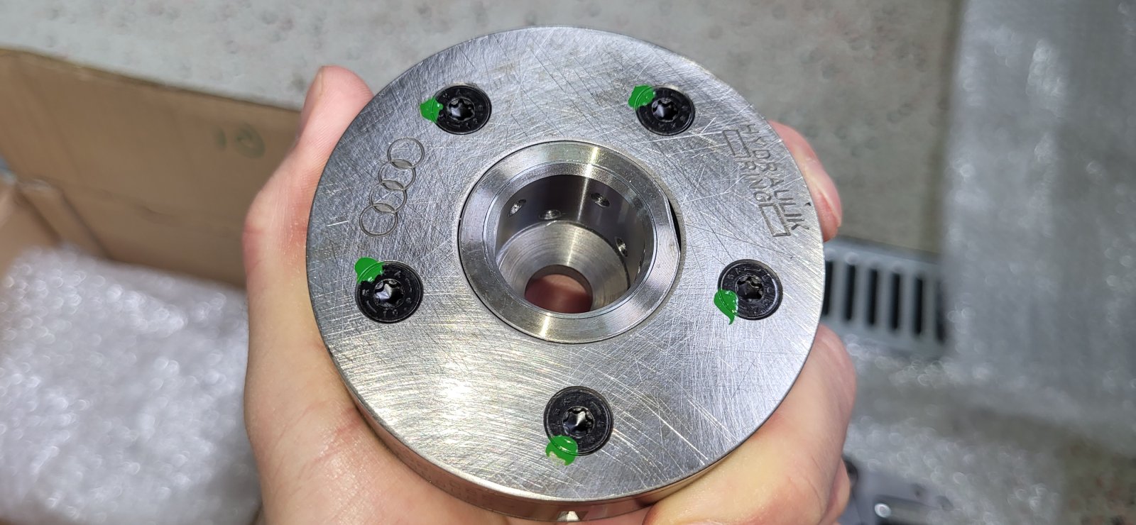

Co do rozrządu, to wjedzie wszystko nowe: pompa wody, pasek, napinaczem, rolka (całość ori) ponadto wariator wraz z zaworem pojechał na regenerację do Mehenkera (wył już strasznie, a mechanik mówił że był mocno zmęczony) mam nadzieję że będzie to sprawnie chodziło, do całości wpadnie nowy łańcuszek. Napinaczem łańcuszka wygląda bardzo ładnie więc zostaje stary.
Co do sanek, wjechały nowe tuleje pod zawias 1bv oraz komplet wahaczy. Wcześniej robione wahacze były 3 lata temu i niestety warsztat który je montował ewidentnie szedł na skróty, mechanik pisał że dolne wahacze są bdb ale górne już lekko naderwane, do tego tuleje sanek robione rok temu nadają się do śmietnika niby Lemy, ale założone przez partaczy (ten sam warsztat co robił wcześniej zawias) Nie dość że tuleje wciskane na jakiś smar który nie lubi gumy (guma zrobiła się jak gąbka) to jeszcze nie przełożyli że starych tulei takich wkładek usztywniających, przez co nie wytrzymało to nawet roku. Sanki tańczyły co było mocno odczuwalne. Teraz zmieniłem mechanika i wiem że zrobione jest wszystko zgodnie ze sztuką. Czekam aż złoży auto i będę mógł odebrać.

Dziwne, że musieli je w ogóle przekładać, te wkładki są przecież w komplecie z nowymi tulejami.. możliwe że uznali je zwyczajnie za zbędne.
Właśnie wkładek nie ma w nowych tulejach.
Nowe za chwilę będą podobnie wyglądać a najbardziej będzie to widać jak auto będzie na podnośniku, także wg mnie zbędna wymiana, oczywiście to tylko moje zdanie.
się okaże, mam nadzieję że teraz jak złożone zostało ze sztuką to będzie lepiej, zawsze dbałem o to żeby auto prowadziło się bardzo dobrze i to jest priorytetem, a że mam zawsze za mało czasu to czasami wolę wymienić coś zawczasu żeby auto jeździło jak należy.
To są zupełnie inne tuleje jak te tylne?
Zerknij ten filmik i wtedy wszystko będzie jasne.
Dodam że tuleje pod 1BV nie mają tej wkładki plastikowej (białej) bo w środku są całe zalane gumą tak że nie ma już miejsca na te wkładki.
Faktycznie różnią się od tylnych, w których też są takie wkładki ale przychodzą z tulejami.
