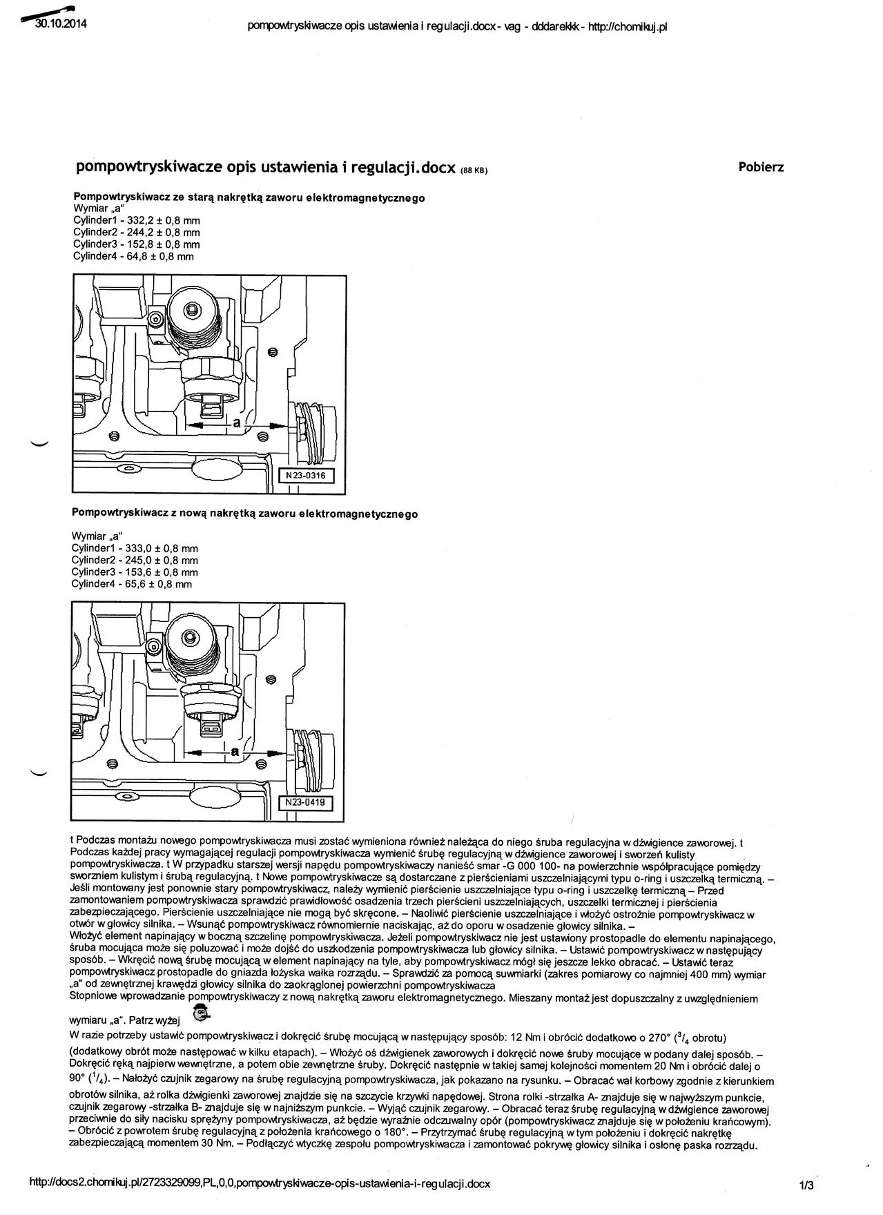

kamil-vag Opublikowano 15 Sierpnia 2016 Opublikowano 15 Sierpnia 2016 Mateusz, myślę, że Ci się przyda obejrzeć te 2 filmy jeśli zamierzasz sam to zrobić: Wymiana/Regulacja Pompowtrysków Film 1 Wymiana/Regulacja Pompowtrysków Film 2
Wąski94 Opublikowano 4 Września 2016 Autor Opublikowano 4 Września 2016 Dzięki kolego Witam jestem juz w Polsce. Obrazu pojechałem na komputer. Błąd wypadanie zapłonu na 2 cyl. Mogę go zregenerować chcą 800 zł lub uzywka 300. Końcówka numeru AJ może ktoś taki ma
kamil-vag Opublikowano 4 Września 2016 Opublikowano 4 Września 2016 A podginałeś konektorki w listwie zasilającej PD ?
