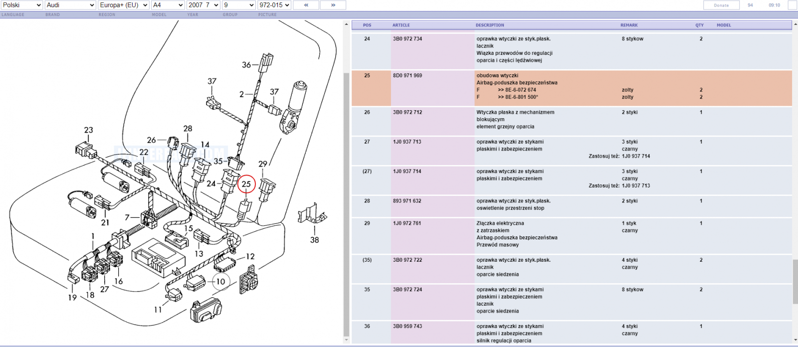

szymonrs Opublikowano 11 Sierpnia 2020 Opublikowano 11 Sierpnia 2020 A więc Mateo wielkie dzięki za numery. napiszę dla innych userów jak uporałem się z problemem. a wiec zamówiłem obie wtyczki nowe w ASO(ok 2x20zł) i je dziś wymieniłem. Niestety problem nadal istniał jak było ponad 6ohm tak nadal wskazywało. zirytowany wziąłem się ostro do sprawdzania, najpierw sprawdziłem instalację między "podłogą" a sterownikiem AirBag preparując zworę z 2 pinów z kabelkami i rezystorem 3ohmy i jak najbardziej odczyt w kanale 25 był prawidłowy, wiec już było jasne że problem leży po stronie samego fotela. na wyjętych pinach z wtyczki fotela znowu było ponad 6ohm, zatem zrobiłem nakłucia na przewodach za pinami i tam nadal było ponad 6 ohm. Zatem musiałem wymontować fotel aby zajrzeć dobrze w instalację i jak się okazało w B7 poduszka ma instalację łączoną pod siedziskiem i to właśnie ona była przyczyną problemów. w zasadzie ona jest do niczego nie potrzebna i nawet jest TPI na to aby ją usunąć i zalutować na stałe kable pod samym siedziskiem. po zamontowaniu do auta rezystancja jest wzorowa 2.8ohm i oczywiście brak irytującej czerwonej lampki. jak zrzuce foto z telefonu do je dołączę aby było wszystko wiadome. pozdr
MaTeo85 Opublikowano 11 Sierpnia 2020 Autor Opublikowano 11 Sierpnia 2020 Tak jest na to TPI, ale zazwyczaj wystarczy zmienić kostki. Ta kostka w fotelu (druga) występuje także w B6 i jest identyczna jak ta w podłodze. Trzeba było podmienić kostkę zamiast lutować, ale najważniejsze że udało się ogarnąć.
szymonrs Opublikowano 12 Sierpnia 2020 Opublikowano 12 Sierpnia 2020 W dniu 11.08.2020 o 20:59, MaTeo85 napisał: Tak jest na to TPI, ale zazwyczaj wystarczy zmienić kostki. Ta kostka w fotelu (druga) występuje także w B6 i jest identyczna jak ta w podłodze. Trzeba było podmienić kostkę zamiast lutować, ale najważniejsze że udało się ogarnąć. niestety są inne i kolejnych dwóch nie było sensu zamawiać. dodatkowo nie widze potrzeby aby tam było to rozłączane.
MaTeo85 Opublikowano 12 Sierpnia 2020 Autor Opublikowano 12 Sierpnia 2020 Ja wciąż uważam że są takie same, nawet etka tak mówi: No ale to nie istotne. Wtyczka w tamtym miejscu przydaje się podczas rozkładania fotela. Np gdy chcemy zmienić poszycie oparcia, albo zamontować maty grzewcze. Dla normalnego użytkowania nie ma znaczenia czy jest wtyczka czy jest lutowane. Jak wspomniałem najważniejsze że problem rozwiązany.
