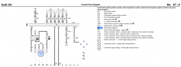

Naprawdę warto przy wymianie świec sprawdzić ich zasilanie, a dokładniej przekaźnik.  U mnie poniżej zera auto zaczynało mieć problemy z odpaleniem, jak odpalił to chodził jak traktor i kopciło. Wszystko to przez głupi przekaźnik, świece po prostu nie były zasilane (kontrola świeć żarowych zapalała się i gasła prawidło i później było cyknięcie, po podpięciu komputera również nie było żadnych błędów) .
Edytowane przez cl4vish
Wystarczy zaopatrzyć się w prosty tester 6-12V, Żabka do masy i bolec w zdjęty kapturek świecy, przekręcać kluczyk i sprawdzać czy dochodzi zasilanie - zapala się lampeczka :) No i prosty multimetr do zmierzenia rezystancji świec czy napięcia...
To tak na początek przy diagnozie świec :P

Jak chcesz sprawdzić prosto układ to trzeba mierzyć wartość napięcia na fajce do świec, wtedy wiesz czy masz spadek napięcia czy nie. Jak przekaźnik jest przykopcony nie będzie 12V tylk wartość niższa. Wskaźnik tylko pokaże że mamy napięcie, a to nam nic nie mówi o stanie przekaźnika.
Dlatego napisałem:
Ale w przypadku kolegi wystarczyłby zwykły próbnik i już by wiedział, że nie dochodzi napięcie na świece z przekaźnika ;)
cl4vish dzieki za wskazowke, mam problem z odpalaniem, musze sprawdzic ten przekaznik...
Może się przydać dla aut do 2004r ;)
Przekaźnik świec żarowych -J52
Bezpiecznik świec żarowych - B - Engine glow plug strip fuse -S39
