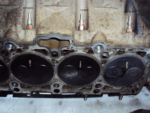

Dla zainteresowanych. Tak wyglądają świece żarowe (dłuższa-zielona i krótsza-czarna) widziane od strony tłoka. Żaden z obu typów nie koliduje z tłokiem. :)
Edytowane przez CzarekJ
@CzarekJ Super info ;) Ląduje w zbiorze w pierwszym poście. Tylko jeszcze powiedz które tu są właściwe ? ? ?
Według mnie rodzaj świecy żarowej powinien być dobrany do oznaczenia pompowtryskiwacza z  jakim świeca współpracuje.
Moja teoria.
Starsze rozpylacze (AR) kierowały wtryskiwaną dawkę paliwa bardziej skupioną w kierunku tłoka i możliwe, że żaden z 5 strumieni nie "omiatał"  świecy - dlatego też są one dłuższe aby sięgnęły do mieszanki paliwa i powietrza.
W nowszych wtryskiwaczach (BA) strumienie rozchodzą się bardziej na "boki" i do tego jeden z nich natrafia na swojej drodze świecę żarową, która może być krótsza.
Podsumowując, jak ja to robię.
Jak w oryginale były czarne - montować czarne lub zielone.
Jak w oryginale były zielone - montować tylko zielone. (chociaż na czarnych tez zapali ).
Oczywiście mowa o świecach na te same napięcie.
To jakie świece żarowe montuję - dobieram do końcówki oznaczenia wtryskiwacza.
To tylko moja teoria - NIE WIEM, CZY PRAWDZIWA I NIE BIORĘ ZA NIĄ ODPOWIEDZIALNOŚCI.
Zapewne teoria potwierdzi się, jak w ETKA okaże się, że świece żarowe zmieniono w tym samym czasie co pompowtryskiwacze.
@CzarekJ, Twoja teoria wydaje się być jak najbardziej słuszna. Ale ciężko będzie to udowodnić. Pompki AR wycofano w 2011r. Obecnie zostały tylko BA i takie ETKA nakazuje wkładać do każdego AVF/AWX od 2001r...
Głowica jest ta sama od początku - 03G103351C... najlepiej chyba dobierać według VINu jak w ETKA i tyle... Mój AVF jest z 2003r i są wtryski AR i świece te dłuższe... No ale dajmy, przykład jadę do ASO, wkładają BA, ale raczej świec krótszych nie każą wsadzać...
Jak napisałeś - kolizji z tłokiem nie będzie, tylko biorąc pod analizę zdjęcie to lepiej zapalałby chyba przy dłuższych świecach, bo przy tych krótszych zamiast grzać komorę spalania to oddaje część w głowicę...
To są takie nasze gdybania :P Na razie trzymajmy się wersji doboru po VIN z pierwszego posta hehe
Myślę, że nie powinno się stosować świec krótszych do PD nie posiadających otworka kierującego strumień na świecę.
Świece się różnią, przy tej samej mocy większa koncentracją energii/powierzchni, czyli silnikowi łatwiej.
Podobnie wygląda kwestia procesów w komorze spalania, mniej wystająca świeca mniej zaburza dynamikę gazów czyli łatwiejsze wypróżnianie.

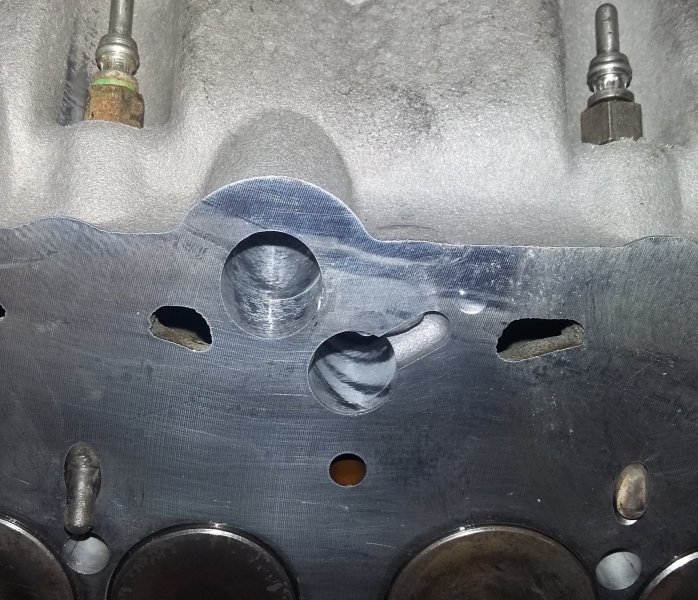

To jeszcze jedno zdjęcie obrazujące jak wyglądają świeczki w tej samej głowicy.
