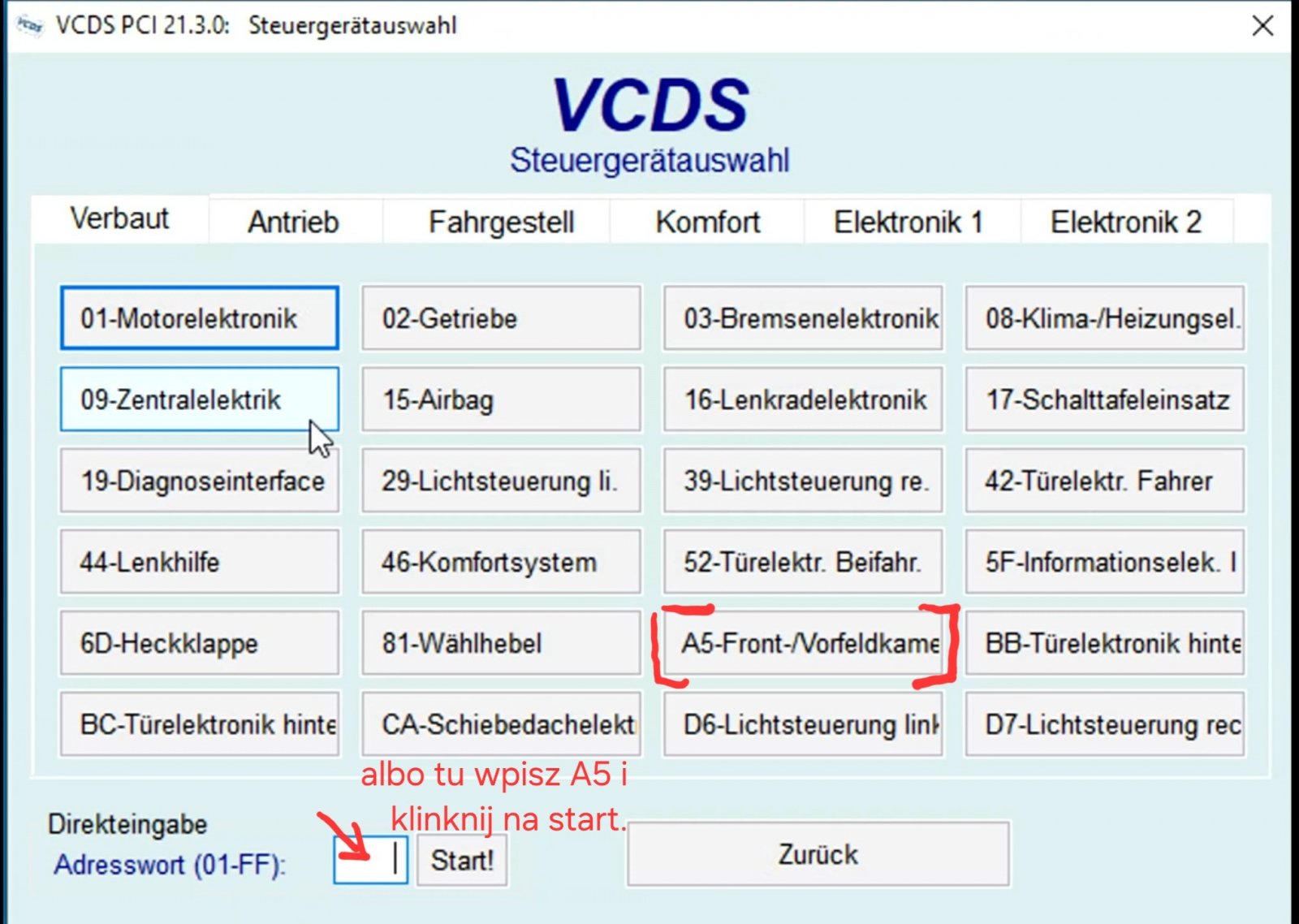

Tomafx Opublikowano 6 Stycznia 2024 Opublikowano 6 Stycznia 2024 Kodowanie wg. opisu a4b9, a5 f5. Mam kamerę przednian szyba, kierownica ok. Sterownik 09 (BCM1) Bajt 5 Bit 5 i Bit 6 aktywować z 0 na 1 Sterownik A5 (kamera) Bajt 21 Bit 5 aktywować z 0 na Po kodowaniu wykonaj reboot MMI I teraz głupie pytanie ale już wszystko przeczytałem i nie moge znaleźć- gdzie jest w vcds - sterownik a5 ??? Pierwsza części zrobiona - Sterownik 09 (BCM1) Bajt 5 Bit 5 i Bit 6 aktywować z 0 na 1. Nie mogę za chiny znaleźć pozycji - Sterownik a5?-ewentualnie pod jakim nr to się znajduję?
Muskel1 Opublikowano 6 Stycznia 2024 Opublikowano 6 Stycznia 2024 A5 to sterownik A5, czyli kamera. Wybierasz z listy albo wpisujesz w okienku i klikasz na start.
Tomafx Opublikowano 6 Stycznia 2024 Opublikowano 6 Stycznia 2024 No właśnie, u mnie nie ma tej opcji a5 w żadnej zakładce . Dlatego nie mogłem znaleźć. Można ją utworzyć, czy to kwestia vcds ? ( u mnie klon 20.4.1) czy zainwestować w coś innego. Ps na olx widziałem coś za 450 zł niby wszystko czytają i można aktualizować ) oczywiście wolałbym nie wydawać kasy, ale jak nie będzie wyjścia to kiedyś trzeba będzie coś kupić.
