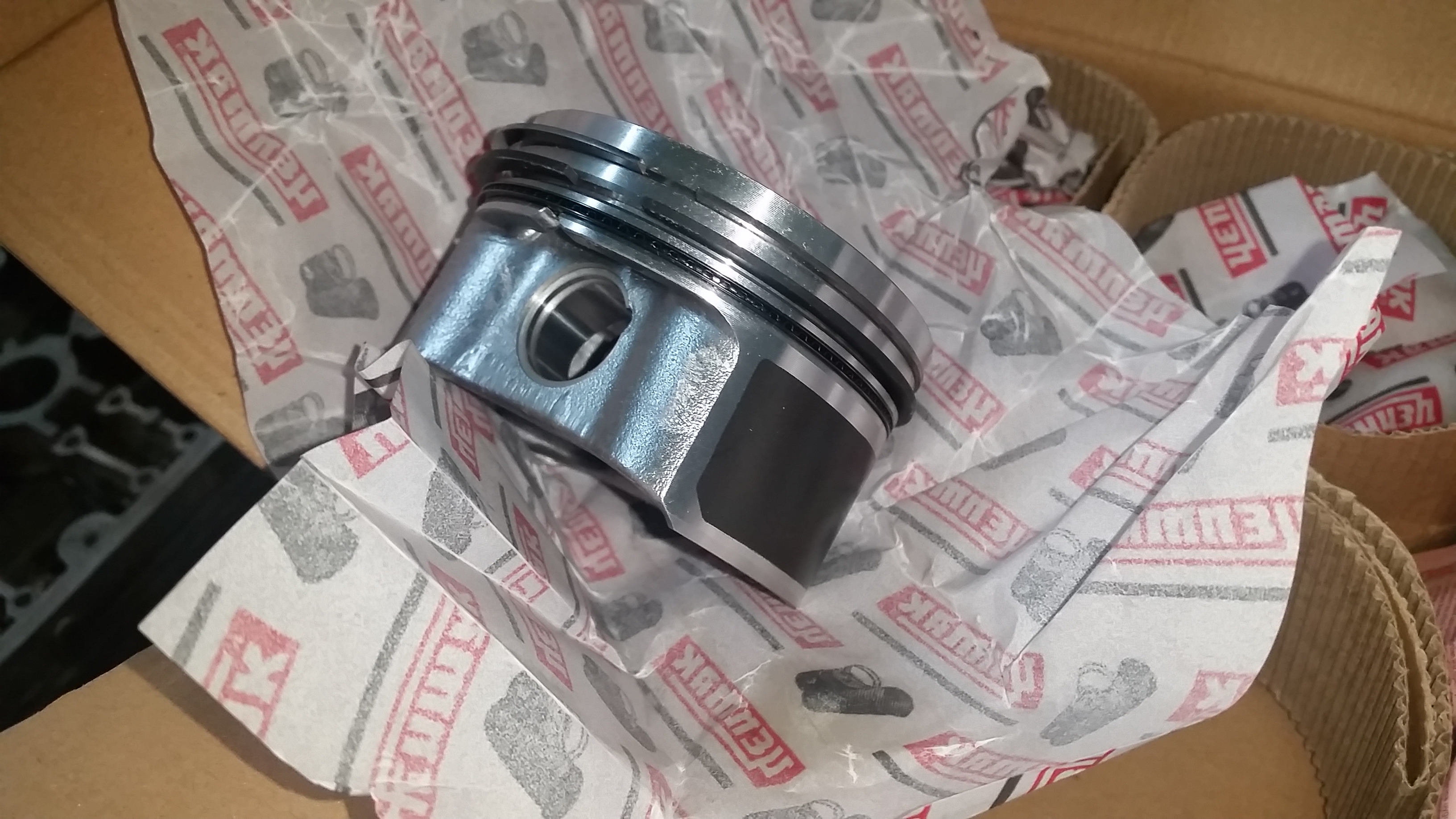

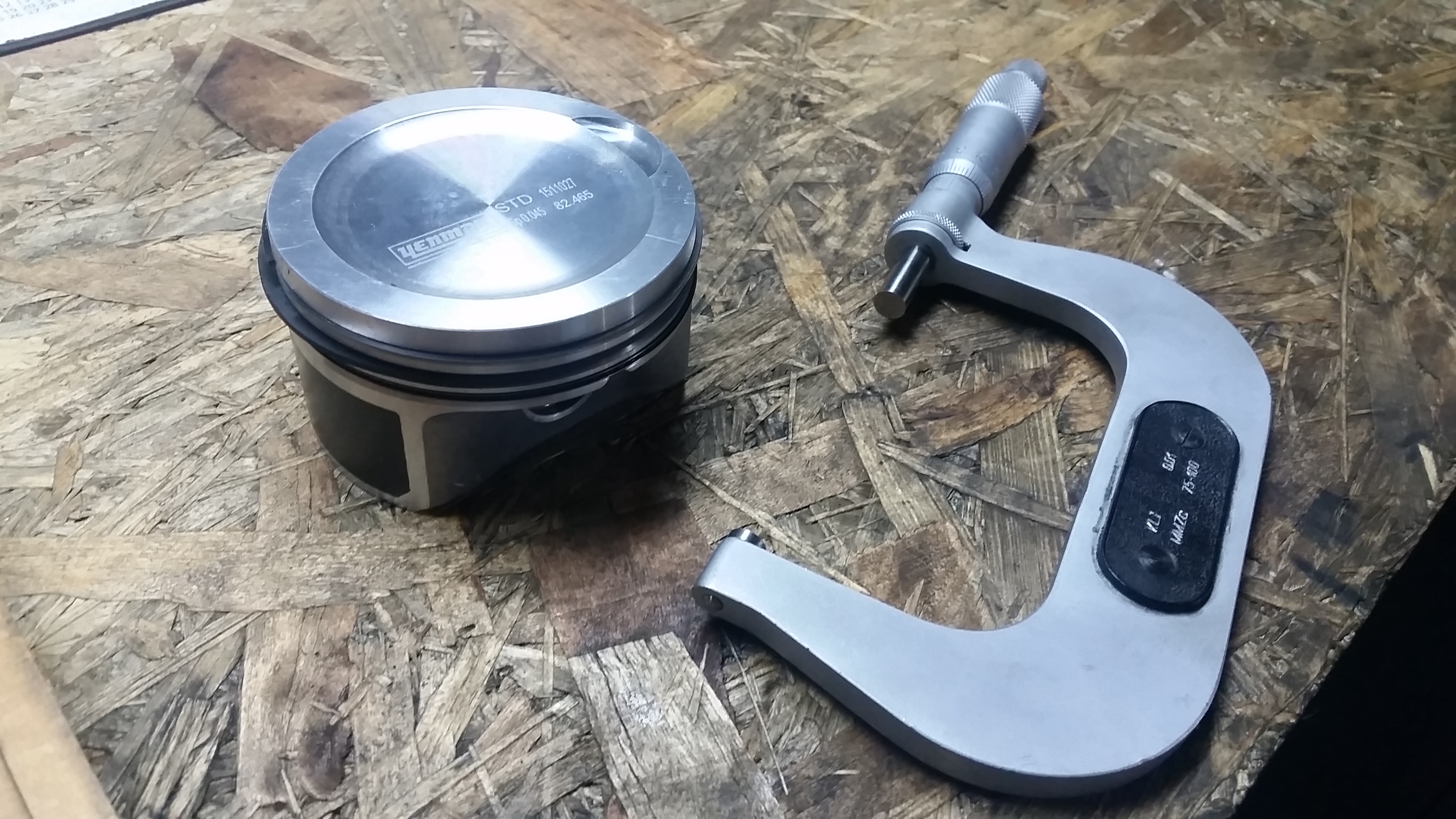

Dajmon Opublikowano 1 Stycznia 2017 Opublikowano 1 Stycznia 2017 (edytowane) Rozpocząłem nowy temat, ponieważ wcześniej pisałem tutaj: https://a4-klub.pl/index.php?/topic/111040-propozycja-rozwiazania-brania-oleju-w-silniku-20-alt/page-160#entry5010161 ; i stwierdziłem że nie będą go dalej zaśmiecał. Cześć. Nadszedł mój czas. Mam maszynę od 4 lat. Przejechałem na niej ponad 100tys.km. Na blacie mam aktualnie 253tys.km. Pobór oleju mnie ostatnimi czasy bardzo juz zdenerwował. Częste sprawdzanie oleju. Raz na tankowanie butli z gazem. Dolewalem ostatnio 0.5 litra na 700km. Postanowilem z tym skończyć. Samochód mam wyglancowany i mam zamiar nim jeszcze pojeździć długo. Gdybym chciał sprzedać to co bym powiedział kupującemu ? Tak więc reanimacja silnika bo na remont wg Waskiego to trzeba by wszystko wymienić na nowe. Jak słyszeliście, naprawa u Wąskiego. Tak wyglądał widok na moje tłoki z blokiem zaraz po ściągnięciu głowicy. Silnik jeszcze w samochodzie. A tu już wyciąganie silnika. ---------------------------------------------------------------------------------------------------------------------------------------------- Po zdemontowaniu: - głowica poszła na pomiary i do zrobienia - tutaj okazało się, że mam do wymiany uszczelniacze (miałem ori od nowości) i tuleje prowadnic zaworów. Pozostałe rzeczy, jak. np. gniada zaworowe i same zawory, są ok. Koszt zrobienia jak na razie to około 800zł; - blok sprawdzał Waski, a ja razem z nim. Pomiary przyrządem. Tuleje w bloku są jak igła. Nie są zniszczone. Nie są jajowate. Nie są wytarte. Pomiary realizowane na dole, na środku i na górze tulei. Sprawdzenie miejsc, w których nawraca tłok (góra i dół). Wszystko ok. Blok poszedł do mycia, tam gdzie głowica. Oczywiście będzie również sprawdzony jeszcze raz; - tłoki i pierścienie mam zużyte i to ostro. Tłoki w porównaniu do cylindrów rzeczywiście zrobiły się jajowate. Różnica rzędu chyba 1mm. Nie pamiętam dokładnie. Mam zapisane na kartce. Zastanawiam się teraz czy kupić nowe tłoki czy robić te stare, czyli je rowkować + większe i grubsze pierścienie. Na tym i na tym pojeżdżę. Na rowkowanych tłokach trochę mniej bo może jakieś 100tys.km. Na nowych tłokach i przy wymianie oleju co 10...15tys.km, znacznie dłużej; - do wymiany rzecz jasna panewki korbowodowe; - wał i jego panewki. Wał po zdemontowaniu z początku wykazywał (tam gdzie są panewki) matową powierzchnię, tak jakby korozja go brała. Po przeszlifowaniu drobnym papierkiem świeci się jak bombka na choince. Po pomiarach wyszło, że jest w super stanie. Do wymiany jedynie panewki; - szklanki. Wg Waskiego nosza normalne ślady zużycia, jednak posiadają przytarcia. Można by je wymienić na nowe. Gdybym chciał je wymieniać w późniejszym czasie, to znowu trzeba by ściągać górę razem z mostkiem i wałkami (ssącym i wylotowym). - uszczelki i inne pierdoły, wiadomo Na razie tyle ze silnika. Olej wciągała więc i głowica i pierścienie z tłokami. Dodam, że jeden z tłoków (czwarty bodajże), ten przy ścianie grodziowej, jest najbardziej zużyty. Ma nawet na bocznej ściance niewielkie przytarcie. Jakby pracował na sucho. Nie wiadomo kto jeździł przede mną wcześniej i na czym. Ale to już historia; Co do reszty. Sprzęgło mam przytarte, że już szczelin prawie nie ma, chociaż wszystko do tej pory było ok. podczas mojej jazdy. Dobrze by było pewnie podmienić je na nowe. Dodam, że przed ostatnią próbą sprawdzenia poziomu oleju pod maską - urwała mi się linka tuż przy rączce, przy złączu diagnostycznym. Uszkodzenie linki świadczy o zbyt częstym i nadmiernym podnoszeniu machy - niestety nie chciałem aby w silniku zabrakło oleju. Termin zakończenia naprawy - wstępnie na przyszły piątek. ---------------------------------------------------------------------------------------------------------------------------------------------- I tak. Zamówiliśmy nowe: - cztery tłoki, w komplecie z pierścieniami, prawie 2tys.; - wszystkie popychacze (szklanki), 20 jest ich bodajże, 500zł; Do tego nowe sprzęgło, przedział 600zł (dwumas zostawiliśmy); Razem jak na razie wychodzi 7.5tys Rozrusznik też dałem do sprawdzenia. Myślę, że koszt nowych szczotek i jeszcze jakiegoś tam drobiazgu, wraz robocizną, czyszczeniem, sprawdzeniem, to: 150zł. Kwota ta już wliczona w cenę powyżej. ---------------------------------------------------------------------------------------------------------------------------------------------- Moje szklanki były do tej pory ok. Uważam ze są nadal ok. Nie mam zamiaru jednak drugi raz wyciągać silnika ani go bron boże otwierać, dlatego wymieniam. Wymieniam bo namawia mnie Wąski żeby był spokój. Jego i mój. Świetnie nam się dogaduje i każdy z Nas ma szacunek do siebie. Wariator robiłem u BenegoA4. Napinacz i łańcuszek wymieniałem również wcześniej. Zawór wysokiego ciśnienia również swego czasu. Dużo wiec włożyłem wcześniej. Sam zawór 1.3tys. w ASO. W tej kwocie jeszcze mam rozrząd zmieniany paski rolki napinacze. Wcale wiec dużo nie kosztuje sama naprawa tylko te francowate części i uszczelki żeby czasem gdzieś później nie było wycieku gdyby pożałowania na starą uszczelkę. Same uszczelki to ogrom kasy. Teraz po tej naprawie nie ma możliwości aby silnik łykał. I nikt tu mi nie wmówi ze zmniejszy pobór przez mody np. odmy. Próbowałem wszystkich rzeczy. Wierzcie mi Olej zmieniałem co 5tys.km. Olej zmieniałem na taki smaki i owak. Zostałem na Liquli Moli z Mos2. Tyle co wlałem oleju do tego skurw ... to głowa boli. No ale coz. Polak polaka wypier... Przecież od Polaka kupowałem maszynę, a ze oczami to inna sprawa. Teraz nie płacze i place. Jak będę sprzedawał to na pewno ze zdrowym motorem. Robię pod siebie Części które mi zostaną mogę sprzedać za pół darmo Tłoki chyba na pamiątkę zostawię w garażu. Ostatnio Jurek wymieniał komuś udzkodzone szklanki. Zobaczcie. A tutaj uszkodzony wałek (ścieło krawędzie) ---------------------------------------------------------------------------------------------------------------------------------------------- Waski zamówił mi nowe tłoki z pierścieniami. Z Poznania i podobno ostatnie 4szt. w Polsce. Nie wiem co to za firma, itd. Prawdopodobnie jutro będą. Jak nie jutro to w poniedziałek. Dzisiaj jeszcze zabrałem przedni zderzak i odkręciłem jeszcze lewy błotnik (ten od kierowcy). Jutro zaworze te dwa elementy do lakiernika. Niech zrobi z nimi porządek i pomaluje na glanc. Będę miał spokój z odpryskami po kamieniach. Zastanawiałem się jeszcze nad wymiana chłodnicy ale nie wiem. Za dużo wydanych na raz pieniędzy. P.S. Prawy błotnik wymieniałem i lakierowałem pół roku temu. Maskę też lakierowałem dwa lata temu, bo maską wyszedł mi prostownik. Zapomniałem, że go tam zostawiłem i wyszedł górą. Heh. Tak więc przód będę miał polakierowany. Wszystko u tego samego lakiernika. Zostanie do zrobienia zawieszenie. ---------------------------------------------------------------------------------------------------------------------------------------------- Nowe tłoki: Pomiary starego i nowego tłoka: Zregenerowany rozrusznik (i pomalowany) i zregenerowany alternator (również pomalowany). Dodam, że ostatnio podczas jazdy samochodem z włączonym CB radiem i gdy dodawałem gazu - słyszałem szum w głośniku CB radia. Pomyślałem, że może coś będzie z alternatorem. Dałem więc do zrobienia: Nowe sprzęgło: Zrobiona głowica i blok: Nowe prowadnice zaworów (świecące się na złoty kolor) Widok zregenerowanej głowicy od strony zaworów Nowy napinacz i łańcuszek do pompy olejowej jak się nie mylę: ---------------------------------------------------------------------------------------------------------------------------------------------- Jurek przymierzał mi dolot do głowicy z 1.8turbo tzw mod silnika ALT Poszperałem trochę na temat tych tłoków. Tutaj link do katalogu: http://www.yenmak.com.tr/pdf/LigthCommercialVehiclesCatalogue.pdf Według numeru na pudełku: 4327 000 to występuje on w trzech miejscach, przy czym dwa pierwsze odnoszą się do marki pojazdu, czyli do Audi i do VW, jednak oba do silnika ALT, A4 2.0i 20V Powyższy numer odpowiada tłokom: Ø 82,510 Moje mają wyryte: Ø 82,465 Nie wiem w czym jest nieścisłość. Ok. Znalazłem. Ten wymiar, to średnica cylindra. Zatem te nowe tłoki o średnicy Ø 82,465 powinny wleźć do cylindrów o wymiarze Ø 82,510 Tak to rozumiem Hm. Różnica powinna wynosić zatem: 0,045mm Tutaj filmik z wyczyszczonym blokiem i wsadzonym starym tłokiem bez pierścieni. https://youtu.be/2t5yembo740 Jeszcze dzisiaj analizowałem nowo zakupione przez Jurka tłoki z wymiarem tulei w moim bloku. Wszystko jest bardzo dobrze. Tuleje mają dokładnie 82.51mm. Nowe tłoki 82.465mm. Zatem wszystko jest jak należy. Praktycznie wszystko pomyte i przygotowane do złożenia. Jurek zaczął składać. Jak widać skręcanie wału z blokiem. Wszystko wzorowo przy zastosowaniu klucza dynamometrycznego. ---------------------------------------------------------------------------------------------------------------------------------------------- Nowy uszczelniacz wału: A tu wyczyszczona miska olejowa (i już wkręcony korek olejowy): ---------------------------------------------------------------------------------------------------------------------------------------------- Edytowane 1 Stycznia 2017 przez Dajmon

kiko79 Opublikowano 1 Stycznia 2017 Opublikowano 1 Stycznia 2017 (edytowane) a te tłoki to tureckie są? Jeśli tak, to jesteś pewny jakości? a co z kołem dwumasowym? Edytowane 1 Stycznia 2017 przez kiko79
