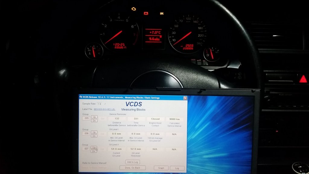

Damian u mnie w grupie 006 wartości praktycznie mam cały czas na podobnym poziomie -3 4 3 natomiast w grupie 007 w miarę poboru oliwy wartości te maleją najwyższa zanotowana 55 i stopniowo maleje w miarę ubytku oliwy pobòr u mnie około 1l na 1500 km
Wszystkie wskazania poziomu oleju w [mm], są odnotowywane przez ECU silnika od momentu skasowania inspekcji serwisowej.
U Ciebie Deyv92, z tego co widzę, aktualnie jest ilość oleju na poziomie 3mm.  Jest to odczyt za ostatni przejechany dystans pełnych 100km. Możliwe, że poziom 3mm nie zmienia się od dłuższego okresu czasu i co dystans 100km wskakuje ta sama wartość oszcowana przez ECU z odczytów czujnika oleju w misie. Wskazanie 4mm miałeś kiedyś tam i zostało odnotowane jako największa wartość. Myślę, że jest to poziom oleju odnotowany zaraz po wlaniu nowego, jak również wlaniu dolewki. Możliwe, że poziom 4mm również się Ci utrzymywał przez jakiś tam okres dystansów 100km. Zauważyć można, że miałeś również odnotowane pewne minimum o wartości -3mm. Nie wiem czy te -3mm u Ciebie oznaczały "Oil Min" na FIS'ie?
Można jednak wnioskować z Twoich odczytów, że silnik pobiera olej. Napisałeś, że 1litr na 1500km. Zatem ECU za pomocą VAGA, wykazał 15 interwałów po 100km (15x100km=1500km), w których zmieniała się wartość Twojego poziomu oleju z przedziału od +4mm po odnotowane minimum -3mm.  Zatem różnica byłaby na poziomie 7mm {(+4mm) - (-3mm]}.

Ale kombinujecie, Average oil level w grupie 006 w komorce 3 to średni poziom oleju aktualizowany co 100km wynikający z grupy 007 ( otym poniżej) , komorka 1 to minimalny a komorka 2 to maksymalny poziom od resetu interwału olejowego.
W grupie 7, w komórce 1 wyświetla się aktualny poziom oleju, w komorce 2 wyswietla sie tak zwany poziom odniesienia dla danej temp silnika i predkosci obrotowej silnika. (dla przykladu gdy jedziemy 4k rpm na trasie licznik wystawi na przyklad poziom odniesienia ze w tym momencie minimlny poziom to 45mm a aktualny poziom z czujnika wyniesie 48mm to po 100km takiej jazdy licznik da 3mm oleju i wrzuci to do grupy 006 komorki 3) oczywiscie podczas jazdy po miescie jest to jakos usrednianie, poziom odniesienia jest na biezaco zmieniany w zaleznosci od temp silnika i obrotow tak jak pisalem)
Roznica miedzy komorka 1 a 2 czyli na przyklad 52mm minus 50mm na przestrzeni 100km da poziom 2mm i przeniesie sie on do grupy 006 komorki 3.
Analogicznie, z innego screena roznica miedzy komorka 1 a 2 czyli na przyklad 53mm minus 50mm na przestrzeni 100km da poziom 3mm i przeniesie sie on do grupy 006 komorki 3.
Jak poziom w grupie 006 spada to poprostu poziom oleju spada
Gdy w grupie 006 komorka 3 pojawi sie minus to po 100km jest oil min na fisie

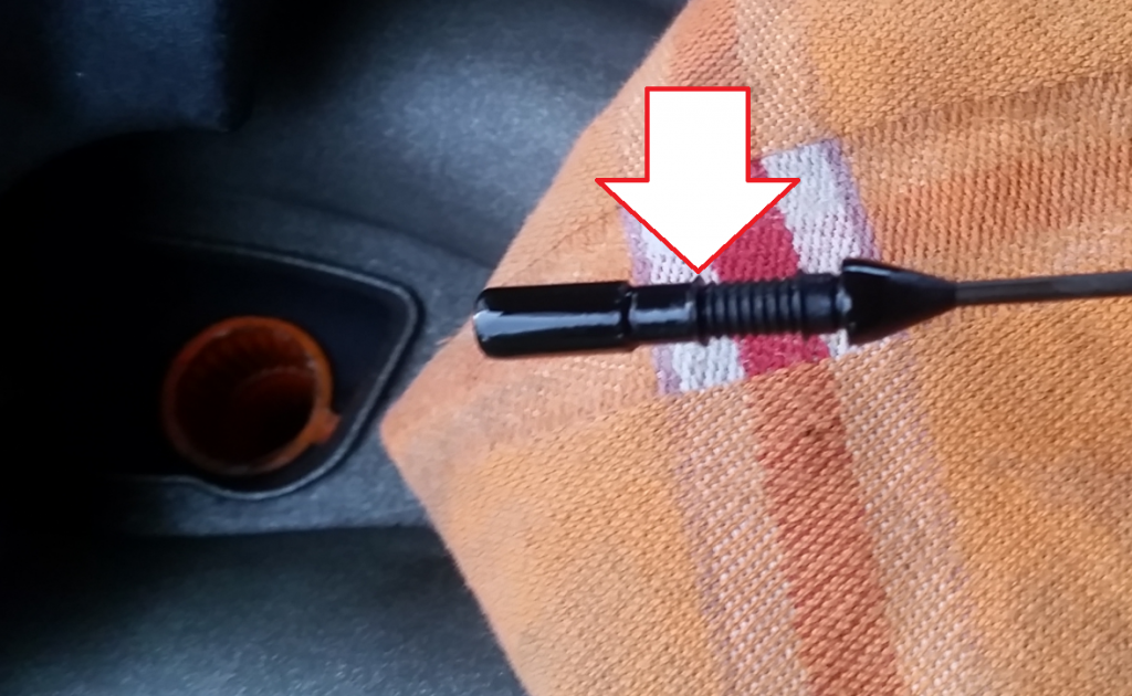

Hejka.
Dzisiaj rano w drodze do pracy wyskoczyła mi na FISie żółta kontrolka płynu spryskiwaczy. Popołudniu, po przyjeździe do domu, otwarłem maskę i uzupełniłem płyn do szyb. Przy okazji skontrolowałem olej bagnetem. Oto wynik.
Stan oleju na dolnym prążku.  Olej sprawdzony 5 minut po przyjeździe z drogi. Olej zatem gorący. Samochód ustawiony na równym.
Bagnet włożyłem z powrotem. Oleju nie dolewałem.
Sprawdziłem stan oleju na Vagu.
Jest nadal 0mm od ostatniego wskazania 239745km i do dzisiaj 239906km. Przejechałem na tym wskazaniu 0mm drogę 161km.
Do dzisiaj łącznie zrobiłem dystans 1828km (stan na FISie 239906km).
Z drugiej strony Jurek mówił o docieraniu silnika. Czy ktoś z Was mógłby się wypowiedzieć jak to jest z docieraniem się silnika ? Wg instrukcji Audi, Oni podają że może łyknąć lub łykać 0.5litra na 1000km.
Może u mnie na początku będzie zjadać olej do momentu, aż silnik się ułoży ?
Oby było wszystko dobrze, a te 0mm to efekt "docierania się" elementów silnika.
Trzymam kciuki!
W okresie docierania silnika na pewno występuje zwiększony pobór oleju, ale docieranie to max 1500-2000 tyś km jeśli po tym czasie dalej bedzie łykać takie ilości jak przed remontem to słabo. Zrobiłeś 1800 kilometrów z hakiem. Zlej teraz ten olej, zalej nowy i rób pomiary jeśli dalej bedzie zjadać to znaczy, że kasa poszła w błoto.
Edytowane przez uszol
No ale na bagnecie masz dobrze olej..
