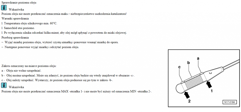

instrukcja auta mówi żeby sprawdzać po wyłączeniu silnika i odczekaniu kilku minut.
Więc miarkę pomiarową producent dostosował do takich warunków pomiaru. Olej wraz z temperaturą zmienia swoją lepkość ale też objętość więc wskazania na zimnym będą się różniły.

Mam drugi bagnet, który miałem od początku w tym samochodzie. Jak zrobię 100km, to podniosę maskę i wykonam porównanie z bagnetem, który mam obecnie i który kupiłem swego czasu w ASO Audi.
nie chce cię martwić aleeeeee 0mm to minimum, wskazanie z vaga zgrywa się ze stanem na bagnecie.
sprawdzałem 3 dni z rzędu po nocy, 4 i 3 i 2mm. 4mm w vagu odpowiada połowie, a 2 mm to prawie minimum.
jeszcze z 300km i będą miał minimum i to potwierdzę. zdjęciem i vagiem.

No i znalazłem ten mój bagnet oryginalny, który miałem od początku samochodu. Porównywałem go w tamtym czasie.
Mam zatem połowę oleju.

A czy nie powinieneś ustawić razem górnej granicy oleju na bagnecie i wtedy porównać?  Nie wiem jak się różnią te bagnety więc tak tylko spekuluje
