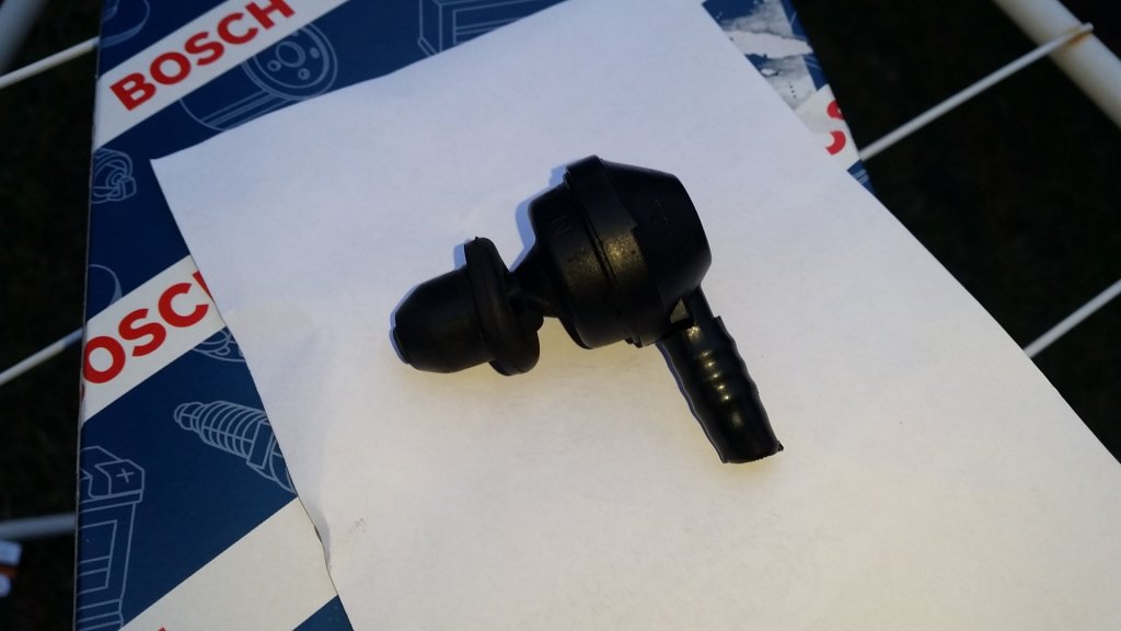

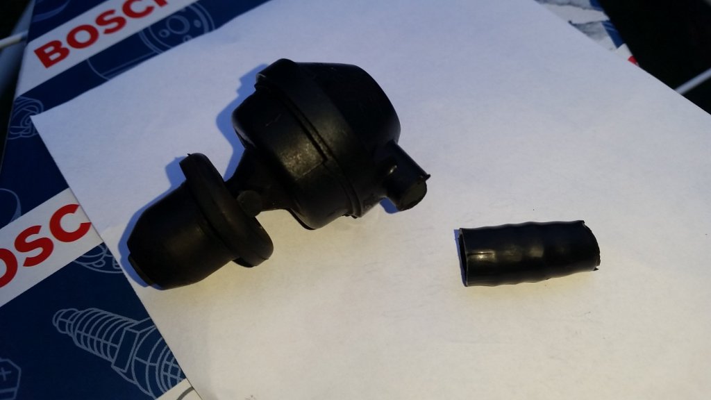

Jurek przy okazji wymienił mi pewien element, ponieważ uległ uszkodzeniu. Pękł króciec czy jak się to zwie.
Jurek nie ma pewności, czy to On przez nieuwagę uszkodził ten element czy po prostu szlak go trafił. To już nie ważne.  Założony mam nowy. Jednak ten mój nie dość, że był pęknięty, to jeszcze przepuszcza powietrze w obie strony, a ten nowy tylko w jedną stronę. Element ten łączy się z eżektorem. Jurek pokazywał mi, na grafice google, gdzie znajduje się ten element. Spoglądnijcie.

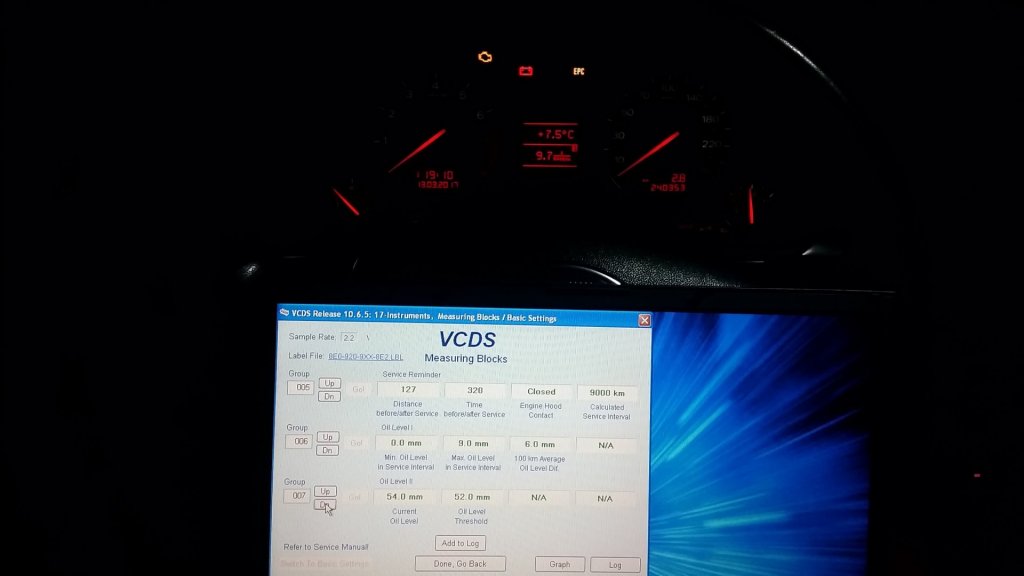

I co więcej ? Przed momentem sprawdziłem bloki pomiarowe.
Olej na VAGu wyskoczył na 6mm. Jak to możliwe ? Przecież miałem w piątek 3mm ! Czyżby stary zapchany katalizator powodował, że spaliny z silnika nie mogąc się wydostać w 100% z silnika, powodowały powstawanie jakiś ciśnień i turbulencji w misie olejowej i pozostałych częściach silnika ? Czyżby zaburzały pomiary oleju przez czujnik ?
Nie wiem. Ten samochód to wielka zagadka. Jakby ktoś chciał napisać pracę magisterską, to na pewno miałby nie jeden temat.
Poniżej jeszcze wskazania z bloków pomiarowych silnika i parametr zaznaczony na niebiesko. Parametr katalizatora. Wcześniej tam miałem wartość po przecinku, np: 0,45 lub 0,35 lub 0.60 lub coś podobnego ale nigdy nie było to 0,04. Wskazanie przesunęło się o jedno miejsce w prawo ! Dziesięć ...dwadzieścia razy mniej!
