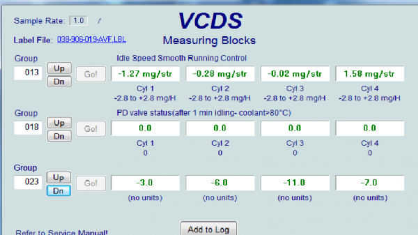

wielki1980 Opublikowano 28 Stycznia 2017 Opublikowano 28 Stycznia 2017 (edytowane) Witam. Proszę o podpowiedź co mogło się stać z silnikiem 1.9 AWX. Normalnie zgasiłem silnik - gdy po 2 godz odpaliłem to pracował nierówno jakby nie na wszystkie cylindry. Przejechałem około 3 km i nagle zakoczył na wszystkie. Ponowny postój i dalej ten sam problem, po przejechaniu kilkuset metrów zaskoczył. Błędów silnika Vag nie wykazał. Pompowtryski podczas nierównej pracy mają takie parametry: Nie wiem co jest grane - pompowtryski raczej nie bo jak załapie to wartości są: Może to być coś mechanicznego? Pęknięta głowica, tłok? Tak chodzi silnik- jak dodam gazu klekot staje się większy Uwaga moderatora: cylinder to nie baniak a silnik nie chodzi tylko pracuje... prosimy o formułowanie wypowiedzi umożliwiające innym użytkownikom bezproblemowe wyszukiwanie problemów. Wątpię aby ktoś zamiast cylinder poszukiwał hasła: baniak. Edytowane 28 Stycznia 2017 przez wielki1980 Niewłaściwe słownictwo, użyte w temacie wątku.
Musashi Opublikowano 28 Stycznia 2017 Opublikowano 28 Stycznia 2017 mam dokładnie identyczną sytuację w 2.0 tdi 16 V BKD. nagle zaczęły wypadać "zapłony", błędów brak, w czasie jazdy ok. na biegu jałowym po jakiejś chwili dokładnie to samo. w grupie 013 jeden cyl traci korekcje. 023 ok. ale w grupie 018 pojawiają się losowo odczyty 4.00 i 128.00. proponuję abyś zrobił log grupy 018 ( klawisz na dole) w czasie gdy silnik gubi cykle pracy. póki co - zagadka.

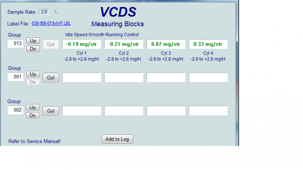

wielki1980 Opublikowano 29 Stycznia 2017 Autor Opublikowano 29 Stycznia 2017 Sciągalem wczoraj pokrywę i doginałem konektorki od wtyczek ale nic nie pomogło, preparat do czyszczenia wtrysków też zalany i nic. Wałek rozrządu wygląda ok- nie wiem co jest grane. Te "printscreeny" które załączyłem pokazują że chyba wtryskiwacze ok.
kamil-vag Opublikowano 29 Stycznia 2017 Opublikowano 29 Stycznia 2017 "printscreeny" mało mówią... Zrób logi podczas odpalenia zimnego silnika, poczekaj trochę niech złapie pomiary i potem się przejedź... Logi 013 018 023 jak robiłeś w pierwszym screenie Ogólnie 1,5 mg to już duża korekcja, mimo, że VCDS podpowiada do 2,8 mg - i raczej problem będzie z tym 4 cylindrem... Można by się pokusić o zmianę o-ringów i podmianę miejscami 1 i 4 pompki... Ale najpierw zrób te logi...
wielki1980 Opublikowano 29 Stycznia 2017 Autor Opublikowano 29 Stycznia 2017 (edytowane) 2 godziny temu, kamil-vag napisał: "printscreeny" mało mówią... Zrób logi podczas odpalenia zimnego silnika, poczekaj trochę niech złapie pomiary i potem się przejedź... Logi 013 018 023 jak robiłeś w pierwszym screenie Ogólnie 1,5 mg to już duża korekcja, mimo, że VCDS podpowiada do 2,8 mg - i raczej problem będzie z tym 4 cylindrem... Można by się pokusić o zmianę o-ringów i podmianę miejscami 1 i 4 pompki... Ale najpierw zrób te logi... 2 godziny temu, kamil-vag napisał: "printscreeny" mało mówią... Zrób logi podczas odpalenia zimnego silnika, poczekaj trochę niech złapie pomiary i potem się przejedź... Logi 013 018 023 jak robiłeś w pierwszym screenie Ogólnie 1,5 mg to już duża korekcja, mimo, że VCDS podpowiada do 2,8 mg - i raczej problem będzie z tym 4 cylindrem... Można by się pokusić o zmianę o-ringów i podmianę miejscami 1 i 4 pompki... Ale najpierw zrób te logi... Ten drugi printscreen był robiony gdy silnik zaskoczył i pracował równo. Jest możliwe żeby pompowtryskiwacz raz działał poprawnie a raz nie? http://vaglog.pl/log-013_018_023_TIvGax.html Logi statyczne http://vaglog.pl/log-013_018_023_TIvGax.html Edytowane 29 Stycznia 2017 przez wielki1980
Ralen Opublikowano 29 Stycznia 2017 Opublikowano 29 Stycznia 2017 (edytowane) Twoje auto pracuje na 4 cylidnry. Pracuje równo i nim nie kołysze. Co do pracy na 3 gary: Miałem podobny przypadek. Po długim odstaniu auto odpalało na 3 gary a jak się przejechałem kilkaset metrów to dopinał się czwarty.Problemem były oringi na pompkach. U mnie bujało silnikiem na pracował na 3. Nie masz korekcji rzędu +/- 2,99 i silnik się nie buja więc pracują wszystkie 4 cylindry. Zacznij od pomiaru kompresji. Jak tu będzie OK to wstępnie możesz obetrzeć pot z czoła tak myślę Edytowane 29 Stycznia 2017 przez Ralen

kamil-vag Opublikowano 29 Stycznia 2017 Opublikowano 29 Stycznia 2017 (edytowane) Po logach widać, że korekcje są na tym 4 cylindrze dość wysokie, nawet > 2mg... tak jak pisałem ja i kolega Ralen, zròb najpierw pomiar kompresji - jak wyjdzie OK, wymiana oringow i podmiana pompek miejscami 1 z 4 - zobaczysz czy korekcje pojda za pompką, jak cos wymienisz tylko tą jedną... A synchro na ile masz ustawione ? Edytowane 29 Stycznia 2017 przez kamil-vag
