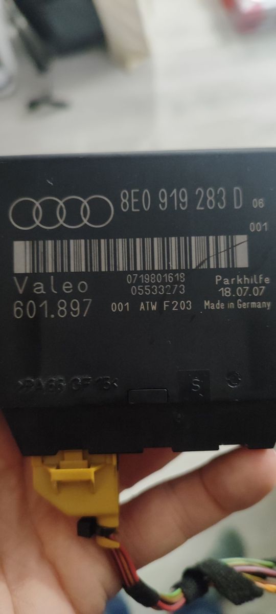

A ja mam pytanko :> mam oryginalny zderzak tył od S4 z czujnikami i teraz została mi sama wtyczka od czujników :decayed: co jeszcze muszę do tego dokupoić ? ma ktoś numery części? albo lepsze zdjęcie z etki bo to w pierwszym poscie mało wyraźne :hi:
A tam od razu zaraz mało wyraźne :tongue4:
http://wgrajfoto.pl/pokazfoto/img0109/etkab010.jpg
tak z ciekawości nie jest to od A3 ?
od A4 zestaw na tył
racja znalazłem w etce sorrki :)
Czyli potrzebne mi są graty z pozycji 4 i 5? 4 to brzęczyk i 5 - urządzenie sterujące ? czy wiązka numer 6 :naughty: do sterownika też ? :hi:
czujniki masz zamontowane w dokładce zderzaka przynajmniej w wersji poliftowej :gwizdanie: a co do załozenia raczej będziesz musiał zdjąć zderzak :gwizdanie:
