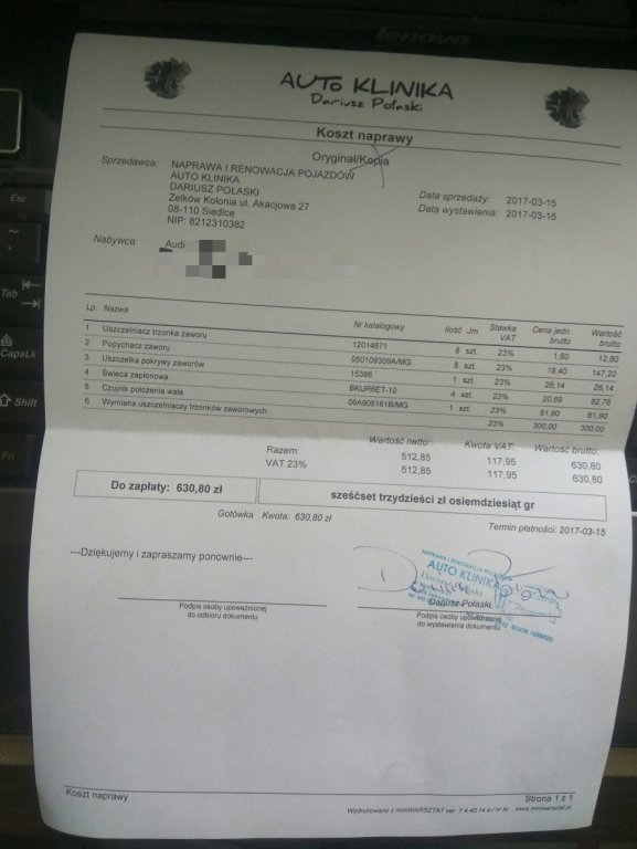

danioRM Opublikowano 16 Marca 2017 Autor Opublikowano 16 Marca 2017 (edytowane) @kamil-vag@k232 @romanzlasu Dzisiaj odebrałem auto kolejny raz od mechanika. Wymienione zostały uszczelniacze oraz świece zapłonowe NGK. Poza tym okazało się, że 3 szklanki się rozpadły, ale najlepiej wymienić je wszystkie, czyli 8szt. Przy okazji została wymieniona uszczelka pokrywy zaworów. Mechanik poinformował mnie także, że przy demontażu został uszkodzony czujnik położenia wału. Został wymieniony na jego koszt. Po tej naprawie silnik inaczej chodzi, czuć poprawę Ciśnienie pompy paliwa wynosi 3,5 bara. Części:Uszczelniacz trzonka zaworów 8szt – 13zł Popychacz zaworu 8szt - 147złUszczelka pokrywy zaworów – 26złŚwieca zapłonowa 4szt – 82złCzujnik położenia wału - 62zł (Uszkodzenie z winy mechanika) Edytowane 16 Marca 2017 przez danioRM
kamil-vag Opublikowano 16 Marca 2017 Opublikowano 16 Marca 2017 Te czujniki i części MG dadzą jeszcze o sobie znać... To teraz czas zająć się przepustnicą... Zawartość dodana 1 minute later Zrób ponownie logi, zobaczymy czy się coś poprawiło
