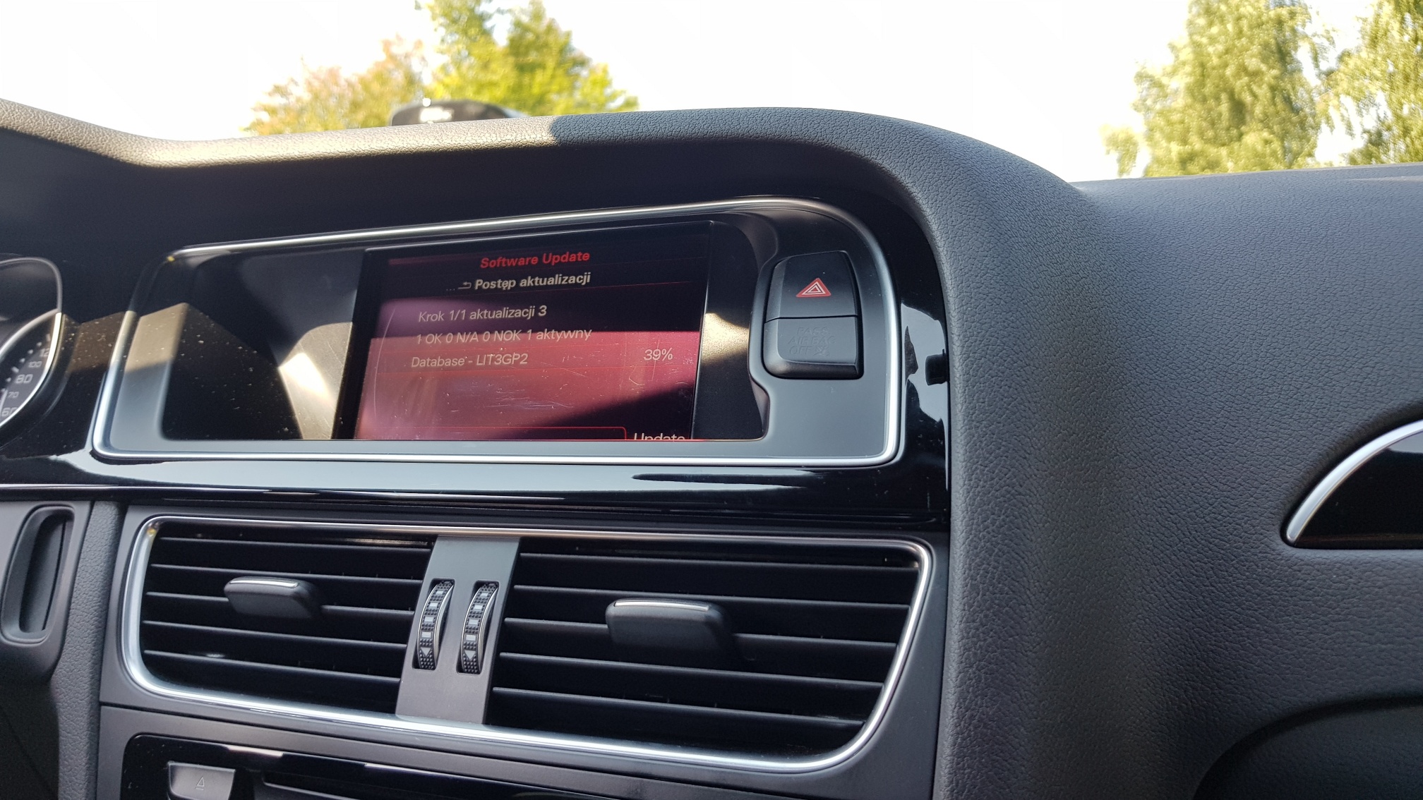

dzień przed wyjazdem dopadł mnie gremlin mmi (jak to mówią na zachodnich forach). Wywala mi się błąd optical bus'a i co chwilę radio się resetuje... nawet jak wyłączę albo ściszę do minimum, żeby mnie nie irytowało, to odpala się spowrotem, a po 5-10 sekundach znów kilka sekund przerwy... radio w ogóle nie łapie niczego, działa karta SD i jukebox tylko (ale w ten bardzo irytujący sposób).
Czekam na swoją kolejkę u specjalisty w Wyszogrodzie... uda mu się? :(
37 minut temu, was002 napisał:
uda mu się? :(
Udaje to się tylko lekarzowi?
idzie updejt...
(od rana)
image.php?di=2INB
a radio zaczęło działać. Błędów brak... :[
Spoko, ze wraca do życia
tak w ogóle to Trochę zmęczony masz ten wyświetlacz...
eeee.... jakoś faktycznie na tym zdjęciu wyszedł jakby był porysowany - tam kurz i paluchy tak widać pod słońce tylko...
a co do radia - przestało działać w drodze powrotnej i znów szwankowało. Opcja - usunąć moduł FM kompletnie i wrzucić "bajpas" na wtyczkę światłowodu i można jechać... ale że specjalista miał na stanie drugi, to podmiana, kopiowanie zabezpieczeń z oryginału i wszystko działa. Kryzys zażegnany, można ruszać w trasę.
