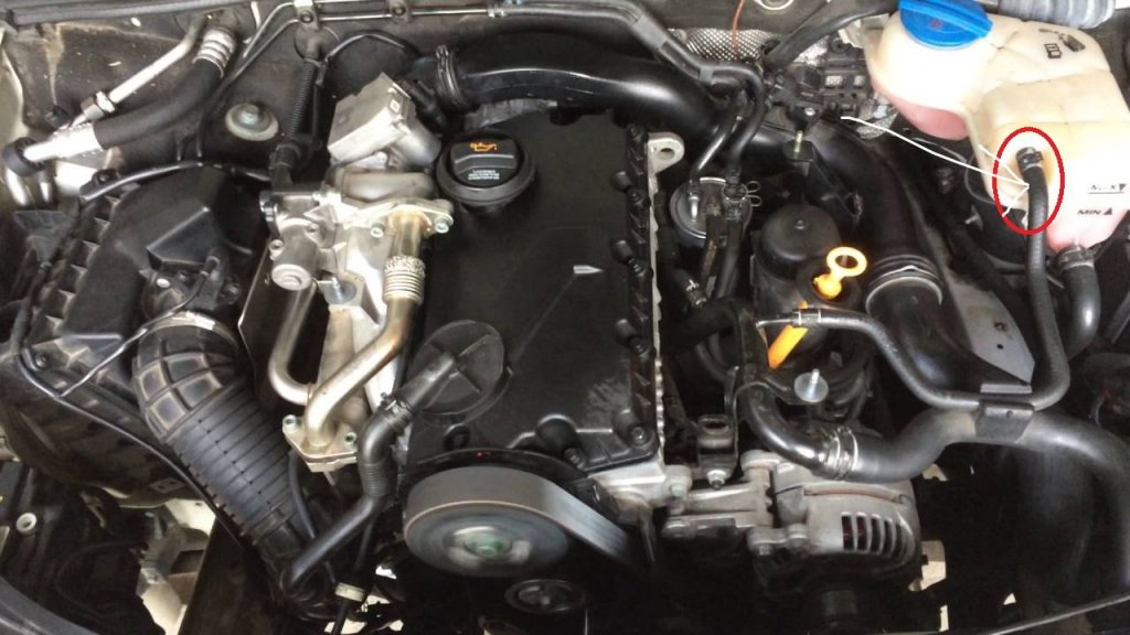

Norbas Opublikowano 16 Marca 2017 Opublikowano 16 Marca 2017 Dolej wody do wężyka (jak na zdjęciu zaznaczyłem ) aż do momentu gdy poziom zacznie się podnosić w zbiorniczku. Korek odkręć podczas dolewania Co do klimy to jakoś ona musi nagrzać środek w zimne dni do tych 19,5*C więc sobie sama reguluje temp do póki czujnik nie wyczuje zadanej temp, czyli twoich 19,5*C....
A4 B7 2007 Opublikowano 17 Marca 2017 Autor Opublikowano 17 Marca 2017 20 godzin temu, Norbas napisał: Dolej wody do wężyka (jak na zdjęciu zaznaczyłem ) aż do momentu gdy poziom zacznie się podnosić w zbiorniczku. Korek odkręć podczas dolewania Co do klimy to jakoś ona musi nagrzać środek w zimne dni do tych 19,5*C więc sobie sama reguluje temp do póki czujnik nie wyczuje zadanej temp, czyli twoich 19,5*C.... Mam tu minimalnie zwiększyć poziom płynu w zbiorniczku ?
Norbas Opublikowano 17 Marca 2017 Opublikowano 17 Marca 2017 Jak będziesz wlewał do tego wężyka to tak aż w zbiorniczku będziesz widział, że stan się podnosi. Jak za dużo wyjdzie poza maks to strzykawka i odsysanko Pojeździsz trochę i możesz spróbować jeszcze raz przez wężyk dolać, jak od razu stan się podniesie to powinno być ok. Mi brakowało prawie 300ml
