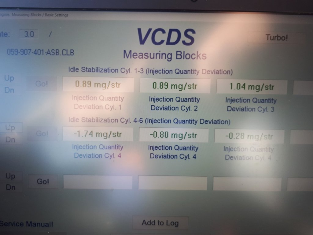

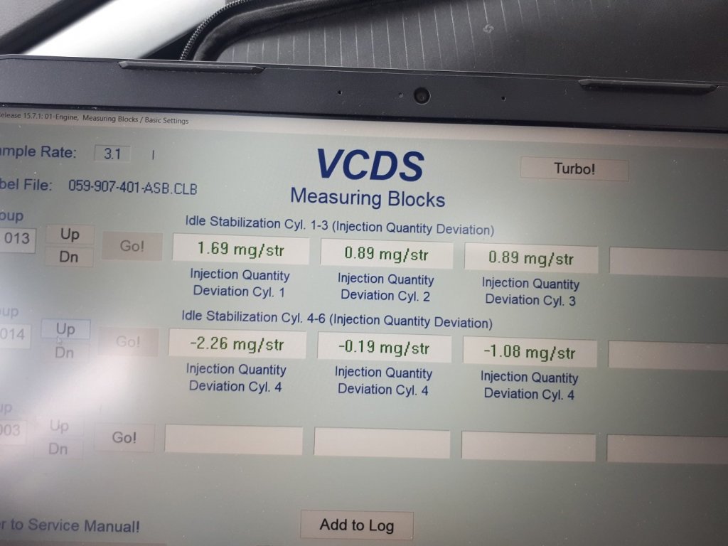

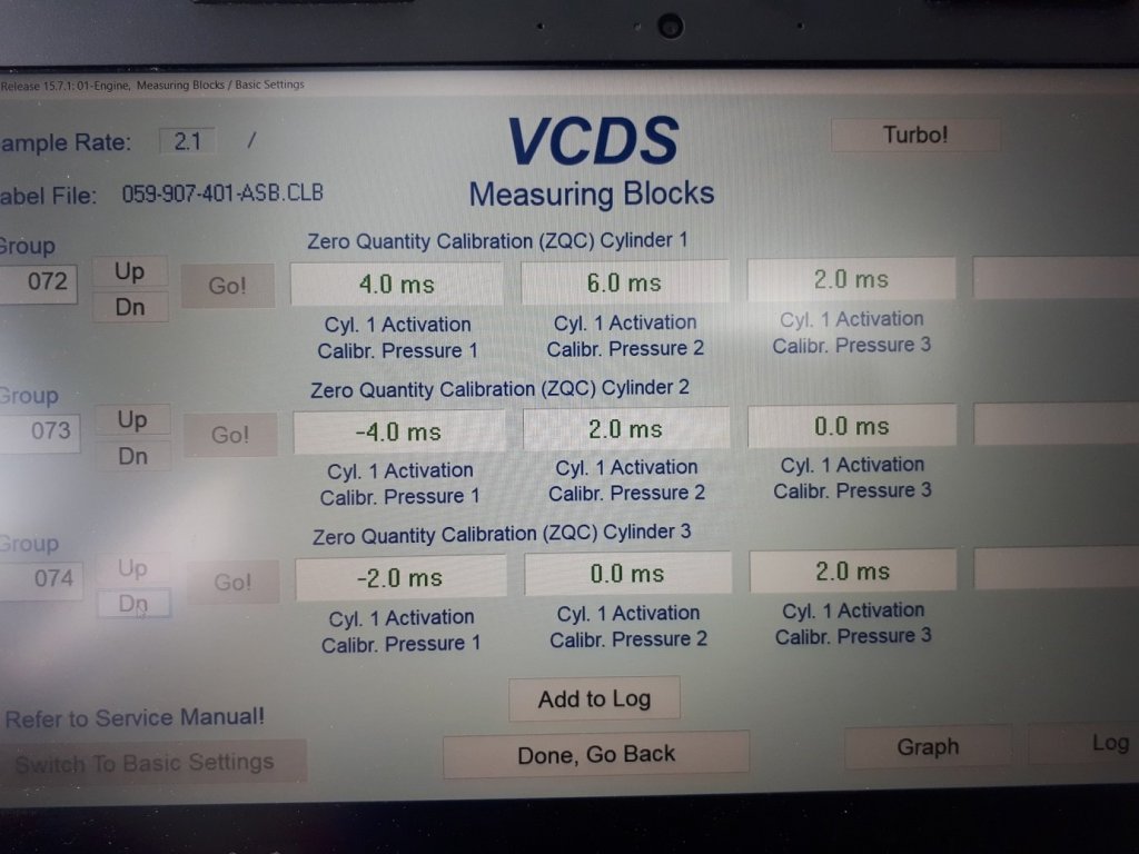

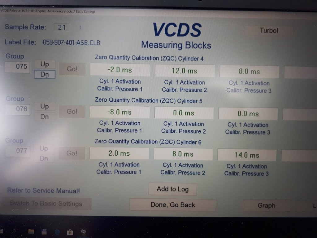

slawiec Opublikowano 16 Kwietnia 2018 Opublikowano 16 Kwietnia 2018 W dniu 09.04.2018 o 18:48, beny2303 napisał: Powiem Ci, że wygląda to nieciekawie. Przede wszystkim sprawdź korekcje wtryskiwaczy na kanałach 72 - 77, 13, 14, stan poziomu oleju i płyn chłodniczy czy nie masz ponad stan i jaki kolor, oznaczenie wtryskiwaczy, tzn. jaka jest ostatnia literka ( literki), a tak poza tym ile masz przejechanych kilometrów? Proszę o analizę tych korekt i opinie olej jest w porządku i układ chłodzenia tez czysty
