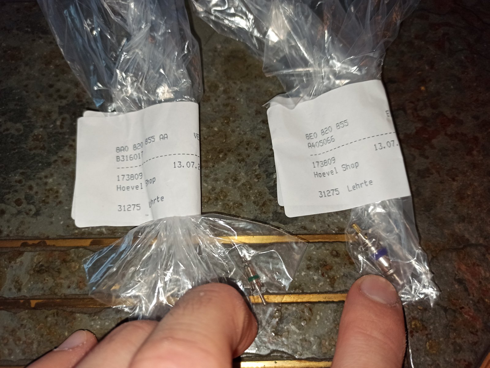

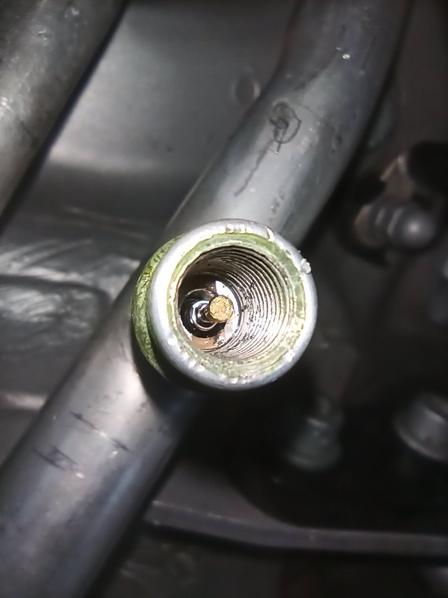

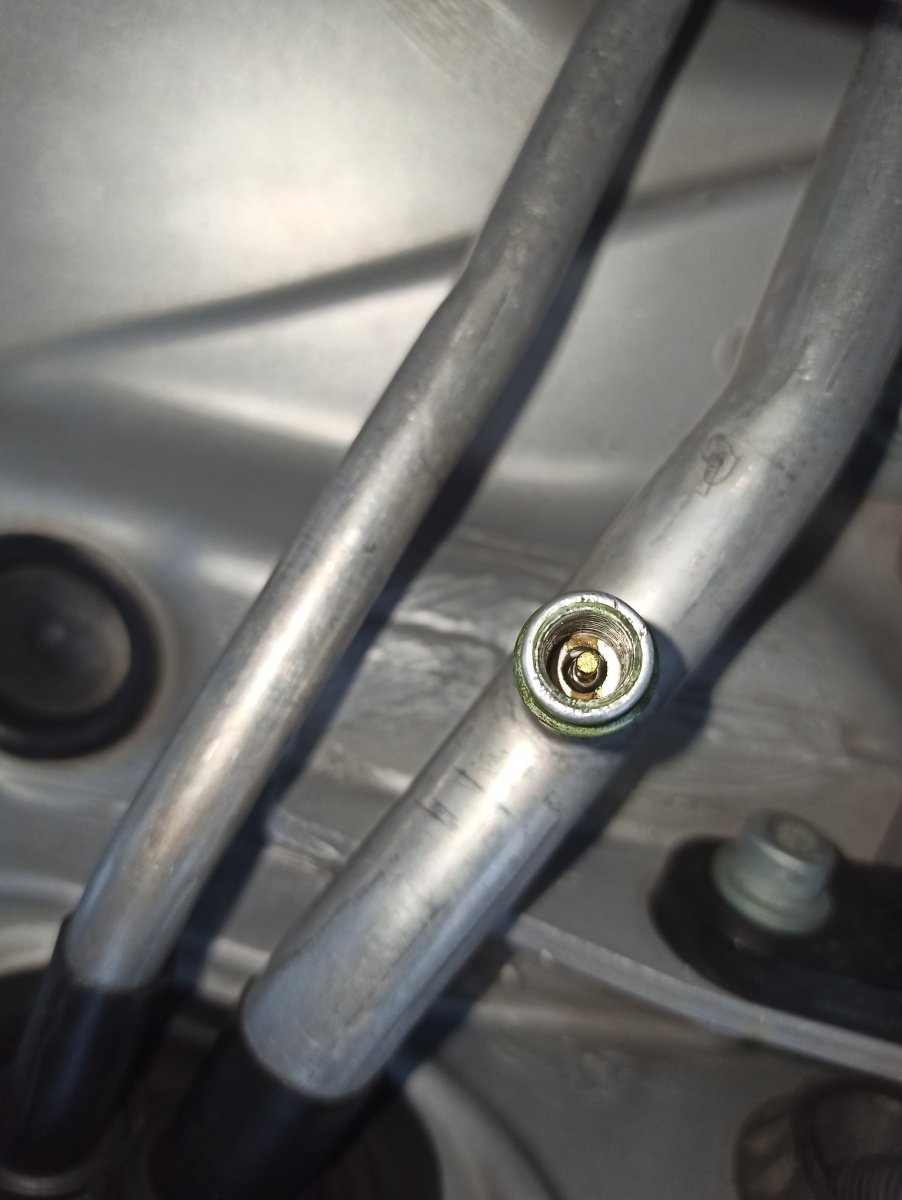

Langista 456 Opublikowano 16 Lipca 2021 Udostępnij Opublikowano 16 Lipca 2021 Wykręcone płaskim śrubokrętem, gwint wyczyszczony uważnie aby żaden syf w przewód nie wpadł i nowy siedzi, oby był szczelny Odnośnik do komentarza Udostępnij na innych stronach Więcej opcji udostępniania...
Langista 456 Opublikowano 16 Lipca 2021 Udostępnij Opublikowano 16 Lipca 2021 No i d*pa, nieszczelne na samym gwincie, teraz pytanie, z czego taki waż podpasuje? Z B7 da radę? Bo B6 tylko używki a jak w używce też trafię na taki, który jest nieszczelny to sie chyba pokroję.. Odnośnik do komentarza Udostępnij na innych stronach Więcej opcji udostępniania...

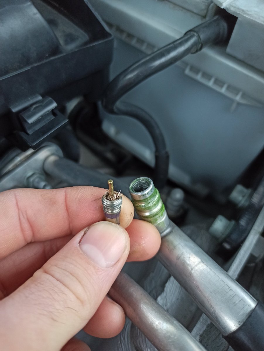

MaTeo85 554 Opublikowano 16 Lipca 2021 Autor Udostępnij Opublikowano 16 Lipca 2021 na zaworku jest przecież oring, jeśli nie szczelne jest to uszkodziłeś oring przy wkręcaniu, pewnie kręciłeś na sucho? Posmaruj oring olejem jak do kompresorów i zobacz czy na gwincie w rurce nie ma żadnych zadziorów przez które może się oring niszczyć. Odnośnik do komentarza Udostępnij na innych stronach Więcej opcji udostępniania...
Langista 456 Opublikowano 16 Lipca 2021 Udostępnij Opublikowano 16 Lipca 2021 Wkręciłem smarując olejem z klimy, nie pomaga nic bo na nowym wentylu przez sam wentyl ucieka powietrze a nawet jak szczelnie zasłoniłem cały otwór to nadal gdzieś na szyjce była nieszczelnosć. Oring sam w sobie w nowym zaworku/ wentylu nie jest wypukły a wyglądał dokładnie tak samo jak ten na zdjęciu powyżej. W starym wentylu (zanim w ogóle go ktokolwiek ruszył) też w ogóle nie był uszkodzony oring i pomimo odpięcia przewodu była taka sama nieszczelność jak teraz na nowym. Kupilem używkę za 17€ i jak przyjdzie na czas to wymienię a swój dam do jakiegoś magika od węży cisnieniowych aby wymontował stary i zamontował nowy. Zamówiłem pasek klinowy z silnika 1.6, jest krótszy o 30 cm i ma tą samą szerokość także najwyżej do czasu naprawy tego nieszczęścia będę jeździł z odłączonym kompresorem. Odnośnik do komentarza Udostępnij na innych stronach Więcej opcji udostępniania...

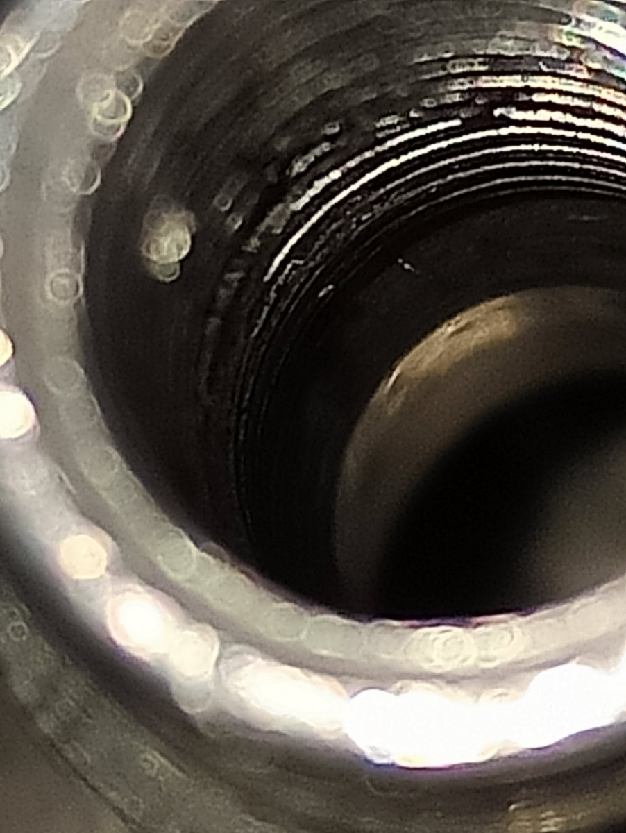

Langista 456 Opublikowano 16 Lipca 2021 Udostępnij Opublikowano 16 Lipca 2021 Wiem, ten zawór wygląda tak : Gwint wystaje z pół mm ponad ten uszczelniacz także nie ma.opcji go uszkodzić gwintem.Tak czy inaczej sam zawór puszcza a przytykając całą rurkę puszcza gdzieś na łączeniu tej tulejki, które widać wyżej na zdjęciach. Jutro się za to wezmę bo w czwartek zjazd do Polski i wychodzi na to, że bez klimy. Odnośnik do komentarza Udostępnij na innych stronach Więcej opcji udostępniania...

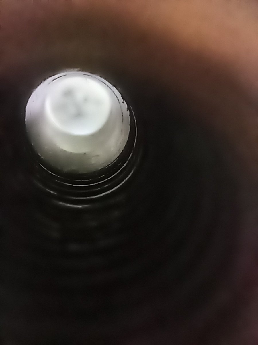

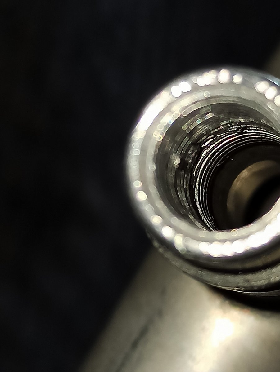

Langista 456 Opublikowano 17 Lipca 2021 Udostępnij Opublikowano 17 Lipca 2021 Wytargałem dzisiaj tą rurkę i sprawdziłem pod wodą. Jest szczelna sama w sobie, po nakręceniu plastikowej nakrętki z oringiem trzyma, po wkręceniu wentyla puszcza niemożliwie na gwincie. Powiedzcie mi, coś tam więcej powinno być? Jest widoczny jakiś rowek, czy tam jest jakiś oring, którego przy płukaniu wypłukałem? Ten zadzior na gwincie zrobiłem ja, przy wykręcaniu starego wentyla ale ten zadzior jest powyżej wentyla, przypomnę też, że zaraz po płukaniu przewodów nic nie majstrowalem z tym wentylem a i tak tam wyszła nieszczelność.. Odnośnik do komentarza Udostępnij na innych stronach Więcej opcji udostępniania...
pelonek1 278 Opublikowano 17 Lipca 2021 Udostępnij Opublikowano 17 Lipca 2021 @MaTeo85pisał Ci że tam powinien być o-ring. Odnośnik do komentarza Udostępnij na innych stronach Więcej opcji udostępniania...
MaTeo85 554 Opublikowano 17 Lipca 2021 Autor Udostępnij Opublikowano 17 Lipca 2021 53 minuty temu, pelonek1 napisał: @MaTeo85pisał Ci że tam powinien być o-ring. Pisałem że na samym zaworki, a czy w gnieździe coś jest to nie wiem, nigdy sam tego nie rozkręcałem więc nie chce nikogo wprowadzić w błąd., Ale jak zaworek kiepskiej jakości to czasami dopiero 3 czy 4 z kolei okazuje się szczelny z tego co czytałem. Odnośnik do komentarza Udostępnij na innych stronach Więcej opcji udostępniania...
pelonek1 278 Opublikowano 17 Lipca 2021 Udostępnij Opublikowano 17 Lipca 2021 4 minuty temu, MaTeo85 napisał: a czy w gnieździe coś jest to nie wiem W gnieździe dodatkowego o-ringu nie ma (patrzyłem przed chwilą w etce), jest tylko na tym zaworze jak poniżej. https://allegro.pl/oferta/zawor-klimatyzacji-8a0820855aa-9652378145 @Langistamoże masz uszkodzone gniazdo tego zaworu i dlatego jest tam nieszczelność? Odnośnik do komentarza Udostępnij na innych stronach Więcej opcji udostępniania...
Langista 456 Opublikowano 17 Lipca 2021 Udostępnij Opublikowano 17 Lipca 2021 1 godzinę temu, pelonek1 napisał: W gnieździe dodatkowego o-ringu nie ma (patrzyłem przed chwilą w etce), jest tylko na tym zaworze jak poniżej. https://allegro.pl/oferta/zawor-klimatyzacji-8a0820855aa-9652378145 @Langistamoże masz uszkodzone gniazdo tego zaworu i dlatego jest tam nieszczelność? Tylko jak ono się miało uszkodzić? Nic dosłownie z tym nie robiłem, nie wykręcałem tego zaworka a i tak było nieszczelne, gdzie 4 miesiące temu przy sprawdzaniu szczelności nie było z nim żadnego problemu. Swoją drogą, mam ten przewód o numerach, jakich etka nawet nie przewiduje do mojego silnika "8E1 260 712 P". Pojadę do klimiarza z tym co mam, jak nie pomoże to wymienie ten przewód, bo w poniedziałek ma przyjść druga używka, jak to nie pomoże to zakładam pasek omijający kompresor klimy i wyjebongo w klimę aż ochłonę, bo to jakaś paranoja z tym jest.. 3 godziny temu, MaTeo85 napisał: Pisałem że na samym zaworki, a czy w gnieździe coś jest to nie wiem, nigdy sam tego nie rozkręcałem więc nie chce nikogo wprowadzić w błąd., Ale jak zaworek kiepskiej jakości to czasami dopiero 3 czy 4 z kolei okazuje się szczelny z tego co czytałem. Brałem z ASO i rozpadł się przy dokręcaniu, teraz kupiłem 6 sztuk za cenę jednego z ASO, wyglądają identycznie i nie wiem czy te są twardsze, czy sposób dokręcania pomógł ale siedzi szczelnie. Zamiast dokręcać szybko z podnieceniem, należy bardzo powoli i z wyczuciem go dokręcać. Mam i tak złą końcówkę do tych wentyli ale jestem więcej jak pewien, że dokręciłem to na kres możliwości tego zaworku, bo ile też może wytrzymać gwint z 3 zwojów Odnośnik do komentarza Udostępnij na innych stronach Więcej opcji udostępniania...

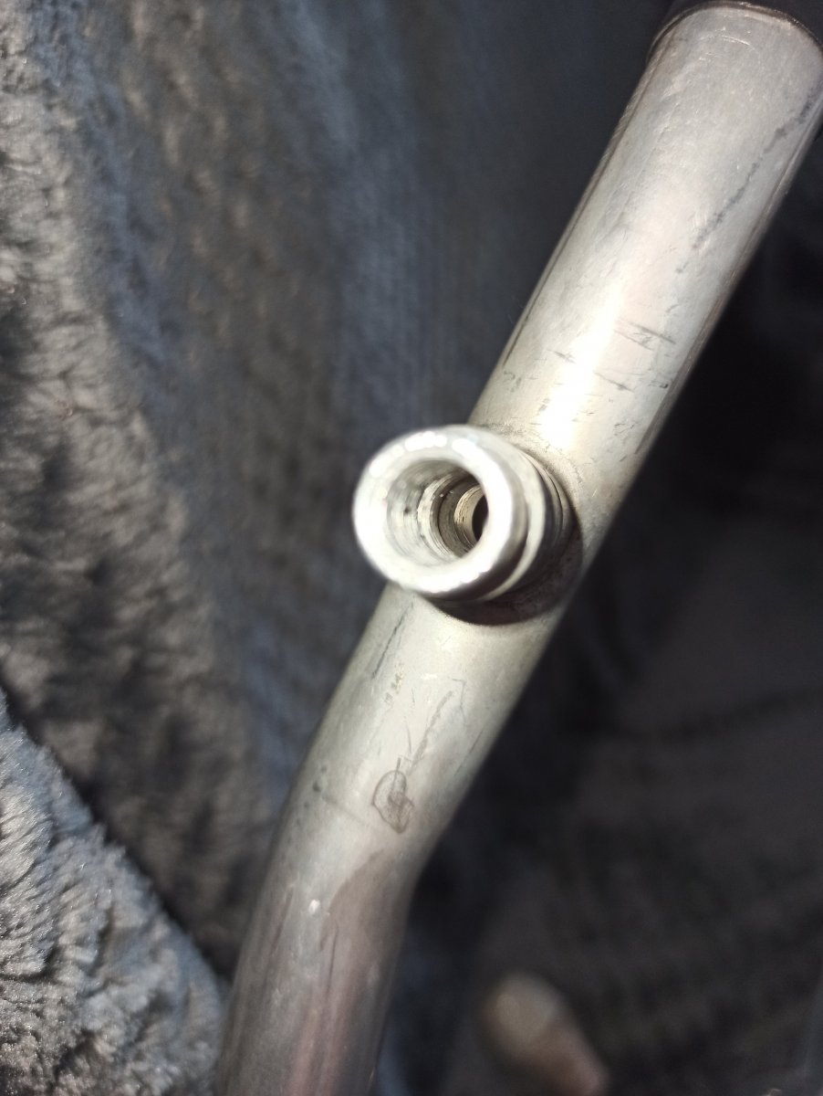

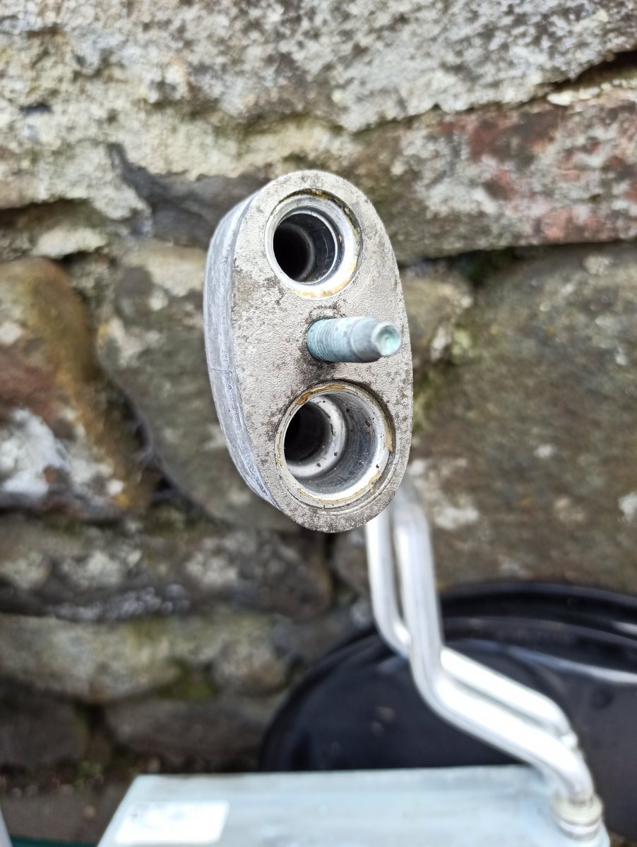

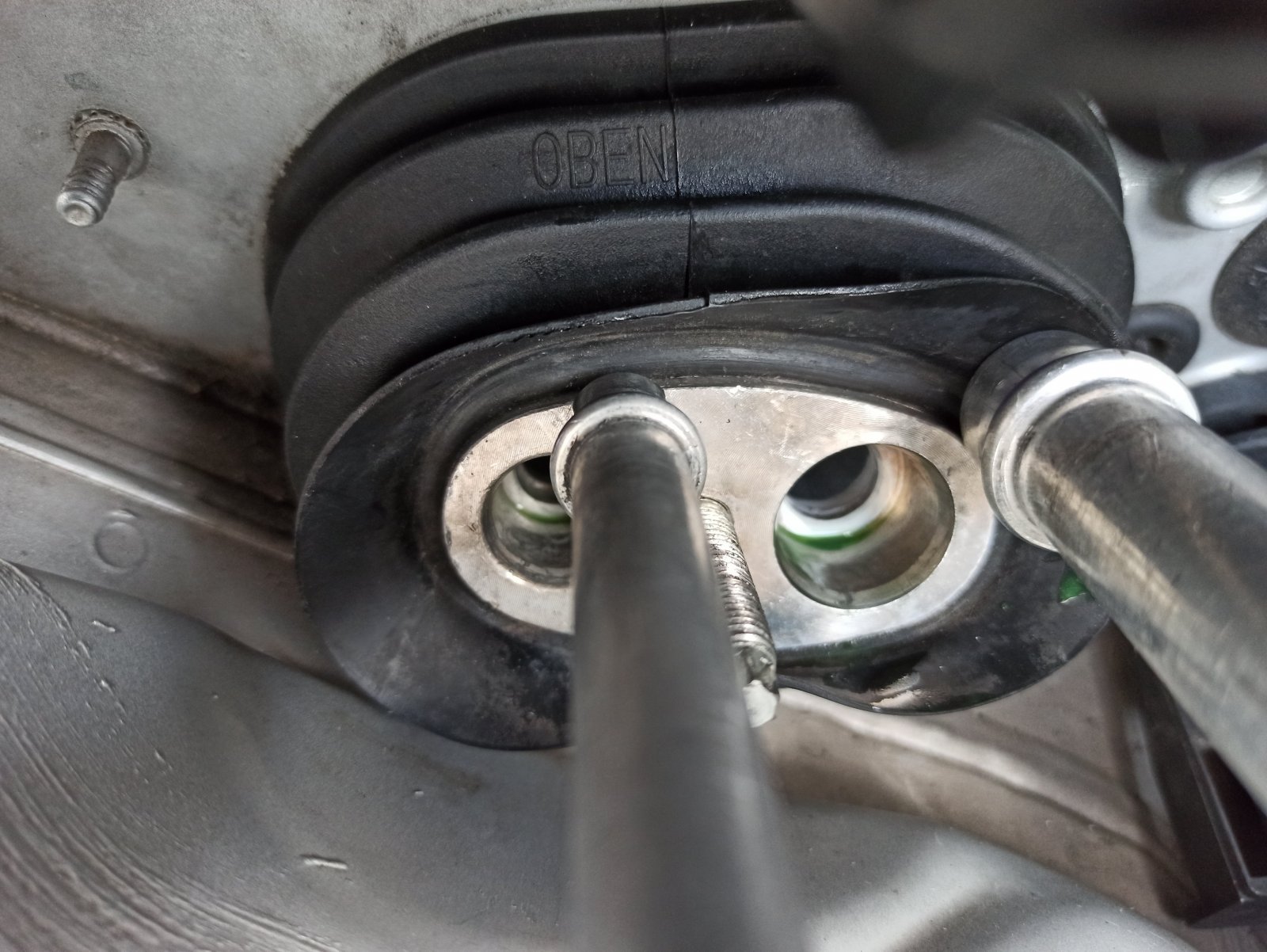

Langista 456 Opublikowano 19 Lipca 2021 Udostępnij Opublikowano 19 Lipca 2021 (edytowane) U mnie sprawa się wyjaśniła. Parownik mimo doboru poprzez numer VIN jest zły i pierwsza nieszczelność jest na przewodzie, w którym jest dysza rozprężna, a zaworek po prostu szlag trafił, ten jest szczelny i trzyma. Jak na razie zdrutowane byle by tylko zajechać do Polski i z powrotem, później wymieniam parownik na taki jak ma być i będzie wszystko ok. Różnica między Nissens A Ori Efekt jest taki, że oba przewody uszczelniają się nie na oringach a na metalowym pogrubieniu. Gdyby dać grubsze oringi może by to jakoś działało ale szlag mnie trafia, jak najpierw pod numer VIN dobierali mi skraplacz, który zamiast śrub M8 miał M6 w kanałach przewodów, tak teraz to.. weź tu teraz napraw auto.. Edytowane 19 Lipca 2021 przez Langista Odnośnik do komentarza Udostępnij na innych stronach Więcej opcji udostępniania...
MaTeo85 554 Opublikowano 19 Lipca 2021 Autor Udostępnij Opublikowano 19 Lipca 2021 z tym parownikiem może nie być problemem dobór po numerze VIN, a bardziej jakość odwzorowania zamiennika. jakiej firmy zamiennik brałeś? Odnośnik do komentarza Udostępnij na innych stronach Więcej opcji udostępniania...
Langista 456 Opublikowano 19 Lipca 2021 Udostępnij Opublikowano 19 Lipca 2021 Nissens, oryginalnie siedziało Valeo Odnośnik do komentarza Udostępnij na innych stronach Więcej opcji udostępniania...
MaTeo85 554 Opublikowano 19 Lipca 2021 Autor Udostępnij Opublikowano 19 Lipca 2021 Ciekawe po nissensie raczej bym się nie spodziewał niedoróbek w częściach. Odnośnik do komentarza Udostępnij na innych stronach Więcej opcji udostępniania...
