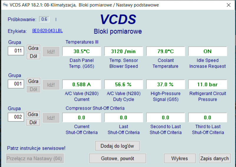

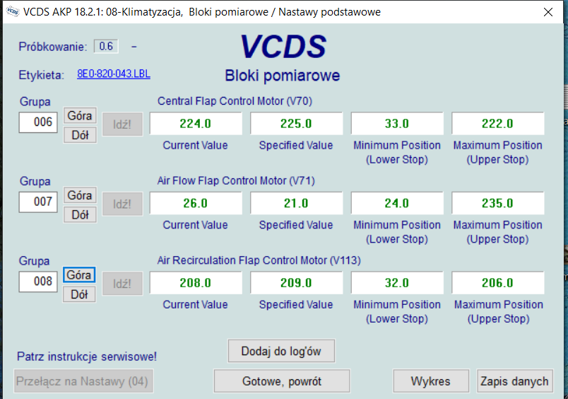

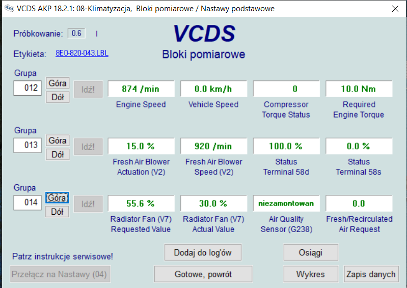

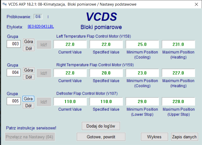

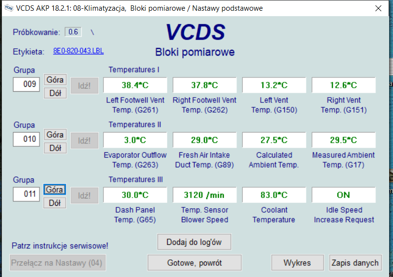

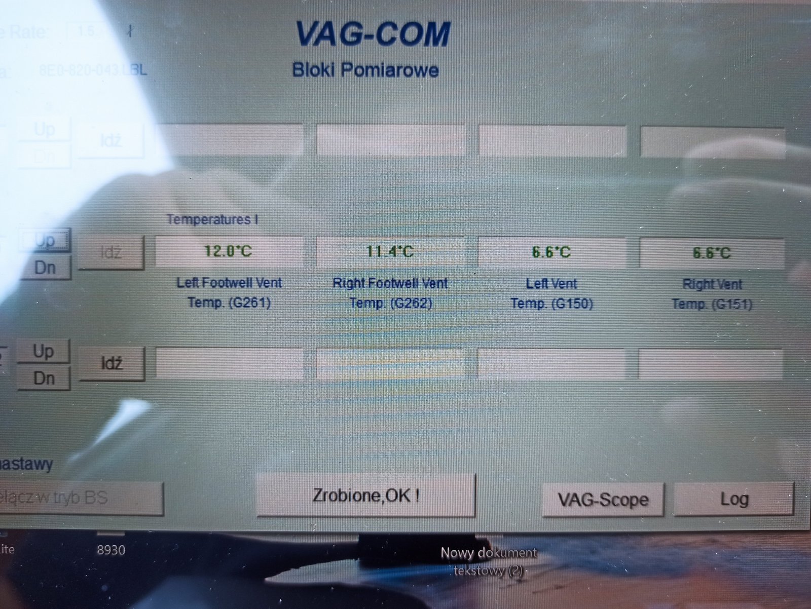

Dziś podpiąłem vaga, zero błędów. Przejrzałem bloki pomiarowe i wszystko w normie (sprawdzałem wg. opisu z tego wątku).

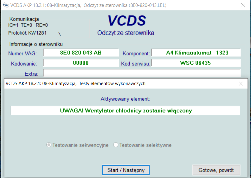

robiłem test elementów wykonawczych i wszystko po kolei się załącza/przełącza oprócz pozycji wentylatora - Uwaga wentylator chłodnicy zostanie włączony - nie załącza sie. W dalszych pozycjach wentylatora 1 i 2 bieg już reaguje....

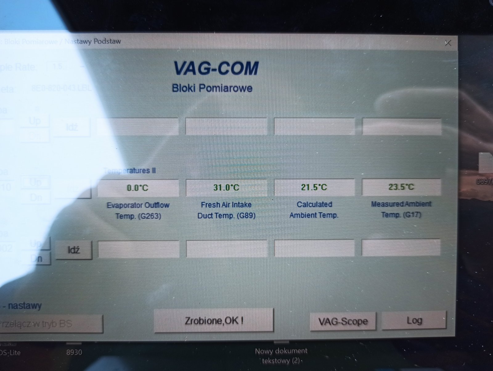

Kilka screnów z bloków pomiarowych

U mnie w 2.0 ALT test wentylatorów w sterowniku silnika przebiega prawidłowo, ale jak wykonam test w klimatyzacji to cisza w obu testach. Po mieście klimatyzacja jeszcze coś chłodzi, ale na trasie to tylko dmucha temperaturą otoczenia. Jak sprawdzałem ostatnio przy temp otoczenia powyżej 20 stopni to rurka pomiędzy dyszą a parownikiem zimna, ale nie zamarznięta. Temp na parowniku przy ustawieniu LO od uruchomienia silnika zaczęła wzrastać do 18 stopni z około 12. Mam zamiar wymienić osuszacz i dyszę. Jakby pomogło to co zrobić nie załączającymi się wentylatorami przy teście. Po trasie pojawił się błąd w sterowniku silnika P1635, w klimatyzacji brak błędów.
