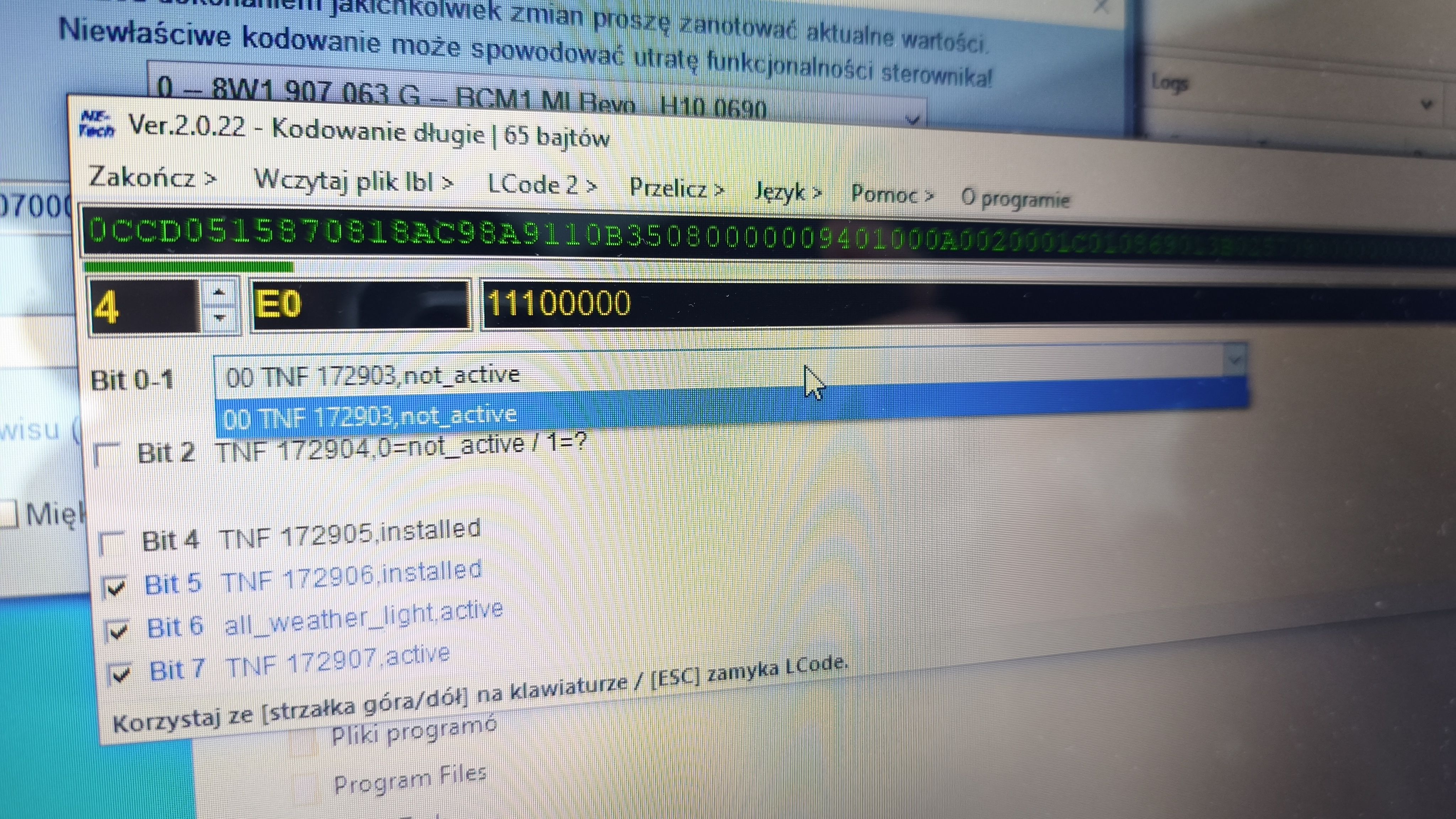

W sterowniku 09 w bajcie 4 aktywuj bit 0.
Nie ma możliwości zmiany
Bo masz klona:whistling:
Zmień wartość HEX albo binarnie.
Czyli licząc od lewej zmienić 4 bajt na 1 ?
Nie. Wpisz w okienku wartość HEX E1 (E jeden), aktualnie masz wartość HEX E0.
Udało się zakodować
Wielkie dzięki za pomoc

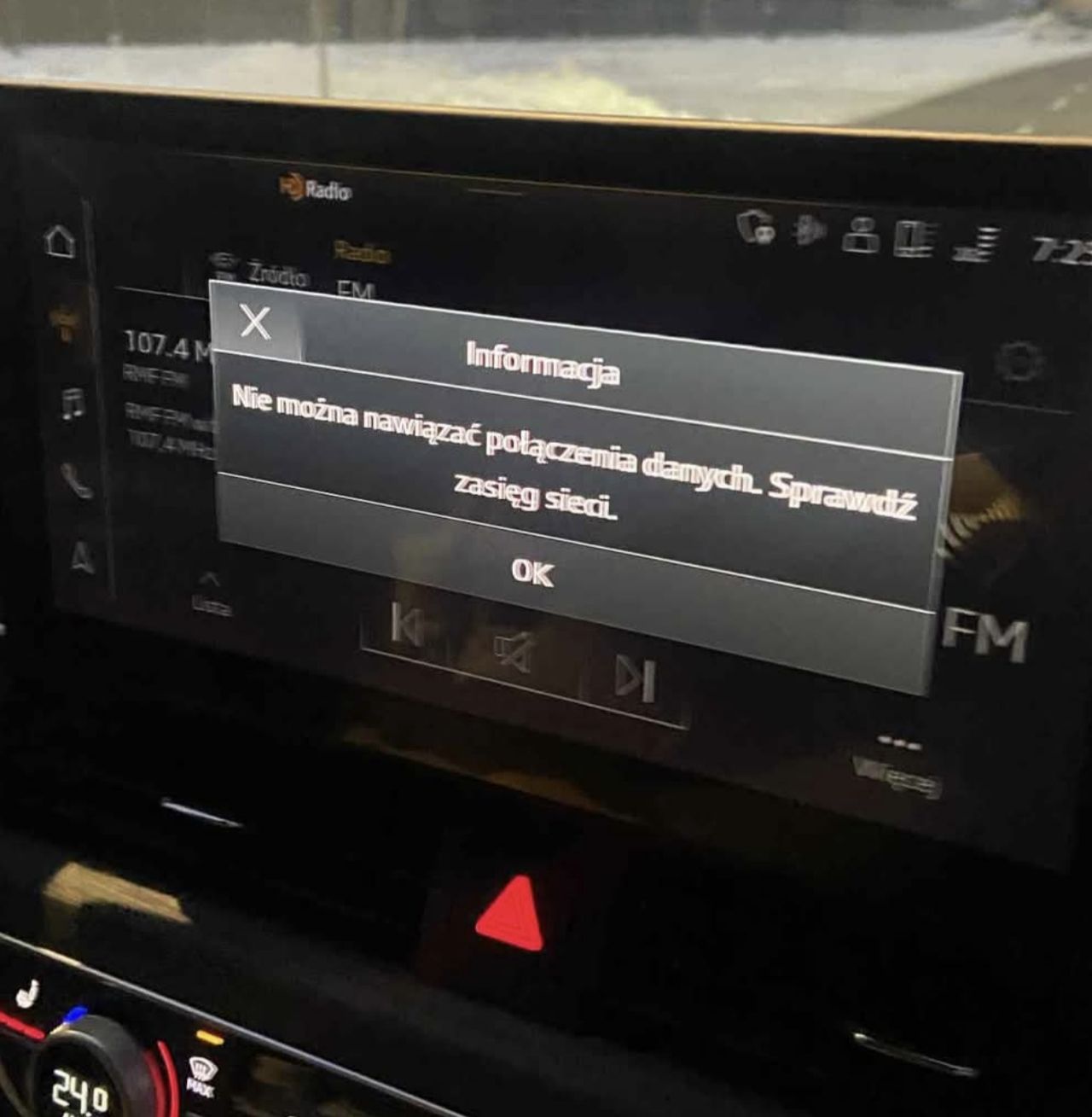

W sterowniku F5 mam do przestawienia komunikat ale nie mogę się  połączyć
"Nie można nawiązać połączenia Danych "
Nie działa Ci MMI?
Nie działa Ci MMI?
Działa
Takie coś się wyświetla
