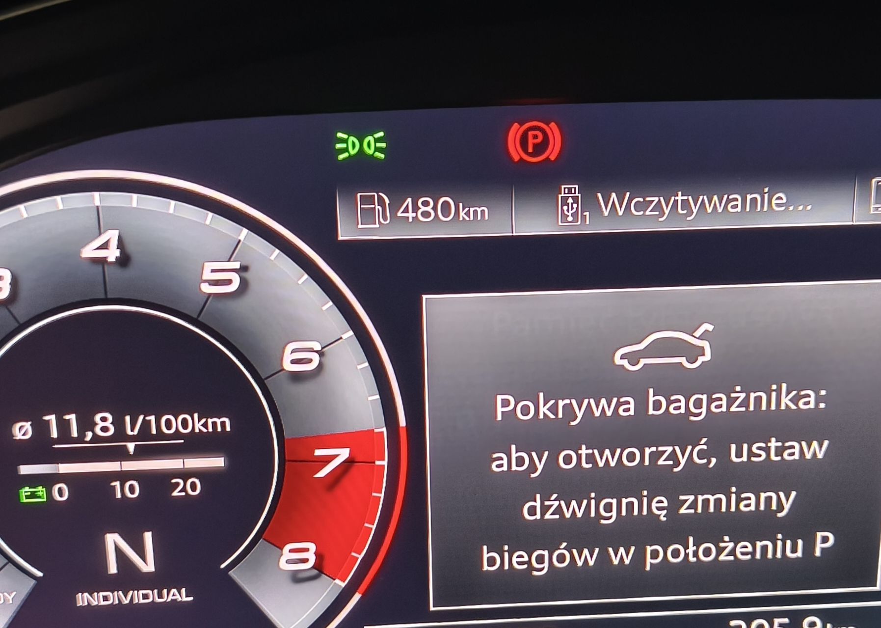

Hej idzie przekodować otwieranie bagażnika bez włączania "P" parking
U mnie otwiera w każdym trybie. Nie muszę dawać na P.
W MMI jest ustawienie, akurat kilka dni temu je znalazłem, wcześniej mogłem otworzyć tylko przyciskiem w drzwiach kierowcy.
W MMI nie mam takiej opcji Jest blokowanie żeby podczas postoju ktoś nie otworzył klapy
Ah myślałem, że mówimy o tym samym. To bardzo ciekawe, u mnie nie ma takiej blokady z tego co zauważyłem, wielokrotnie otwierałem pasażerowi bagażnik będąc w D/S.
Ja tylko mogę otworzyć jak dam na P na D/S nie ma możliwości
