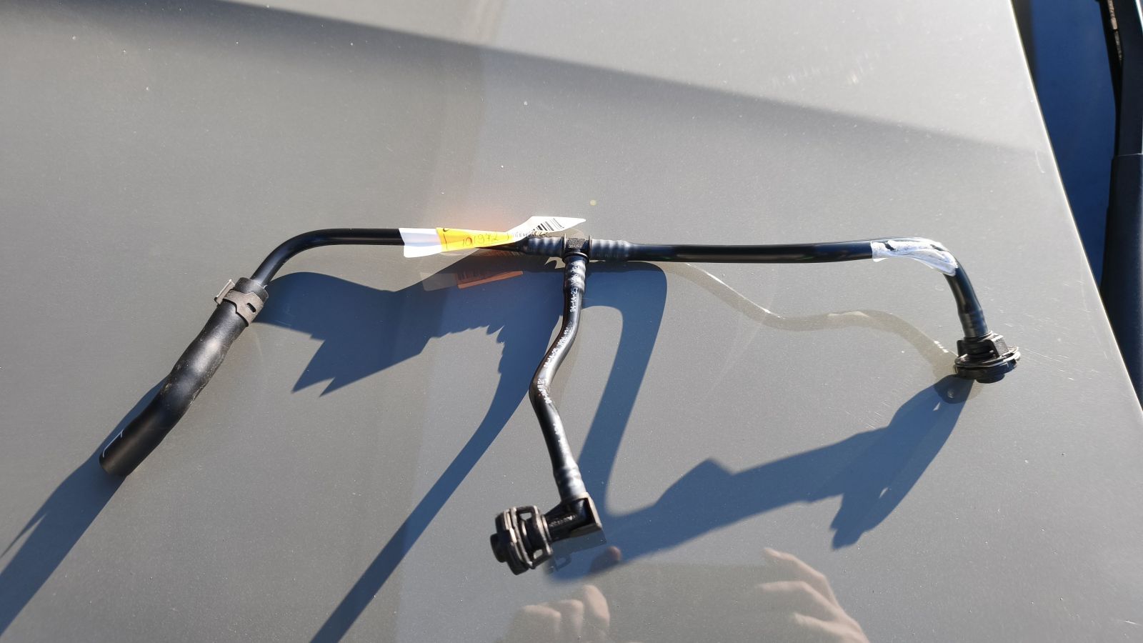

Chyba ten zamówiony jutro potwierdzę czy pasuje
Wielkie dzięki za szybką odpowiedz
Tak z czystej ciekawości, to nie jest ten co pęka sam z siebie ? Jeżeli tak to jaki przebieg w aucie bo też mam polifta z początku produkcji to może czas zmienić aby nie było zonka.

130tys nalotu sam pękł w czasie spokojnej jazdy po mieście
Teraz pytanie jutro naprawa jak go odpowietrzyć jest jakaś procedura czy lejmy do fula i uzupełniamy
z tego co widać chyba płyn G12
2.0 TFSI nie ma problemu z samoczynnym odpowietrzaniem... zalej pod max. zakręć korek, zagrzej... I jak ostygnie uzupełnić w razie potrzeby...
Potwierdzam 8W0121081AN pasuje orginalna część w sklepie 145zl

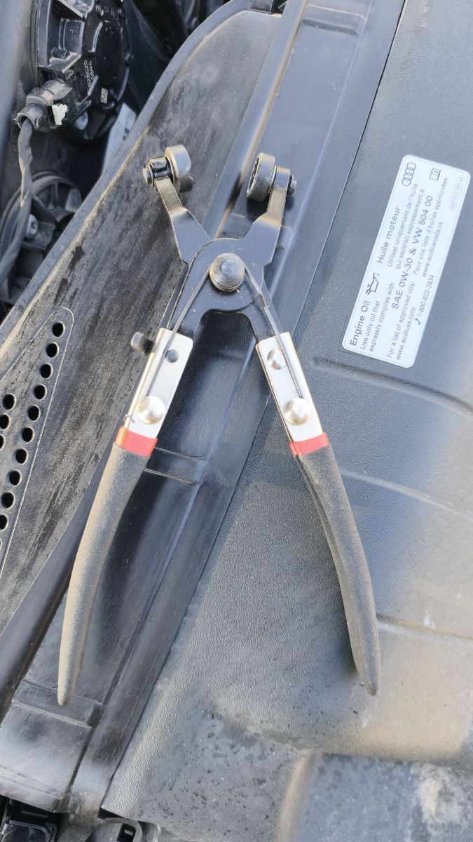

Chwilę gimnastyki i założone pomocne okazały się szczypce blokujące do opasek
Podziękowania dla janusza75 za dostarczenie numeru części

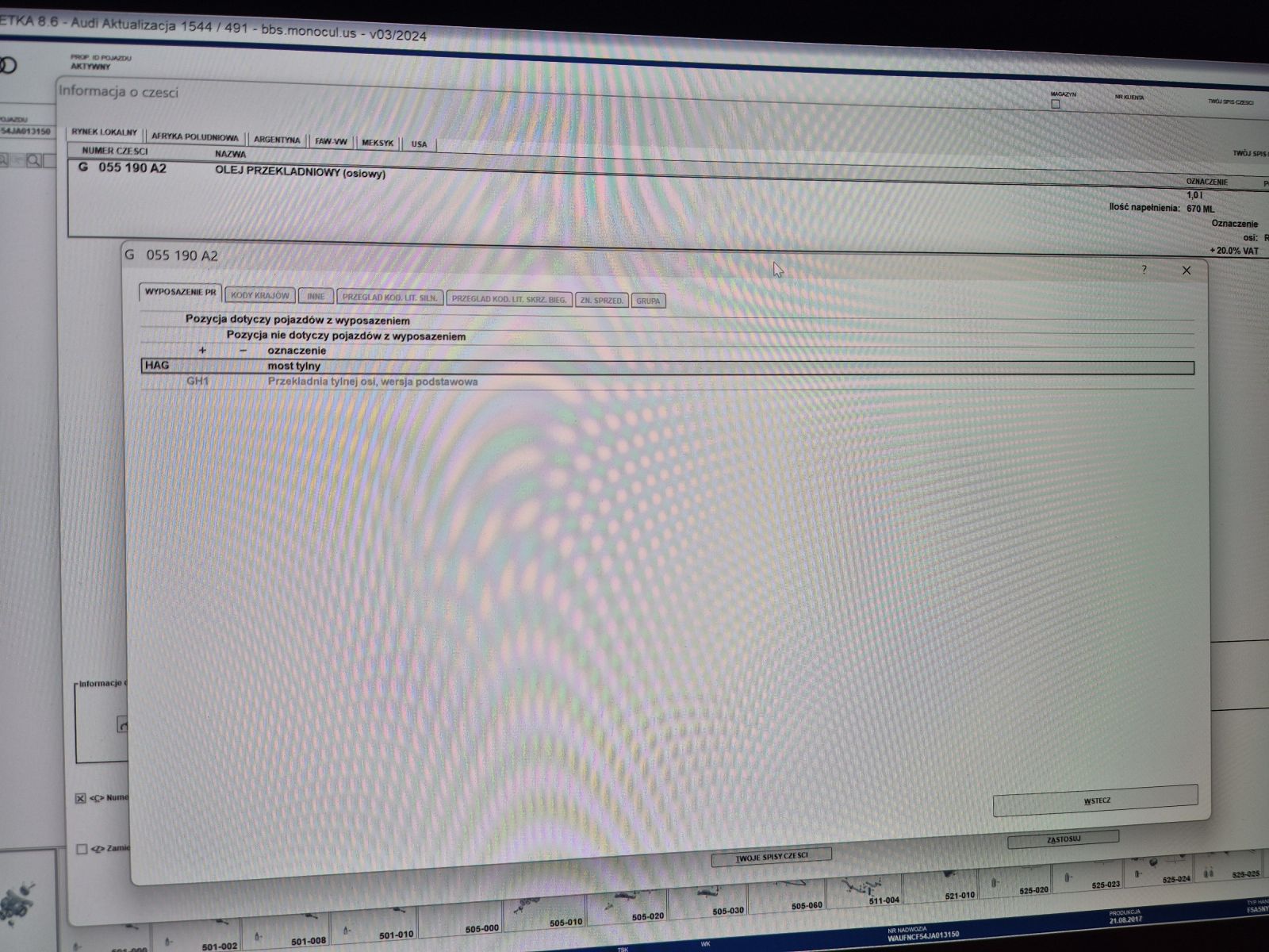

Hej, do tylnego dyfra taki olej ma być ? G 055 190 A2 ? Kod wyposażenia mam PR GH1 więc się zgadza, ale petka na szaro pokazuje
