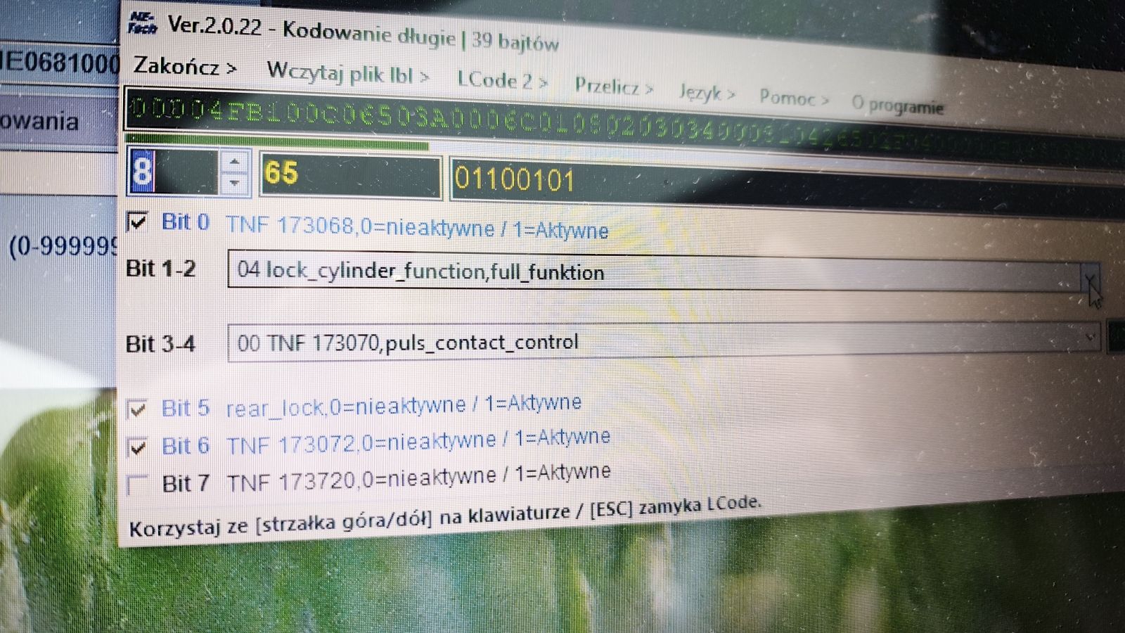

Spróbuj:
Sterownik 46, bajt 8, deaktywuj bit 2, aktywuj bit 1.
Następnie odczekanie uśpienia sterowników.
W dniu 12.02.2026 o 16:27, Muskel1 napisał(a):
Spróbuj:
To chyba nie to
Edytowane przez skotmen

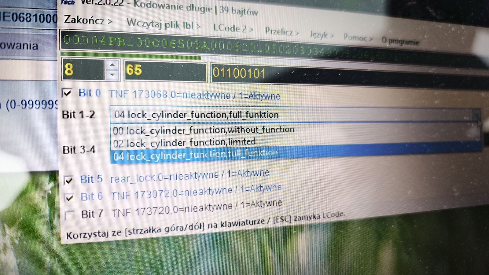

To. Wybierz 02 function limited.
Hej zmieniłem kodowanie przyjęte ale niestety nie działa
Ok, to przywróć do pierwotnego kodowania.
Znalazłem odpowiedzialny Bit.
Strownik 46, Bajt 20, deaktywuj bit 0
Dobra robota Dzięki za kolejną fachową pomoc 👍

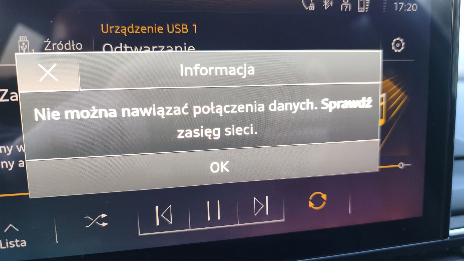

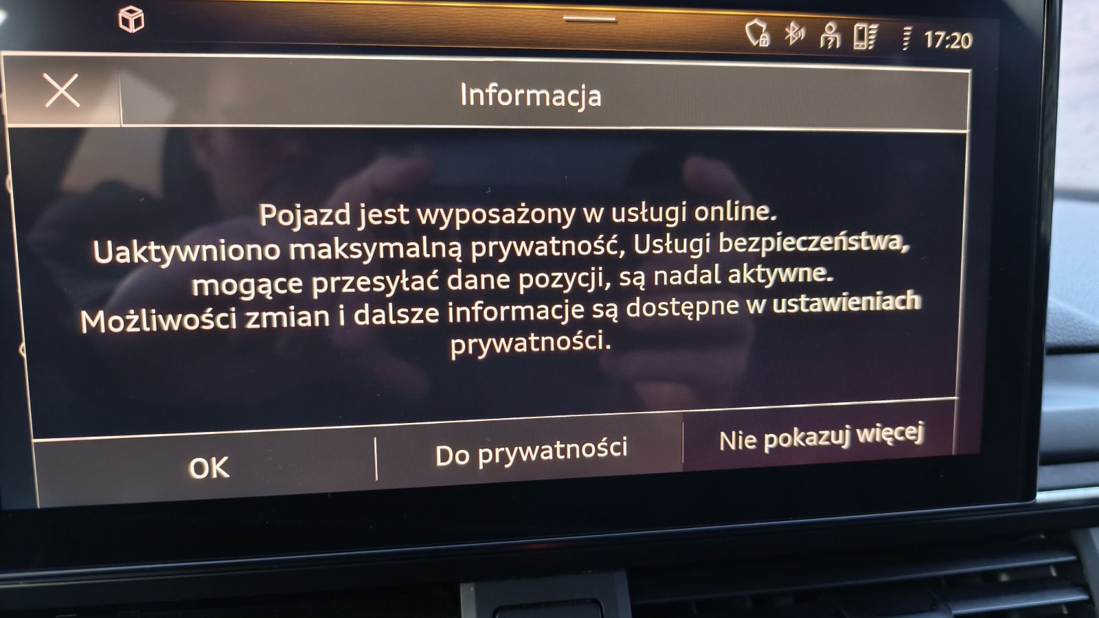

Witam ponownie 😁 Da radę wyłączyć te komunikaty są irytujące

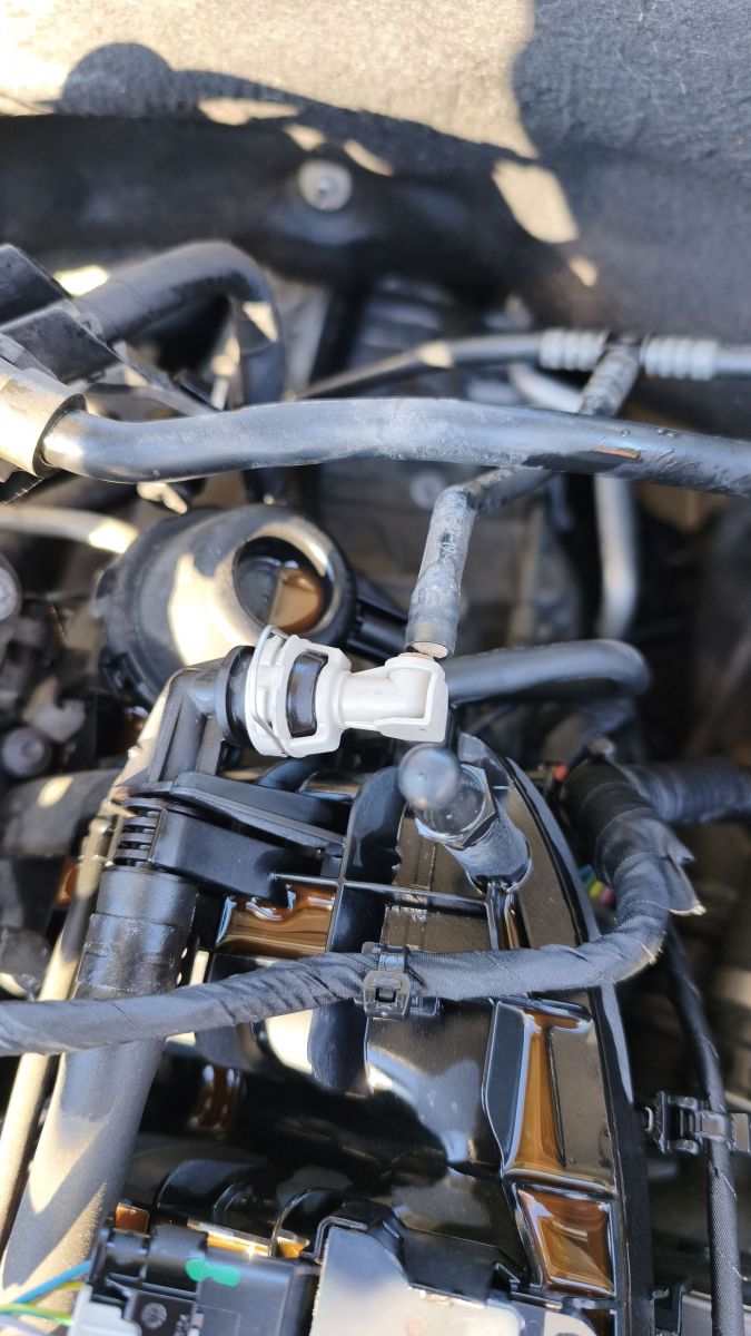

Panowie awaria jak się to nazywa jakiś numer?
