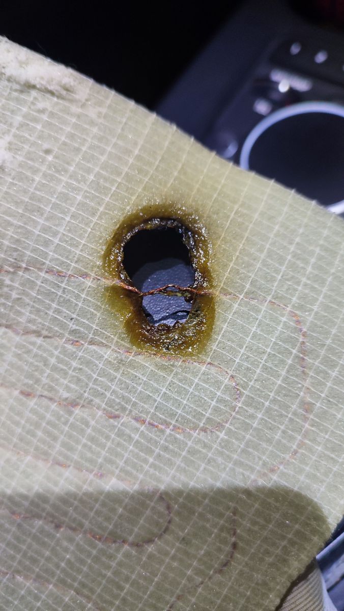

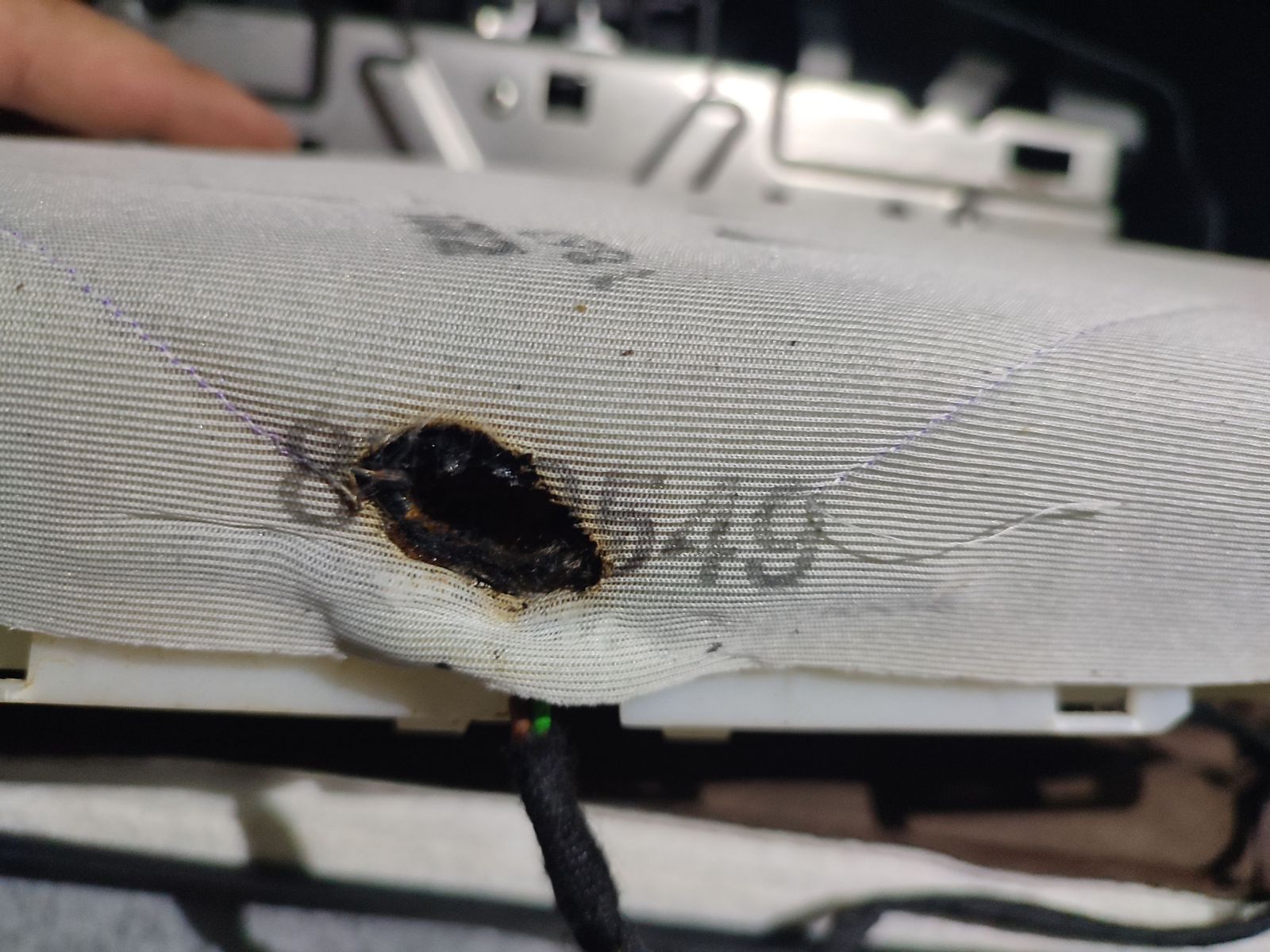

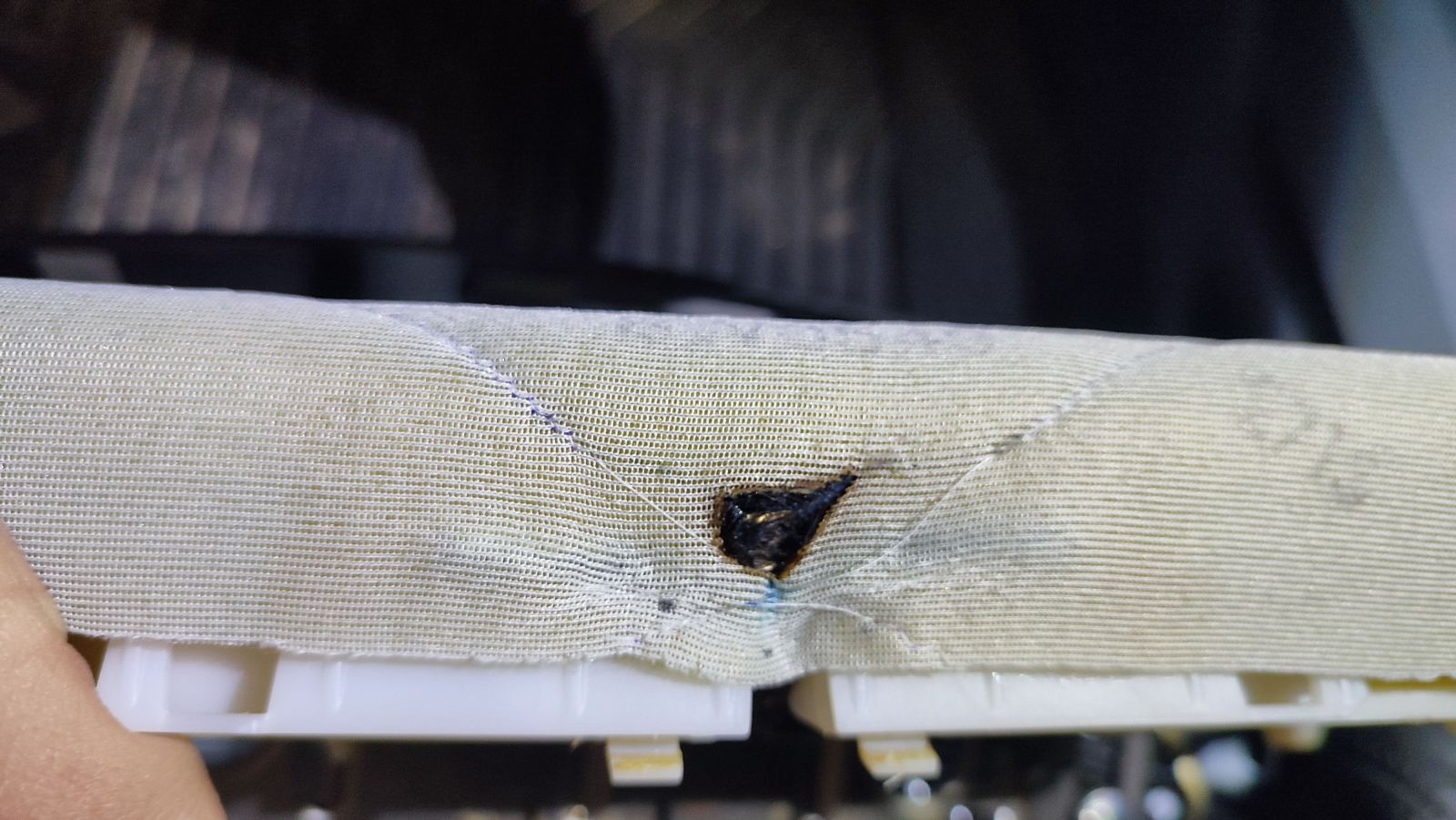

Cześć,
Niestety, ale w fotelach sline palą się maty grzewcze oryginalne na potęgę . Uważajcie na swoje 4 litery :)IMG_20241220_202524.thumb.jpg.47e75bcd431c8a1b3bc6faa1d5ec02ca.jpgIMG_20240410_104118.thumb.jpg.57f68bca5833f2e491b0cff062d7e3fc.jpgIMG_20241220_215701.thumb.jpg.d586eef7a78008346d42501dfaf136f7.jpg
Wygląda jakby drut grzewczy został uszkodzony (pękł), co powoduje wzrost rezystancji przejścia i co za tym idzie wzrostu temperatury. Najczęstszą przyczyną tego jest klękanie na fotelu.
Zgadza się, ale w tym przypadku również pojawia się wada w wysuwanym podudziem. Jeśli włączycie ogrzewanie fotela i po kilkunastu sekundach poczucie spaleniznę ( lub inny zapach z pomiędzy nóg ) z siedziska to nie wolno załączać podgrzewania fotela, bo materiał z maty grzewczej jest dość łatwopalny, a tapicerka posiada piankę, która nie lubi ognia i łatwo o dziurę.
