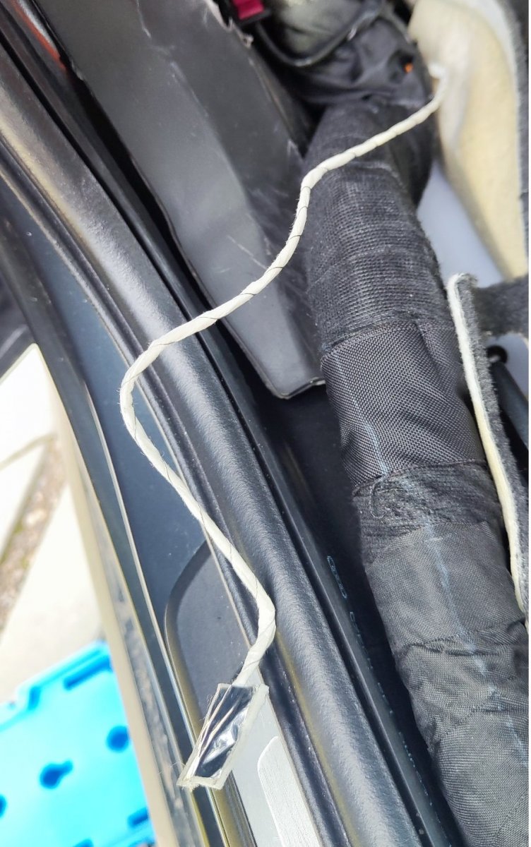

Panowie co za dziwny drucik z antena? Znajduję się to w progu kierowcy. Może antena do wykrywania kluczyka w pojeździe?
Czujnik wilgotności, wykorzystywany tylko w cyklu produkcyjnym pojazdu. Ten drucik idzie pod wykładzinę. Dotykając miernikiem po obu stronach tych blaszek można sprawdzić czy jest "przejście" między nimi. Jeżeli tak, to pod wykładziną znajduje się woda.
Po odbytych testach szczelności w fabryce, nie ma już dalszego zastosowania.
O kurde nie spodziewałem się. Dziękuję za piękne wyjaśnienie ?.
