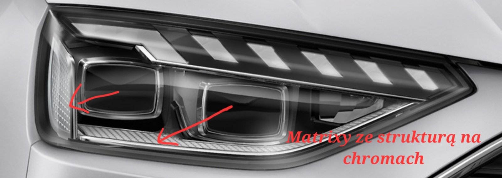

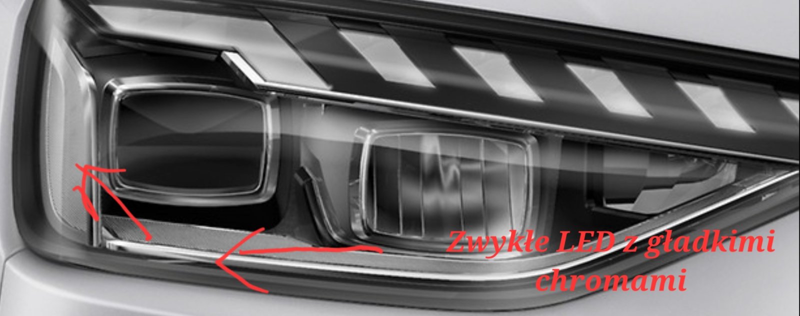

B9 Pollift, kod wyposażenia PX2 - LED headlamps and LED rear combination lamps with dynamic turn signal in rear - to będą LEDy z matrixem czy bez?
Jak rozróżnić z wyglądu "zwykłe" lampy ledowe od led matrixa?
W polifcie lampy matrix na pierwszy rzut oka nie różnią się optycznie od tych zwykłych led (tych z środkowej konfiguracji, bo te najzwyklejsze z najniższej konfiguracji są całkiem inne). Zatem wracając do matrixów, należy się przyjrzeć z bliska na chromy w lampie. Zwykłe led mają gładkie chromy, w matrixach te chromy mają taką jakby strukturę. Dodatkowo soczewka (a raczej odbłyśnik) do świateł drogowych w zwykłych led ma takie jakby prążki a w matrixach jest gładka.
PX2 to przednie lampy led zwykłe a tylne z dynamicznym kierunkiem
No i wszystko wiadomo, dzięki Muskel :)
