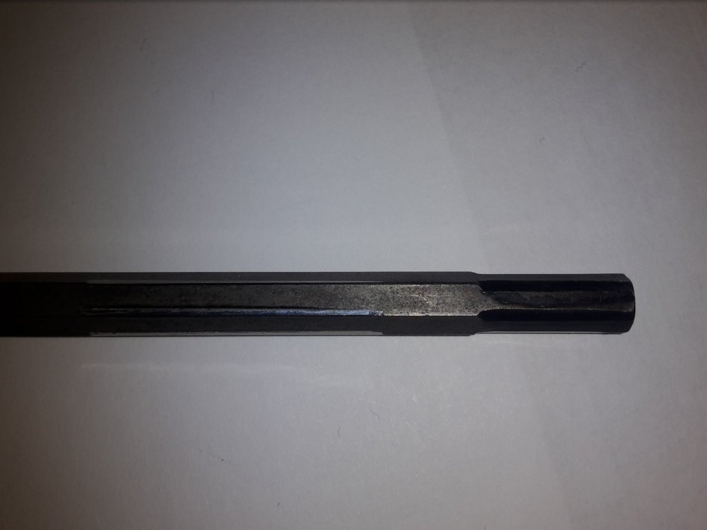

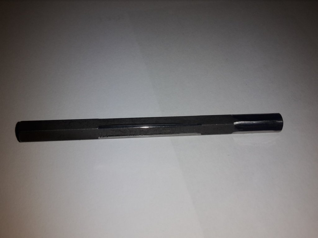

jjrossi1 Opublikowano 20 Czerwca 2017 Opublikowano 20 Czerwca 2017 (edytowane) Cześć chciałby się podzielić tematem nieszczesnej pompy olejowej: BPW 2007.R AVANT. MULTITRONIK. PRZEBIEG 273TYS.KM. awaria na autostradzie a1 przy 150km/h wyskoczyła kontrolka na fisie ciśnienie oleju. Auto zgaszone sprawdzony poziom oleju.check.było na fisie ok. Próba druga włączenia się do ruch kolejny raz kontrolka ciśnienia oleju auto na laweta. Diagnoza : Kochany imbusik obkrecony. Turbo całe podobno:) Panewki do wymiany ale mechanik mówił ze profilaktycznie bo są lekko zuzyte. Pompa wysłana do Gdyni na regenerację. Fotki imbusik z nr. Dodam wieczorem pozdrawiam. Edytowane 20 Czerwca 2017 przez jjrossi1
scania1213 Opublikowano 20 Czerwca 2017 Opublikowano 20 Czerwca 2017 U siebie też wymienialem imbusik przy 244kkm i był już prawie okrągły, nowy musi wytrzymać jeszcze miesiąc(teraz już 253) i też daje do futurum.
jjrossi1 Opublikowano 20 Czerwca 2017 Autor Opublikowano 20 Czerwca 2017 (edytowane) Ja nie zdążyłem wymienić:) masz szczęście dzisiaj wysłałem powinna na piątek dojść gwarancja 4 lata:) polatamy zobaczymy. Edytowane 20 Czerwca 2017 przez jjrossi1
