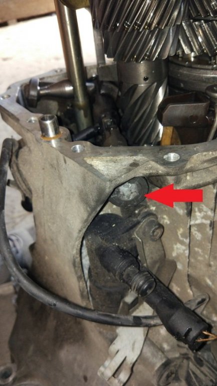

Chodzi o tą śrubę za wysprzęglikiem, co częściowo zakrywa ją kabel?
tak to jest ta śruba
z drugiej strony jest taka sama tylko ze niżej bo jak widzisz śruba jest wkręcona pod pewnym kątem

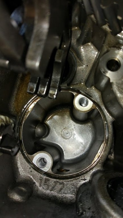

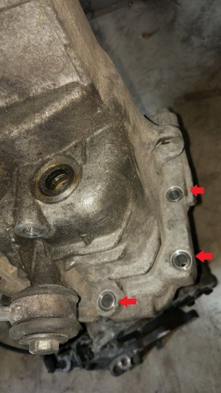

Zdejmujemy czapkę ok. 10 śrub :) (zdj. zrobione po demontażu)

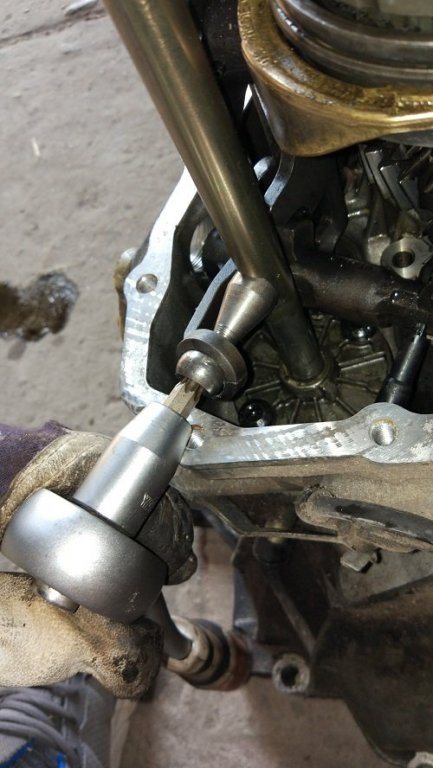

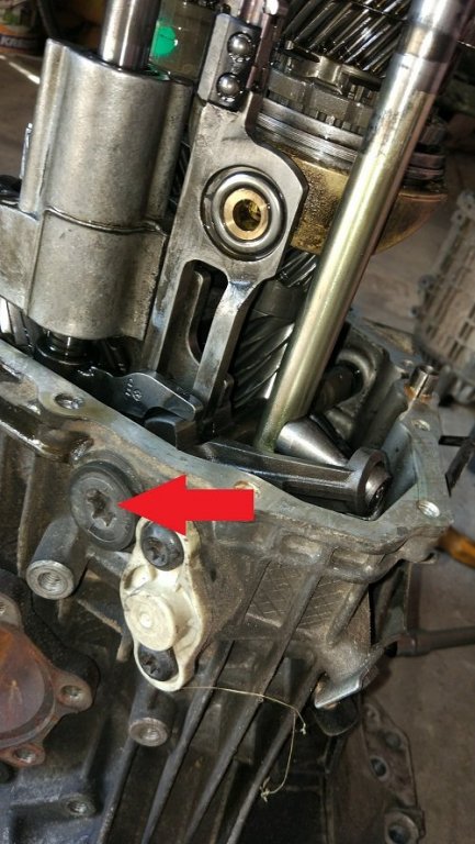

Następnie oba ograniczniki.

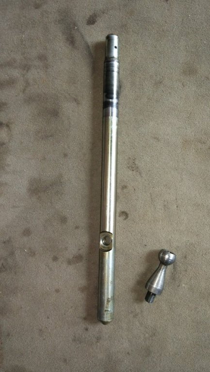

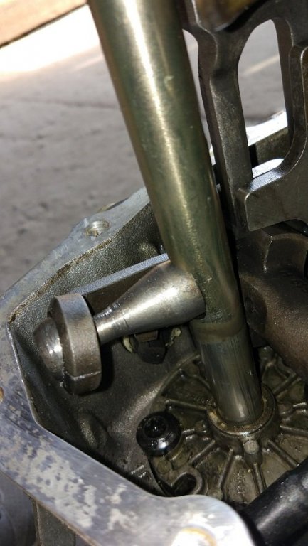

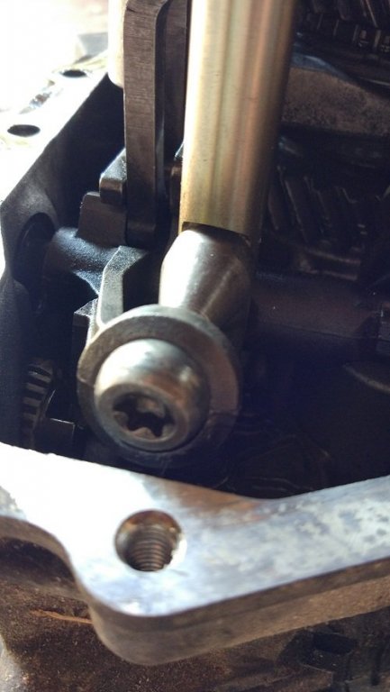

Sworzeń kulisty w walku wydaje się mieć sporę luzy.

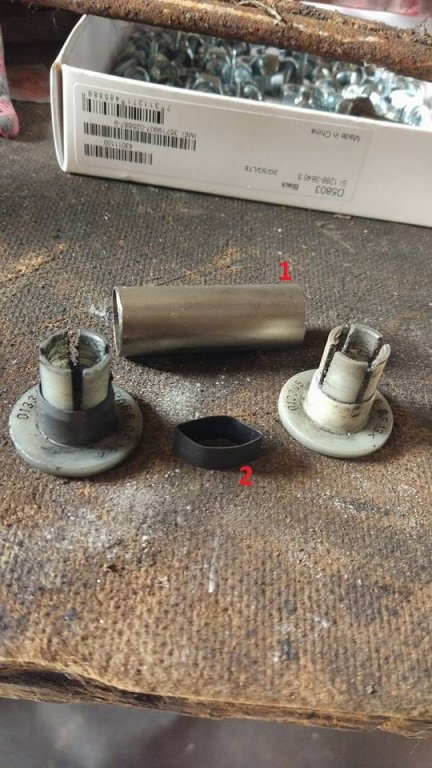

Tu widoczna jest taka tulejka? W mocowaniu wałka od zmiany biegów jej wyrobienie powoduje gibanie się na boki tegoż pręcika.

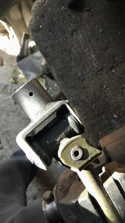

Jeżeli chodzi o luz lewo prawo, ostatnio kasowałem go regeneracją cięgna, które podobno nie jest do zregenerowania :decayed:

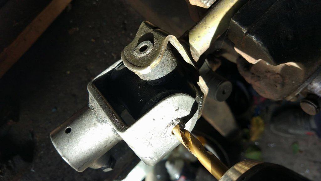

Nasz ruchliwy element jest zabezpieczony nitem z alu
Należy go rozwiercić, inaczej nie rozdzielimy zespołu
Luz widać na filmiku

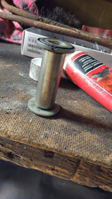

Zastosowałem kawałek cienkiej rurki i 2 kawałki termokurczki żeby wszystko było na maxymaknie sztywno
Niestety nie mam pełnej dokumentacji z pracy na końcu skręciłem wszytko śruba przyłapałem spawem, żeby wykluczyć odkręcenie się śruby.
Wrażenia?  Luzu brak , zauważyłem że biegi wchodzą lepiej, pewniej... polecam i zalecam każdemu :decayed:
