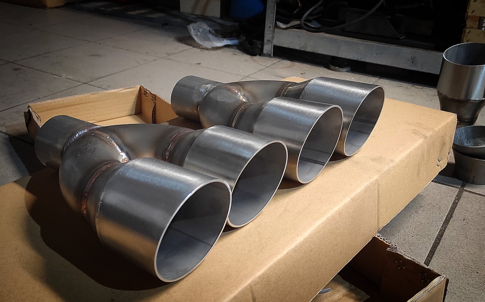

grzes283 Opublikowano 26 Marca Opublikowano 26 Marca W dniu 30.01.2025 o 10:03, Hugo napisał(a): @audicoman zamiennik też pasuje - https://allegro.pl/oferta/dyfuzor-spoiler-audi-a6-4g-c7-15-18-wz-s6-sline-8416900982? Ja pomalowałem od razu w czarny mat Darku, napiszesz mi, jaki masz wymiar końcówek? Dorabiałeś, czy to sa te z Ali?
Hugo Opublikowano 26 Marca Opublikowano 26 Marca 2 minuty temu, grzes283 napisał(a): Darku, napiszesz mi, jaki masz wymiar końcówek? Dorabiałeś, czy to sa te z Ali? 102mm. Kolega mi robił
grzes283 Opublikowano 26 Marca Opublikowano 26 Marca 41 minut temu, Hugo napisał(a): 102mm. Kolega mi robił Ok, dzięki za info. Pozdrawiam ? 1
george Opublikowano 27 Marca Opublikowano 27 Marca 16 godzin temu, grzes283 napisał(a): Ok, dzięki za info. Pozdrawiam ? Zapytaj w Custom Hoffman, jeżeli nie mają na półce to na pewno wyspawają.
