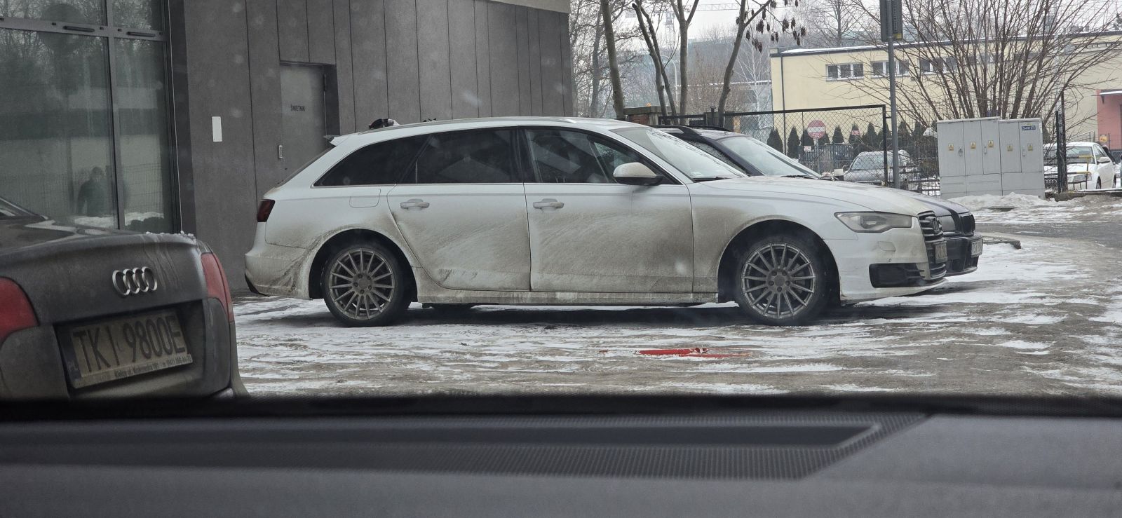

Siema.
Taki post śmieszkowy...
Co tu jest nie tak?
4 minuty temu, Adam87 napisał(a):
Co tu jest nie tak?
Ziomal tego 😂
Kiedy kupiłeś auto i zabrakło na felgi ( ͡° ͜ʖ ͡°) #motoryzacja #he...  (@Enignum) :: Wykop.pl
Ktoś włożył 18" (wyglądają na DTM z B7) na zimę przy standardowym zawieszeniu i wyszła🐐.
gdyby była opona do a6 a nie z a4 b6 to by nie wyglądało to tak komicznie
