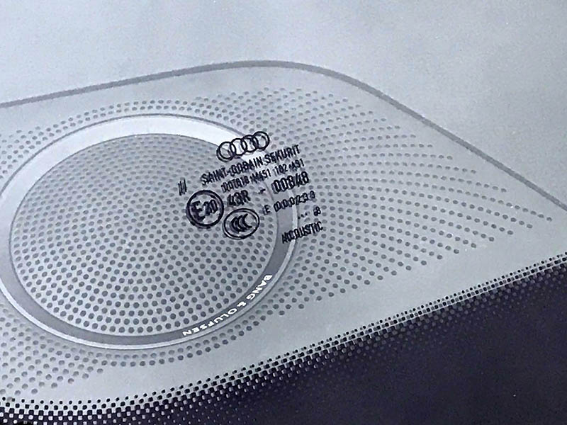

Norbas Opublikowano 6 Października 2019 Opublikowano 6 Października 2019 Chyba, ze tak. Ja mam drugie auto z ta szyba i według mnie te kilka decybeli robi roznice ... ale to moja opinia. Mogła by być trochę twardsza p
l2k2 Opublikowano 6 Października 2019 Autor Opublikowano 6 Października 2019 34 minuty temu, Norbas napisał: Chyba, ze tak. Ja mam drugie auto z ta szyba i według mnie te kilka decybeli robi roznice ... ale to moja opinia. Mogła by być trochę twardsza p O to dobrze to słyszeć, że jakaś różnica jest, nie bez powodu pewnie montowali fabrycznie acoustic przy Bangu Ludzie narzekali, że zamienniki miękkie i się rysują, więc nic lepszego od ori się tu chyba nie wymyśli. Może zależy od wypustu, w drugim aucie (C7) przy podobnym przebiegu przednia szyba wygląda znacznie lepiej.

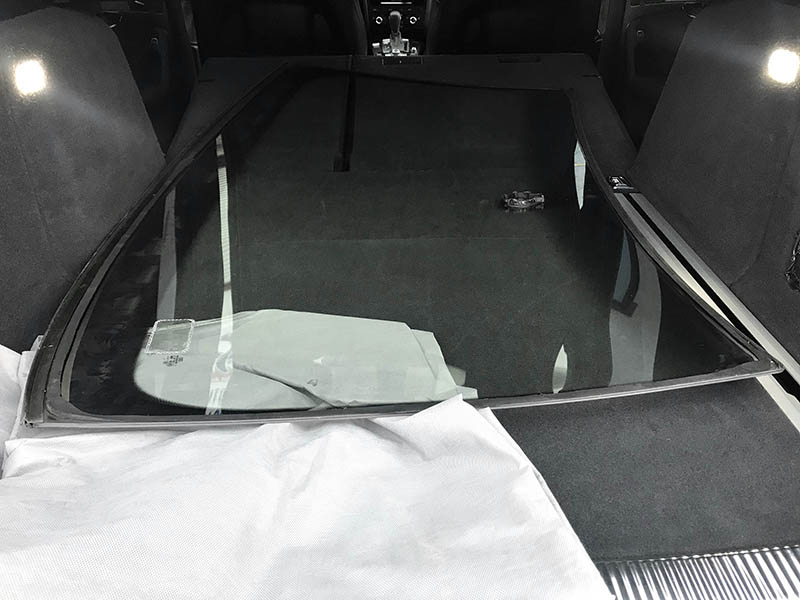

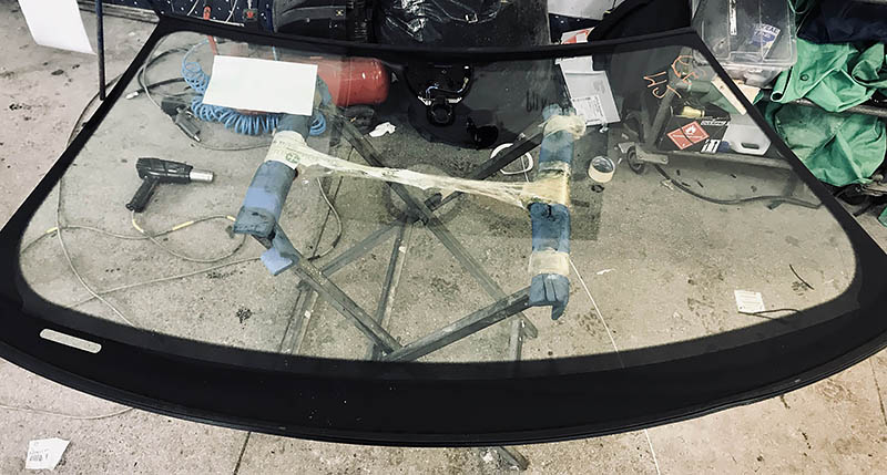

l2k2 Opublikowano 9 Października 2019 Autor Opublikowano 9 Października 2019 Dziś zamontowana nówka ori szyba Acoustic pod Lane Assist Zostało dokompletować jeszcze graty i będzie Lane, no i co nowe to nowe Panowie ze się postarali, stara zdemontowana bez uszkodzeń.

l2k2 Opublikowano 10 Października 2019 Autor Opublikowano 10 Października 2019 23 godziny temu, Norbas napisał: No i gitara. Wazne aby demontaż odbył się bez uszczerbku dla karoserii ? Jak odczucia ? Póki co ciężko coś więcej napisać, nie byłem jeszcze w trasie. Z Acoustic nie zauważam jakiś różnic jeśli chodzi o zmianę głośności, myślałem że będzie to bardziej zauważalne, może przy wyższych prędkościach coś tu da się to odczuć Jest zauważalna zmiana na plus jeśli chodzi o brzmienie wysokich w audio + przejrzystość nowej szyby bez najmniejszej nawet rysy czy odprysku, tu nie ma nawet co porównywać. 1

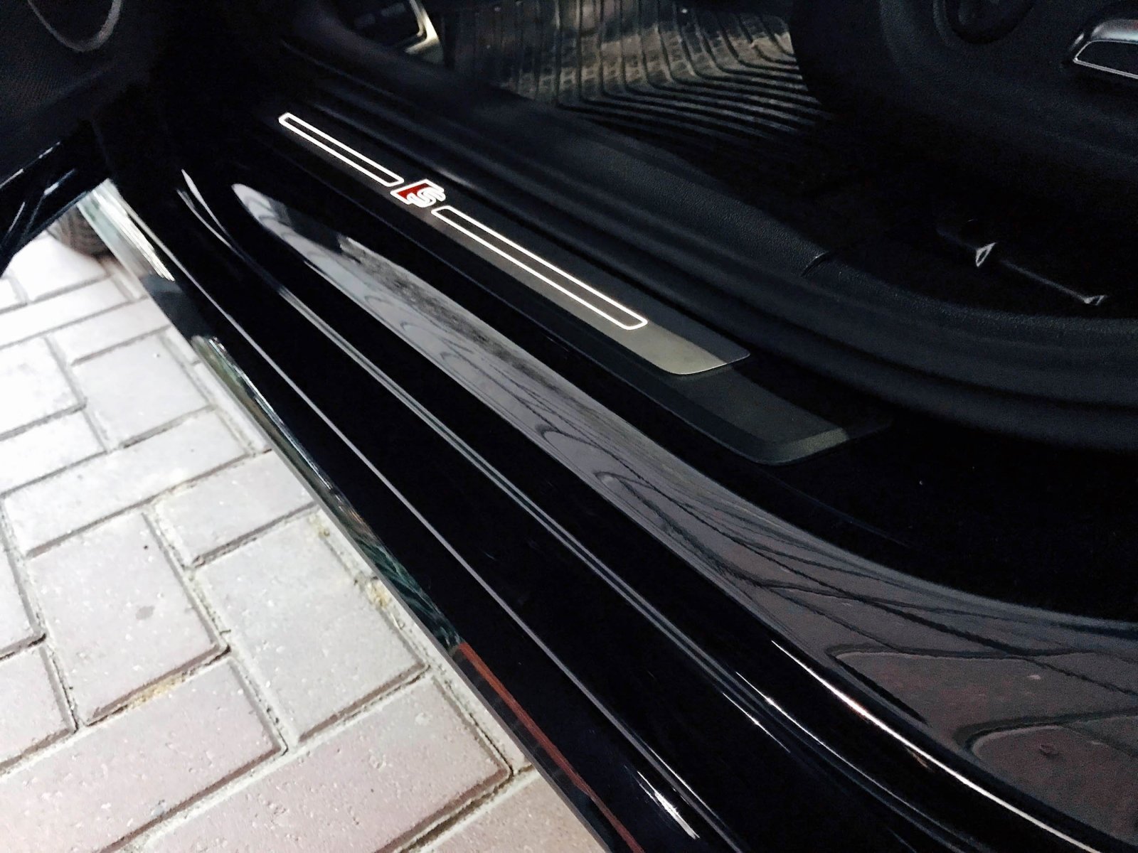

Hubertus01 Opublikowano 10 Kwietnia 2020 Opublikowano 10 Kwietnia 2020 listwy progowe z b9 pod co dokładnie podłączyłeś?
l2k2 Opublikowano 10 Kwietnia 2020 Autor Opublikowano 10 Kwietnia 2020 Podłączone pod oświetlenie przestrzeni pod drzwiami, tzn. zapalają się i gasną po otwarciu/zamknięciu każdych drzwi niezależnie, ale równie dobrze mogą być podłączone pod lampkę oświetlenia kabiny, z tym że będą wtedy zapalały się jednocześnie wszystkie.

Hubertus01 Opublikowano 10 Kwietnia 2020 Opublikowano 10 Kwietnia 2020 37 minut temu, l2k2 napisał: Podłączone pod oświetlenie przestrzeni pod drzwiami, tzn. zapalają się i gasną po otwarciu/zamknięciu każdych drzwi niezależnie, ale równie dobrze mogą być podłączone pod lampkę oświetlenia kabiny, z tym że będą wtedy zapalały się jednocześnie wszystkie. dzięki za info a dużo trzeba tego plastiku zeszlifować?
l2k2 Opublikowano 10 Kwietnia 2020 Autor Opublikowano 10 Kwietnia 2020 (edytowane) 46 minut temu, Hubertus01 napisał: dzięki za info a dużo trzeba tego plastiku zeszlifować? Ok. 5 mm do ścięcia. Trzeba uważać, żeby nie uszkodzić przewodu oraz taśmy, ale jak się z tym pobawisz to będą idealnie płasko. Jeszcze potem trzeba je zabezpieczyć przed wilgocią i klejenie na taśmę dwustronną. Na fotkach tak jak to powinno wyglądać. Edytowane 10 Kwietnia 2020 przez l2k2 1
