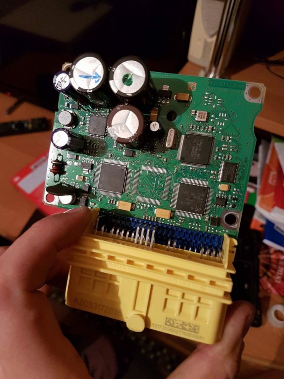

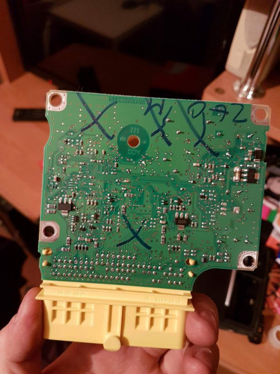

Kodzak33 Opublikowano 7 Listopada 2017 Opublikowano 7 Listopada 2017 Witam dzięki poleceniu przez RALF76 http://airbagserwis.pl/ wysłałem swój sterownik właśnie tam. U nich także była komunikacja na stole ale dzięki 20 letniemu doświadczeniu z tymi sterownikami miałem jakiś ukryty błąd świadczący o popsutej płycie. Mimo nietypowej płyty udało się to naprawić. Koszt 350zl. Gorąco polecam ten serwis bardzo dobre podejście do klienta. Główną przyczyną umierania tych sterowników są skoki napięcia bądź padający aku.
RALF76 Opublikowano 7 Listopada 2017 Opublikowano 7 Listopada 2017 (edytowane) Daj znać po wrzuceniu do autka czy wszystko gra... Edytowane 7 Listopada 2017 przez RALF76 1
Kodzak33 Opublikowano 10 Listopada 2017 Opublikowano 10 Listopada 2017 W dniu 7.11.2017 o 12:15, RALF76 napisał: Daj znać po wrzuceniu do autka czy wszystko gra... Właśnie złożyłem wszystko oraz skasowałem błędy i jest ok. Dzięki RALF76 za namiar. 1
RALF76 Opublikowano 10 Listopada 2017 Opublikowano 10 Listopada 2017 28 minut temu, Kodzak33 napisał: Właśnie złożyłem wszystko oraz skasowałem błędy i jest ok. Dzięki RALF76 za namiar. Fajnie że temat zamknięty - zatem fachowiec okazał się godnym polecenia...
Kodzak33 Opublikowano 22 Listopada 2017 Opublikowano 22 Listopada 2017 Dla dopełnienia tematu tak wygląda wsad sterownika który został u mnie wymieniony i zaprogramowany.

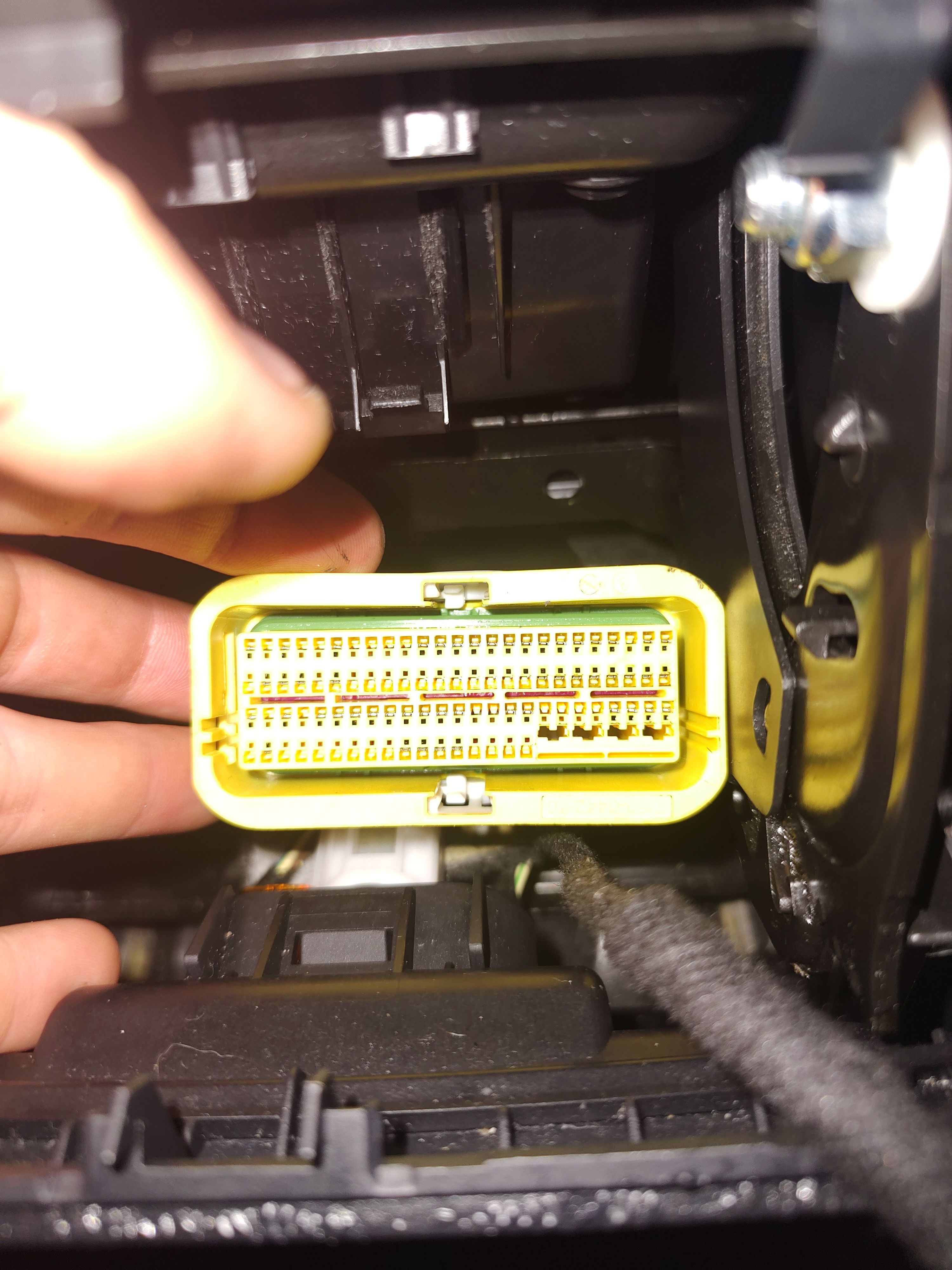

Oski08 Opublikowano 6 godzin temu Opublikowano 6 godzin temu Bezpieczniki sprawdzone wszystkie z lewej i prawej strony kokpitu i w bagażniku po prawej stronie. Dobrze tylko który pin lub który kabel odpowiedzilny jest za zasilanie modułu. Daje zdjęcie kostki
Muskel1 Opublikowano 5 godzin temu Opublikowano 5 godzin temu 15 minut temu, Oski08 napisał(a): Bezpieczniki sprawdzone wszystkie z lewej i prawej strony kokpitu i w bagażniku po prawej stronie. Jak sprawdzone?
Oski08 Opublikowano 5 godzin temu Opublikowano 5 godzin temu 4 minuty temu, Muskel1 napisał(a): Jak sprawdzone? Miernikiem przejście na każdym bezpieczniku
