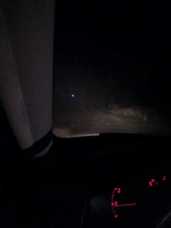

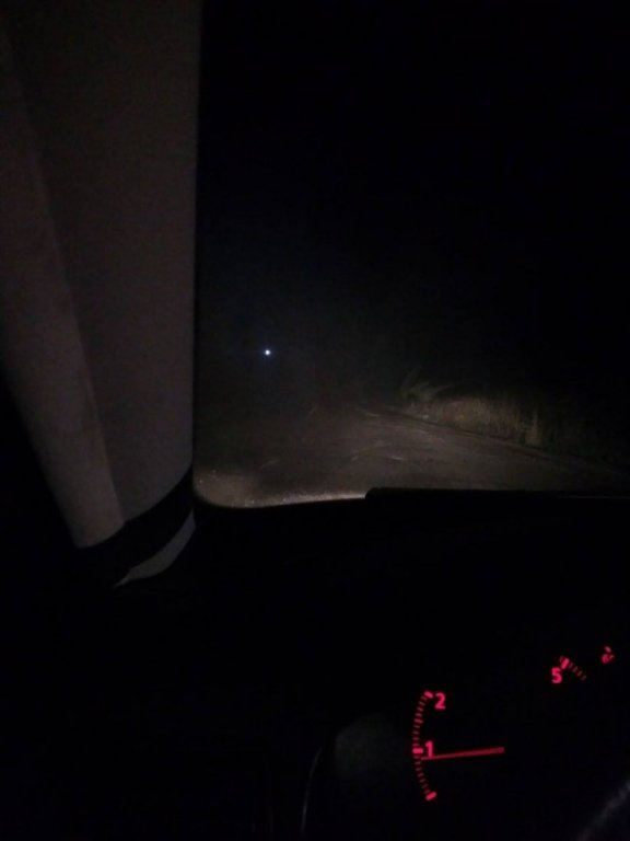

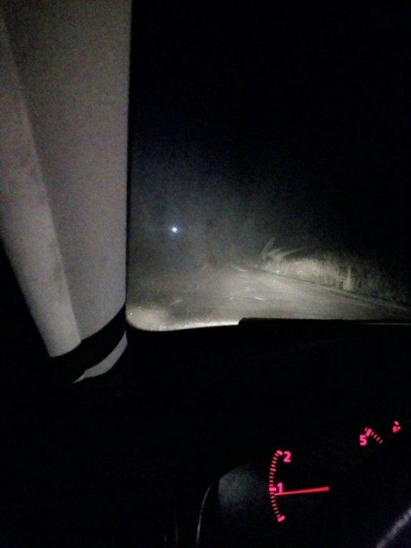

karoladamczyk98 Opublikowano 2 Października 2017 Opublikowano 2 Października 2017 Mam pytanie, może ktoś sie spotkał z takim problem... mianowicie, parują mi szyby a najbardziej czołowa, a dokładnie zaczynają (jesień), w zeszłym sezonie było to samo ale jakoś przyzyłem... także ostatnio wziąłem sie za to, czyli: -wymieniłem filtr kabinowy na węglowy, przy okazji wymyłem całą obudowę tego filtra (wykręciłem i wogóle) i uszczelniłem silikonem; -uszczelniłem silikonem całą przednią szybe; -udrożniłem i wyczyściłem odpływy razem z całym podszybiem; -uszczelniłem przejście linki (od środka i zewnątrz) od zamka maski, był niewielki przeciek do środka; -rozebrałem podłogę i wyciągnąłem całą wodę (z tego przecieku wyżej) z gąbki, rozebrałem w bagażniku boczne wykładziny i uszczelniłem miejsce pompki centralnego zamka oraz schowek na lewarek, wysuszyłem te wykładziny i ogólnie cały środek; -uszczelniłem luke w rogu deski od kierowcy (odklejone po rogach tapicerka) przy podszybie, od środka... - sprawdziłem nagrzewnice, suchutka... -umyłem wszystkie szyby od środka, idealnie... i ciągle parują, może lekka poprawa ale... wieczorami, gdy spadnie temperatura, jest już jakaś różnica pomiędzy tą w środku to zaczynją parować, muszę mieć na minimum 2 biegu nawiewu by było okej wyłączę moment zachodzi przednia szyba, wszystko było by okej gdyby zachodziła od strony pasażera, ale ona od strony kierowcy, pasażer widzi wszytko okej a u mnie już jest nieciekawie... dla mnie wygląda to trochę dziwienie, dla podglądu wrzucę zdjęcie
