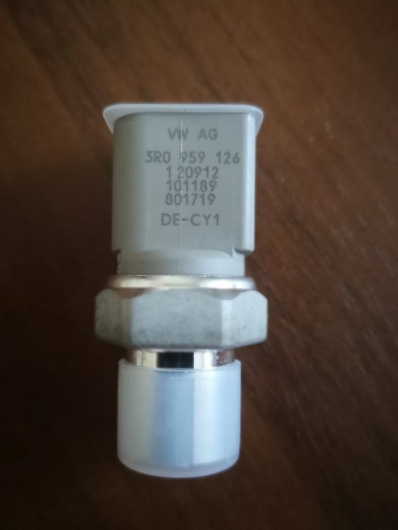

luki19862121 Opublikowano 7 Sierpnia 2018 Autor Opublikowano 7 Sierpnia 2018 Przez takie małe ustrojstwo wracałem z wczasów 350km bez klimy w 33 stopniach na zewnątrz
kamil-vag Opublikowano 7 Sierpnia 2018 Opublikowano 7 Sierpnia 2018 Czujnik ciśnienia wywaliło od razu błąd czy miałeś już jakieś symptomy ?
luki19862121 Opublikowano 7 Sierpnia 2018 Autor Opublikowano 7 Sierpnia 2018 W dniu 7.08.2018 o 12:28, kamil-vag napisał(a): Czujnik ciśnienia wywaliło od razu błąd czy miałeś już jakieś symptomy ? Rozwiń Od razu econ się zaswiecił i lipa. Wcześniej wszystko było cacy. Niestety to nie koniec problemów po naprawie czujnika sprężarka nie startuje i nie wiem dlaczego.
MaTeo85 Opublikowano 7 Sierpnia 2018 Opublikowano 7 Sierpnia 2018 Zerknij na bloki pomiarowe 001 i 002. Jak co to mozesz wkleic na pw. A w ogole czujnik nowy dobry kupiony?
luki19862121 Opublikowano 7 Sierpnia 2018 Autor Opublikowano 7 Sierpnia 2018 W dniu 7.08.2018 o 18:28, MaTeo85 napisał(a): Zerknij na bloki pomiarowe 001 i 002. Jak co to mozesz wkleic na pw. A w ogole czujnik nowy dobry kupiony? Rozwiń Mati czujnik ok w bloku 1 wszystko jak należy napięcie podaje ciśnienie w stanie spoczynku 5bar więc ok. Podejrzewam że sprzęgło się zerwało bo coś zgrzytlo jak przez bramki na autostradzie przejeżdżalem, ale nie jestem pewien czy to u mnie było . Dziś udało się oddać auto do dobrego speca co we Wrocławiu graniczy z cudem terminy po 20 sierpnia wszędzie więc zobaczymy co powie. W 2 bloku nie wiem jakie wartości pokazuje ale były w granicach normy patrząc w vcds.
MaTeo85 Opublikowano 7 Sierpnia 2018 Opublikowano 7 Sierpnia 2018 Spoko jak auto u speca to się nie wtrącam. Jak juz piszemy sobie to blok 002 podaje warunki wylaczenia kompresora... Jesli wylaczony zostal przez sterownik klimy lub silnika. W przypadku zerwanego sprzegla klima nie wywali błędów. Pamietac trzeba że zerwane sprzęgło to objaw a nie przyczyna.
luki19862121 Opublikowano 7 Sierpnia 2018 Autor Opublikowano 7 Sierpnia 2018 W dniu 7.08.2018 o 19:55, MaTeo85 napisał(a): Spoko jak auto u speca to się nie wtrącam. Jak juz piszemy sobie to blok 002 podaje warunki wylaczenia kompresora... Jesli wylaczony zostal przez sterownik klimy lub silnika. W przypadku zerwanego sprzegla klima nie wywali błędów. Pamietac trzeba że zerwane sprzęgło to objaw a nie przyczyna. Rozwiń Też jestem ciekaw co tam się porobiło. Błąd był tylko czujnika i wskazania 33bary po wymianie wskazania wróciły do normy innych usterek brak dlatego byłem pewien że czujnik niestety kompresor się nie załącza reszta wydaje się być ok. Jak będę coś więcej wiedział napiszę coś się stało.
luki19862121 Opublikowano 8 Sierpnia 2018 Autor Opublikowano 8 Sierpnia 2018 Klimatyzacja wskrzeszona. Diagnoza uszkodzone sprzęgło wiskotyczne. Podczas ciągłej jazdy przy 33 stopniowym upale ciśnienie w układzie tak wzrosło, że przy nagłym zwolnieniu na bramkach podczas gdy wentylator na wiskozie ledwo się kręcił ciśnienie gazu rozwaliło czujnik ciśnienia klimatyzacji do tego stopnia że wypięło kostkę od czujnika a czujnik sam w sobie ma przedmuch jak rurka. Wymieniona wiskoza oraz czujnik klima działa jak należy.
