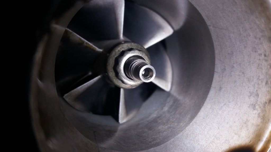

Mateusz Uchmanowicz Opublikowano 13 Marca 2018 Autor Opublikowano 13 Marca 2018 Tylko tak, sztanga rusza się dobrze. Turbo robi ciśnienie. Jesteście pewni że jest do regeneracji ? Łopatki wyglądają tak :
machina Opublikowano 13 Marca 2018 Opublikowano 13 Marca 2018 Nikt nie mówi o regeneracji tylko o czyszczeniu. Tylko wydaje ci się że sztanga poprawnie pracuje.
Mateusz Uchmanowicz Opublikowano 18 Marca 2018 Autor Opublikowano 18 Marca 2018 Geometria wyczyszczona, bez poprawy. Podkładka przy wirniku od strony ciepłej jest odcięta na całej długości. Muszę kupić nową turbinę bo w regenerację nie chce się bawić. Ktoś z forum sprzedaje używane turbawki do AWXa ? Proszę o pomoc
