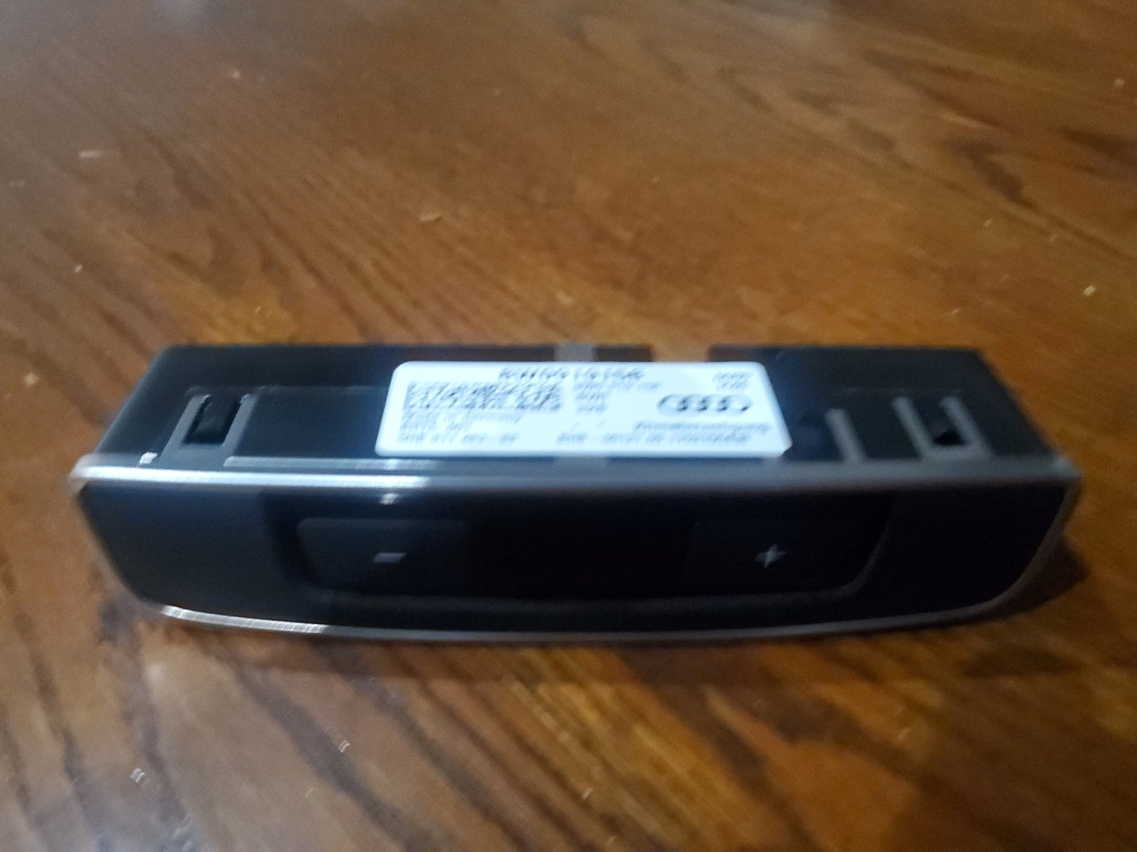

Czy ktoś wie czy z panelu na tył trzeba ściągnąć ochronę komponentu?
Nie trzeba, nie ma z tyłu.
Ok. Dzięki bo chcę zacząć od zdjęcia ochrony i założenia panelu w celu testowania jak będę zakładał.
Co do wymiany samego panelu i tego co wcześniej pisałem to o ile w zimniejszym okresie było OK, to teraz jak jest cieplej klima czuć że nie działa tak jak trzeba więc nie polecam wymiany samego panelu nikomu. Cały układ działa tak jakby bez sprzężenia zwrotnego, w zamkniętej pętli, nie reguluje temperatury kabiny a temperaturę powietrza z nawiewu raczej. Myślę że gdyby dołożyć chociaż same czujniki temp z 3-strefowej to mogło by być OK, ale to tylko moje domysły. Ja póki co olewam temat, ale pewnie do niego kiedyś wrócę jak będę miał więcej czasu.

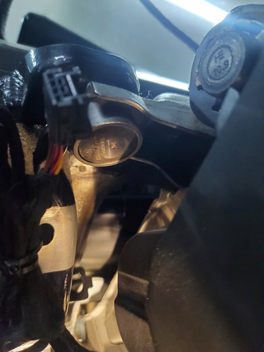

Czy ktoś może wie czy to są zaślepki pod tymi śrubami? Są dwie przy kolumnie kierownicy.

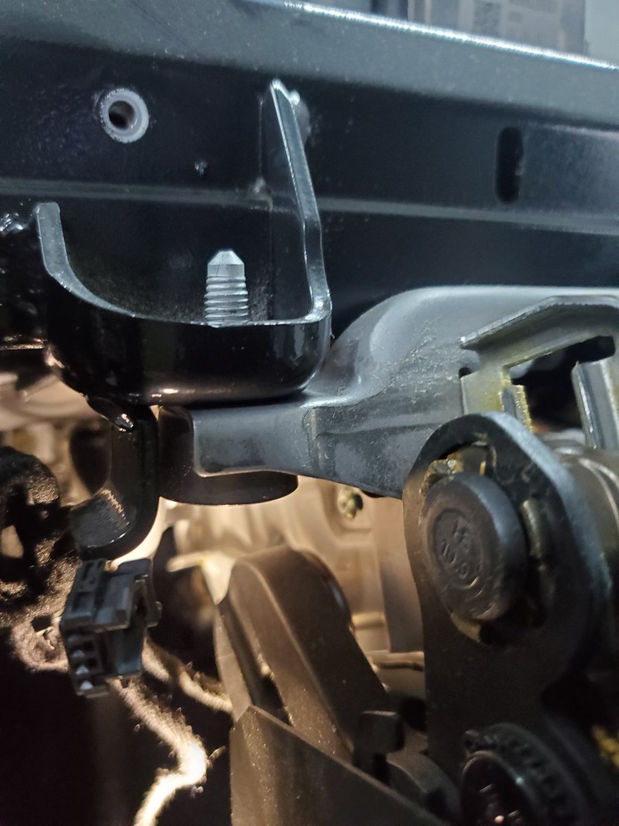

Poddaje się. Szyba jest do wycięcia inaczej nie odkręci belki deski rozdzielczej. Może kiedyś wrócę do tematu jak szyba będzie do wymiany. Narazie odpuszczam.
Jesteś pewny, patrzyłeś może w ksiazkach serwisowych jak wygląda demontaż nagrzewnicy? Udało się ściągnąć deskę tylko dalej jest problem?
Jest człowiek w gdzieś w Krakowie / okolicach który robi przekładkę klimy i to w takich pieniądzach że nie wierzę żeby wycinał szybę (ryzyko zbicia + kalibracja kamery to spory koszt)
Niestety nie mam dostępu do takich książek, jak wiesz gdzie tego szukać daj jakąś podpowiedź.
Pytałem z 3 osób, jedna co robiła wymianę nagrzewnicy w a5, mówiła że wycinała szybę resztę osób co pytalem to demontaz całego samochodu to też wycinali szybę tyle że im to było obojętne.
Teoretycznie można by było uciąć te dwie śruby i później lekko krótsze dać. To są M8x60 to gwintu jest sporo a gwintu w ramię samochu jest mniej. Ale był strach o szybę bo to blisko strasznie. Szyby wycinać nie chciałem bo mam jeszcze oryginal a w dodatku mam HUD, niby są to inne szyby (droższe).
Deskę i tunel sciagągnąć to jest najmniejszy problem, łatwo wszystko schodzi, później zaczynają się schody. Przerażają mnie też te wiązki co są pod deską zeby to później dobrze ułożyć jak by się stelaż deski z nagrzewnicą wyciągnęło ale jakoś by się udało.
Kolejna sprawa to trzeba spuścic płyn chłodniczy oraz klimatyzację. Najlepiej żeby ktoś przyjechal klimę spuszczać tam gdzie jest wymieniana nagrzewnica, ponieważ sprężarka klimatyzacji w tych samochodach nie ma odłączanego sprzęgła gdy klima nie pracuje, więc gdy nie ma czynnika nabitego można szybko zatrzeć sprężarkę a to koszt 1000zl + koszty wymiany.
Podszedł bym do tematu jeszcze raz jak by się dało jakos beż wycinania tej szyby, szkoda mi tego odpuścić całkowicie.
