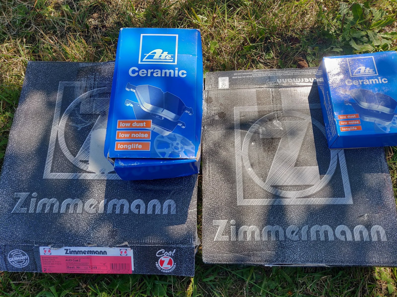

No i dziś dotarła kolejna z oczekiwanych paczek :banan:
Tym razem od @Wandej - wielkie dzięki!

Mam nadzieje ze to już zestaw tarcz i klockow pod wiekszy hebel, bo lepszej okazji na upgrade nie bedzie ;)
Seria czy swap na coś większego?;)
Tak przód na 320 i tył na 288
No no.. widać, że swap wpadł. Pierwsze pudełko 320, a drugie? ?
Ciekawe skąd na to pieniążki wziął ?
No to będzie teraz  hamować !:)

Jak dalej bedzie mało hamulców a za dużo pieniążków, można pomysleć o zacisku z Q5 jak u mnie ? Jest też wersja pod 320 i tarcza ta pasuje :)
Hahaha wszystko pięknie tylko z tym nadmiarem pieniążków może być trudno :decayed:

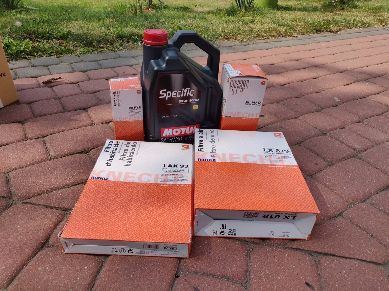

No i pękło kolejne 10k km - czas na serwis :)
