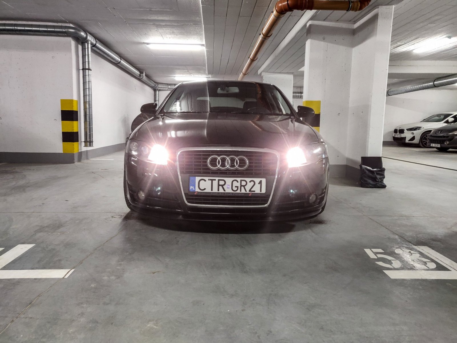

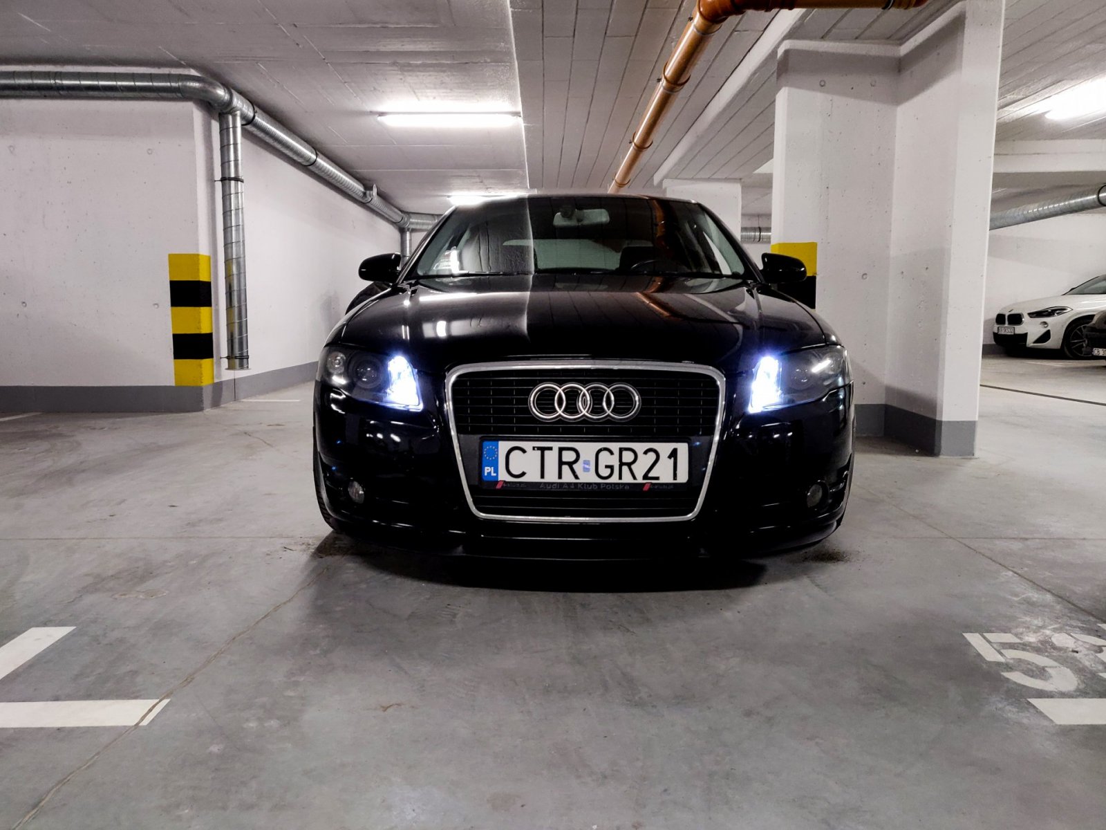

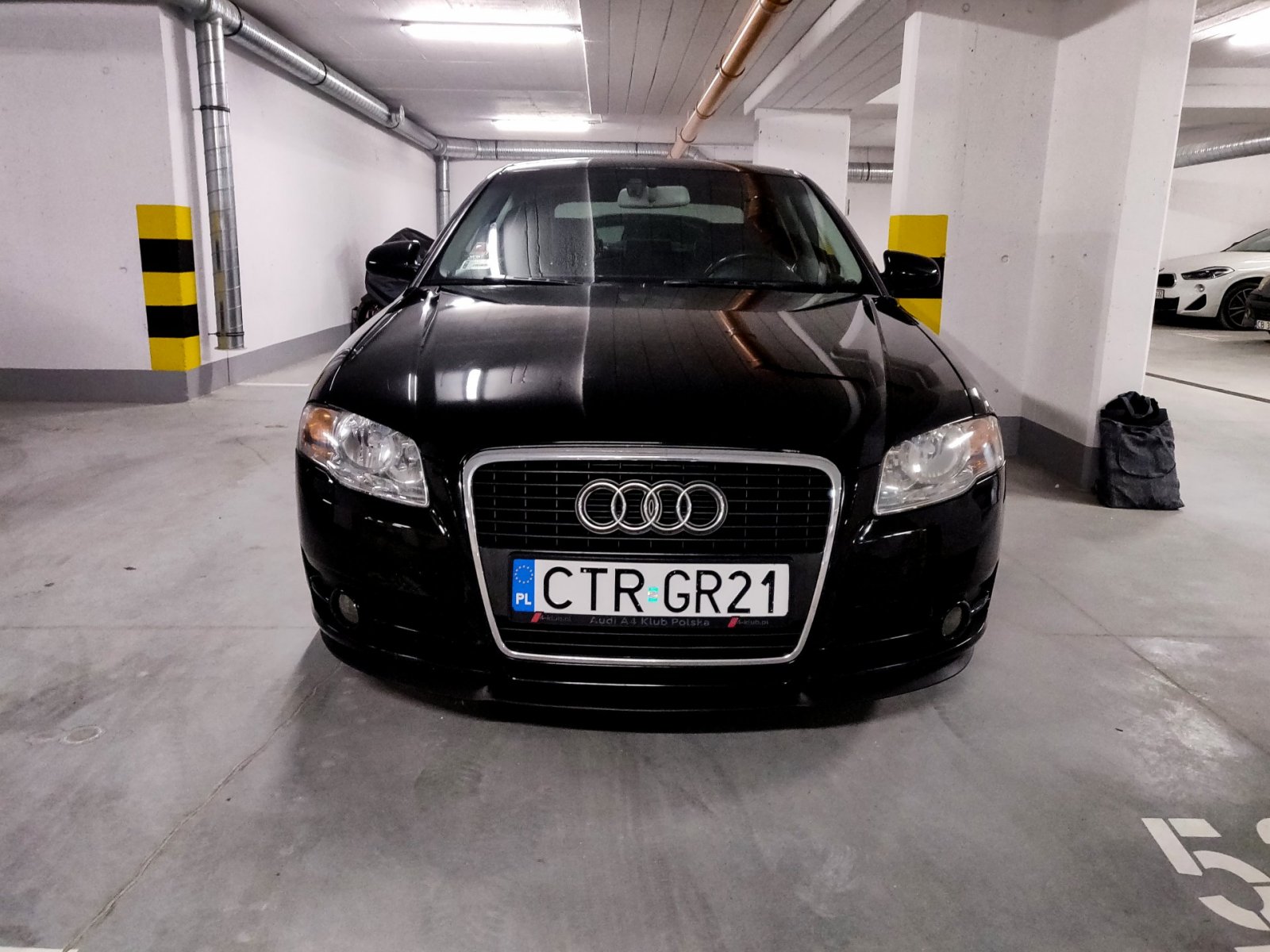

No i się doczekałem.
Lampy wylądowały na samochodzie  :banan:
Teraz mogę w 100% stwierdzić @kamil-vag megaaaaa robotaaaaa !!!!!!
Za nieocenioną pomoc w montażu dziękuję @MaTeo85
Panowie Wam obu należy się porządne :drinks::drunk::friends:
Co ja bym bez Was zrobił :)
A oto efekty:
  • Pomoc techniczna 6

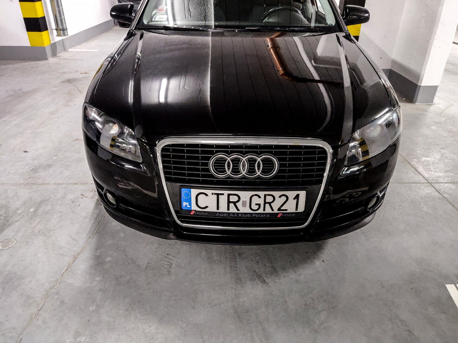

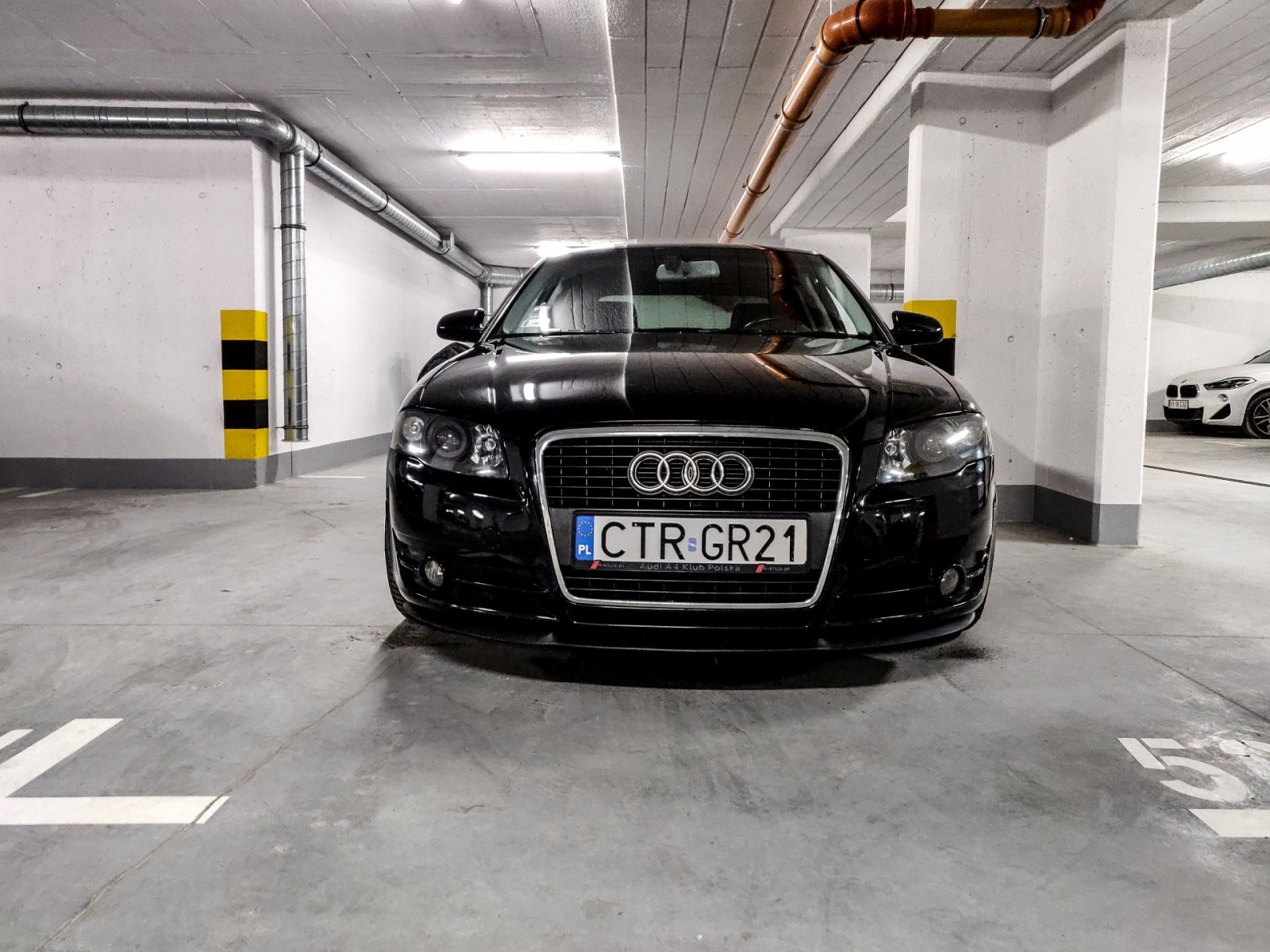

Szkoda, że się tak wszystko w tych lampach odbija hehe... Może dorzucisz w wolnej chwili zdj przy naturalnym świetle ?
No ale ten ryjek się zdecydowanie bardziej zadziorny zrobił ?
Pantera ma nareszcie ładne oczy ?
Super, że ten prototyp się do końca udał ? dla przypomnienia, jest to bi-halogen H7 na soczewkach Hella Classic 3"
Darek, teraz ta ramka grilla w czerń?
  • Pomoc techniczna 2
Noo Dareczku jest różnica:buhaha: i to spora..
Pięknie siadły:oklasky:
I faktycznie ramka w czerń teraz:whistling:

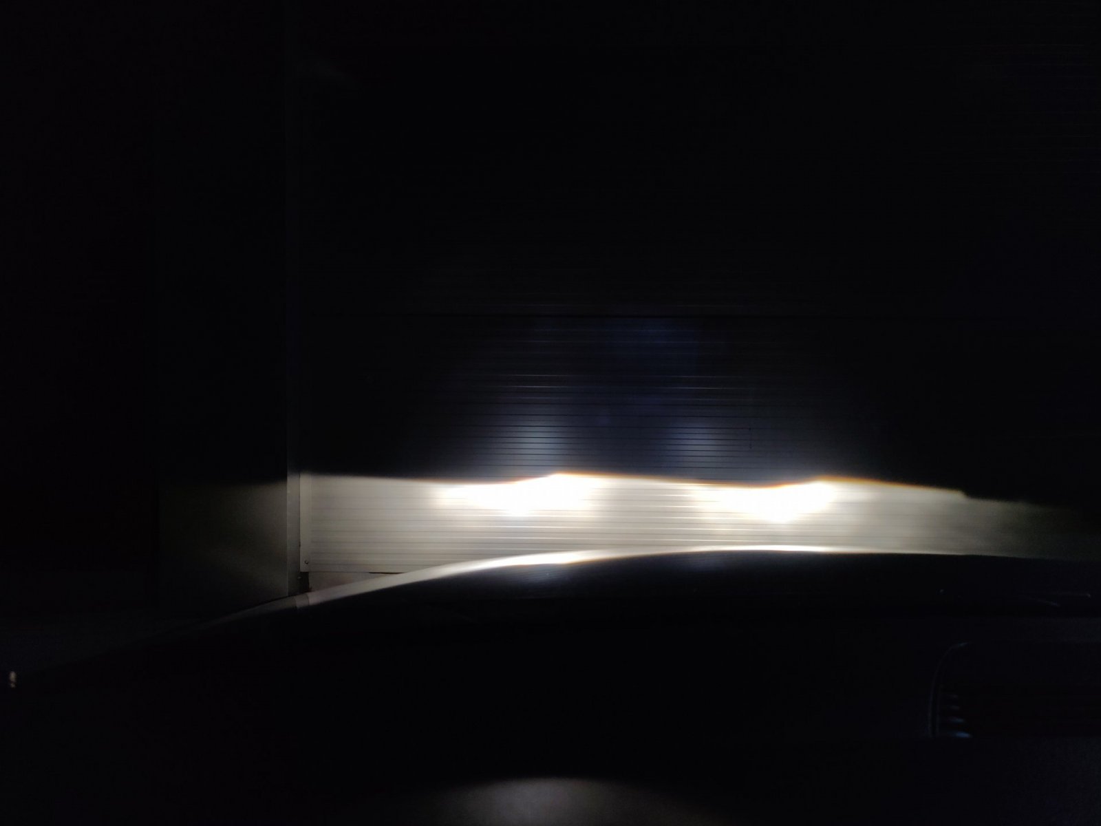

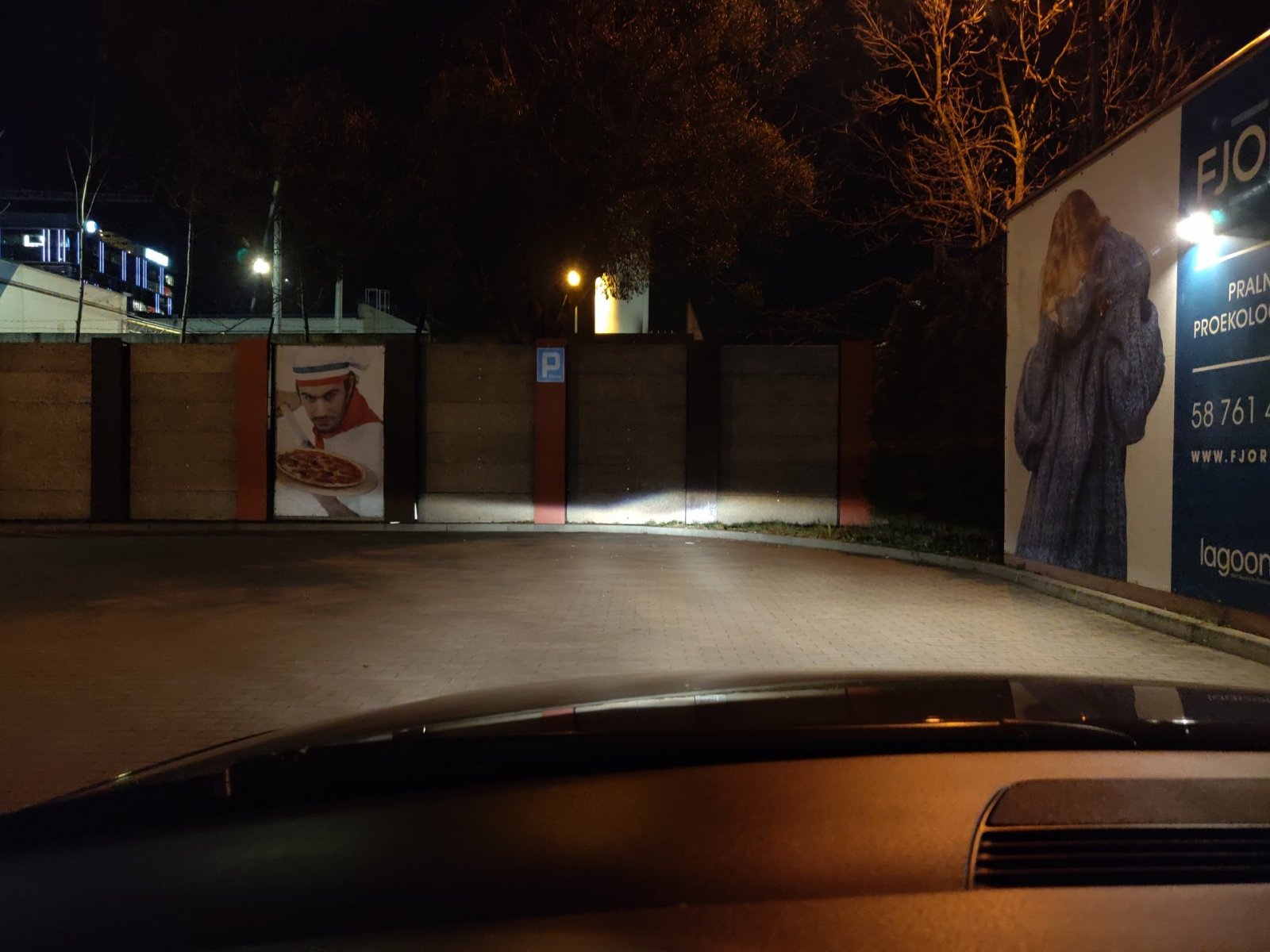

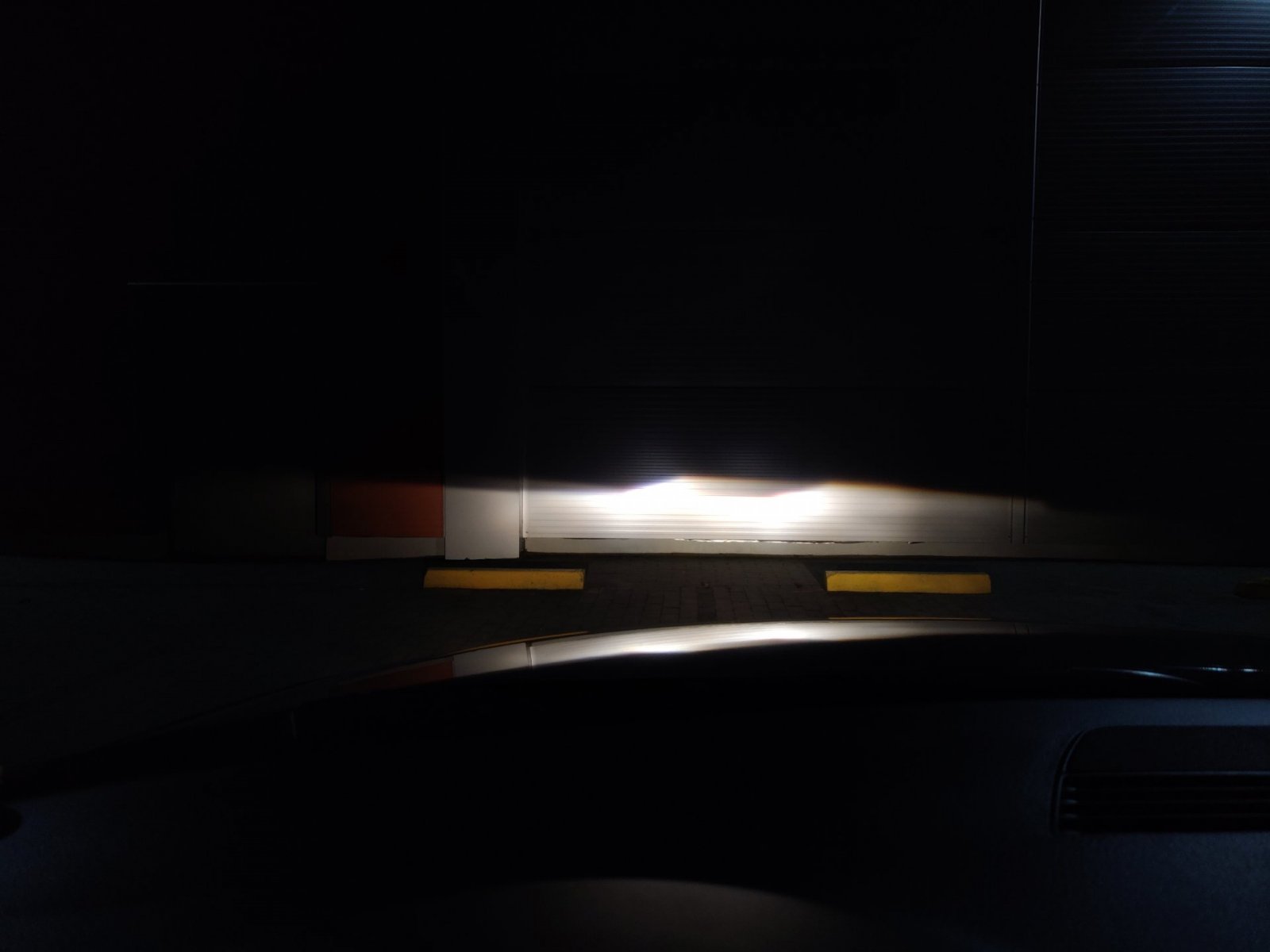

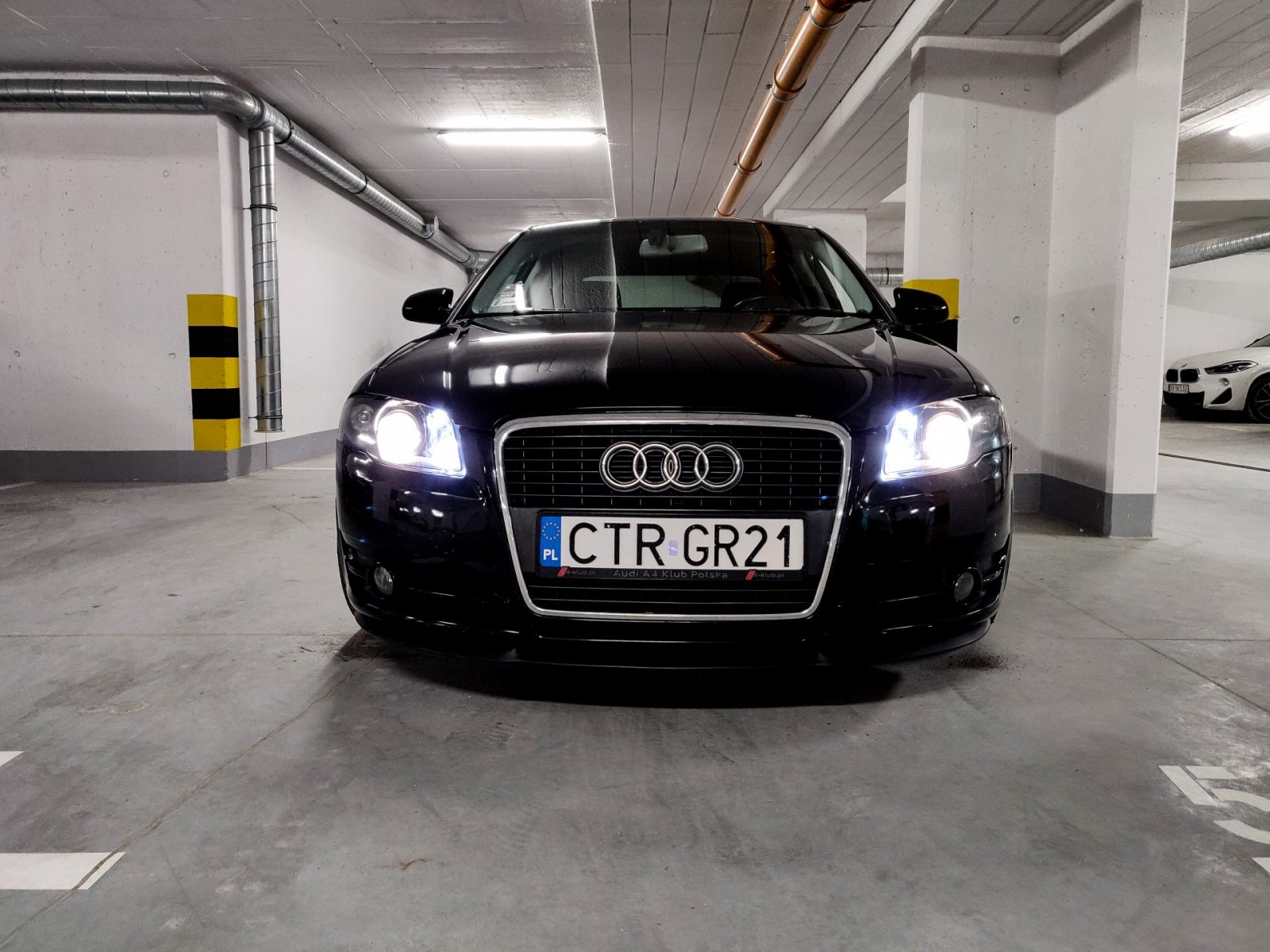

Pokażesz jak to w nocy świeci?
Więc tak to świeci:
Więc w mojej skromnej opinii świeci to zdecydowanie lepiej niż zwykły reflektor i to bez dwóch zdań.
No i trzeba pamiętać jeden cel, który mi i Kamilowi przyświecał najbardziej - w przypadku kontroli jest to nadal halogen h7 :)

Zaraz padną pytania dlaczego krzywo, dlaczego bez jednego schodka ?
Uprzedze pytania. To nie jest soczewka xenonowa a bihalogenowa ori montowana w najnowszych VW/Skoda... Kształt przesłony jest całkiem inny, nie jest w poziomie zarówno ani w jednej, ani w drugiej części, jak to w większości znanych projektorów.
To taki kształt właśnie trochę wulkanu...
I widać to na kreskach u Darka...
Będę próbował osadzic trochę inna soczewkę, też na H7 Bi-halo w której przesłona jest już pozioma...
