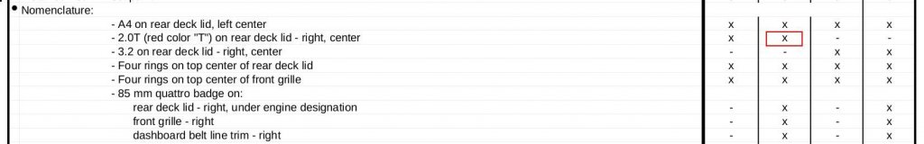

A to czerwone T nie oznacza czasem że autko ma 220km a nie standardowe 200 ????
Czytałem na innym forum..
http://www.audiklub.org/forum/viewtopic.php?f=1&t=101124
To była jedna z teorii, tak samo jak to, że fura z USA. Jak widać obie teorie obalone bo fura z tematu nie ma BULa.
Faktycznie :decayed:
Masz racje Marcin :good:

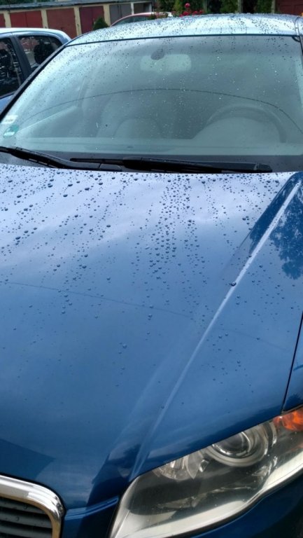

Nałożyłem też powłokę GYEON Q2M WetCoat.

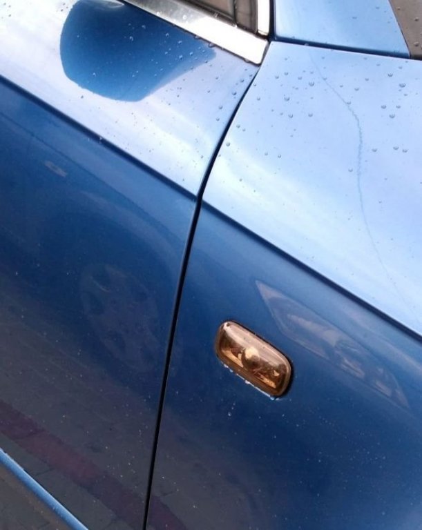

Z nowych rzeczy - wymieniłem kierunki boczne na dymione. Nie zmieniałbym ich gdyby nie to że od strony pasażera ktoś wyłamał blaszkę mocującą i kierunek latał. ?

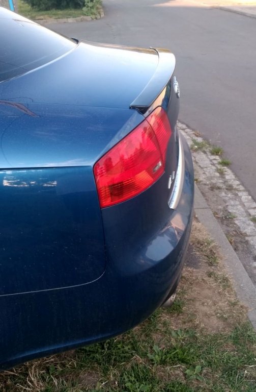

W końcu się zmotywowałem i ogarnąłem dodatek na tył :)

No ładnie z czarną ramką :good:
Lotka też super ?

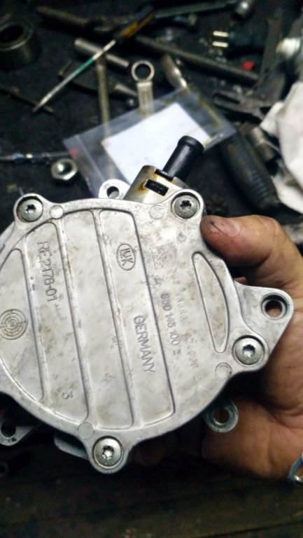

Przy okazji wyszło że muszę zająć się pompą Vacum - zaczyna przepuszczać olej. Ma ktoś jakieś rozwiązanie na to? Jakaś wymiana oringów, czy też muszę wymienić całą pompę?

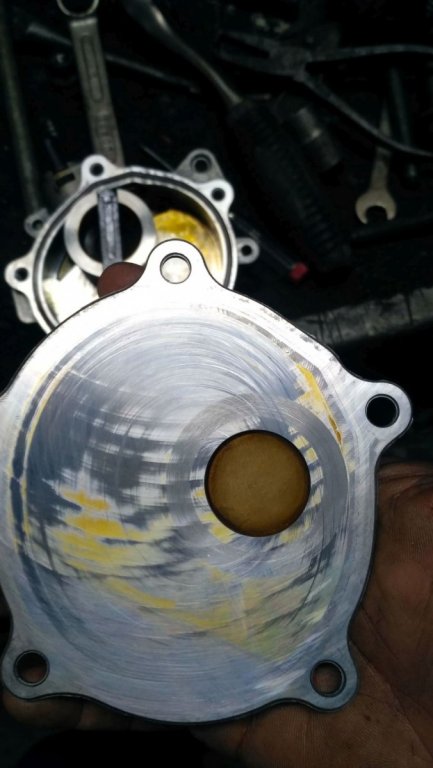

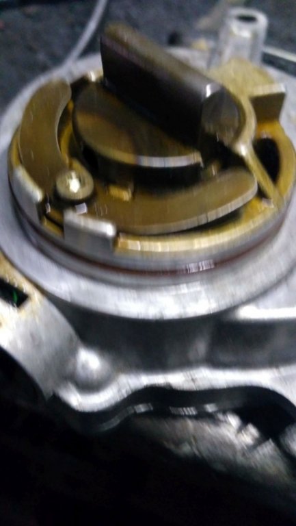

Temat regenracji pompy vacuum sprawdziłem. Mogę stwierdzić że sprawdza się - zlikwidowałem wyciek.
Jak wiadomo grupa vag przewiduje wymianę tylko pompy vaccum - oringów nie ma dostępnych.
Komplet oringów do pompy sprowadziłem zza wielkiej wody.
Sam process wymiany jest banalnie prosty. Może stworzę DIY Regeneracja pompy vaccum do naszych 2.0 TFSI.
 czerwona literka T byla w standardzie w wersjach na USA. Wiec albo ktos przy konfiguracji sobie taka zazyczyl albo nasi tu byli.

Dzięki za wyjaśnienie. Z tego co sądzę to u siebie mam oryginalnie to "T" czerwone.
