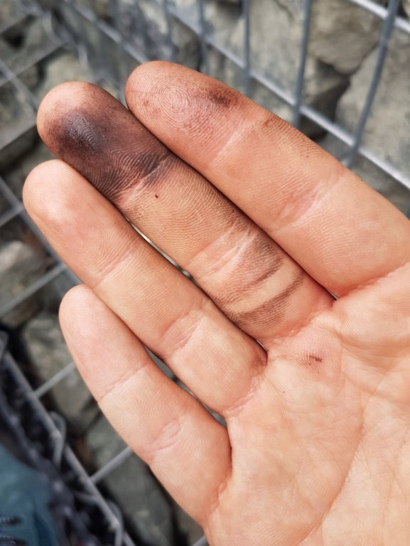

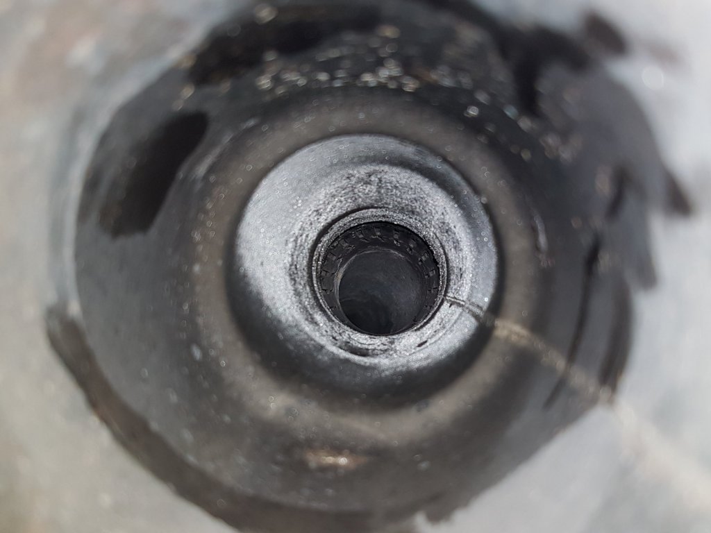

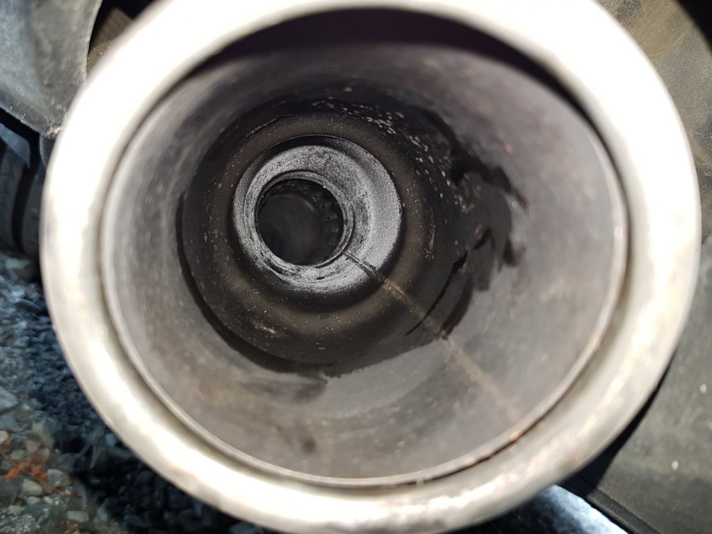

Pablo23 Opublikowano 13 Czerwca 2018 Autor Opublikowano 13 Czerwca 2018 (edytowane) I tutaj jeszcze włożyłem rękę w wydech i nic tam nie ma żadnego oleju, zwykły osad, z góry też nie widzę żadnych wycieków. Edytowane 13 Czerwca 2018 przez Pablo23
