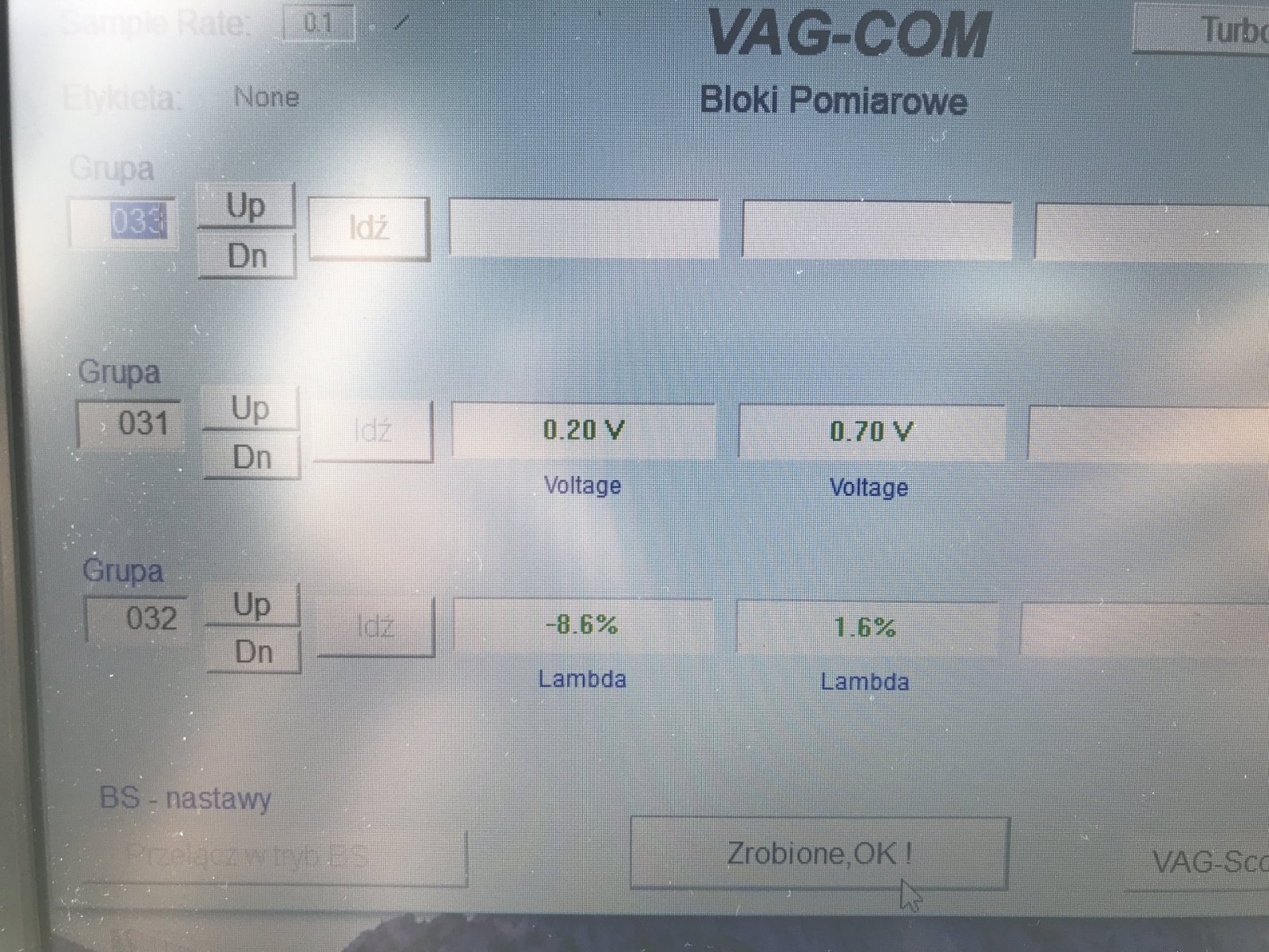

machonis Opublikowano 18 Września 2019 Autor Opublikowano 18 Września 2019 1. Jest obecnie błąd katalizatora (16804), po zmianie sondy na sprawną. Od momentu zakupu, kiedy auto miało wadę związaną z pobieraniem oleju, sonda była niesprawna więc katalizator jest na pewno do wymiany. Jest też błąd EGR, ale to raczej dlatego, że jest zaślepiony. 2. To sprawdzę w wolnej chwili 3. Sprawdzałam akurat niedawno, wyniki w załączniku. 4. Niby jest sklejony, więc powinno być ok. Sprawdzę może plakiem w jego okolicach czy obroty będą się zmieniać. 1
przem8 Opublikowano 18 Września 2019 Opublikowano 18 Września 2019 (edytowane) Trochę bogato na jałowych więc możliwe, że nieszczelność gdzieś jest. Zrób log statyczny i dynamiczny 2+33 po skasowaniu błędów. Edytowane 18 Września 2019 przez przem8 1
luckd Opublikowano 18 Września 2019 Opublikowano 18 Września 2019 Korekta -8.6% nie powoduje jeszcze błędu ale to trochę za dużo, może to świadczyć o - lejącym wtryskiwaczu- za wysokim ciśnieniu paliwa- stale otwartym zaworze elektromagnetycznym zbiornika węgla aktywnego- uszkodzonym przepływomierzu- zabrudzonej sondzie lambda lub uszkodzeniu jej podgrzewania- złych wskazaniach z czujnika temperatury cieczy chłodzącej G62
